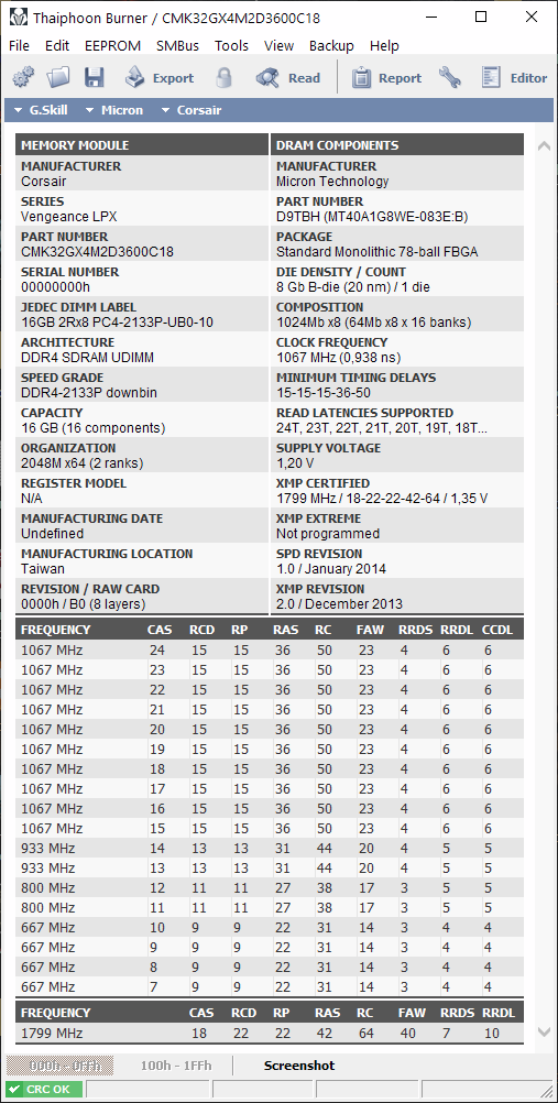

xteemii schrieb:

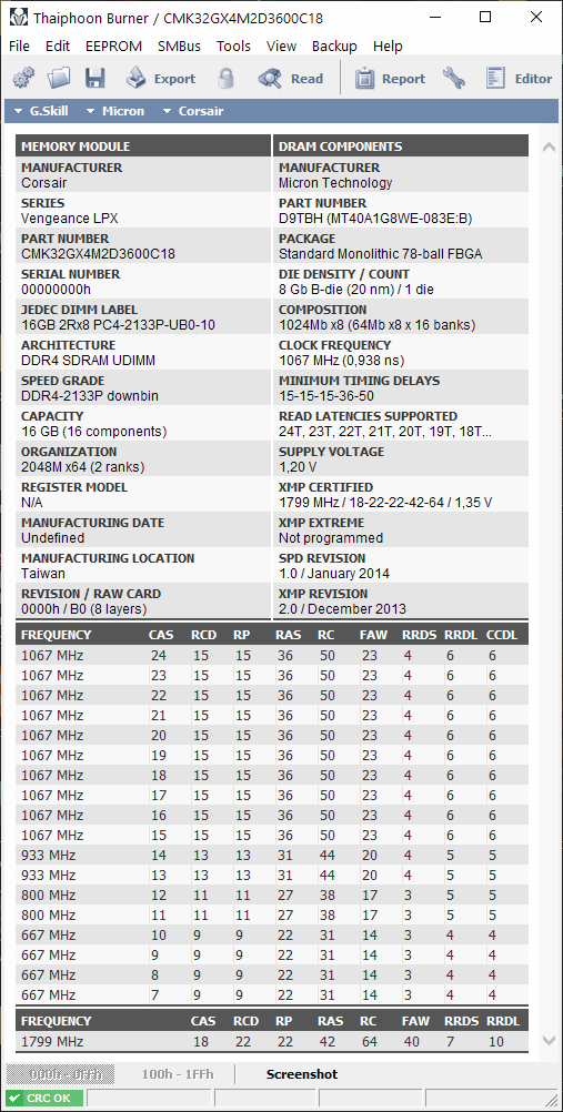

Ich habe noch in die tRFC Liste geschaut, aber kann damit nichts anfangen:
xteemii schrieb:
Sehr gut! Die tRFC-Liste wird hilfreich beim RAM-OC sein.
Bedenke aber, dass jedes System 'n bissl anders tickt. 😉
Reaktionen: xteemii

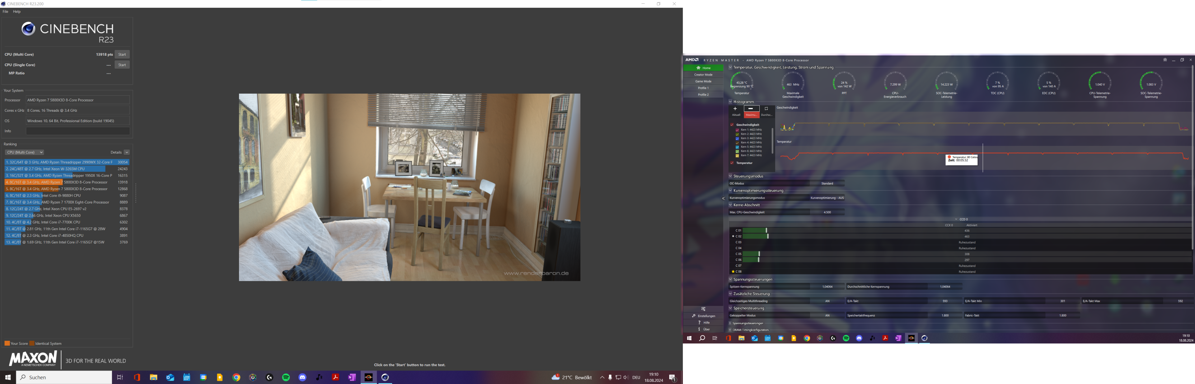

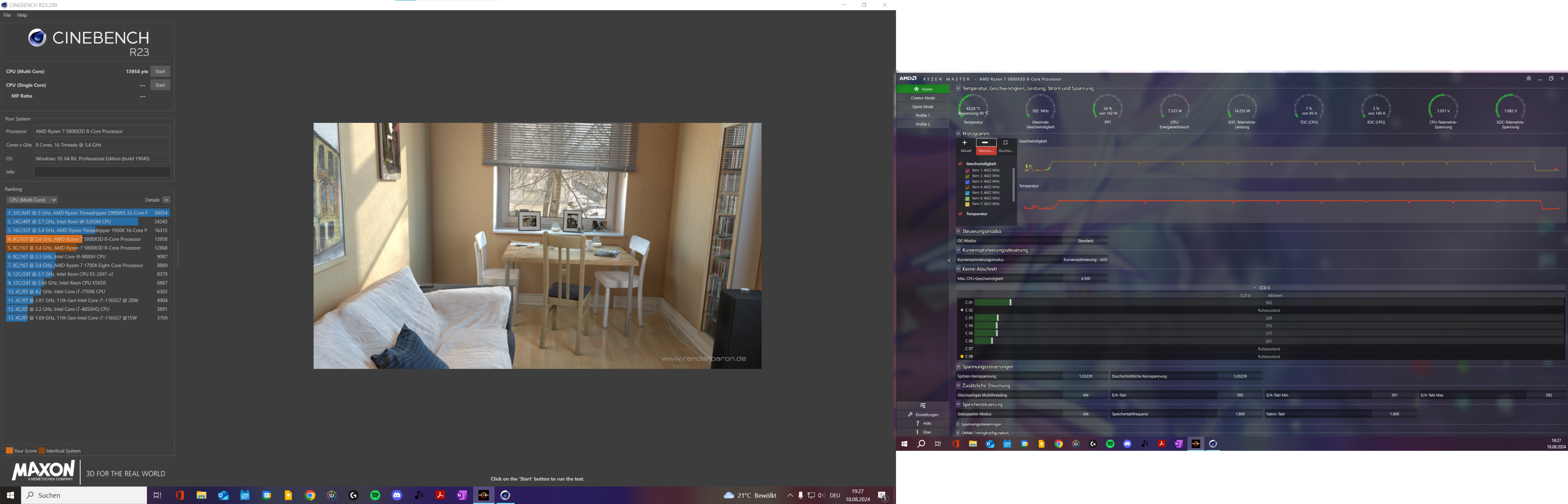

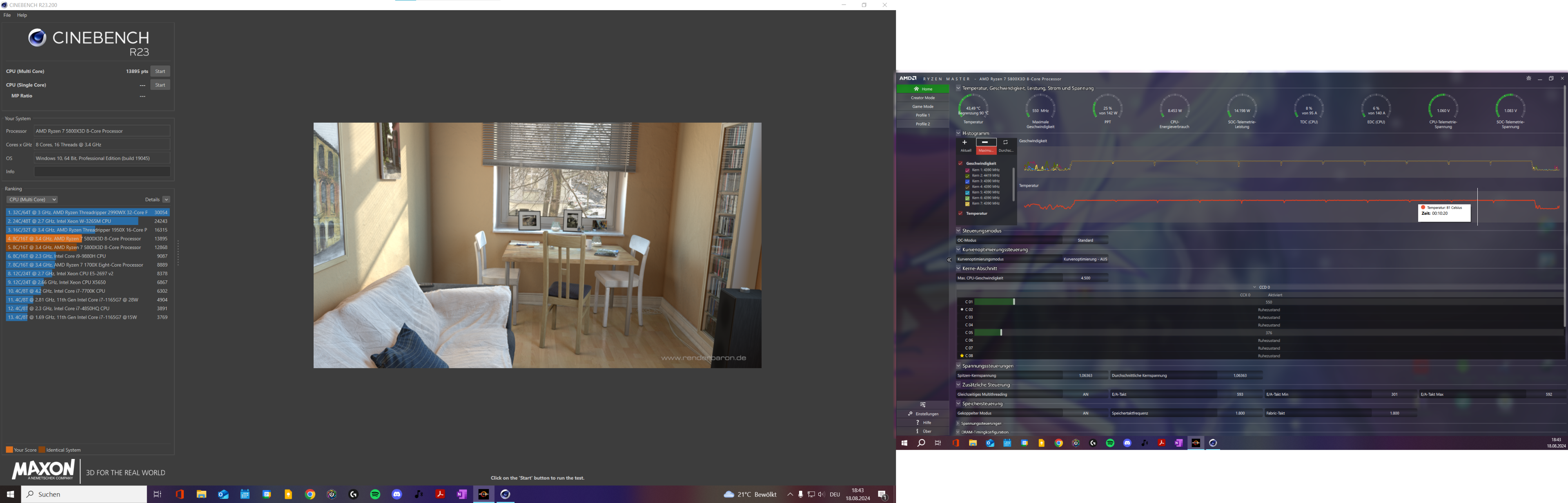

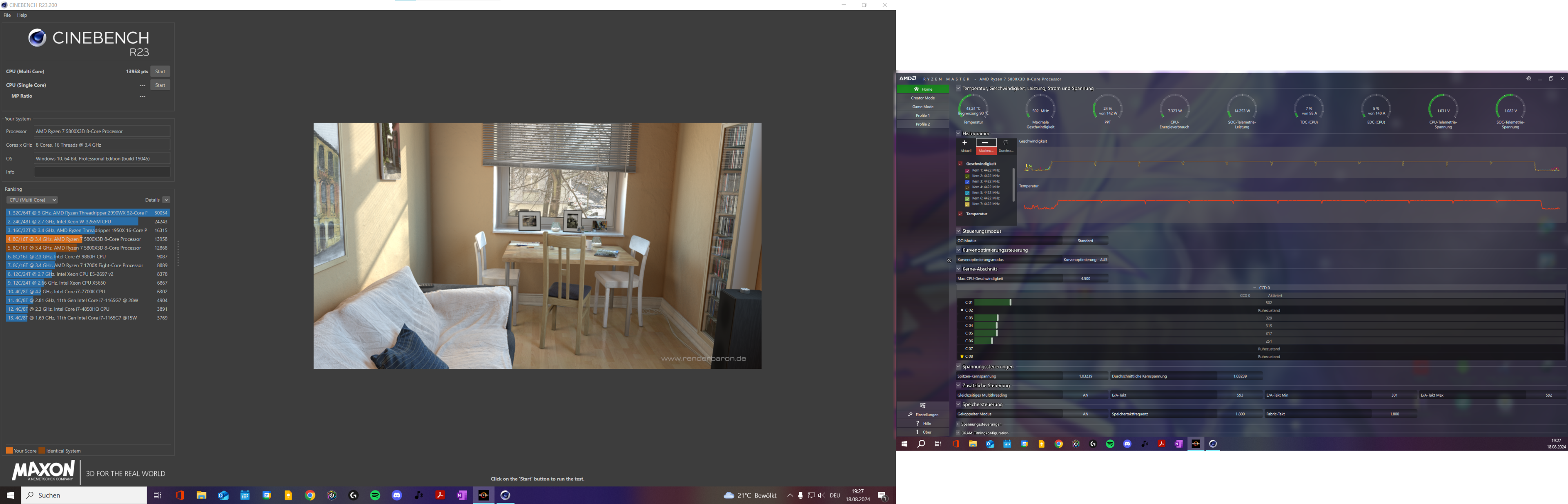

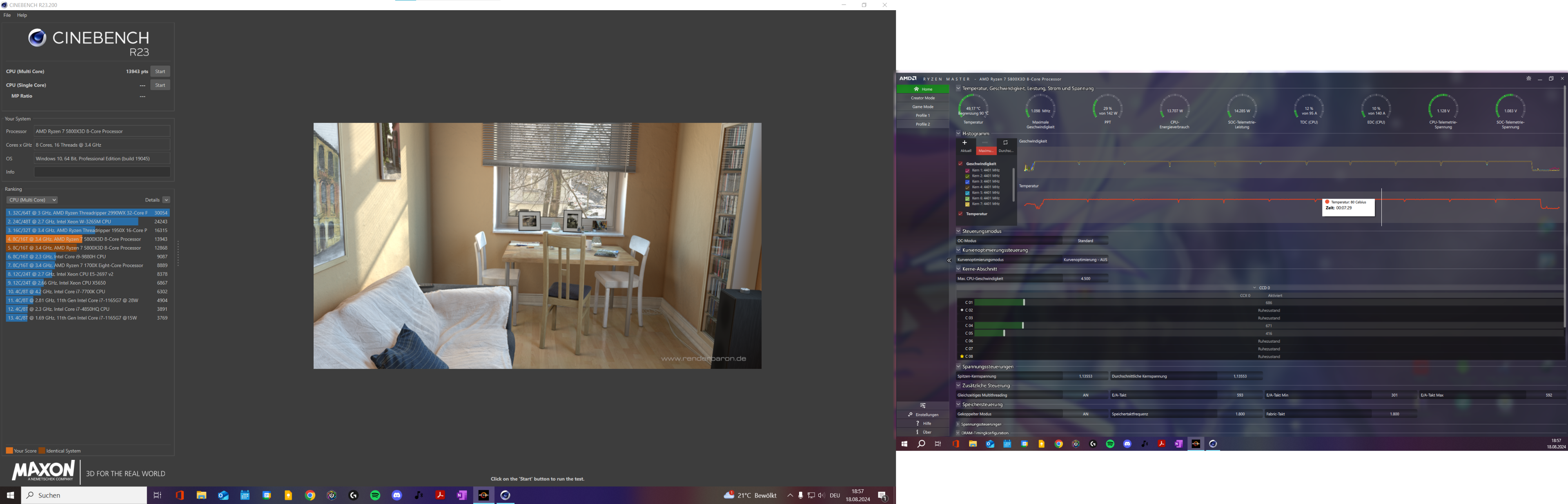

@Nightlight 76, ich habe Mal, wie erbeten, von -20 bis -30 in 2er Schritten Benchmarks gemacht und kam auf folgende Ergebnisse:
@Tanzmusikus, der Arbeitsspeicher läuft mit 3600 MHz, 1.35V, TrC = 64 (habt ihr mir vorgerechnet mit tRC = tRAS + tRP) und tRFC (von der Liste (hwluxx)) = 540.
FLCK habe ich manuell auf 1800 MHz gesetzt, da es die Hälfte von 3600 MHz sind und es etwas mit dem Dual-Channel zutun haben soll, habe ich bei paar Quellen gelesen.
Noch Einstellen am RAM werde ich:
tRRDS / tRRDL / tFAW = 6 / 8 / 24
tWR / tRTP = 24 / 12 .
Wenn die Einstellungen für den Arbeitsspeicher so in Ordnung sind, so würde ich es beibehalten.
Den Arbeitsspeicher Overclocken (über 3600 MHz) will ich erstmal nicht, da ich mich mit der Materie noch tiefgründig befassen müsste.
Wenn ich noch Einstellungen bei PPT, TDC und EDC vornehme, so sollte ich auf noch höhere Taktfrequenzen kommen, meine ich. (Rechne so mit 4,45 GHz)

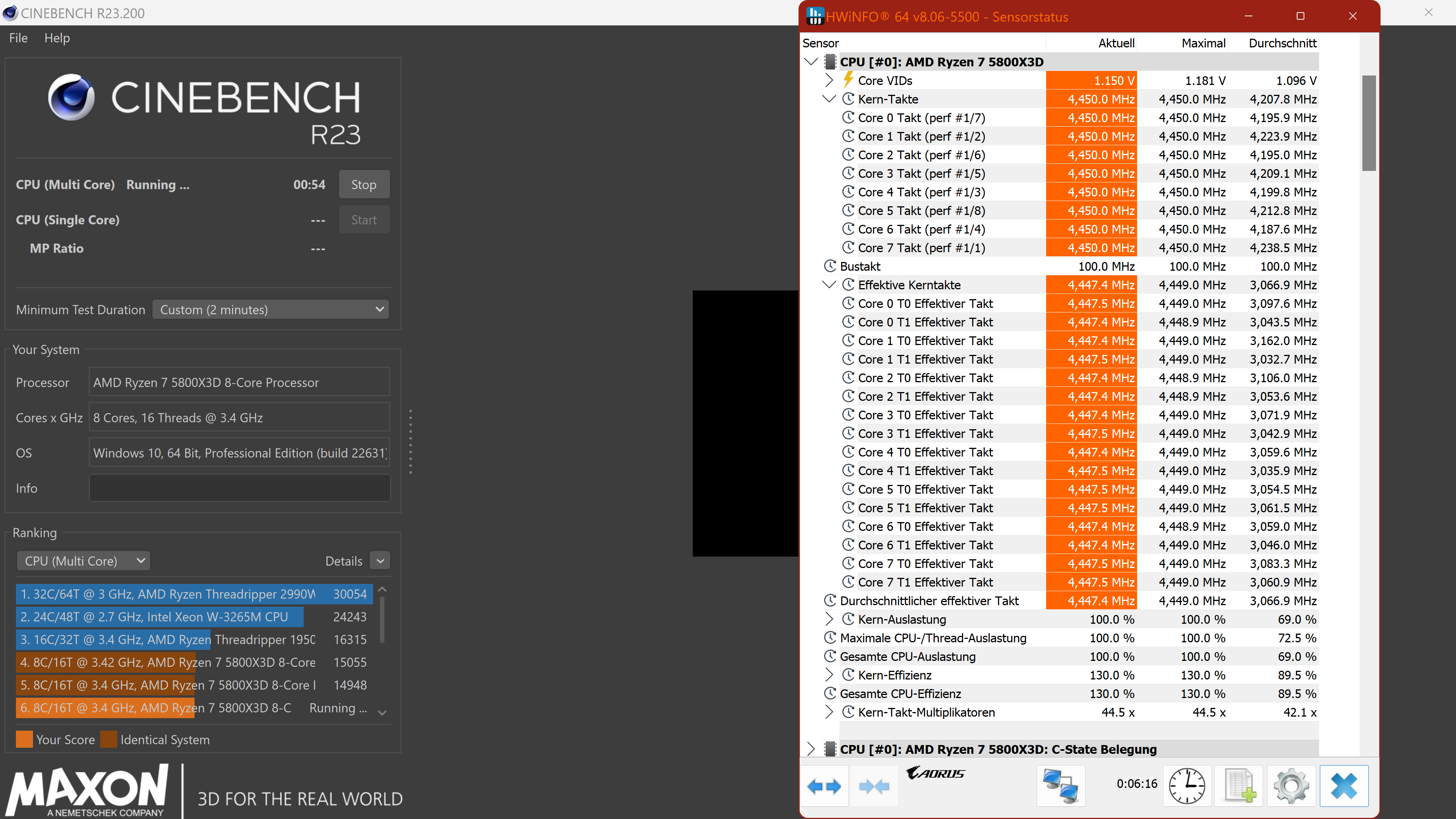

Mhhh....meiner taktet bei der Hitze genauso wie bei dir auf ca.4433mhz mit -30 auf alle Kerne. Ich komm aber trotzdem auf gut 15000 Pkt.
Bin gerade nach Hause gekommen und werde Mal PC anwerfen....

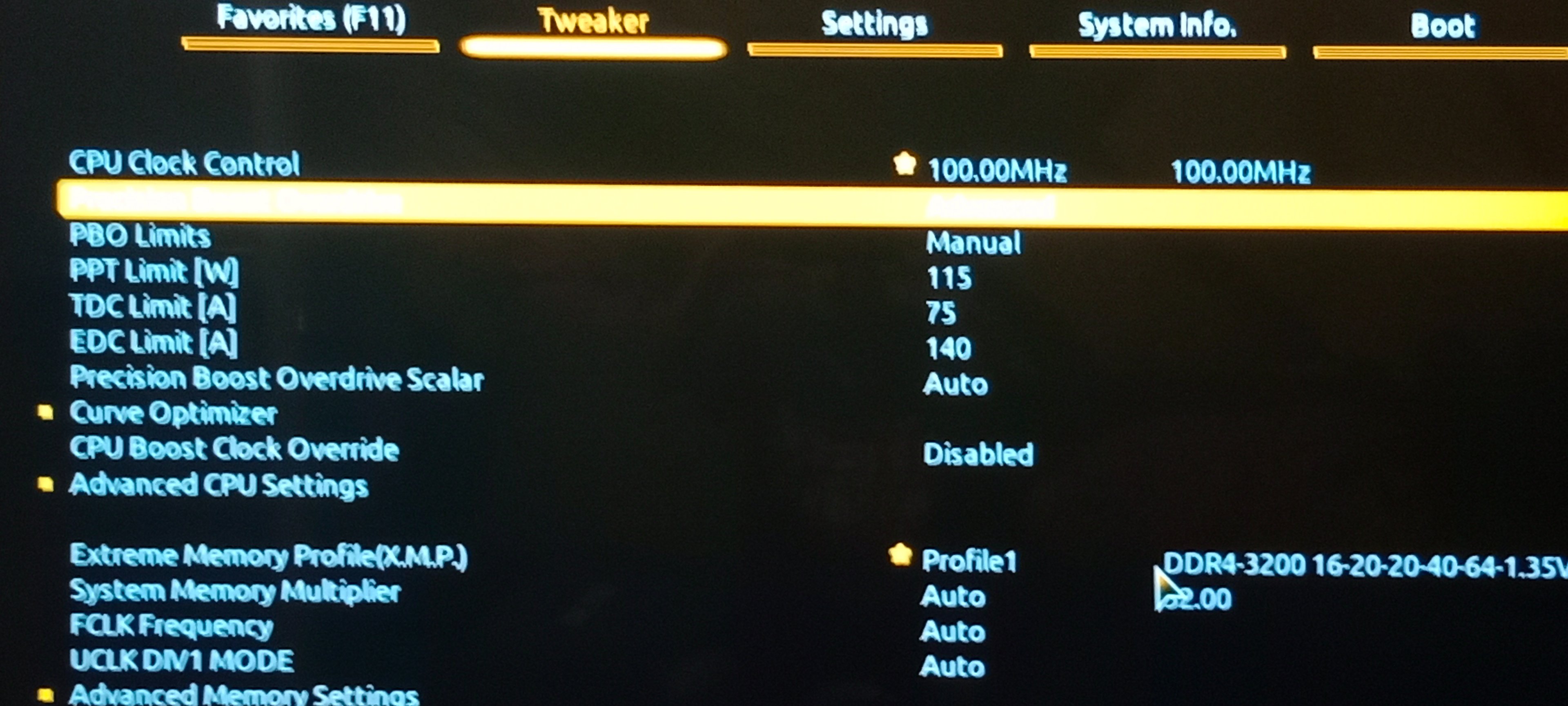

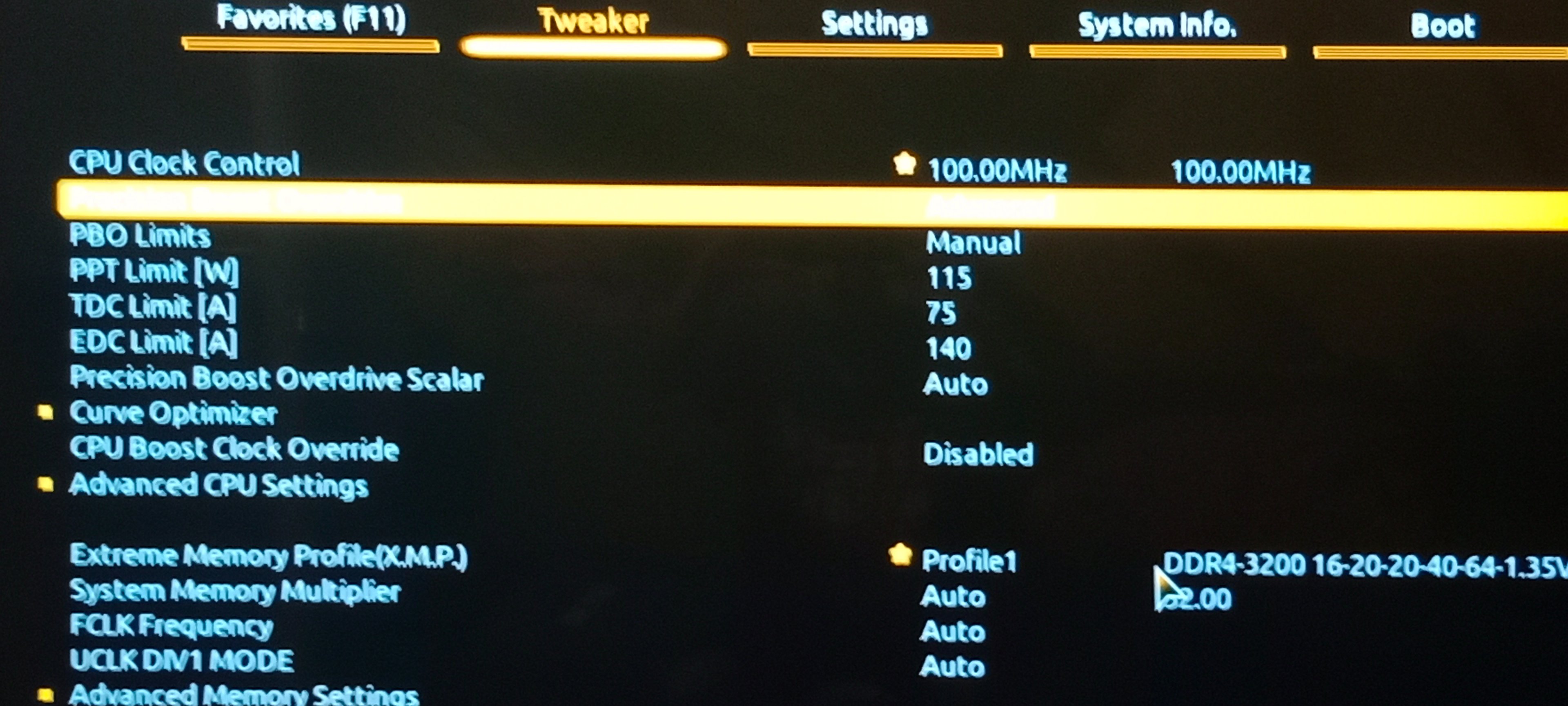

Hast du die CPU Click Control auf 100.00mhz eingestellt...siehe Foto...oder auf Auto
Bei mir geht er nämlich bei Auto Einstellung bei hwinfo64 nur auf 98.00mhz
CPU clock Control

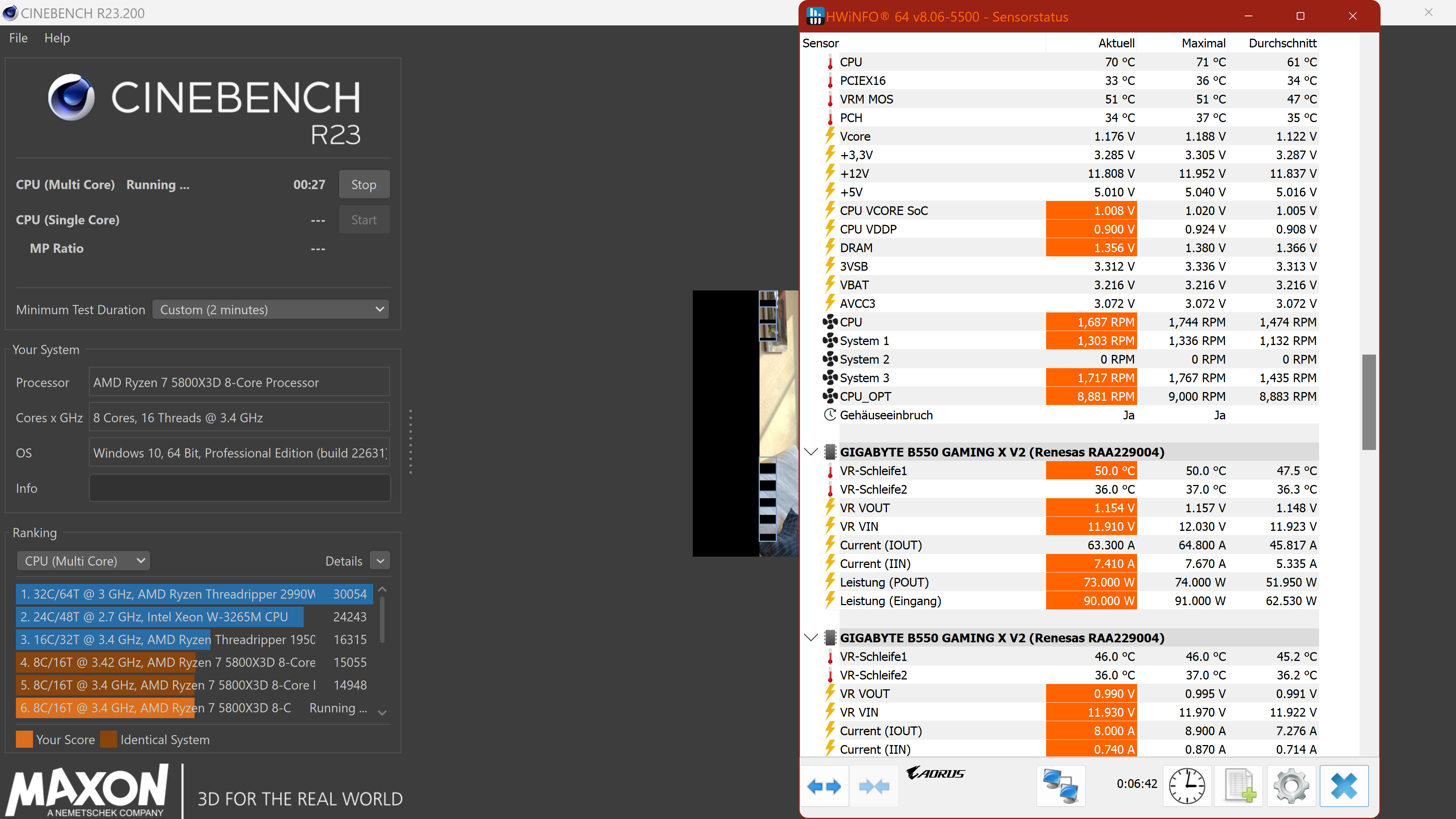

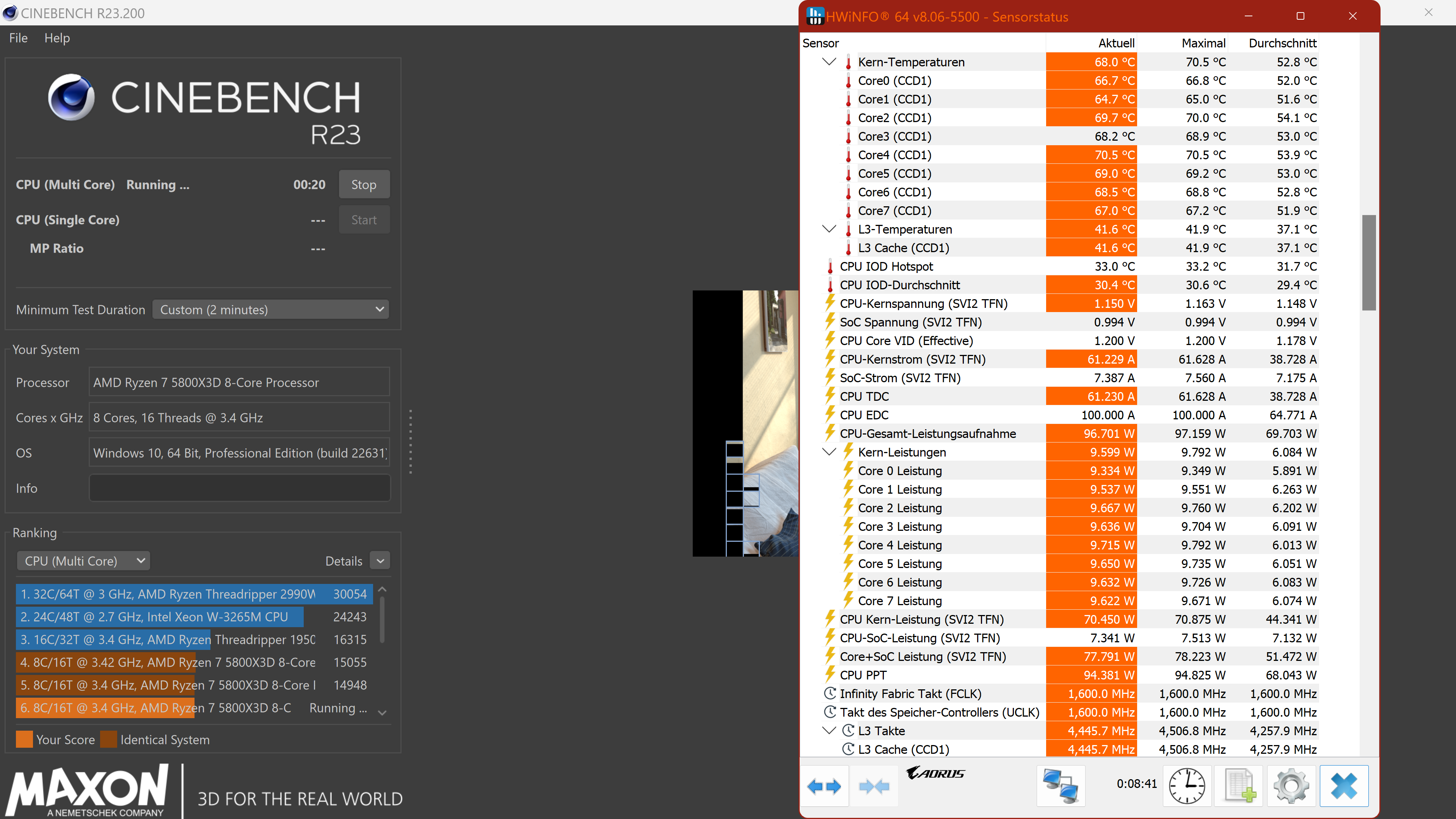

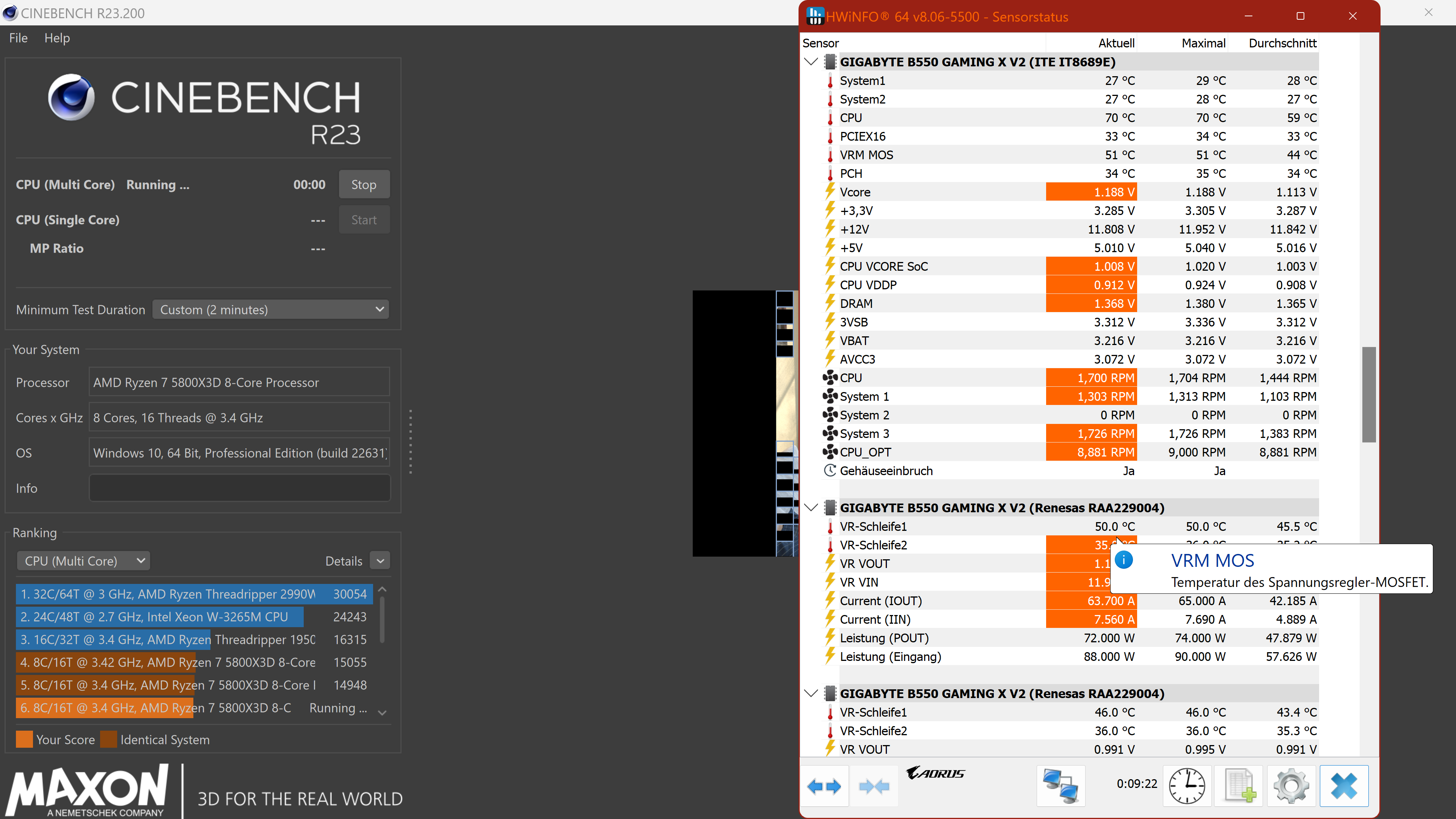

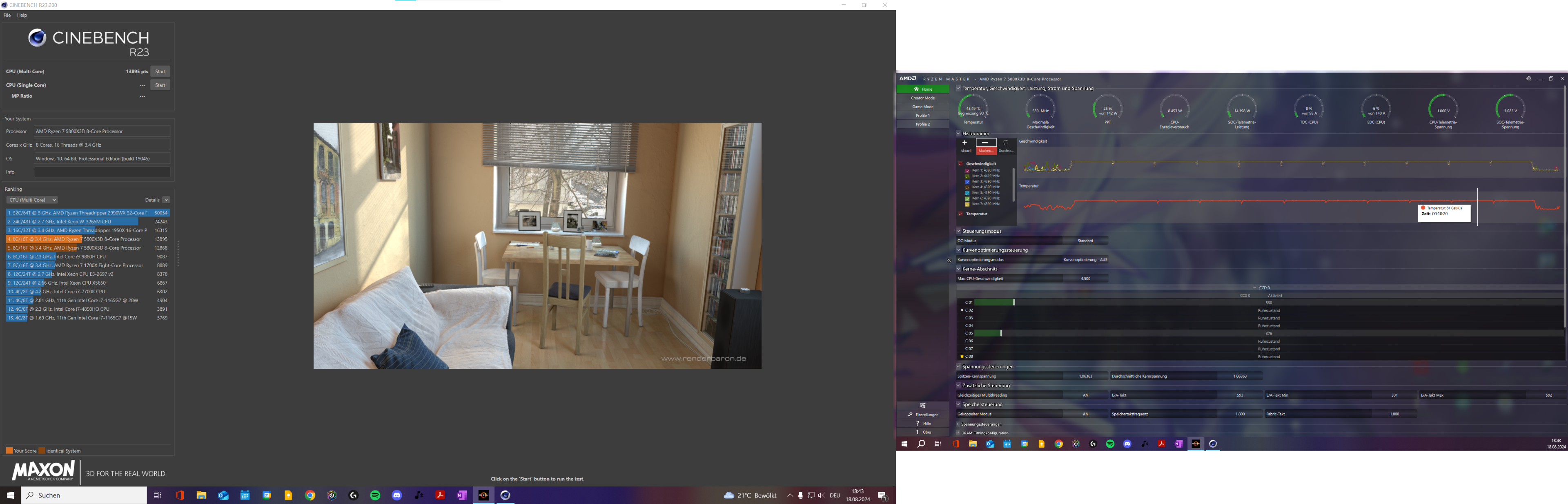

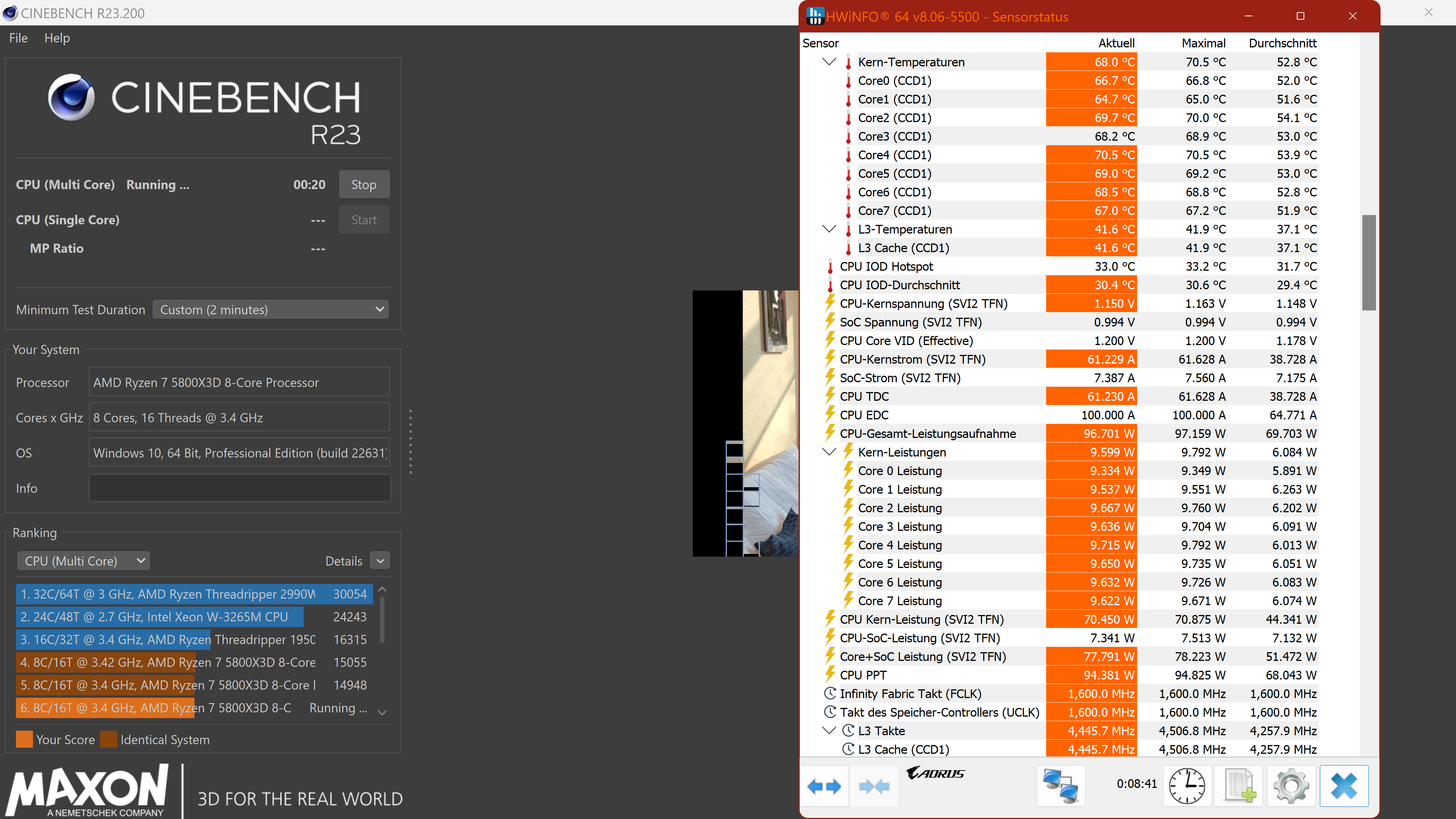

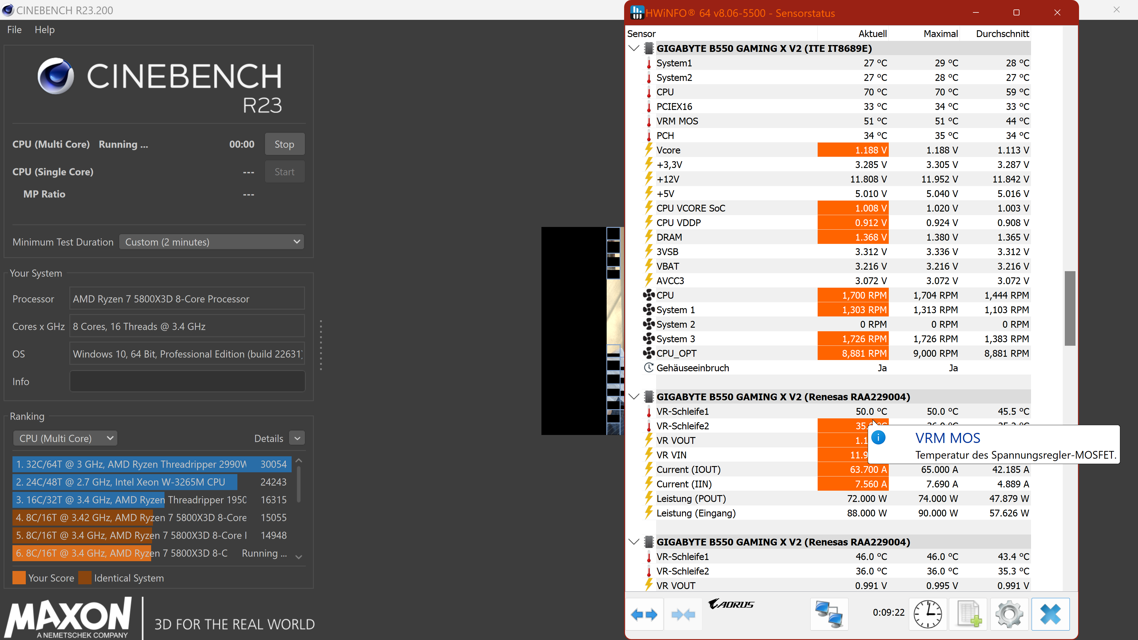

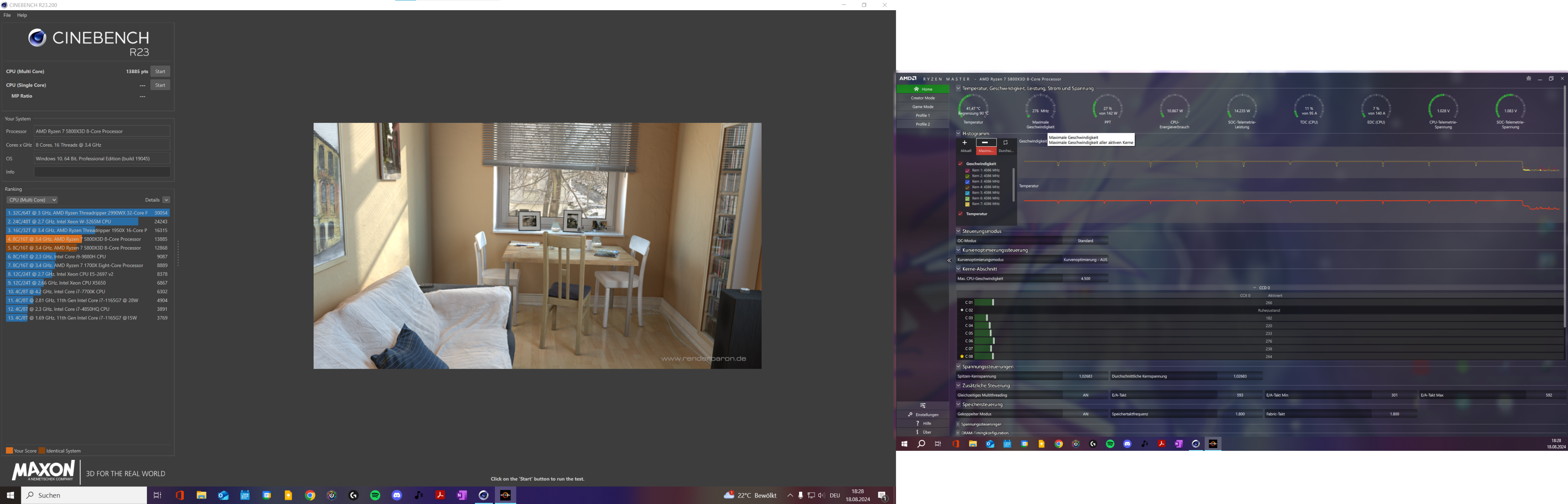

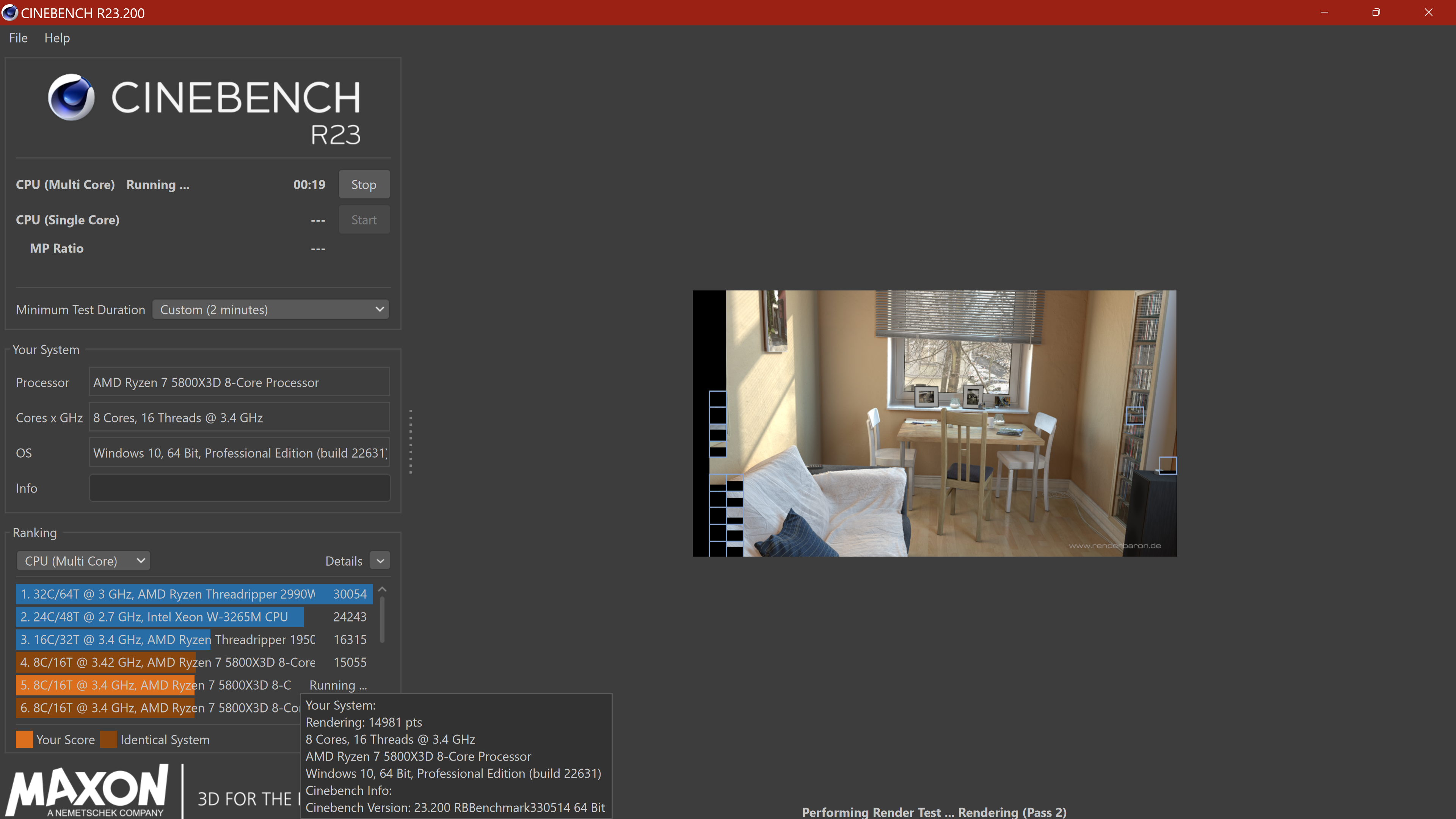

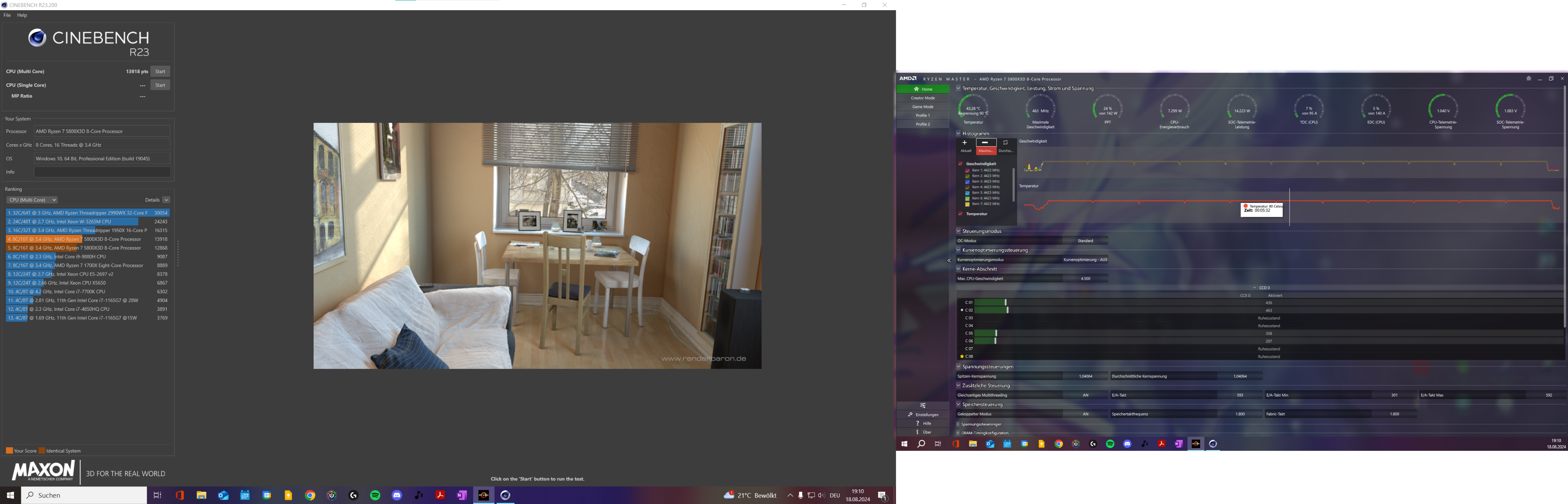

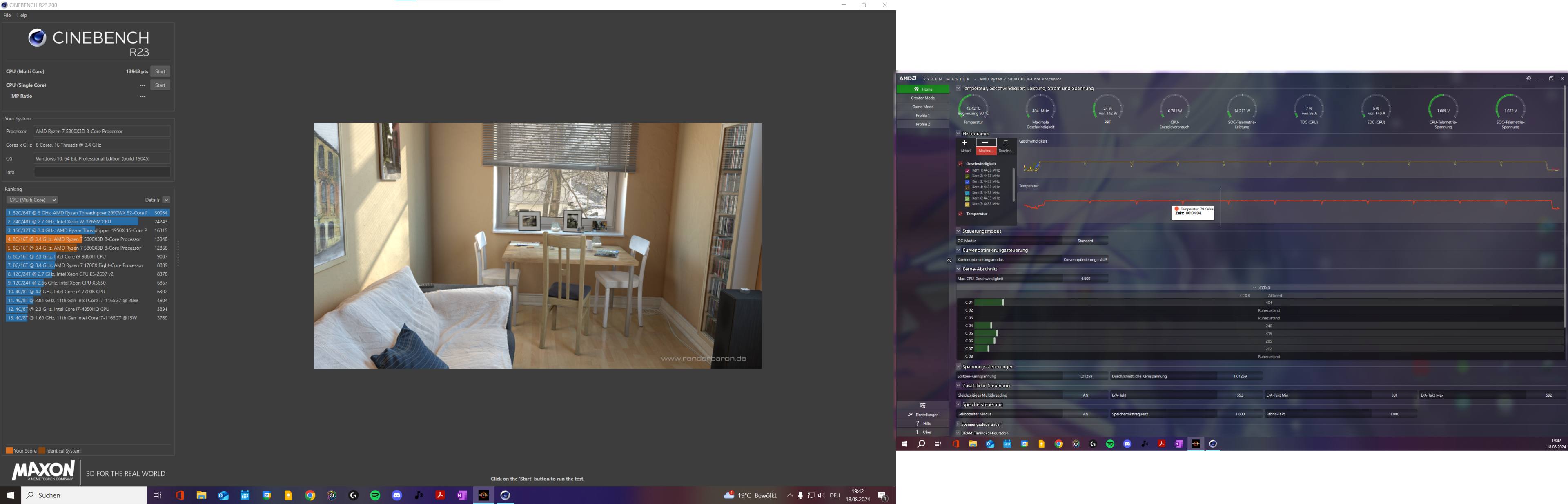

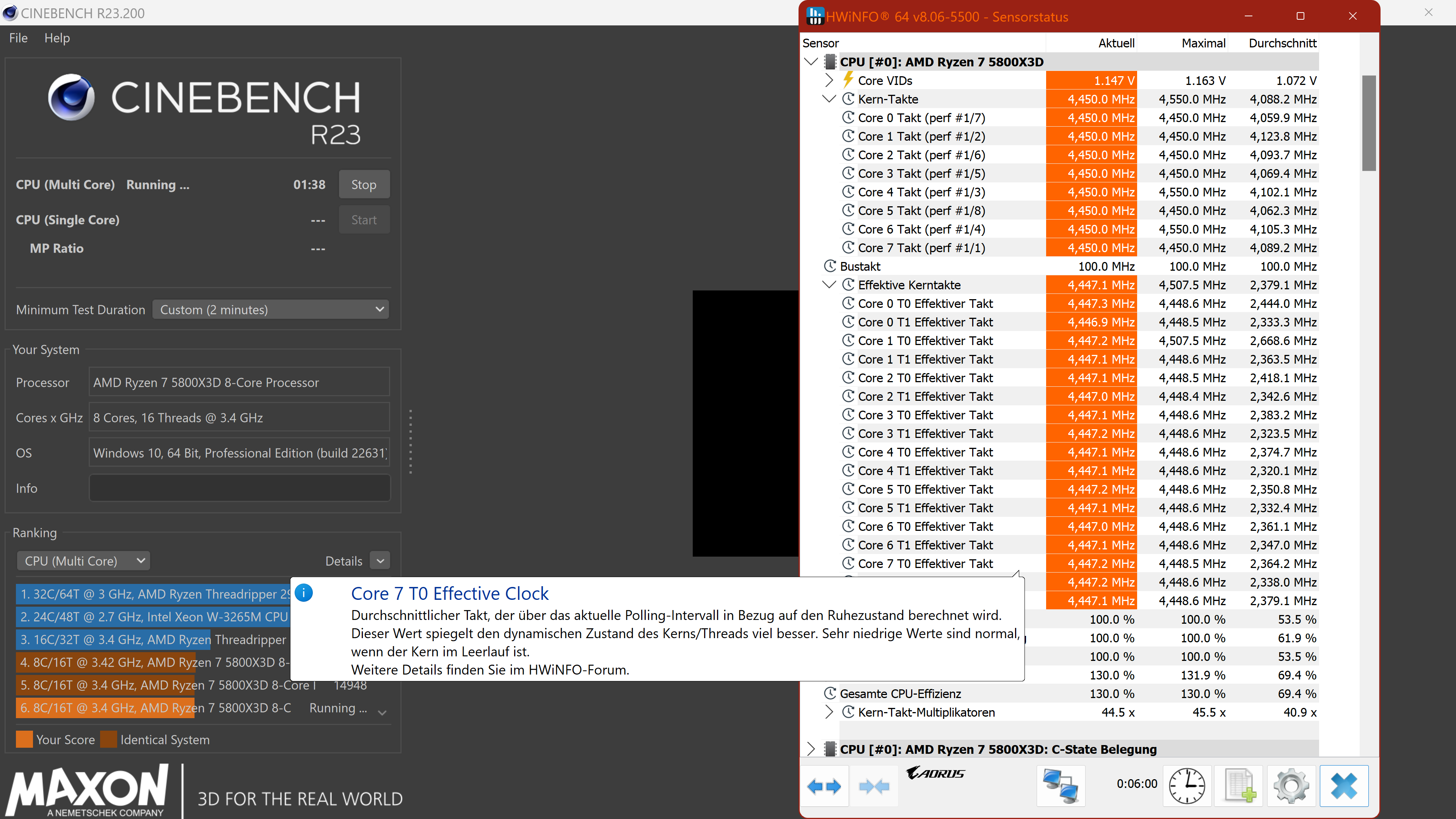

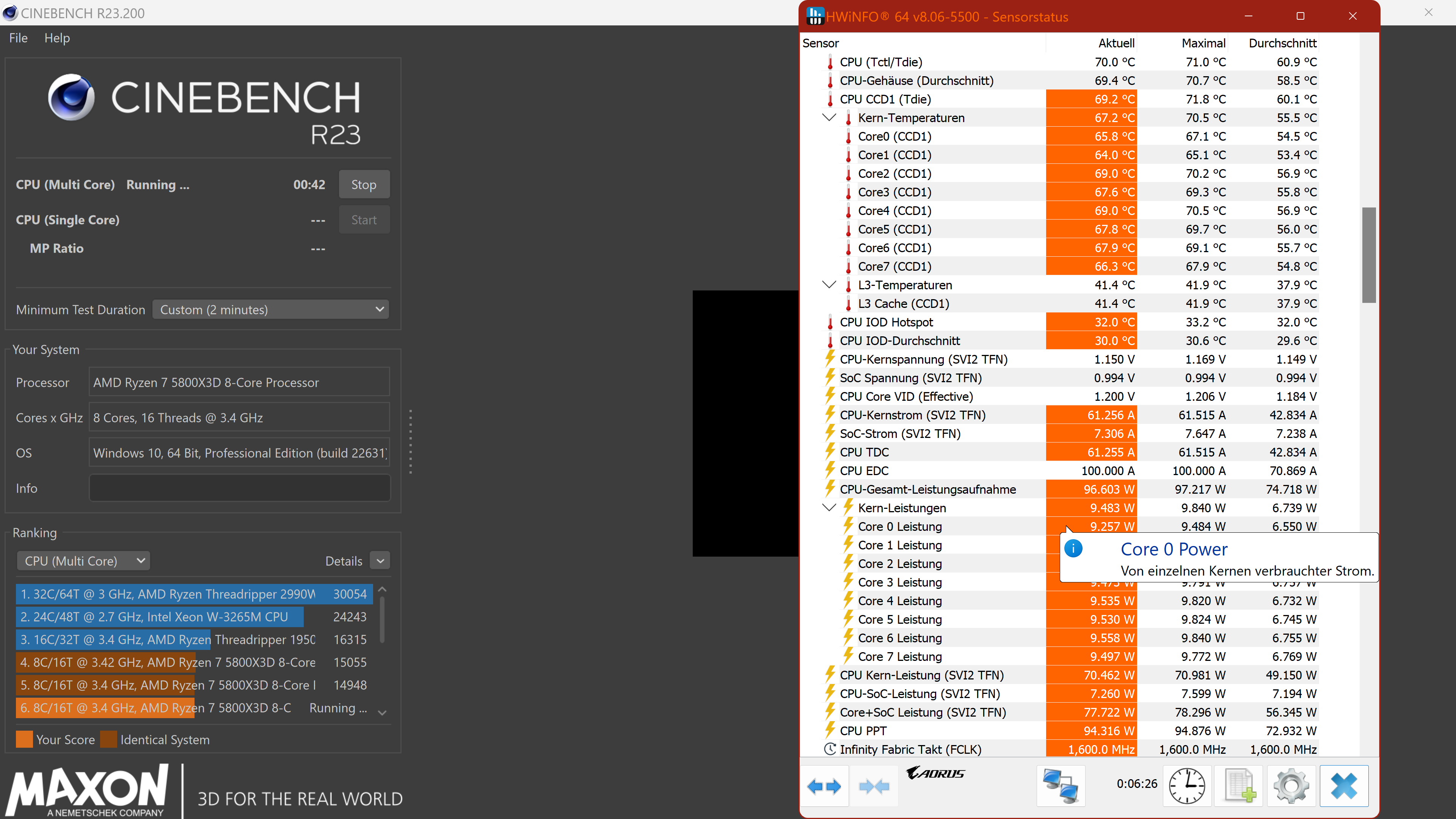

hab jetzt mal einen 2 minuten durchgang mit den PBO settings 100..70..100 gemacht um die temp. unter 70 grad zu bekommen
Reaktionen: xteemii

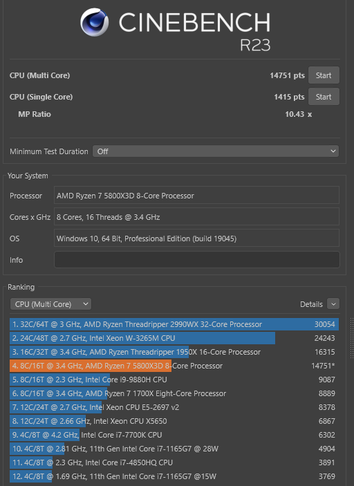

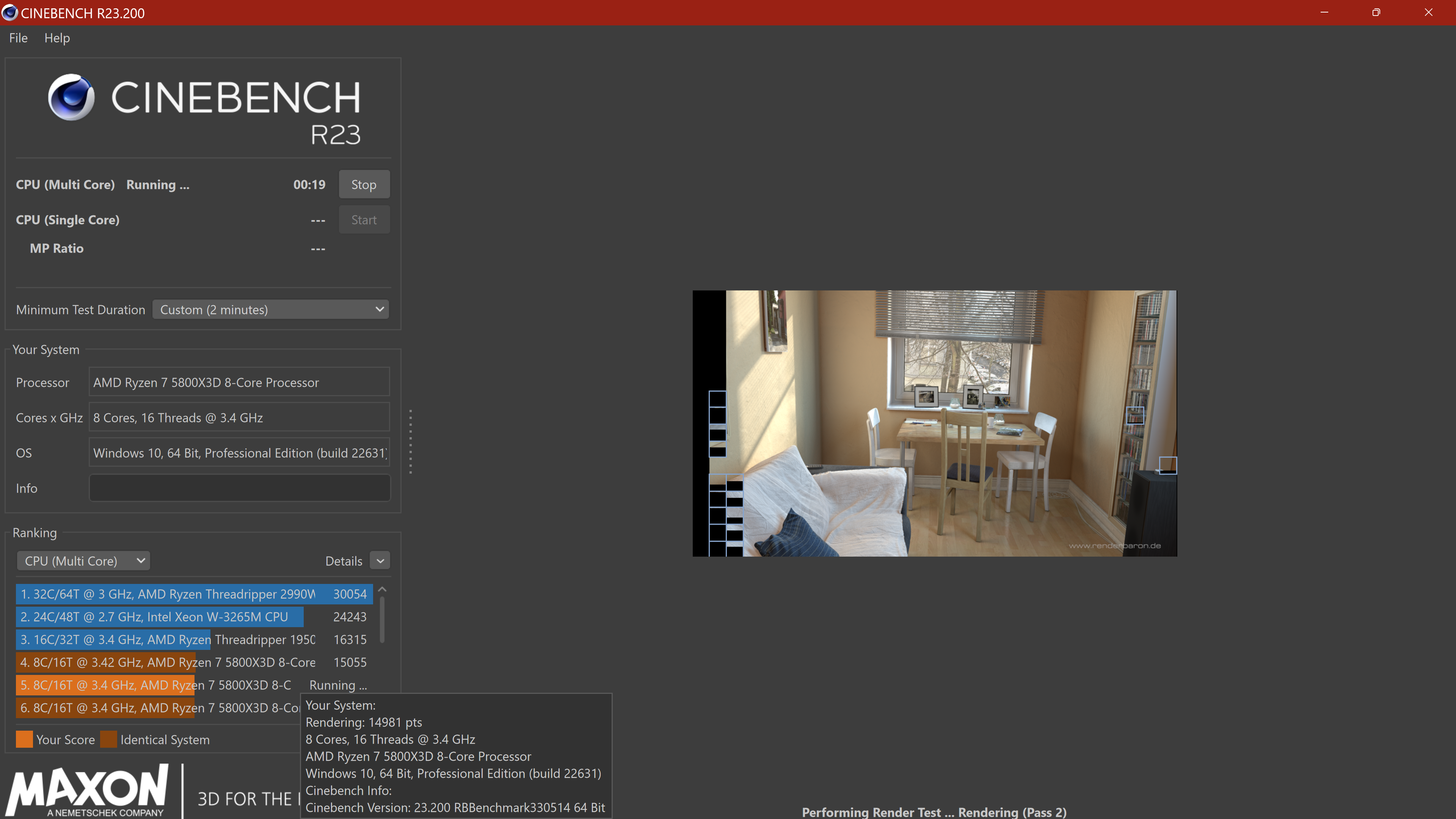

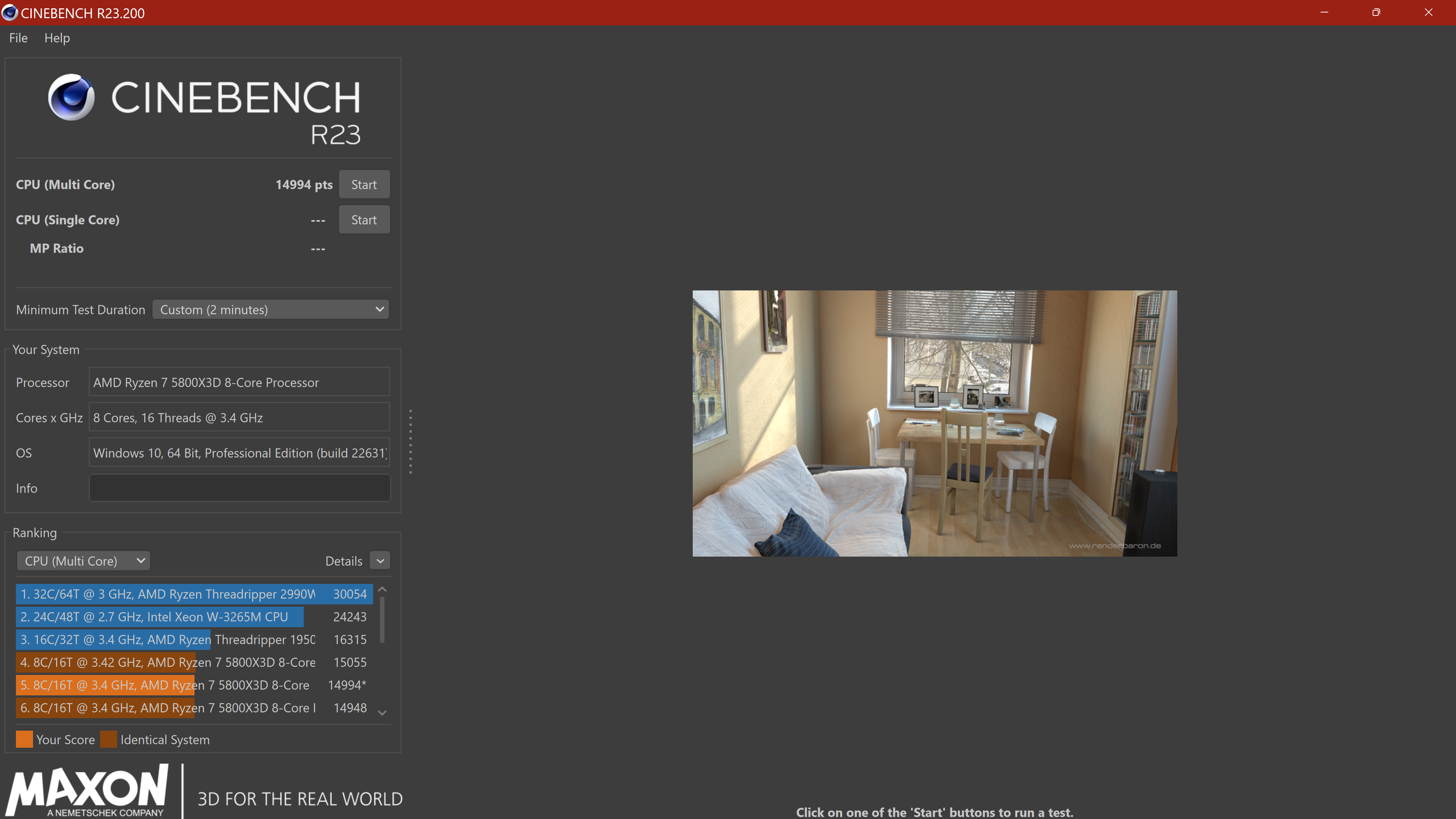

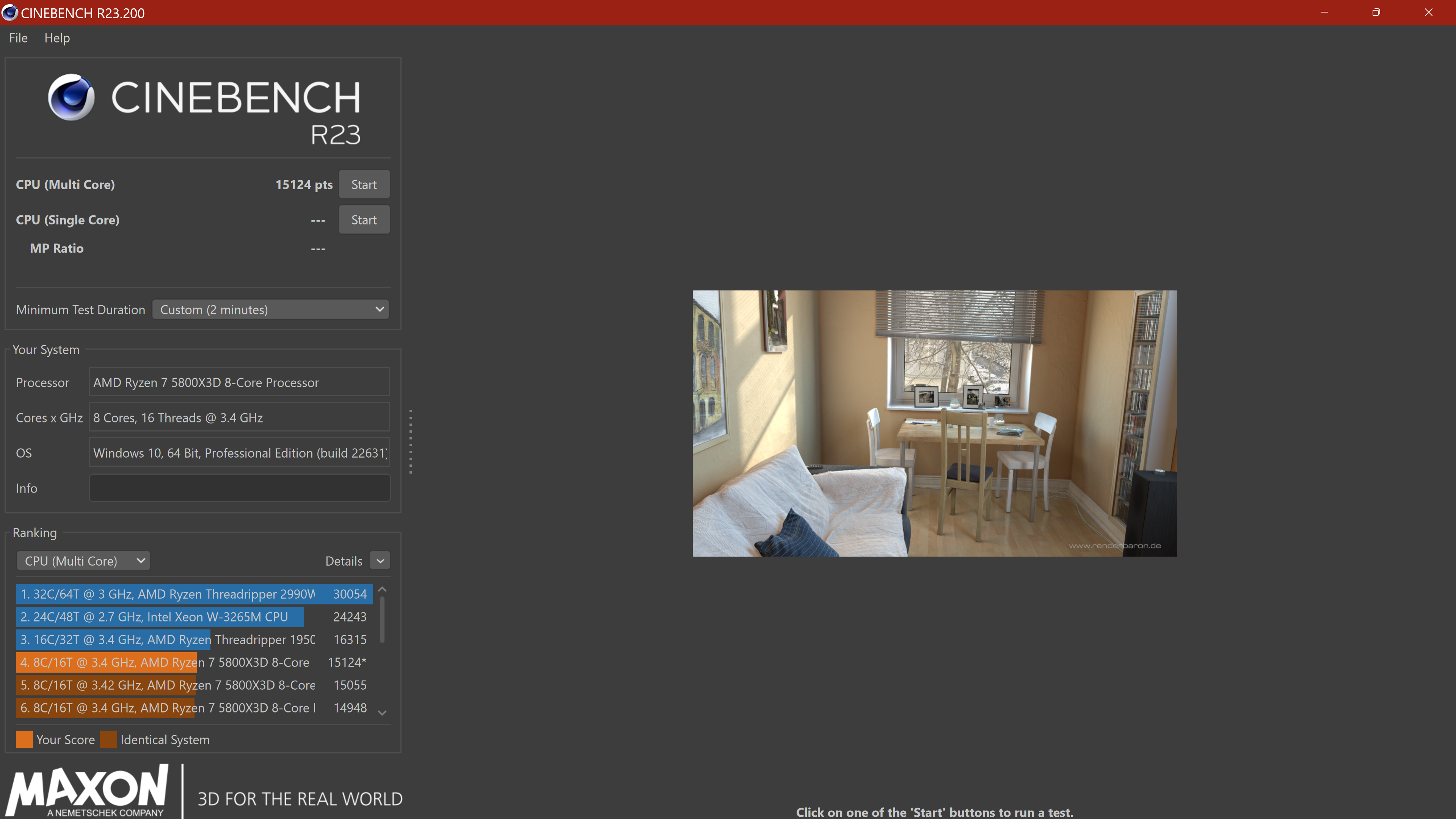

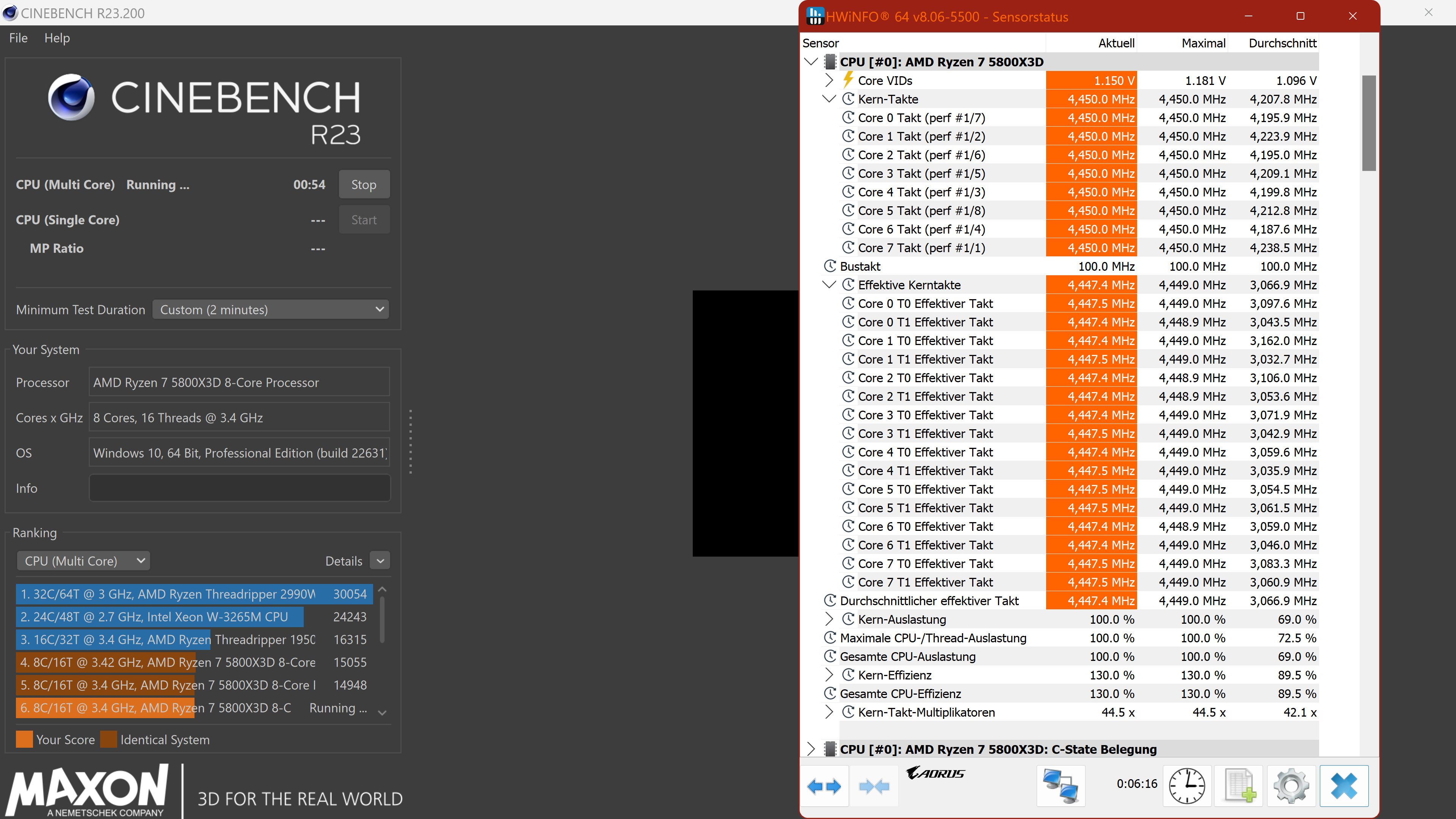

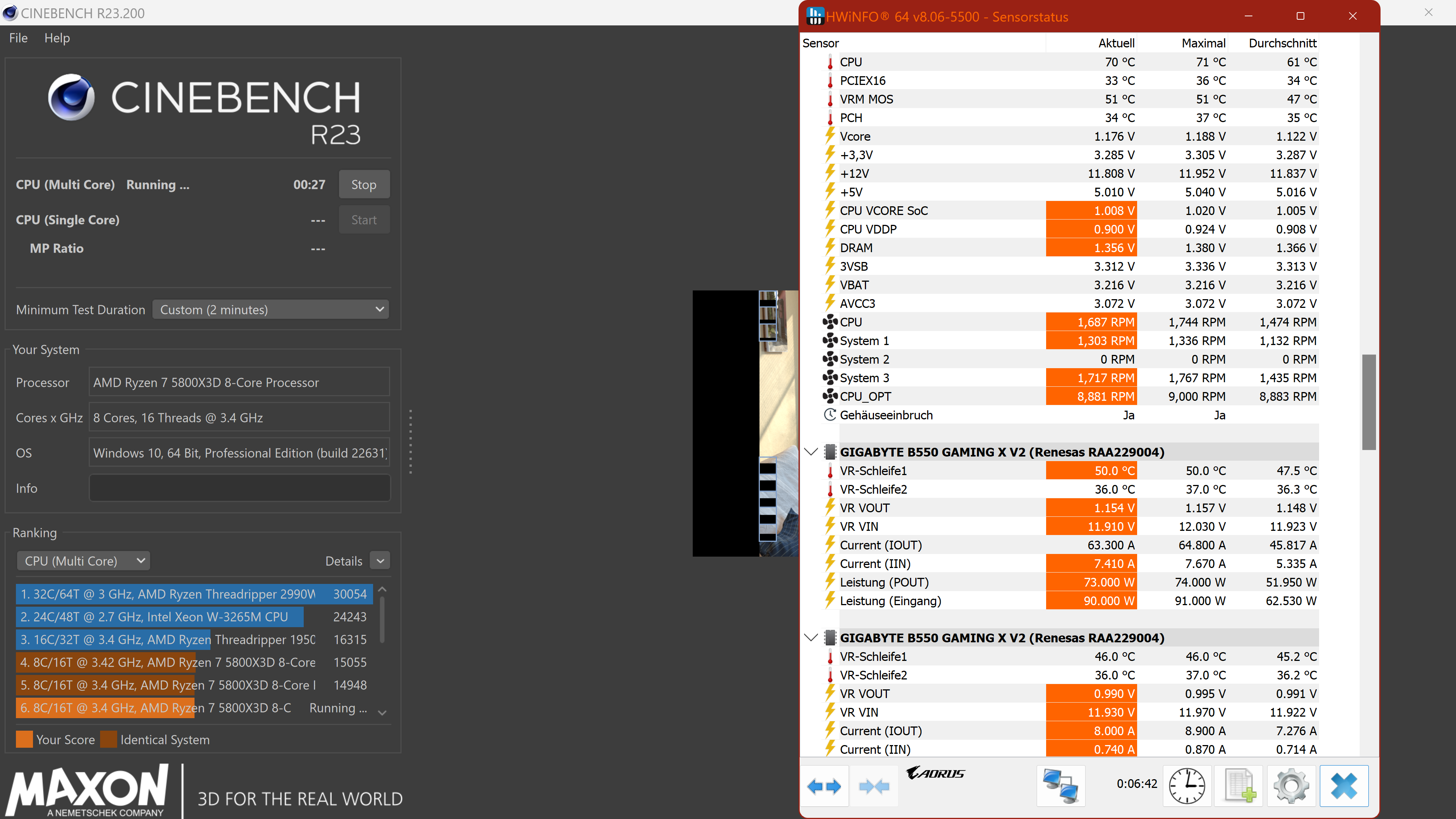

mit PBO 100...75...100
15124pkt
Reaktionen: xteemii
Für so geringe Unterschiede so ein Aufwand :-) - ja man sieht da gewisse Trends, aber wenn man das alles ins verhältnis setzt, werkelst du für quasi keinerlei verbesserung/verschlimmerung dran rum, die Änderungen sind so minimalst in deinen Daten :-)
Ist nicht Böse gemeint.
Am ehesten würde mich da nochmal interesseiren wie die punkte ohne co werte wsind bei den aktuellen Temperaturen :-)
Jedenfalls von -20 bis -30 co geht alles in der Messungenauigkeit unter. Zudem ist das Diagramm etwas irreführend.
Du hast zwar Punktebalken mit drin, aber die hättest du bei der ansicht genauso weglassen können im Grunde. jedenfalls kann man im Diagramm dann schon garnicht mehr sehen, das ab -25 co noch weiter runter richtung -30 co die Punkte auch wieder schlechter werden. aber letzten endes bleiben auch all die werte im Bereich der Messungenauigkeit.
Den Wert ohne co hab ich grad nicht auf die schnelle gefunden, so wichtig ist es mir dann doch nicht, da lange zu suchen, zudem hast du gleichzeitige vor ner Seite ja auch am ram gedreht.

Tanzmusikus schrieb:
Mein 58X3D läuft auf diesen Standard-Werten des 5800X: TDP = 142w PPT, 95A TDC, 140A EDC
Gerade 2 Mal mit den Einstellungen getestet.....15200pkt
Danke 😅
Reaktionen: Tanzmusikus
Das sind jetzt nur ein paar Punkte mehr. Wenn's Dich freut, ist es das natürlich wert.
Ansonsten finde deinen eigenen Sweetspot. Übrigens: Andere Programme mögen ggf. andere Werte. :D

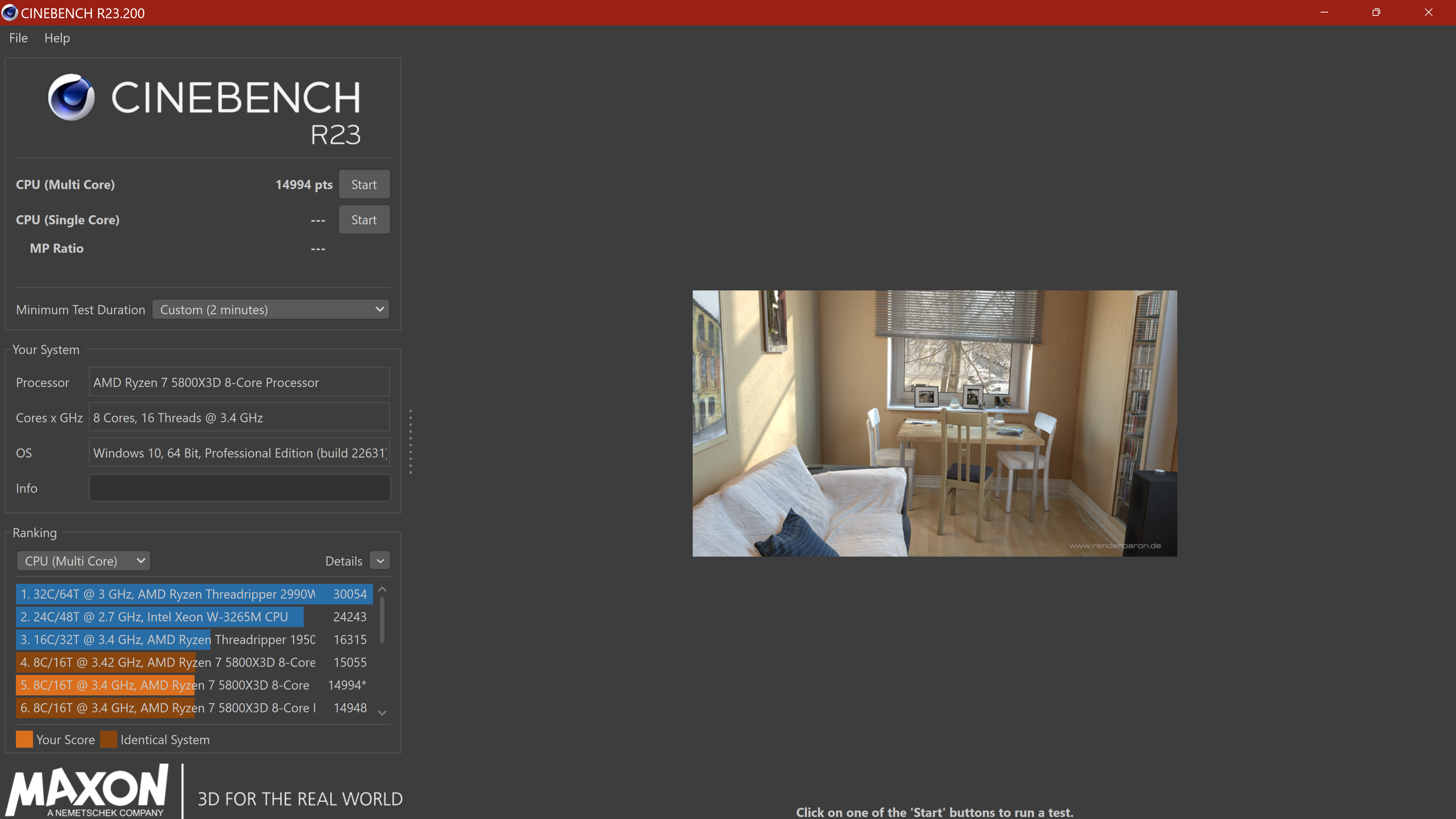

@Nightlight 76 , Danke für die Daten.
Ich habe es auch Mal mit 100, 70 und 100 probiert und kam eben nur auf 13.521 Punkte.
Du kommst auf 15.124 Punkte, ich nur auf 13.521 Punkte. Differenz von 1.603 Punkten.
Ich weiß nicht genau, auf was es sich zurückführen lässt oder ob es auch bei den CPUs eine Art Lotterie gibt, wobei man eine gute, schlecht oder normale erwischen kann.
Die Einstellung mit dem CPU Clock konnte ich nicht finden, auch im Internet gesucht, wie es bei Asus heißen könnte nicht.
@Tanzmusikus , ich probiere auch Mal die Standartwerte aus und melde mich mit den Ergebnissen.
@Alexander2 , ich kann auch nochmal einen Stock Test machen ohne die Limit Einstellungen und die Ergebnisse bereitstellen.
Mit den Einstellungen von @Tanzmusikus (TDP = 142w PPT, 95A TDC, 140A EDC) komme ich auf 14.034 Punkte, einfach nur erstaunlich.

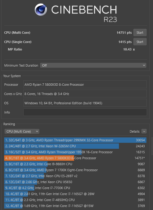

Vielleicht hilft dir das
Reaktionen: xteemii und Tanzmusikus
In den meisten Fällen liegt's an der Hardware (CPU, Board, RAM, NT, Kühlung) und den UEFI/BIOS-Einstellungen.

Spannung auf 1,4 setzen für den RAM und 3600 einstellen und den IF auf 1800. Das wars. Bzw. da du zwei Riegel hast müsste auch bis zu 3800 / IF 1900 gehen, habe noch keinen 5000er gesehen der das nicht gepackt hat, 3800 ist lt. AMD ja auch der Sweetspot für Ryzen 5000. Kann nur sein dass die Curve Optimizer Werte nicht mehr funktionieren mit 1900 IF, ist bei mir so, drum hab ich 3733 genommen.
Reaktionen: xteemii
@Pro_Bro OK danke
Soll ich zuerst BIOS zurücksetzen...RAM einstellen und danach wieder meine settings einstellen?
Takt und IF und Spannung anpassen und speichern. Falls du händisch Timings angepasst hast kann es sein dass diese dann nicht mehr funktionieren, wegen den höheren Takt. Deshalb kannst du dein Setup ja vorher mal speichern im BIOS.
Reaktionen: xteemii
