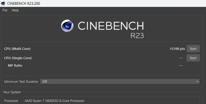

Der 5800x3D taktet übrigens zwischen von 70 Grad auf 75 Grad bereits um 75 Mhz runter, zwischen 80 und 90 Grad sind es sogar 150 Mhz. Habe ich mal getestet, war beim non-3D schon so ähnlich. Um 70 zu halten reicht aber die 240er Freezer oder ein guter Luftkühler. Heute ist es ja etwas kühler, vielleicht hast du damit schon einen höheren Score im CB23^^
Bei mir hat es gleich etwa 100 Punkte ausgemacht, nur weil es kühler ist.

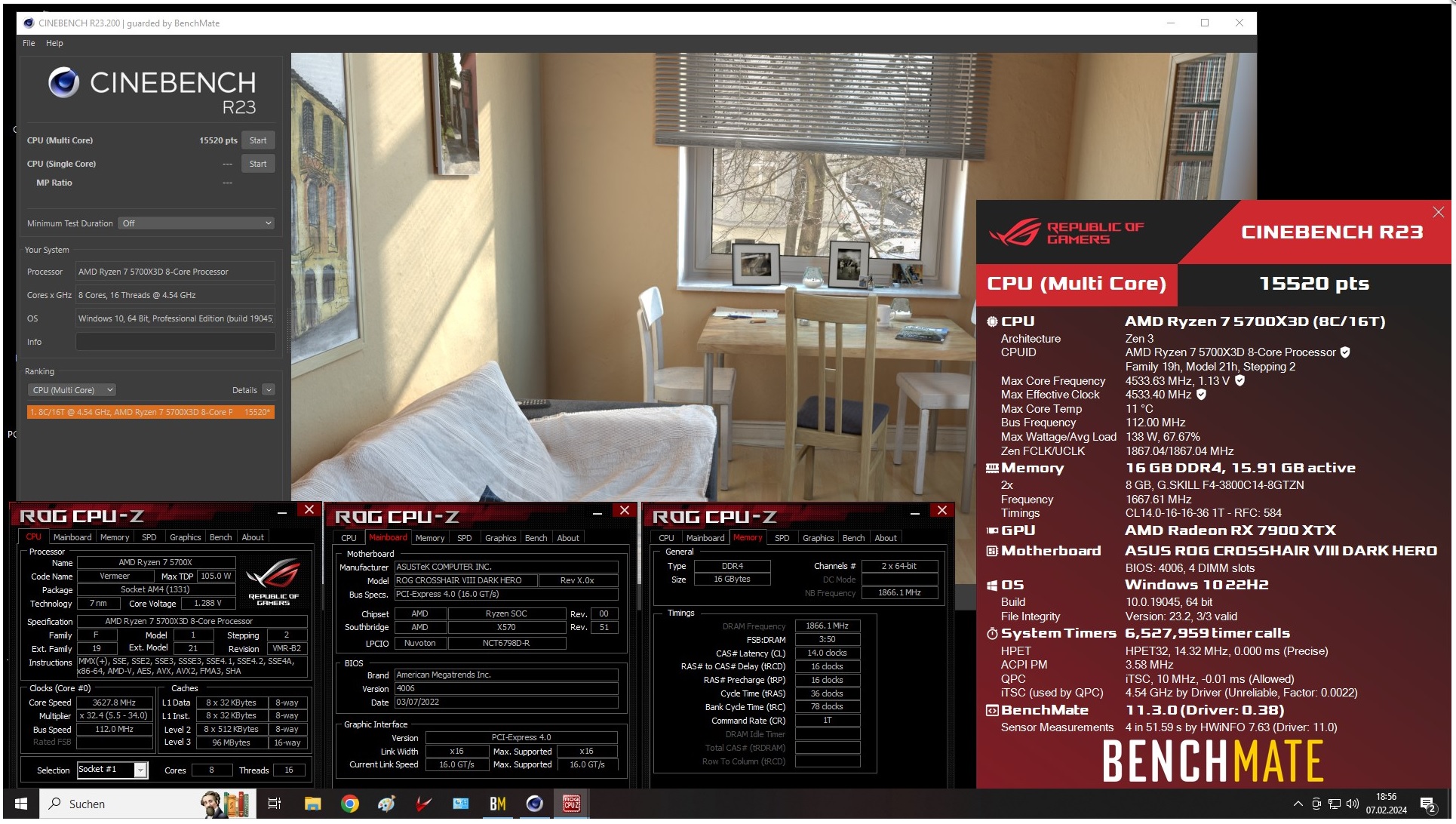

sieht dann so aus
15520 punkte
3732 Mhz 1-1
Ach und das ist nur mein 5700x3d ;)

12 Mhz Bus OC beim 5700x3D - Hiäftig! - geht halt nur mit deinem Board separat zu regeln, läuft quasi genauso wie mein 5800x3D, selber Takt und auch 3733 1:1.
3800 CL14 ist aber auch heftig^^
Was du mit dem Board wohl aus einem 5800x3D raus geholt hättest, wäre wohl leistungsmäßig ein 7800x3D geworden.
Sehr Nice!

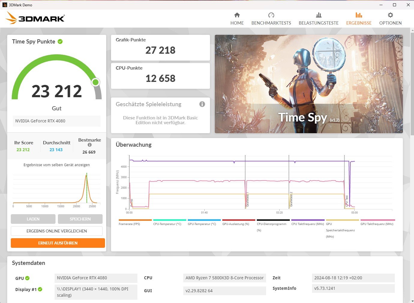

PS. was kommt dann bei dir beim Time Spy raus?

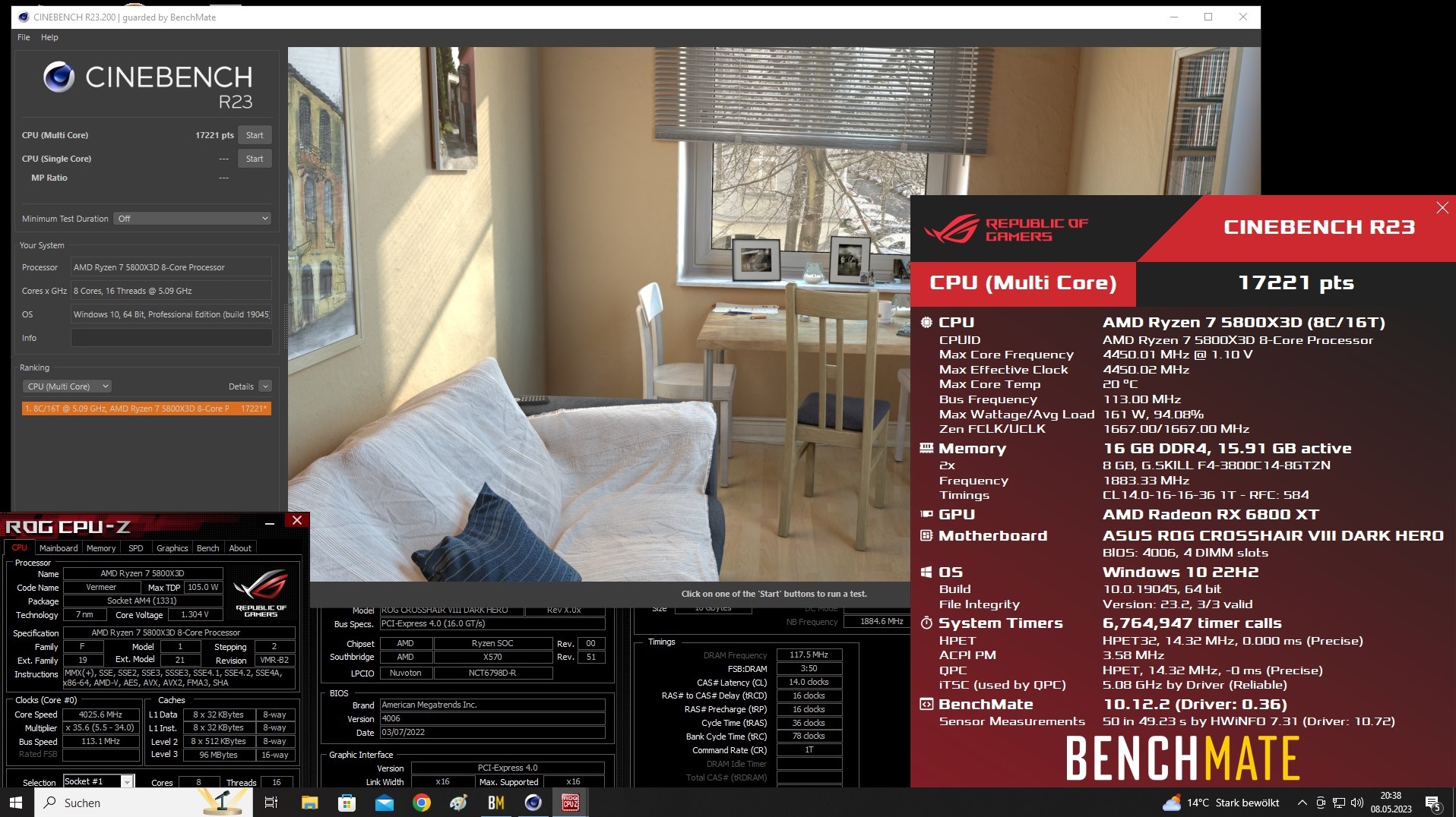

Ich habe ........5800x3d
17221 .....auf Höhe mit dem 7800x3d :D
Und der WR mit der CPU
Reaktionen: xXDariusXx, Nightlight 76, Tanzmusikus und 2 andere

Das prob an der Sache ist
Die CPU kann den Takt
Aber um diesen Bus zu erreichen bedarf es schon einen Kompressor.
Hätte die CPU mehr multis könnte ich mir den sparen da ich noch nicht mal den Vcore dafür verändern muss

Nööp ...wie zuvor schon erwähnt ist eine single Stage Kompressor (-40°)
