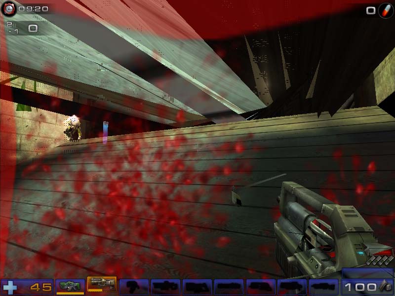

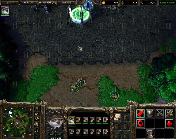

Hi, bin neu hier und habe auch gleich ein Problem für euch mitgebracht :).
Seit ca. 3-4 Wochen spinnt meine grafikkarte total, sie macht grafik und pixelfehler (s. Screens). Wenn ich nun den neuen catalyst installieren möchte funktioniert dies auch, aber wenn windows die grafiktreiber läd, sehe ich nur einen blackscreen, im hintergrund wird windows aber komplett geladen (icq sound usw kommt alles).
Ich habe auch schon den Omega treiber getestet, bei dem werden die treiber noch geladen, aber nach ca. 20 sek hängt sich das bild auf :o (blackscreen, oder völlig verzerrtes bild).
Habe zuzeit den aktuellen omega treiber geladen mit fast writes off, funktioniert aber nur im 1024x768 32 bit modus, wenn ich im 16 bit bin siehts so aus wie beim d2 screen.

hatte die gleichen grafikfehler auch bei ut2004, ohne dass die hardware beschädigt war. schalte mal im bios die funktion "fastwrite" aus, das hat bei mir geholfen.

im 1024x768 32 bit modus geht alles, auch d2 ---> speicher trotzdem kaputt?
