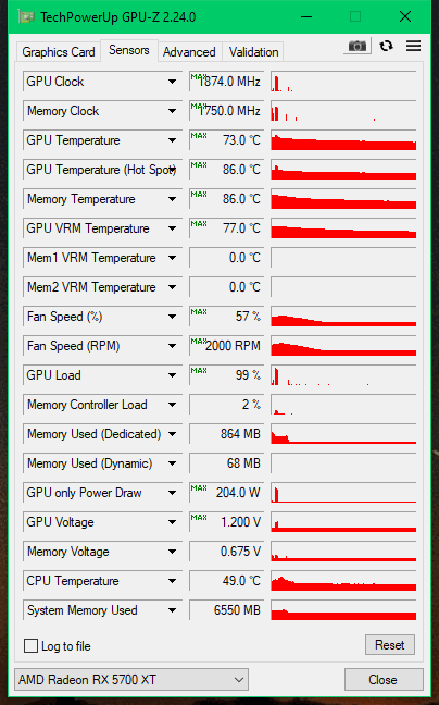

melde mich hier auch mal kurz zu Wort. Besitze die Thicc2 auch seit einer Woche und bin eigentlich sehr zufrieden. Habe keinerlei Bluescreens oder Lags, wie hier teilweise beschrieben. Allerdings habe ich das "Problem", dass sich die Lüfter nicht ausschalten. Sie laufen im Idle immer bei 25% bzw. ~ 860 rpm. Die Temperatur ist dann bei ca. 35°C (26°C im Raum). Schalten die erst bei unter 30 ab, oder wie ist das bei euch? Es stört mich nicht sonderlich, da die Lüfter bei 25% quasi nicht herauszuhören sind, aber komisch ist es trotzdem. Gehäuse ist ein Fractal Design Define R5 mit zwei 140mm Lüftern. Nicht ideal, aber belüftet sollte alles sein, Cpu und Rest ist auch kühl.
Erfahrungen und Ideen sind willkommen :)
Hi @katz9r ich denke mal du liest die werte mit gpuz aus oder? Ist dein Gehäuse komplett blickdicht? Hatte auch erst gedacht die Lüfter würden die ganze zeit drehen, dem ist aber nicht so. Die Tools zeigen zwar an das diese sich drehen aber ein Blick ins Gehäuse zeigte mir das diese stillstehen und erst ab 55 Grad anfangen zu drehen. Ist wohl immer noch ein Treiber Problem seitens AMD. Wie sind denn deine Speicher Temps? Wenn ich fragen darf?
Hi @Xelibri !
Ein visueller Check ist mir tatsächlich nicht in den Sinn gekommen :D Dieser hat aber soeben ergeben, dass sich die Lüfter drehen :( Wird mit diversen Tools ausgelesen, GPU-Z, Wattman, Afterburner.
Ich spiele derzeit keine richtig GPU-intensive Spiele (Apex, Escape from Tarkov). Daher kann ich dir vermutlich keine guten Aussagen liefern. Ich spiel aber nachher mal ne Runde und werde berichten. Habe bisher nur die GPU-Temp verfolgt.
So,
hab ne ausführliche Runde gedaddelt und bin tatsächlich auch ein bisschen erschrocken, zwecks Speichertemperatur. Raumtemperatur war etwas über 26°C. Und die Lüfterproblematik besteht nach wie vor. :(
Achso: Gespielt in 2k und 144hz.

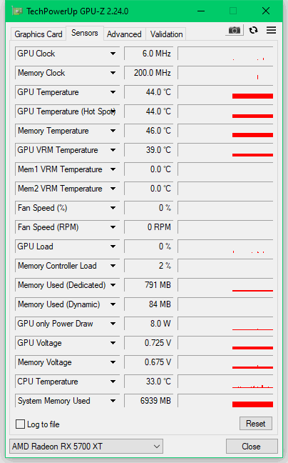

Also bei mir stehen die dann still. Die Temps machen mir auch Sorgen, ich Zocke jetzt fast 3 Stunden Overwatch. 1080p auf 144hz. Wäre cool wenn jemand richtig Ahnung hier hätte zwecks den Speichern. Gpu und Hotspot sind bei der Karte echt gut, deswegen will ich sie auch behalten eigentlich. @katz9r was für eine refresh rate hast du auf dem Desktop? 144hz?
Ja, 144hz. Auch so ein Mysterium. Bis heute hat der Speicher dadurch immer hochgetaktet und die Karte zog durchgängig ca. 32Watt. Seit vorhin ist es plötzlich normal, wie bei 60hz - sprich, Speichertakt ist runtergefahren und die Karte gönnt sich ~8Watt. :confused_alt:
Ich hab die im Desktop auf 120 hz. In games auf 144 hz. Dann geht es mit dem Speicher und die Karte heizt sich nicht mehr auf. Wiegesagt so bin ich ja auch zufrieden mit dem Teil. Aber hatte jetzt keine Lust nach einem Jahr eine neue zu holen, weil sie durchbrennt 🙂

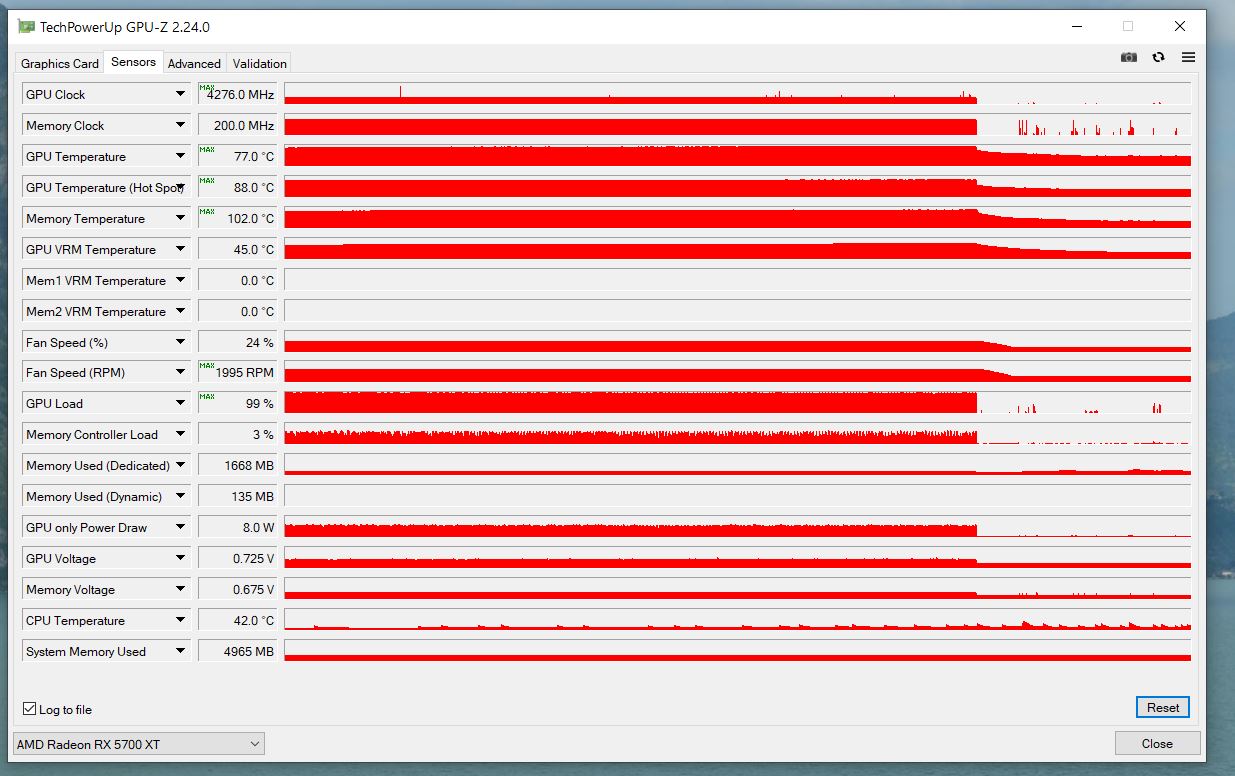

Hallo, ich habe eine XFX RX5700 XT RAW II und bin auch gerade dabei alles mögliche auzuprobieren.... heute habe mir mal die Speichertemperatur angesehen und in der Tat nimmt die sehr hohe Werte an...bei waren es nach 15min Furmark "burn in" 102 Grad laut GPU-Z..... nur das kann eigentlich gar nicht sein. Es sieht so aus als sei Micron Speicher verbaut, da habe ich mir mal ein Datenblatt besorgt. da heißt es Operating Temperature 0 -95 Grad. OKAY !! Aber warum läuft die Karte dann mit 102 Grad ohne Probleme? Da fiel mir ein, das ich bei Igors Lab (den ich sehr schätze , btw) gelesen hatte das die Speichertemperatur der Tools Unsinn sei.... und ganz ehrlich das glaube ich auch.... und bei mir sieht man sehr schön das GPU-Z noch so den ein oder anderen Fehler Produziert ....der Speicher schein nicht wirklich ein Problem zu sein...

Gibt ein Update meinerseits:
Die Karte ist mir ein Rätsel... Heute hat sie beschlossen - wohl gemerkt, ohne, dass ich etwas verändert habe - die Lüfter im Idle abzustellen.
Also:
144Hz auf dem Desktop -> Nach paar Tagen von alleine den Speicher runtergetaktet.
Lüfter im Idle -> Nach paar Tagen schalten sie sich von alleine ab.
Also entweder hat sich AMD selbst übertroffen und dem Ding ne lernende KI verpasst, oder das Ding macht was es will :D:freak:

Hi Wolfgang , tut ihr mir einen Gefallen und guckt mal bei der Speichertemperatur ein bischen genauer hin? Wie ich schon sagte die geht "unerfreulich" hoch in meinem Fall, 102C nach 15 min Furkmark burn-In. In einem Datenblatt von Micron habe ich eine "Operation Temperature" von 95C gefunden, wobei mir nicht klar ist was damit genau gemeint ist, und es auch nicht klar wo der Sensor auf dem Memory Chips sitzt (da gibt es einen laut Datenblatt) und wie der Wert ermittelt wird. Igor ist der Meinung die Memory Temperaturen seien falsch, wie ist eure Meinung dazu? Das wäre mir nur zu recht......... Gruß Dirk
