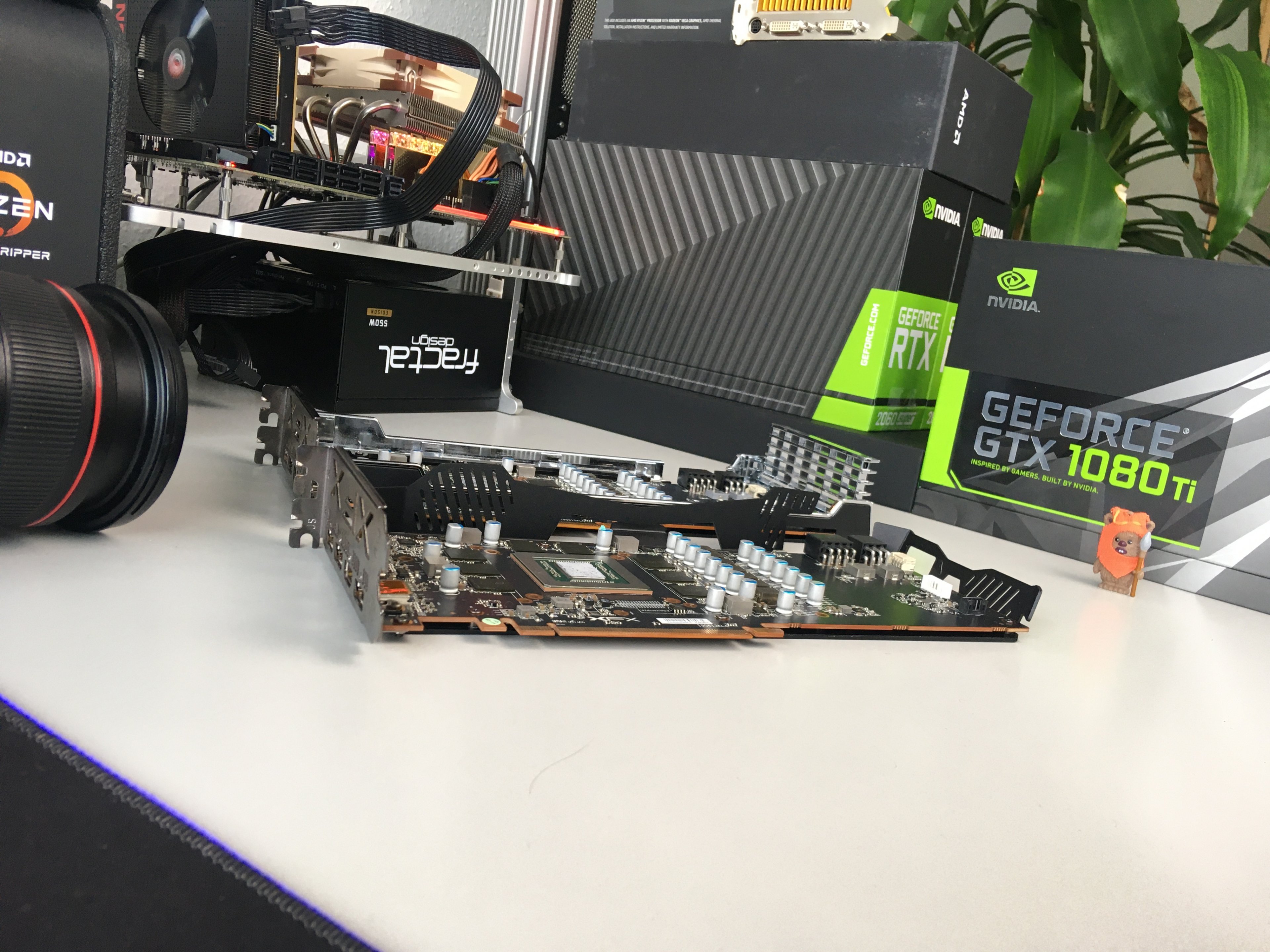

Die Hälfte der Speichermodule wird nur zur Hälfte gekühlt. Sowas hätte man bei der GTX 970 machen können, aber doch nicht bei voll angebundenem Speicher :evillol:

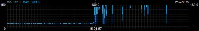

Gibt es von euch schon Käufer der THICC2?
Wenn ja, habe ich eine wichtige Frage: Was für eine GPU Power zeigt bei euch der Afterburner beim Spielen an? Es wäre klasse, wenn da mal einer einen Verlauf schicken könnte, das würde echt helfen.
Interessanterweise gab es einen Spike auf 203W?

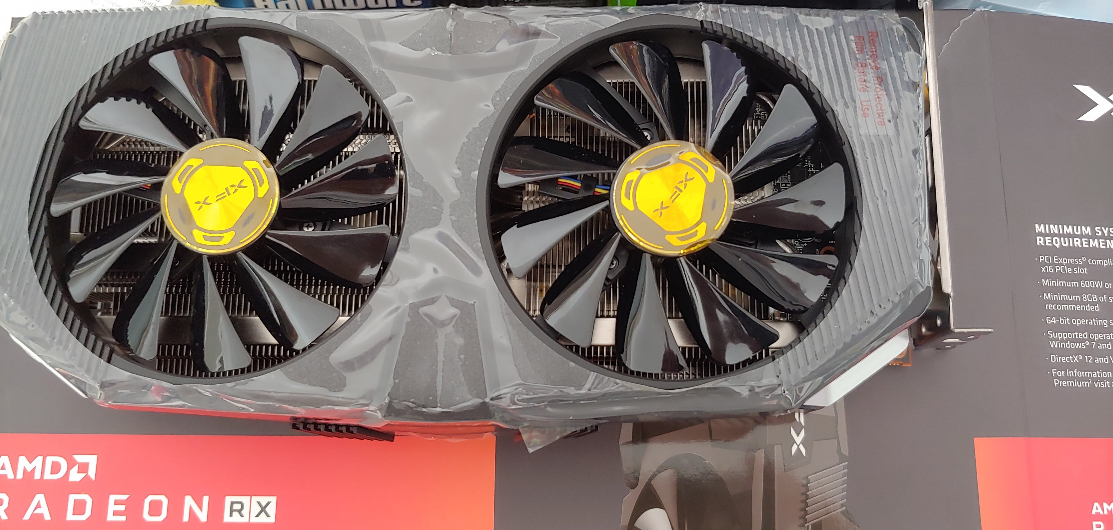

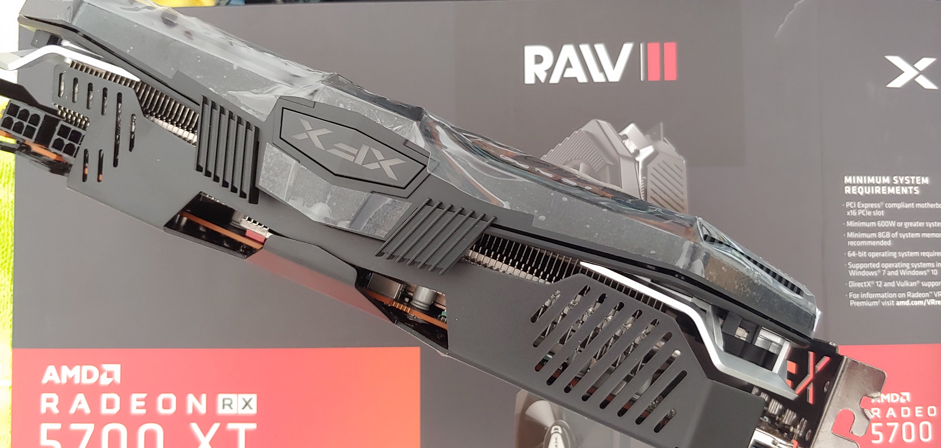

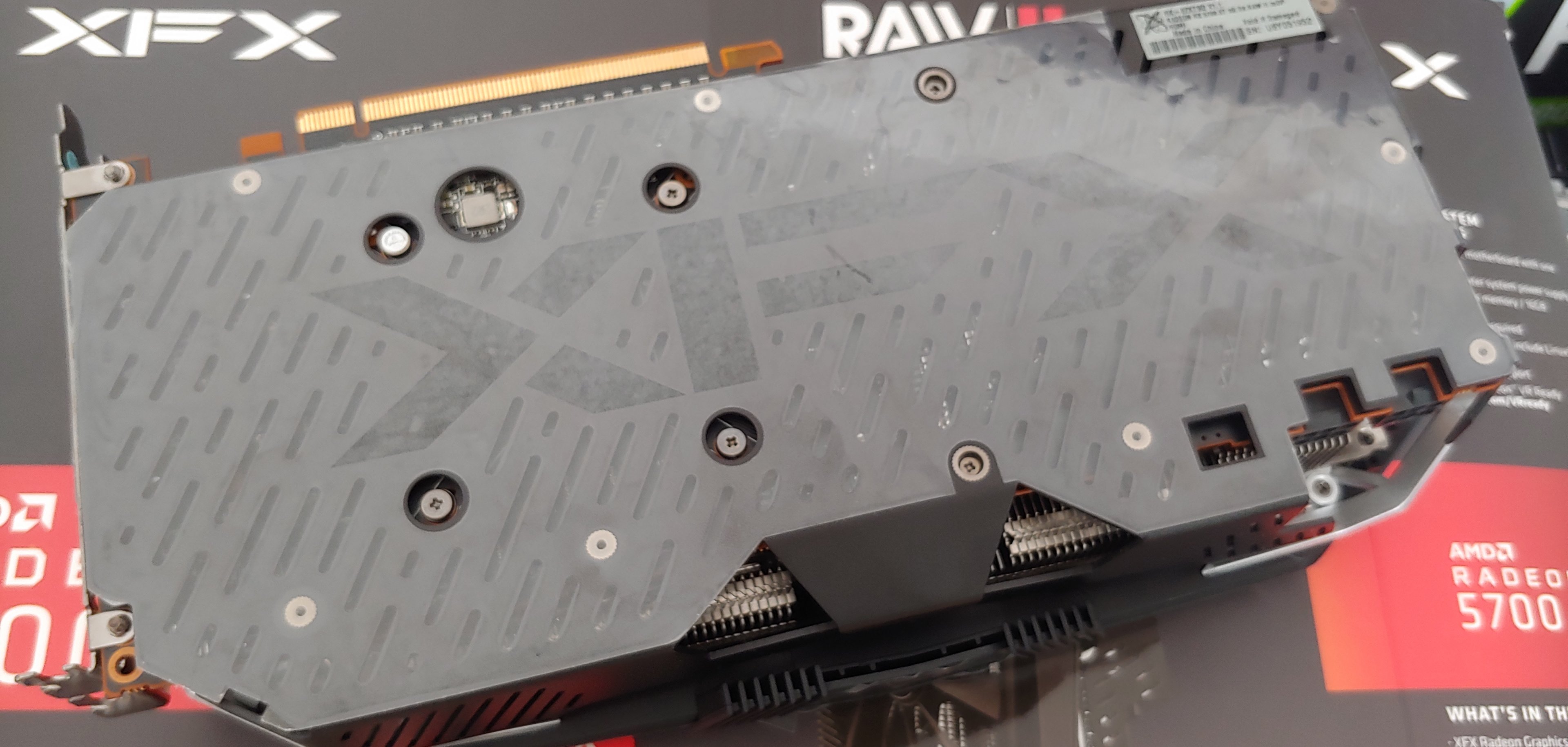

Hab die RAW II, eine 2070 Super, eine 2080 und meine ti hier rumliegen... und überhaupt keine Probleme bis auf ..
Alles über 120hz bei meinem WQHD Monitor lässt den Speicher nicht mehr runtertakten und die Grafikkarte hängt im IDLE bei 30W (sonst 8-9W).
Das nervt. Aber ansonsten eine Top Karte.
Hatte mal alle gegeneinander in meinen Benchmarks getestet.. Und vom Verbrauch her hat mich die XFX RAW II überzeugt -klar ist sie schwächer als die 2070 Super, aber bei WQHD ist mir das ziemlich Wurscht (ob 108 oder 113 fps als Beispiel)... Preis/Leistung/Performance/Watt Ratio ist einfach unschlagbar. Hab meine im Bundle bei Cyberport inkl. kostenlosem PCGH Mugen 5 und Games Pass 3 Monate (XBOX) bekommen, was die 440€ ziemlich gut darstehen lassen.
Reaktionen: Cpt.Willard und Schnipp959
@Blade0479 sind die Speicher Temps auch so hoch bei dir? Welchen Treiber hast du drauf? Und kannst du Gpuz laufen lassen bei Games, ohne das das System mini freezes hat?
Immer den aktuellsten Treiber, nein, VRAM Temps sind in Ordnung - ich nutze allerdings auch einen Benchtable - also offenen Aufbau mit einem modifizierten Noctua D15 AMD mit 4x 140mm der saugt direkt die Grafikkarte ab.
Habe Afterburner+HWinfo oder Radeon Overlay laufen - keine Probleme.

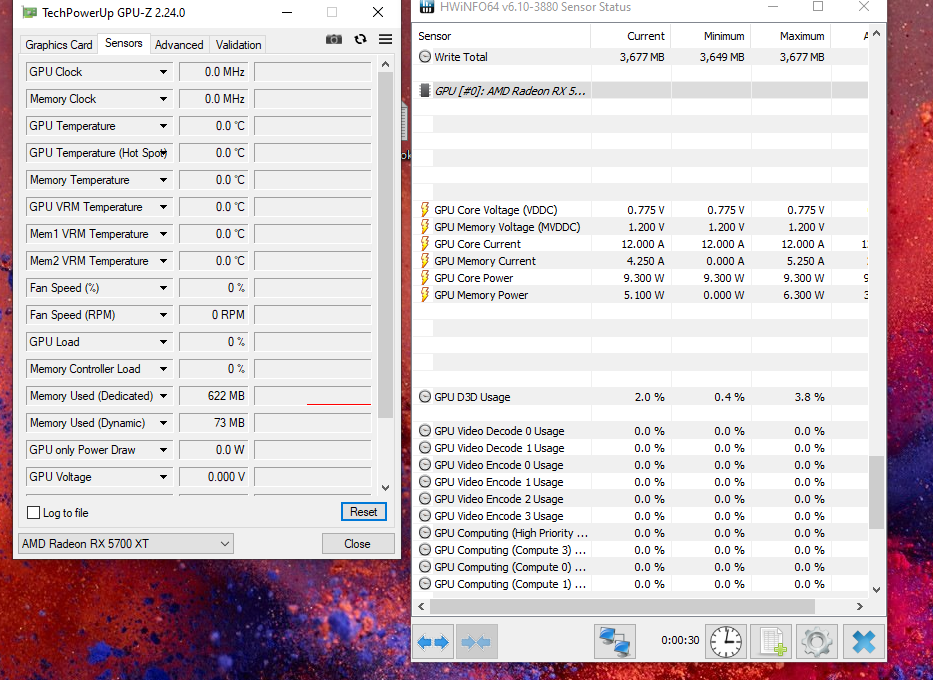

Ja hatte ich schon gesehen :). Mich wundert es wie gesagt nur, dass ich mini Stopps habe nachdem ich ein Game gestartet habe und gpuZ, HWinfo etc mit gelaufen ist.
Schließe ich die Diagnose Programme und starte diese erneuert, werden mir alle Werte mit Null angezeigt in GpuZ oder in HWInfo tauchen diese garnicht mehr auf :-( .
