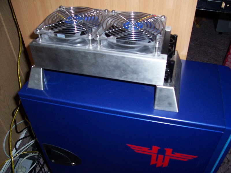

Re: radiator extern?!
Auf den Deckel geht ganz gut.
