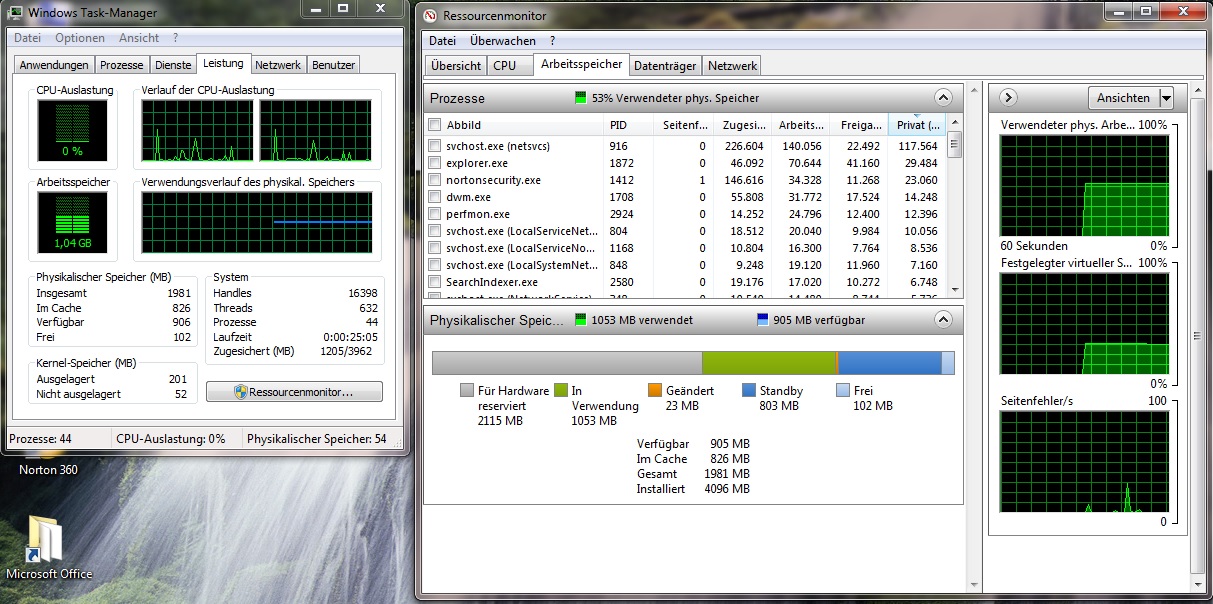

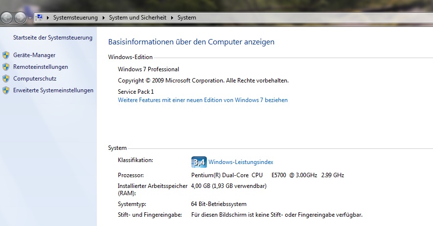

Nun zeigt Windows mir an 4 GB verbaut, 1,93GB zur Verfügung.

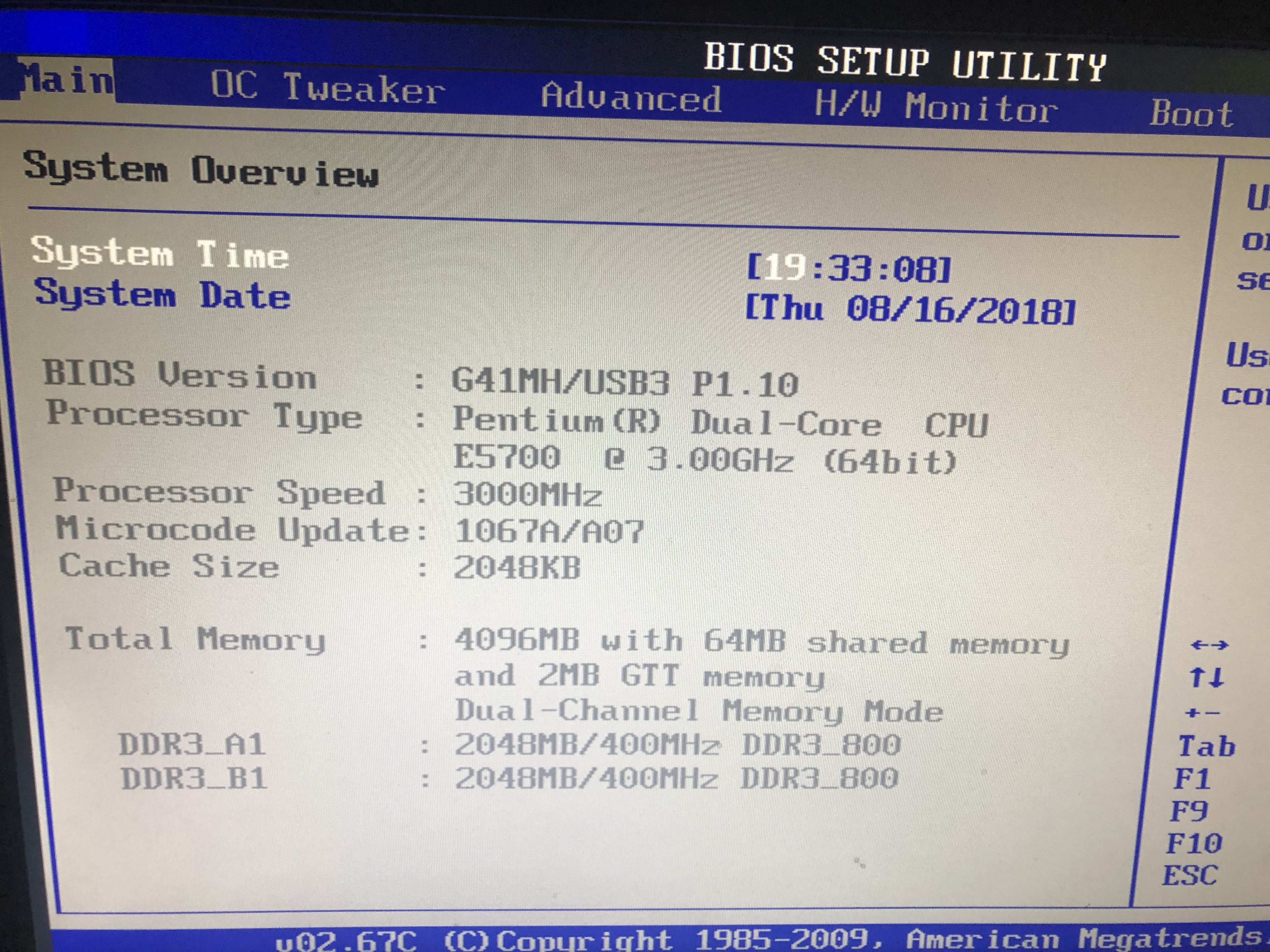

3. wurde geprüft (siehe Screenshot) BIOS zeigt 2x2GB an. Was leider falsch ist.

Wenn das BIOS schon nur 4GB von 6 erkennt, brauchst du unter Windows gar nicht erst weiterzusuchen. Das BIOS muss den installierten RAM korrekt erkennen, erst dann kommt Windows ins Spiel. Poste mal, welches Mainboard es ist. Manche vertragen nur max. 4GB, wenn sie sehr alt sind und nur 2 Slots haben.

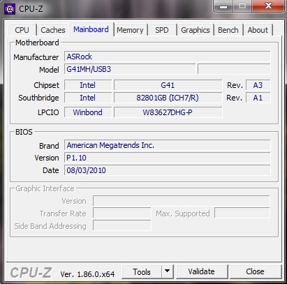

Mainboard ist das ASRock G41MH/USB3. Hat 2 Slots wie du vermutet hast. Meine Vermutung war auch das es nur 4 verträgt. Seltsam ist nur das der PC gar nicht startet wenn ich nur den 4er Riegel rein setze, was für mich die Vermutung nahe legt das das Board nur 2x2GB unterstützt.

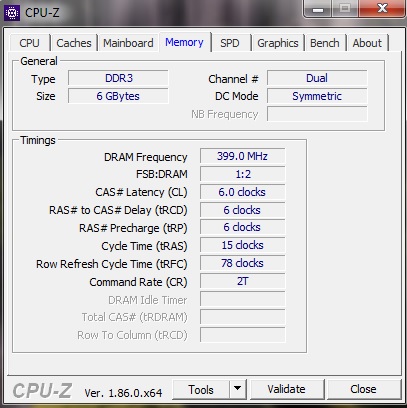

CPU-Z sagt ja auch aus 6 GB Installiert im Flex Mode ..

BIOS Update wollte ich machen, allerdings bietet ASRock nur die Version 1.10 und die ist bereits drauf. BIOS reset hab ich bisher noch nicht gemacht.

Nein, der RAM muss unabhängig vom Betriebssystem immer im BIOS erkannt werden und wird danach auch automatisch in Windows erkannt. Einen CMOS-reset kannst du nochmal probieren, unwahrscheinlich dass es was bringt, aber testen sollte man es.

Aber was ich sehr eigenartig finde, cpu-z zeigt 6gb an.

Zeigt CPU Z nicht einfach nur den inhalt vom SPD Chip? Das kann ja stimmen, nur ist dann das DIMM dann evtl. in einer Weise bestückt, mit der der Chipsatz nicht voll umgehen kann.

Ich weiß nicht genau, aber im Grunde, es bekommt die Infos am Ende vom BIOS.
Das heißt ja, es wurden 6gb erkannt, oder?
Aber mal grundsätzlich, wenn das Mainboard mit dem RAM nicht umgehen kann. Wie soll es dann die Hälfte nutzen?
Die Angabe von CPU-Z würde ich ignorieren, wer weiß woher er das bezieht, vielleicht liest er nur die Daten der SPD-ROMs aus und zeigt das als die Gesamtkapazität an. Nützt aber eben nichts wenn das BIOS nur 4 erkennt. Wenn etwas Spieltrieb vorhanden ist, dann würde ich nochmal ein 8GB-Kit bestehend aus 2 4GB-Modulen bestellen und zwar ganz normalen Standardspeicher wie Crucial Ballistix Sport. Wenn die auch nicht laufen, dann zurückschicken und dann ein neues 4GB-Kit bestehend aus 2 2GB Modulen bestellen und damit testen. Ein Kit deshalb, um evtl. Fehler durch die Mischbestückung zu vermeiden.
