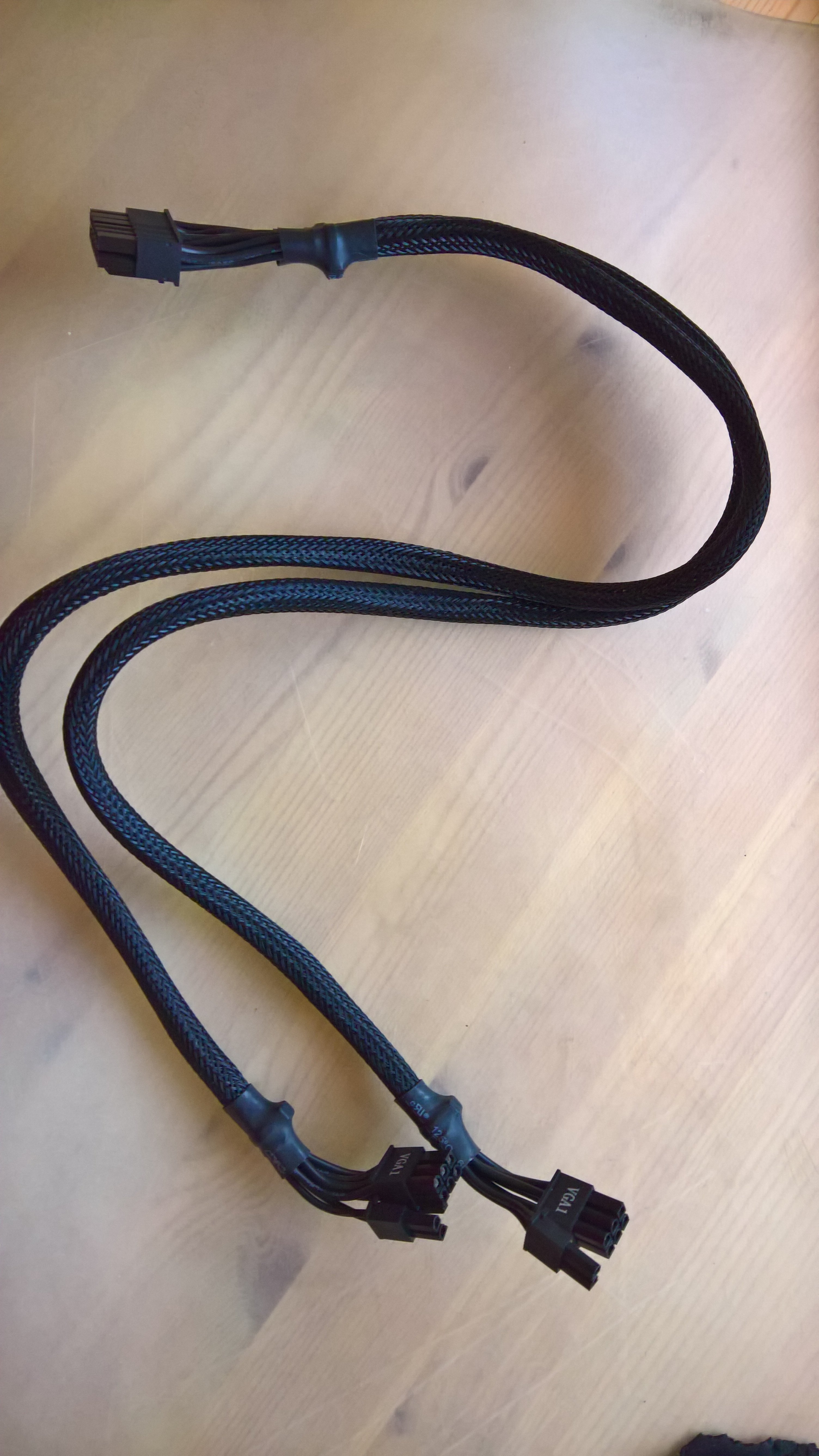

Ich habe gestern mein neues Netzteil (be Quiet Straight Power11 750w) eingebaut und hatte mehrere Abstürtze mit meiner Grafikkarte weil ich das falsche Kabel benutzt habe.
Dieses habe ich zuerst benutzt Bild 1 und hat für crashes gesorgt da ein Kabel für die 1080ti nicht ausgereicht hat um stabil zu laufen. Erst ein Blick in die Anleitung vom Netzteil hat ergeben das wenn eine Grafikkarte installiert ist die 2 Stromanschlüsse benötigt, das diese dann aus 2 eigenen Kabeln kommen muss wegen der Lastverteilung

Ich nutze tatsächlich das gleiche Kabel wie bei Bild 1 aber die Frage ist auch ob es den BS auslösen kann weil etwas googeln hat mir weiß gemacht das der BS eher durch RAM, Festplatte, Treiberfehler oder Windows Fehler verursacht wird

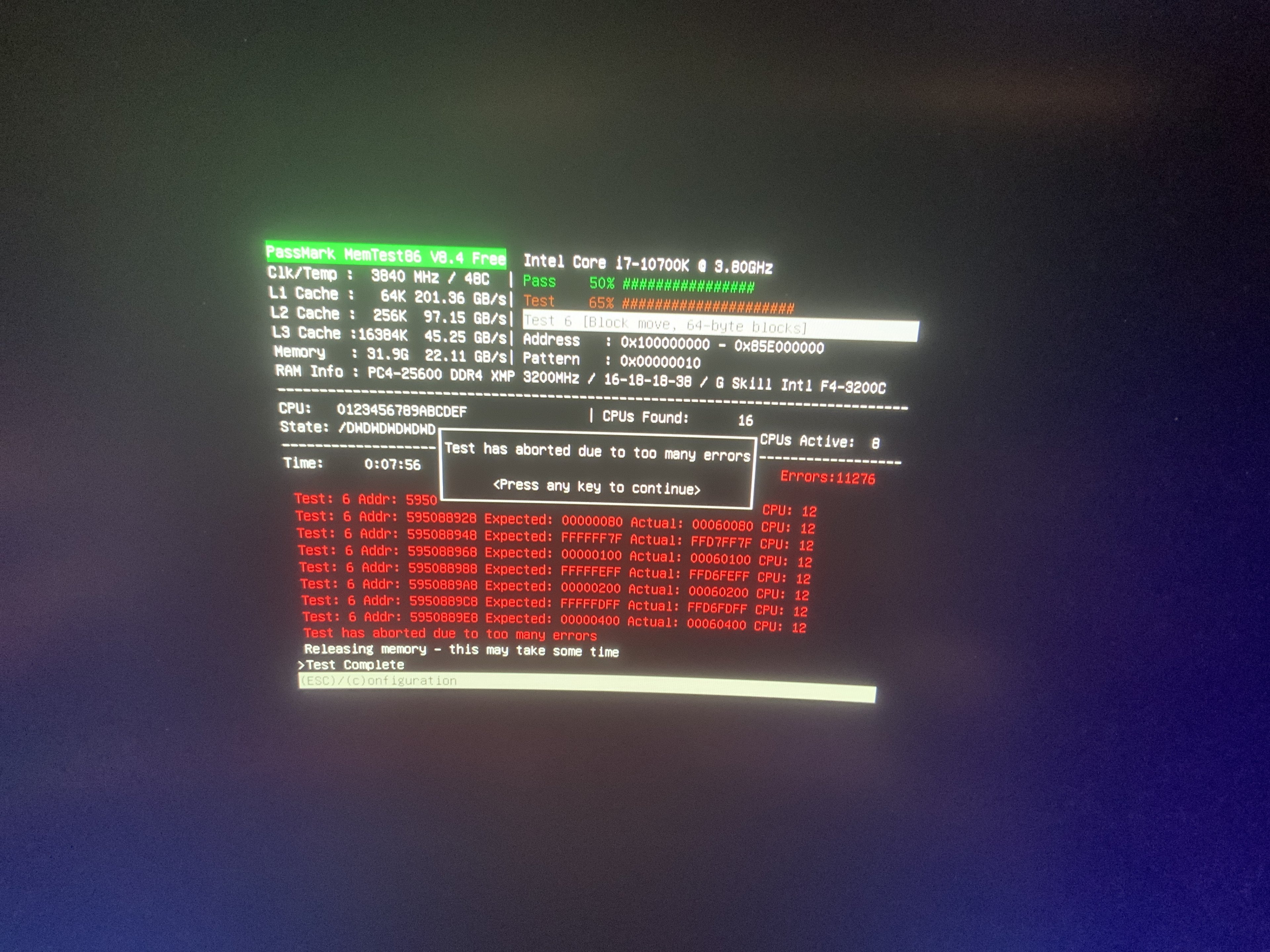

Vielleicht sollte ich anmerken das der Test nun bei 65% abgebrochen wurde
“Test has been abortet due to too many Errors.“ - Da ich durch aus englisch kann weiß ich was das zumindest heißen soll allerdings reagiert der PC auf keine Eingabe da er mich auffordert eine Taste zu drücken um fortzufahren aber da passiert nichts
Was, der Memtest86?
Bei welchem RAM Takt wurde der Memtest86 gemacht?
Also entweder zu viel RAM OC oder RAM defekt.
Aber auch 3200Mhz sollte bei Intel kein Problem sein.
Garantiefall, dann musst du eh beide Module einsenden und brauchst erst gar nicht einzel zu probieren.

Jupp und er fragt immernoch nach drücken einer Taste allerdings passiert daraufhin nichts. Ich weiß das ist vermutlich sehr schlecht so zu sagen WORSTCASE
Stell den RAM mal auf Standard zurück und wiederhole den Test. Bricht er immernoch ab ist mindestens ein Modul kaputt
Wenn der Test durch geht bitte das Ergebnis hier Posten

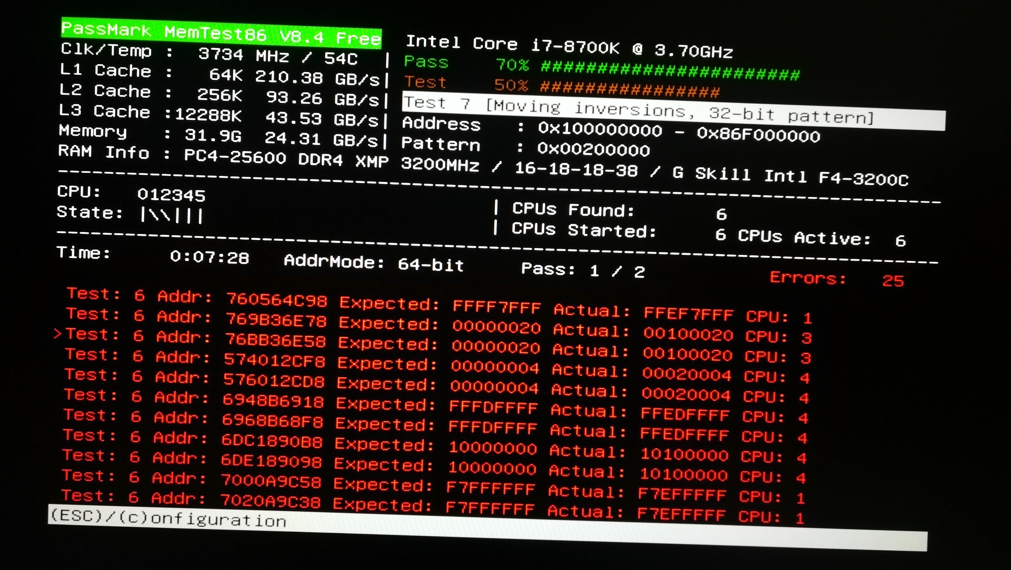

So sah es bei mir aus, mit Vollbelegung. Beim zweiten Durchlauf erhöhte sich die Anzahl der Error auf 213, alle im 6. Test.
RAM-Bezeichnung ist F4-3200C16D-16GVKB, das 2 mal. 4 Riegel mit je 8GB.
