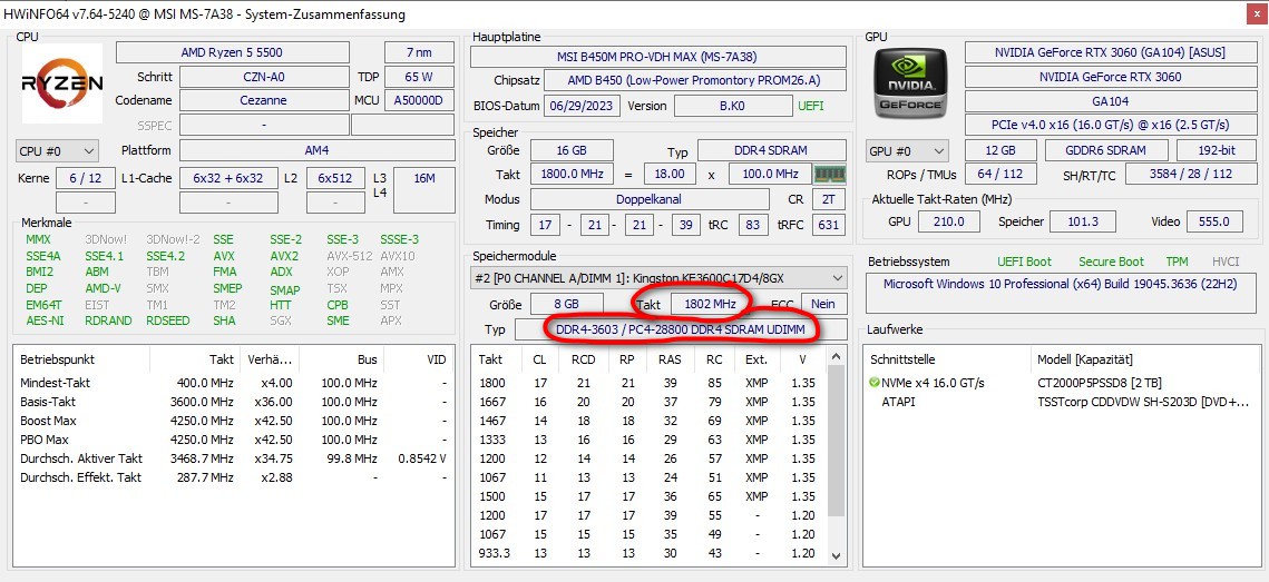

auch wenn ich mich jetzt bis auf die Knochen blamiere, ich habe meinen PC etwas aufgerüstet (Mainboard, CPU, GPU, RAM) und habe jetzt "Kingston FURY Beast DIMM Kit 2x 8GB, DDR4-3600, CL17-21-21" verbaut.
Leider habe ich jetzt absolut keinen Plan, wie schnell er wirklich arbeitet. In einigen Info Boxes steht was von 1800MHz, aber es ist doch ein 3600MHz RAM? :confused_alt:
Im MSI BIOS meines "MSI B450M Pro-VDH Max" habe ich dieses "A-XMP" auf "On 1" geschalten. (siehe Screenshots). Ich will da aber nichts kaputt machen durch übertakten, etc.
Läuft mein RAM auf 3600MHz, wie auch in der Beschreibung des RAM steht? Ich blicke gerade gar nicht mehr durch..
Danke euch :)

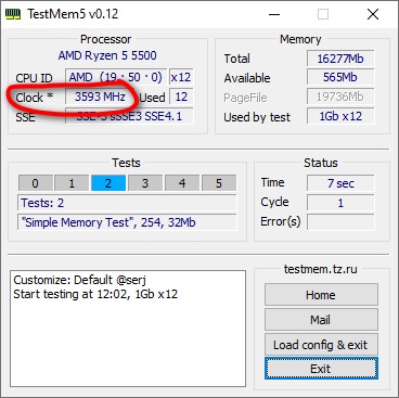

Am besten mal Memtest86 laufen lassen. Dann weißt du, ob der RAM auch wirklich stabil läuft. Sicher ist sicher.

Meiner Erfahrung nach ist TestMem5 die bessere Wahl, zumindest unter Windows. Hier werden Real World Patterns getestet, wohingegen MemTest(86) einzelne Bits und Bytes der Reihe nach flipped.
Zum Finden defekter Speicherbereiche ist das gut, nicht aber unbedingt um herauszufinden, ob der sonst intakte RAM mit den gewünschten Einstellungen unter Windows stabil läuft.

So nach 4-5 Minuten sollte ein einzelner Testrun durch sein. Wenn da keine Errors auftauchen, sollte alles paletti sein.
