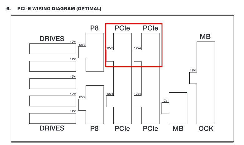

In den meisten Fällen liegt es am Netzteil bzw. die Spannungsversorgung mit einem hohen Peak durch die Grafikkarte, mit der das System nicht fertig wird. Hast Du die 2x8 VGA/PCIe Anschlüsse über 2 Rails oder einen Laufen? Ansonsten wechsel mal die Rails für diesen Anschluß durch.
https://www.bequiet.com/admin/Image...g=2&force=true&download=true&omitPreview=true
Seite 44
Dort mal die 2x 8 VGA/PCIe Kabel verteilen oder darunter in die unteren 2, über Kreuz, probiert hier mal rum. Wenn es immer noch ausgeht, würde ich ein anderes Netzteil probieren.
Seite 44
Okay, das war es nicht. Ich werde es aber mal so lassen mit den zwei Kabeln. Zwischen den Rails hatte ich auch schon gewechselt

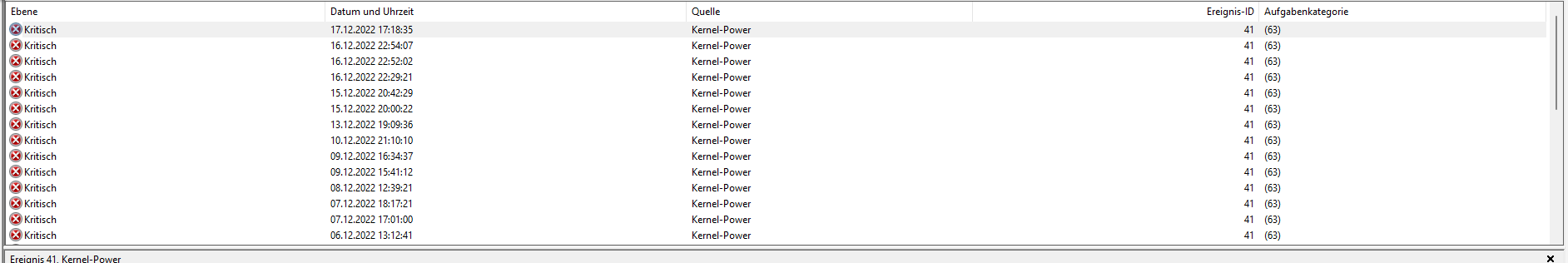

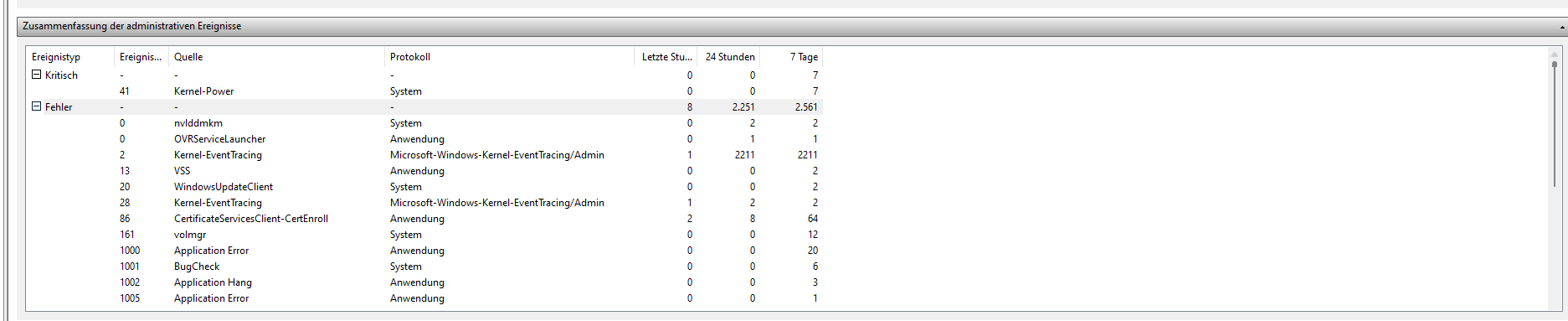

Ich kann dir überhaupt nicht sagen welche blue screens auftauchen. Schließlich sind die innerhalb einiger sekunden wieder verschwunden.
Der Fehler mit Kernel 41 ist hauptsächlich der Kandidat für die komplett Abstürze
Aber man sieht gut auf dem Datum, dass sich die Lage bei mir entspannt hat, seitdem die cpu nicht mehr auf Volllast fährt

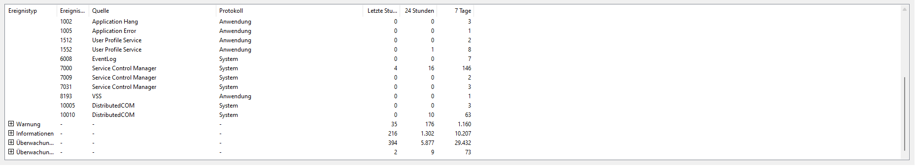

mae1cum77 schrieb:
Checkt mal, ob bei euch in der Ereignisanzeige (unter Zusammenfassung die Fehler aufklappen) WHEA-Logger auftauchen.
Laut meinen screens sehe ich da nichts
Automatischen Neustart beim Blue Screen abschalten.
Fehler 41 ist nur ein Symptom, kommt immer wenn das System zuvor nicht ordnungsgemäss heruntergefahren wurde.
