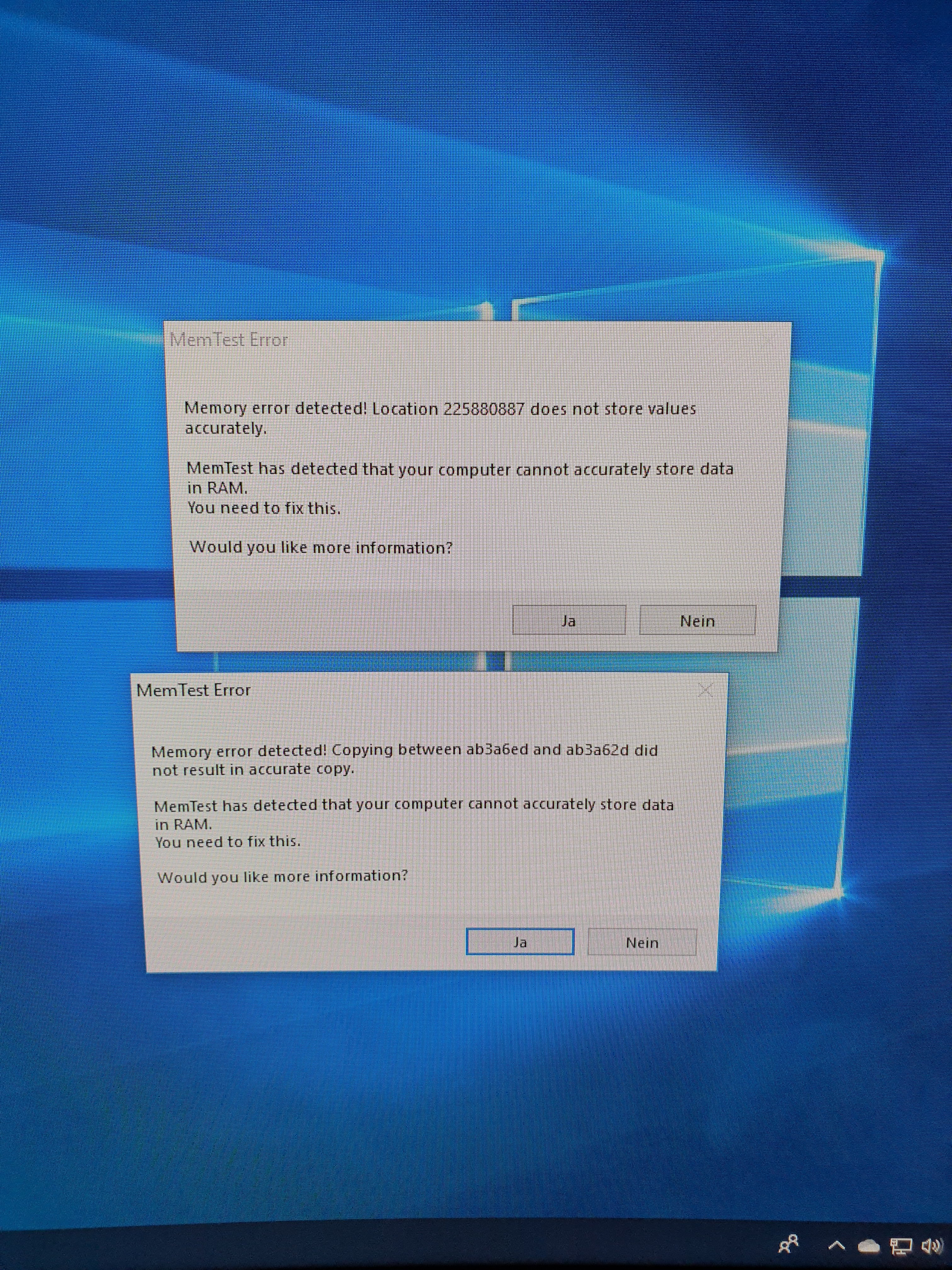

Seit geraumer Zeit friert mein System zu verschiedenen Zeitpunkten manchmal kurz manchmal etwas länger ein und gegebenenfalls stürzt es mit einem Bluescreen ab. Letztendlich habe ich mich vorgestern entschlossen das System mittels der Windows-eigenen Zürucksetzen-Funktion also ohne Boot Stick o.ä. neu aufzusetzen (alle Daten von der Festplatte emtfernt). Leider ist es danach gefühlt schlimmer geworden. Das System hat sich öfters einfach neugestartet (bis ich die automatischen Neustarts abgeschaltet habe) und immer wieder, vor allem bei Spielen friert es für einige Sekunden (oder seltener auch komplett) ein und läuft weiter was beim spielen natürlich enorm stört. In Foren werden solche Fehler meist mit dem Arbeitsspeicher in Verbindung gebracht deshalb habe ich mal einen MemTest laufen lassen und tatsächlich Fehler bekommen (siehe Bild). Daraufhin habe ich den Arbeitsspeicher runtergetaktet (vorher war es bei 2800MHz) auf unterschiedliche Taktraten (unter anderem auch mit A-XMP-Profilen). Hierbei wurden zwar keine Fehler mehr beim MemTest gefunden aber das einfrieren hat nicht aufgehört. Später habe ich dann mal das eine "RAM-Pärchen" (8GB) ausgebaut, dann das andere, aber es hat nichts geändert. Ich bin mir ja nicht einmal sicher ob es überhaupt am Arbeitsspeicher liegt. Neuinstallation des Spiels (LoL) hat auch nichts gebracht aber das einfrieren trat ja auch bei anderen Spielen auf und manchmal auch einfach beim Desktop. Ich hoffe jemand kann mir hier helfen, wäre nicht das erste mal ;) Danke schonmal!

Hast du schon mal versucht, den RAM komplett auf Stock-Settings laufen zu lassen, also ohne XMP?
Welche Spannung liegt an?
So ungemütlich das klingt: Deaktiviere mal XMP im BIOS und stecke mal nur einen einzelnen RAM-Riegel in das Board. Alle anderen lässt du weg. Dann schaust du, ob es noch abstürzt.
Das probierst du mit jedem einzelnen RAM-Riegel. Danach kannst du Schlüsse ziehen:
  • stürzt es nur bei 1-3 Riegeln ab? Dann sind diese 1-3 Riegel defekt
  • stürzt es bei jeden der Riegel ab? Dann ist dein Mainboard oder die CPU hinüber.
Ob es das Mainboard ist, kannst du prüfen, indem du einen anderen RAM-Steckplatz für dieses Vorhaben benutzt. Sind dort die Symptome identisch, dann ist es wohl der Speichercontroller auf der CPU. Treten die auf dem anderen Steckplatz nicht auf, dann ist es der Steckplatz auf dem Board.
Das Vorgehen ist ungemütlich, weil es lange dauert. Auch, weil du jedes Mal nur 4GB RAM im System hast, es also echt lange braucht um hochzufahren. Aber das ist die sicherste Variante, die Ursache zu finden, denn einen Defekt halte ich schon fast für sicher nach deiner bisherigen Geschichte.

UBCD ergibt gar keinen Sinn und CD brennen ist völlig unnötig.
Nimm memtest86 von hier: https://www.memtest86.com/download.htm und boote vom USB Stick.
XMP aus, Speicher auf AUTO stellen, dann erst alle Module einzeln testen, dann paarweise.

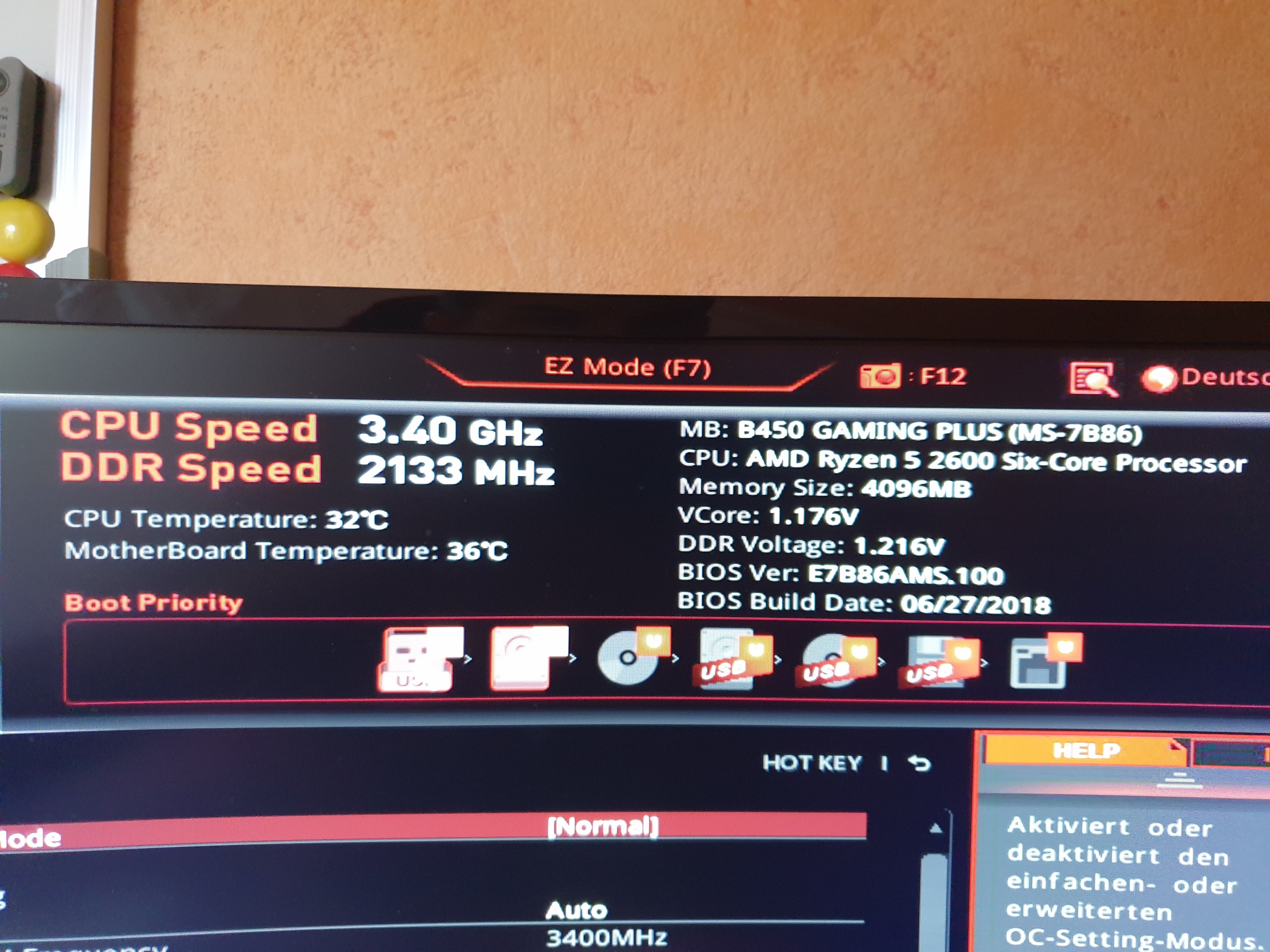

Welche UEFI/BIOS Version hat dein Mainbaord aktuell?

Anbei noch ein Bild aus dem BIOS unter anderem mit der BIOS Version.

Wenn ich das richtig sehe, hast Du immernoch das erste BIOS auf dem Board. Wenn ich mich nicht verzählt habe, sind seitdem 11 Versionen erschienen. Schonmal daran gedacht ein Update zu machen? Manchmal gibt es Bios-Updates, die auch die RAM-Kompatibilität verbessern.

Tatsächlich habe ich gerade eben den BIOS sowie den Chipset Treiber aktualisiert. Muss dann im Laufe des Tages gucken obs geholfen hat. @PCTüftler Die RAM Riegel habe ich wie du sagst in A2 und B2 stecken (und auch beim einzelnen in A2). Der Grund dafür, dass ich 4 Riegel habe ist, dass ich mir erst 2 gekauft habe und dann ein Jahr später nach dem zurückkehren des RAM auf Normalpreise einen guten Preis für 2 weitere bekommen habe und dachte das 16GB zukunftssicherer ist. Würde wirklich ungern die 4 Riegel "mit Verlust" verkaufen um auf 2x8GB umzurüsten und genauso ungern 2 Riegel außerhalb des PCs verrotten lassen😅
