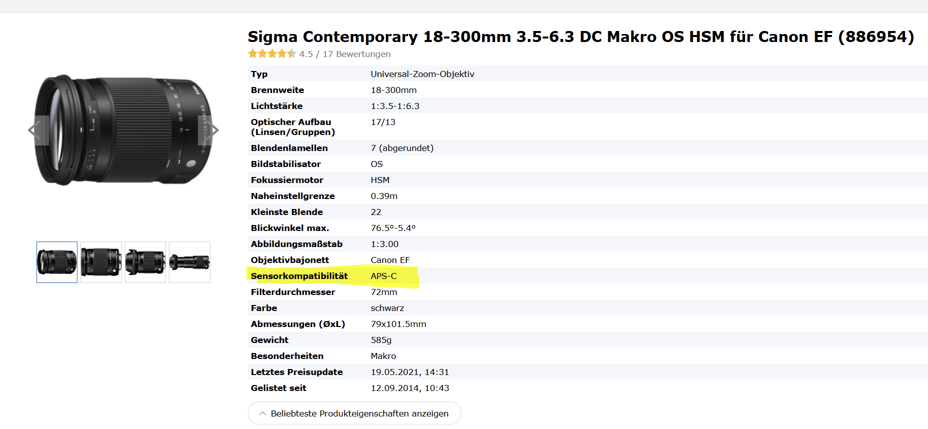

da dachte ich wird schon korrekt sein. Wie finde ich bei Tamron und Sigma die für Vollformat?

Ob es für Vollformat oder APS-C geeignet ist steht in der Beschreibung bzw. verbirgt sich hinter den Buchstaben (DC = APS-C bei Sigma).
Einschlägige Preisvergleichsseiten listen das auch sehr plakativ.
Auf der Tamron Homepage kannst Du die Anzeige fuer ein spezifisiches Kameramodell filtern.
Ansonsten kommt es auf den Hersteller an wie er die verschiedenen Serien kennzeichnet (siehe auch Beitrag von @-Daniel-). Ein Hinweis ist der Brennweitenbereich und Preis. Vollformat Weitwinkelobjektive sind ueblicherweise um 17-35mm. Wenn der Bereich von 17mm bis 50 oder mehr abgedeckt wird dann sind es APS-C Objektive. Bei Telezooms ist es schwieriger da es sowohl APS-C wie Vollformatobjektive mit aehnlichen Brennweiten gibt. Eine Indikation ist dann der Preis und die Groesse.
