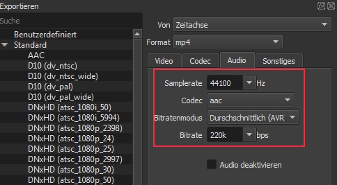

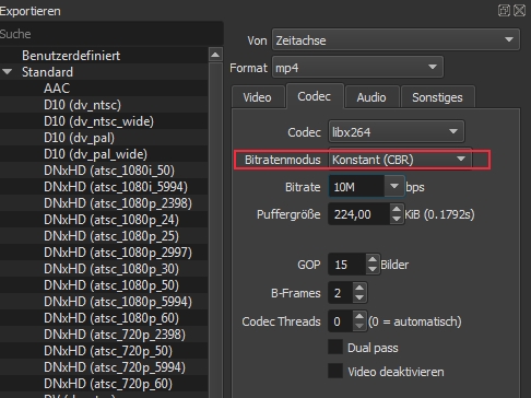

20-30m bps sind viel zu viel ;) mach einfach mal einen kleinen 2 Minuten Clip und geh mal runter mit den Einstellungen 12-16 sollten eigentlich reichen. Das kannst du einstellen, siehe Bild
Bitratenmodus muss Qualitätsbasierend sein. Laut youtube.

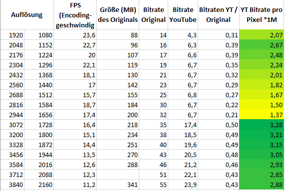

also ich mach das seit Jahren mit "Variable Framerate" is überhaupt kein Thema. Auch gibt es da noch andere Tricks da es dann bei Youtube am Ende gut aussieht siehe Bild ;)
