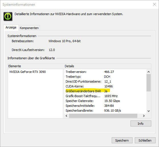

Wo genau schaust Du denn nach ob es an ist? In der Nvidia-Systemsteuerung unter Systeminformationen?
Nvidia Systemsteuerung und dann Systeminformationen
muss man hier aber genauso sehen:

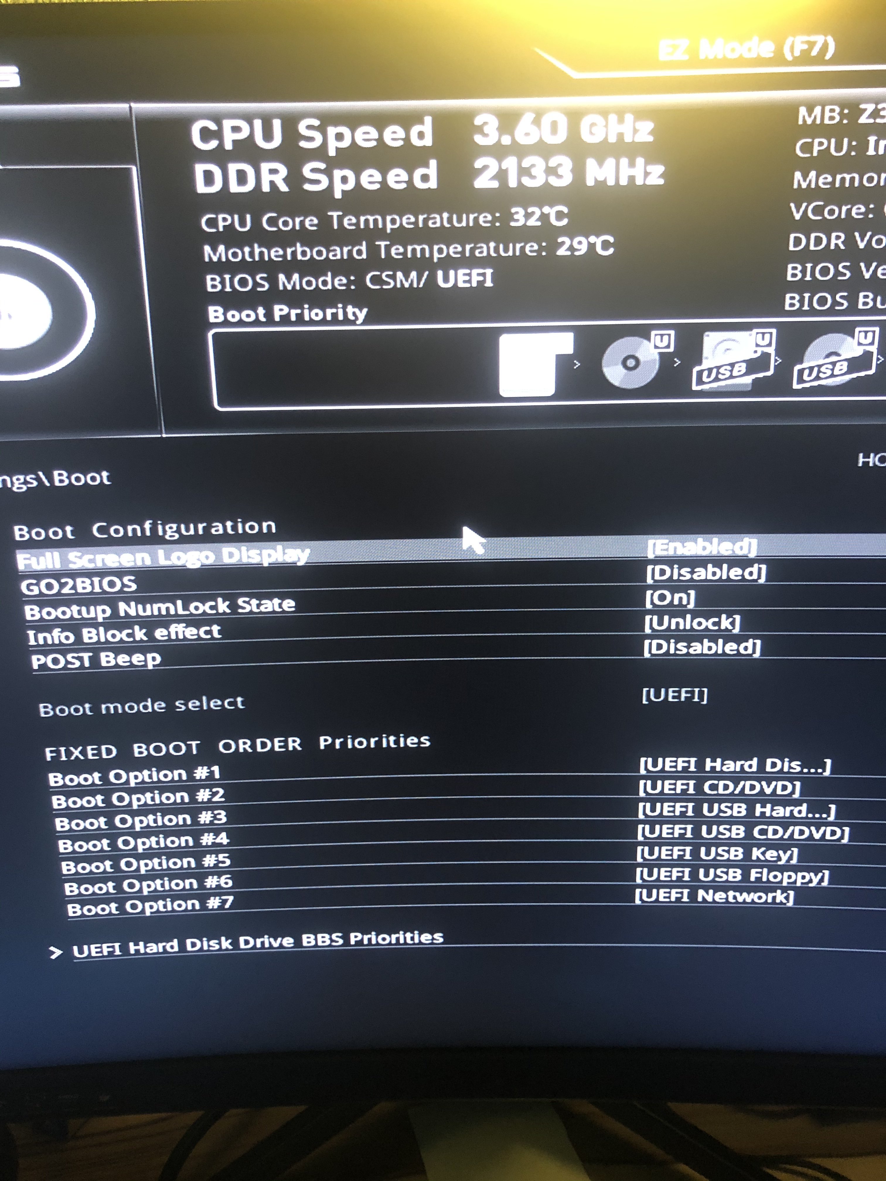

Also Bios ist Aktuell ist in UEFI modus mmh siehe Bild ober. VBios muss es dann sein wie könnte ich das noch Probieren zu aktualisieren? dann müsste es ja endlich gehen

soll deaktiviert werden (kann sein das du Windows nicht einfach wieder starten kannst)
schau mal nach:
Compatibility Support Module is (CSM) and it provides legacy BIOS = "LEGACY + UEFI".
If you want disable CSM you must choose UEFI instead of "LEGACY+UEFI"

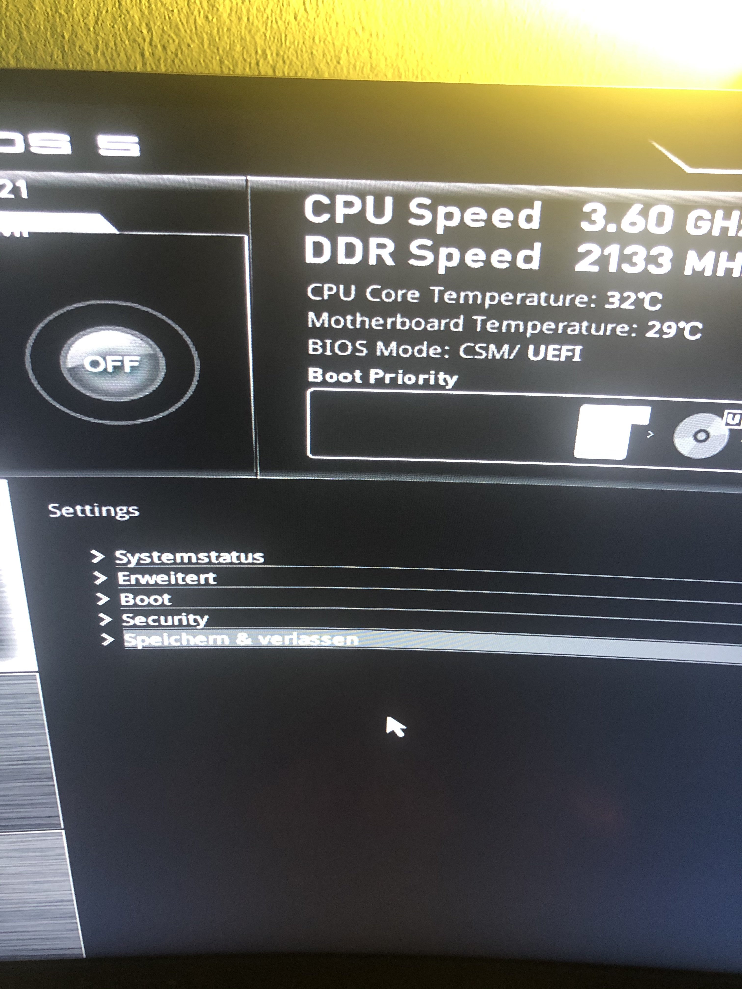

Also so wie es da aus sieht ist CSM aus ka ich finde die Einstellung auch nicht hab Msi Bios unter was sollte das sein?

Prüfe in Windows durch Eingabe von msinfo im Startmenü wie Windows ausgeführt wird. Bei Bios-Modus muss UEFI stehen. Umschalten geht wie folgt in Deinem BIOS/UEFI
Settings >>> Advanced >>> Windows OS Confuguration >>> Windows 10 WHQL Support [Enabled] The system will switch to UEFI mode to meet the Windows equirement. Siehe Handbuch S.51 zu Deinem Mainboard. https://download.msi.com/archive/mnu_exe/mb/E7B98v1.2.pdf
Hoffentlich startet danach Windows 10 noch, ansonsten wieder zurück setzen. Es kan sein, dass Du zusätzlich das Partitionsschema der Window Partition von MBR auf GPT umstellen musst, suche nach MBR2GPT.EXE oder ähnlichen Anleitungen.

Ja danke das hab ichs chon geschaut ist auf UEFI . Mann kann da ja zwischen CSM und UEFI wählen hab „UEFI“

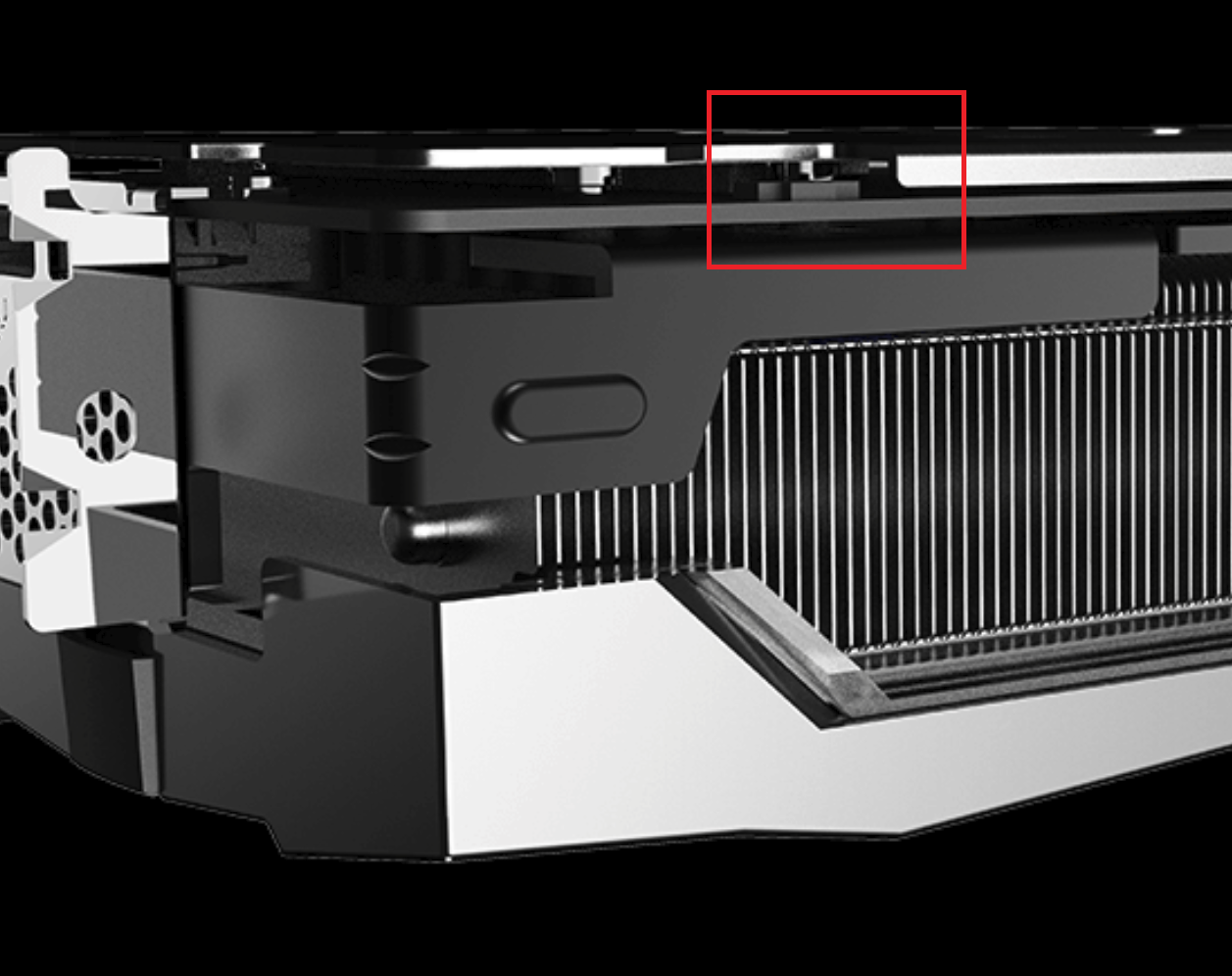

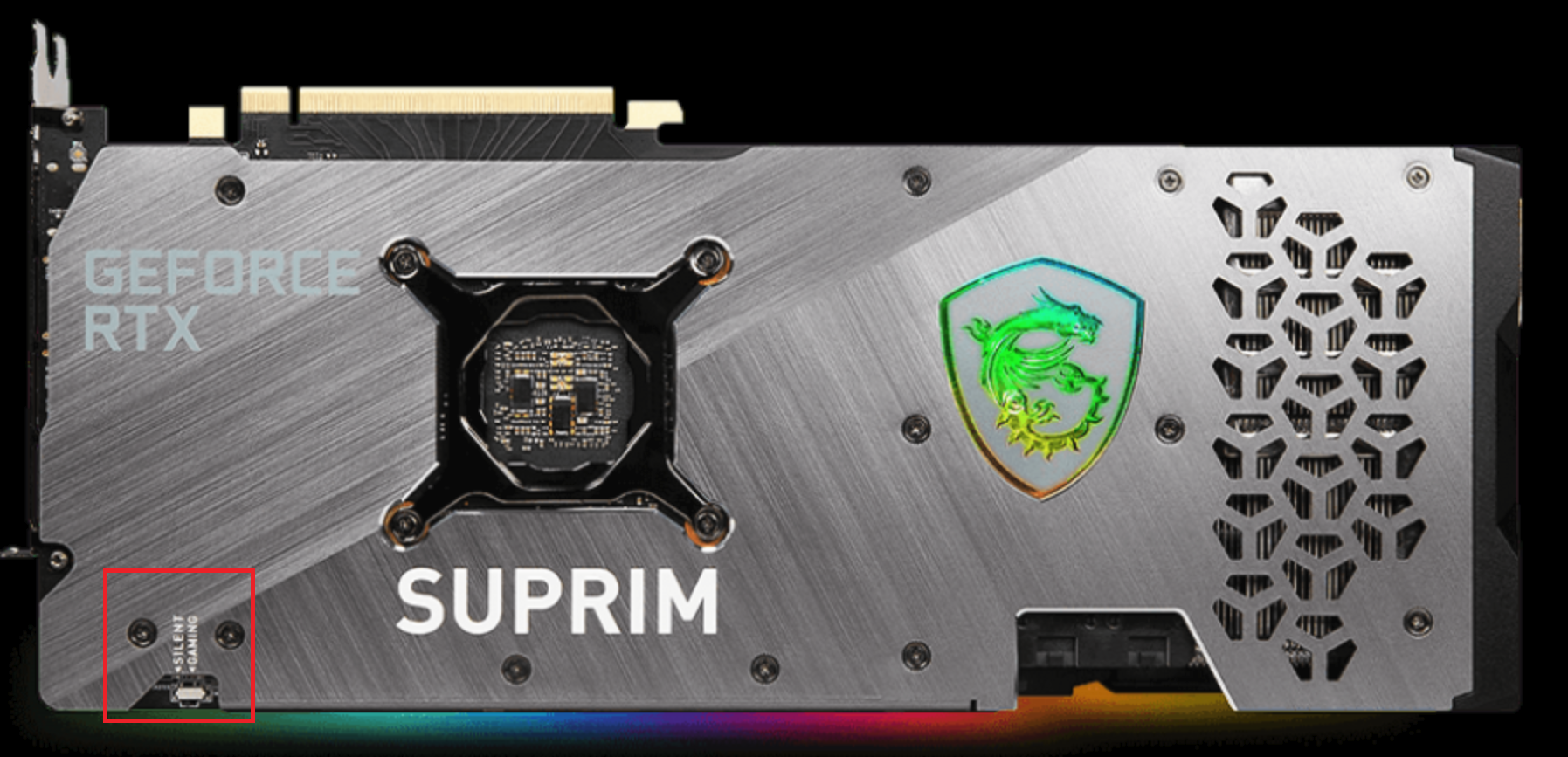

Deine Grafikkarte hat ein Dual-Bios, schalte an dem Schalter auf der Grafikkarte mal das Gaming Bios an. Wenn es auf Silent stand, dann anschließend nochmal mit der aktuellen Live-Update Version nach einem Bios-Update suchen.

Denn schalter kann man nicht einstellen.

Na super das es funktioniert, aber der Schalter muss trotzdem da sein, ansonsten hast Du wohl eine andere Graka.
