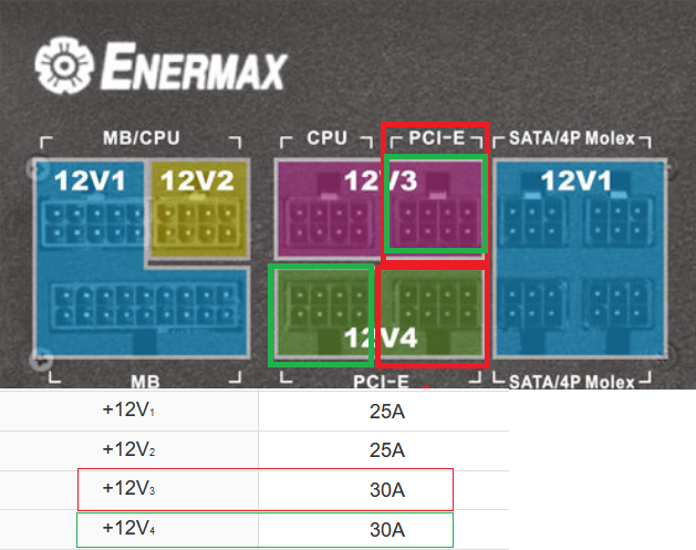

Unabhängig vom Lüfterproblem ...
Das Netzteil ist die die Grafikkarte verdammt knapp.

Ja war leider ein Fehlkauf, da ich eigentlich die 6800xt hatte, bei welcher sich das easy cheesy ausging. Bei der jetzt machts aktuell keine Zacken, aber werde auf Lange Sicht wechseln müssen. War leider zum damaligen Zeitpunkt das einzige leicht zu bekommende, welches nicht extrem überteuert war.

Och wenn er die Karte mit zwei einzelnen Kabeln so angeschlossen hat wirds bestimmt.

warum sollte das NT nicht reichen für eine 3080? ist ja nicht so das man dauernd synthetische benchmarks macht, um ja strom aus der dose zu ziehen. und für lastspitzen reicht das 650er auch, wenns nen gold zertifiziert ist, sprich das innenleben ist dann kein 08/15 kram..... der 3700x brauchtauch unter last nicht wirklich viel. anderst sähe es dann wohl mit nem 3900x in kombi mit der 3080 aus;)
