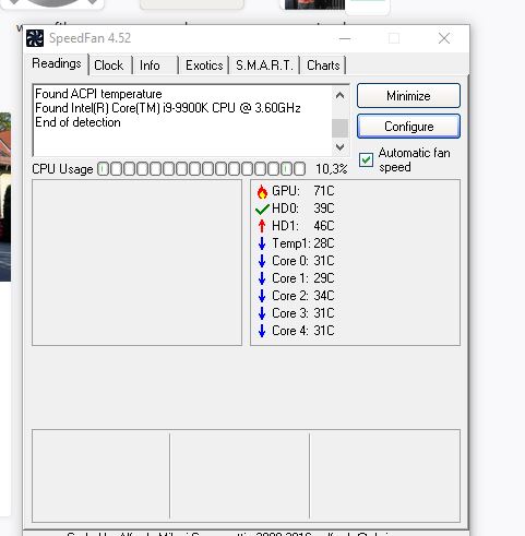

ich habe einen recht neuen Rechner. Neuerdings fängt dieser aber schon bei nicht so anspurchsvollen Spielen, die Lüfter der Grafikkarte in die Höhe zu treiben.
Beim zocken - aktuell World of Warcraft ist ohne größere Anforderungen im Spiel die CPU Temperatur bei durchgehend 80 Grad. - Normalbetrieb um die +50 Grad. Ist das normal? Treiber meiner RTX2060 sind alle auf dem neuesten Stand.
meine CPUs liegen alle bei 20Grad, u die SSDs um die 40-50Grad.

speedfan das wird heute noch benutzt?
benutz mal HWinfo64 kann man genauer gucken

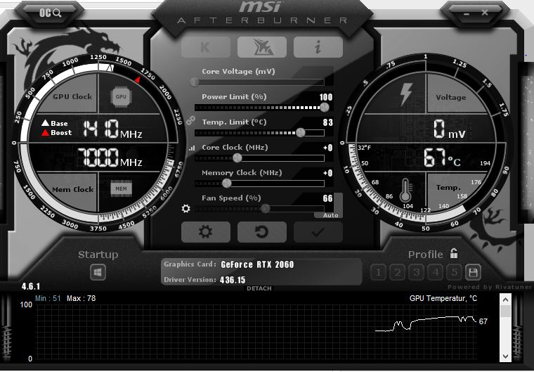

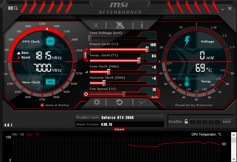

Eine KFA2 Nvidia GeForce RTX2060. Das Gehäuse wird von vorne mit 3 140 mm Lüftern belüftet. von hinten dann auch noch mal einer.
Anbei nochmal ein Screenshot von Afterburner.
Beim surfen oder schreiben wie jetzt läuft das Teil bei 60 Grad..
vielen Dank vorab für eure Hilfe.

Also 80 Grad unter Last finde ich in Ordnung, aber 60 Grad oder mehr im normalen Desktop-Betrieb ist schon recht hoch.

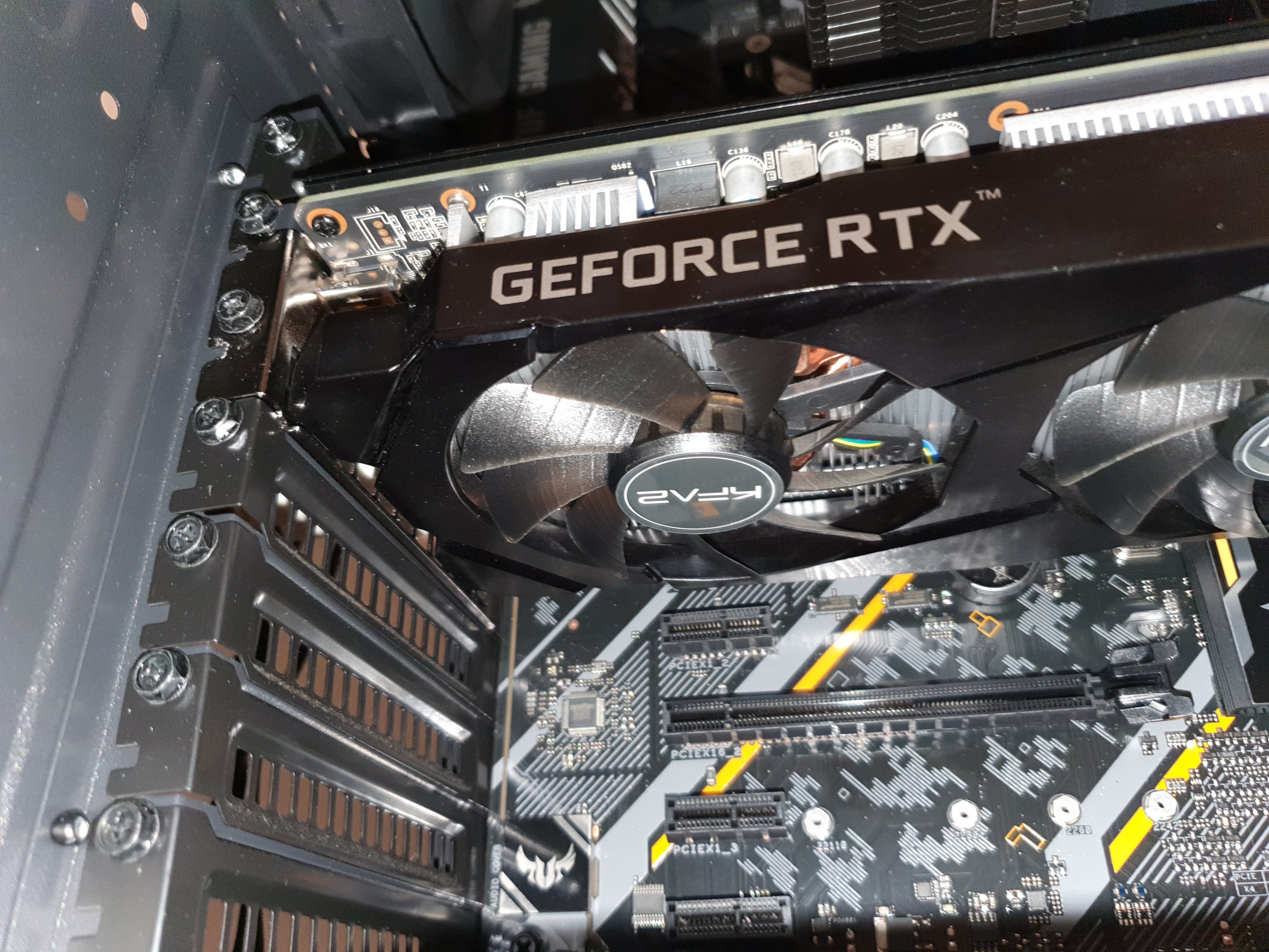

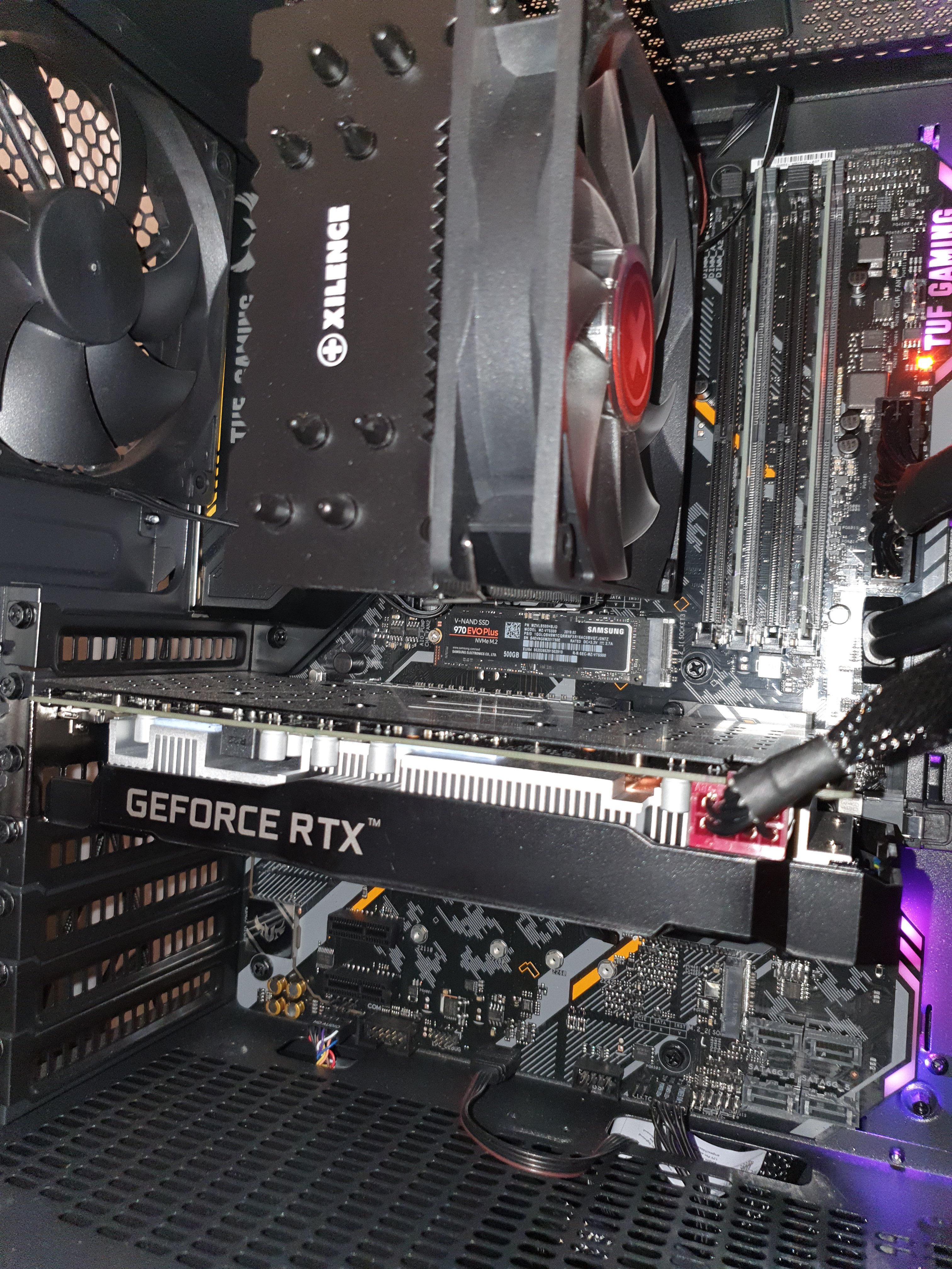

Ich sehe allerdings gerade, dass KFA2 auch eine Blower-2060 hat. Weißt du zufällig, welche Karte du hast? Ggf. mal ein Foto der Lüfter der Karte posten.
Das genaue Modell wäre gut zu wissen.
Meine 2060 wird net so laut und heiß dich noch rumliegen hab

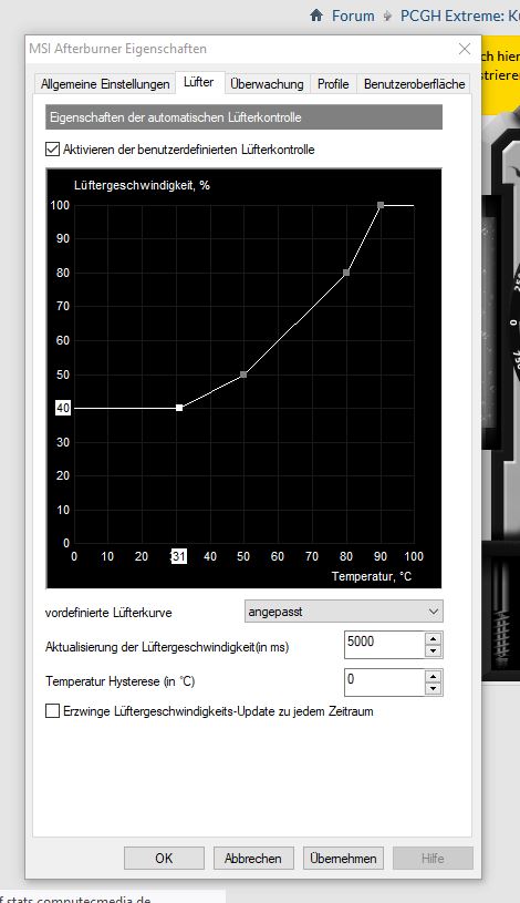

anbei die Lüfter u die Lüfterkurve! danke für eure fixe Reaktion :)

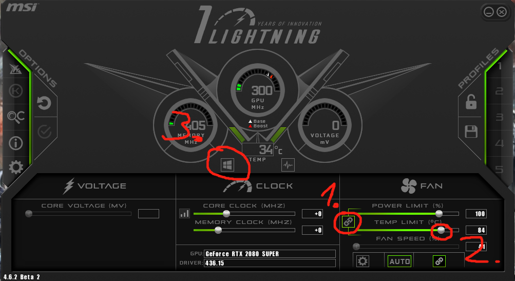

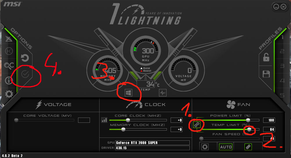

MSI Afterburner installieren, Temperaturlimit senken. Powerlimit senken wäre besser, verursacht aber leider des Öfteren das Rücksetzen des Treibers. Also nicht unter 90% einstellen, der Nvidiatreiber schmiert sonst wie gesagt gerne mal ab. Nicht nur beim spielen, oft bereits auf dem Desktop. Der 9900K ist ein ziemlich Hitzkopf, man heizt sich da etwas gegenseitig auf. Im RTSS der mit dem Afternburner mitinstalliert wird, am besten ein Framelimit entsprechend deinen Hz des Monitors einstellen. Zum Beispiel würde man bei einem 144 Hz Monitor 142 einstellen.

kannst du mir ggf. dabei helfen? Hatte im www jetzt nicht viel dazu gefunden. - Temperaturlimit senken..
Am besten erstmal den Skin ändern zu "MSI Lightning Anniversary", ist wesentlich übersichtlicher. Klicke auf "Settings" oben die Reiter mit den Pfeilchen ganz nach hinten zu "Benutzeroberfläche" blättern und unter "Skins" den genannten auswählen.
Anschließen die mit 1-3 nummerierten Punkte durchklicken, sieh Bild.
Habe ich so eingestellt danke dir. nichts desto trotz geht die Temperatur auf über 80Grad sobald ich ein Spiel anmache. Laut Homepage sind die Grenzen unter Last für diese CÜU bei 65Grad
Habe ich auch so eingestellt.. :(
