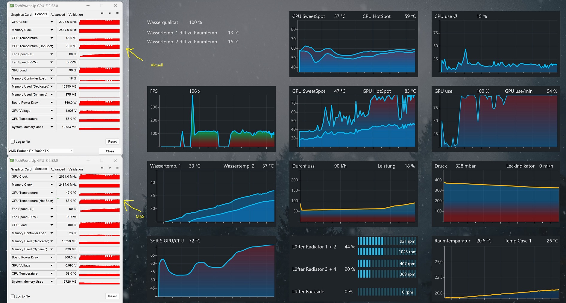

Mit welchen Programmen liest du den die Temperatur aus? Kannst du da mal bitte einen Screenshot schicken?
(Und es heißt nicht „Sweetspot“, das was du meinst heißt einfach GPU Temperatur. Ein Sweetspot beschreibt etwas völlig anderes…)
Treten eigt. irgendwelche Anzeichen auf das deine Grafikkarte herunter taktet? Sollte das nicht der Fall sein würde ich ehrlicherweise das mit dem Temperaturdelta einfach ignorieren.
Ich wiederhole an dieser Stelle die Bitte für uns Bilder zu machen. Sowohl wenn du den Kühler abgenommen hast, als auch wenn du ihn wieder installieren willst.
Hallo WiP3R, also auslesen tu ich normalerweise mit Aquasuite, habe jetzt für den Screen noch GPU-Z an gemacht. Oben ist Hotspot aktuelle Temp und unten ist HotSpot MAX Temp.
Also bzgl. herunter Takten merke ich nichts, laut GPU-Z auch Optimaler Takt.

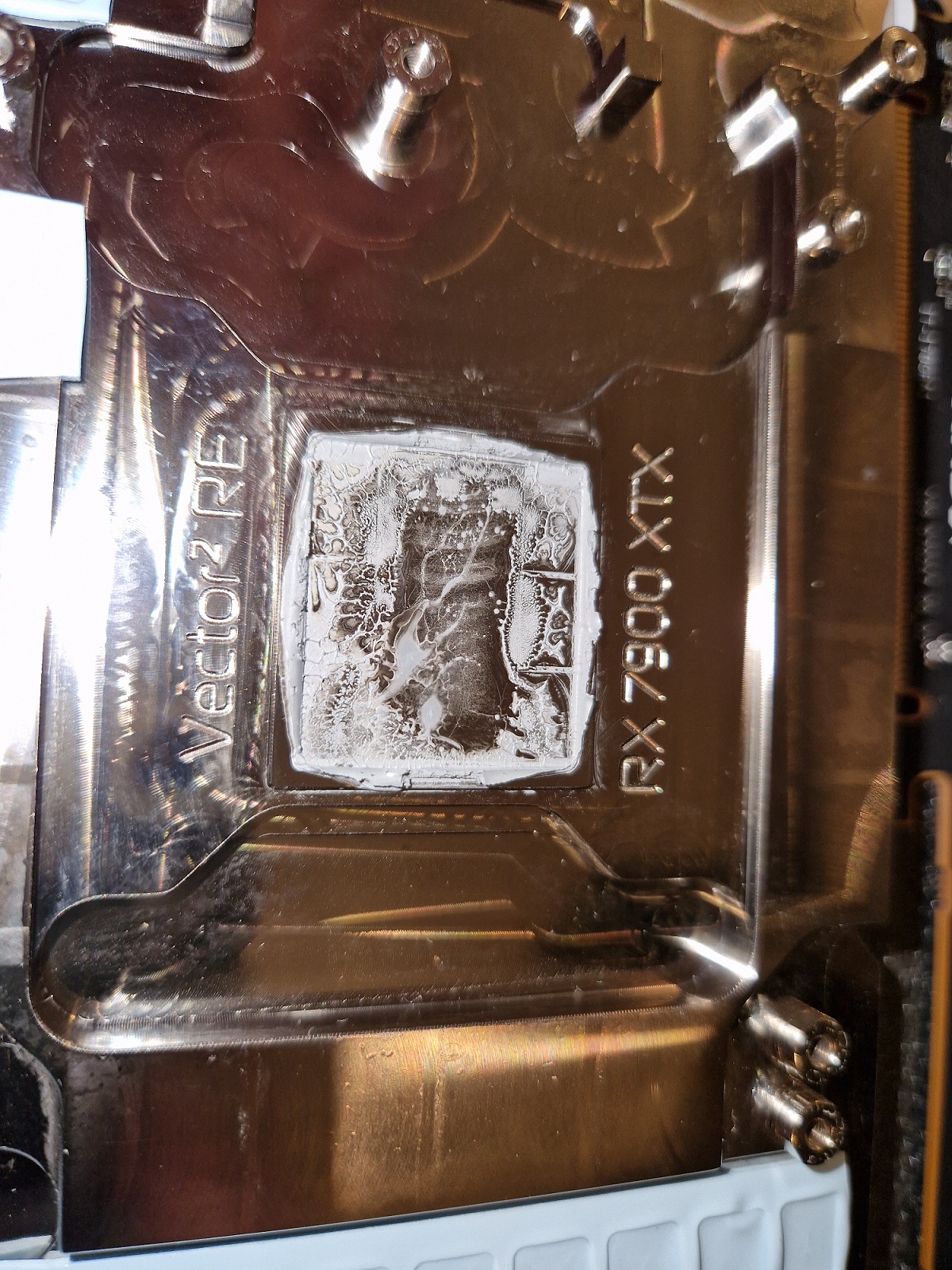

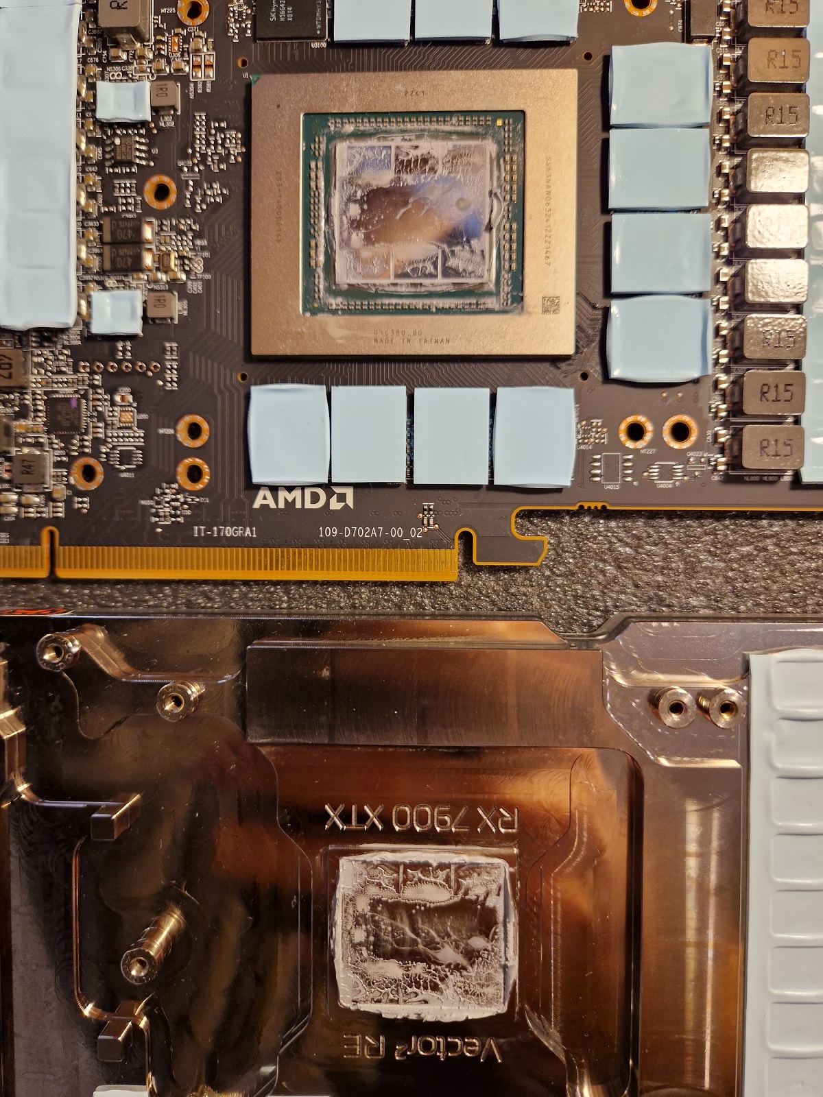

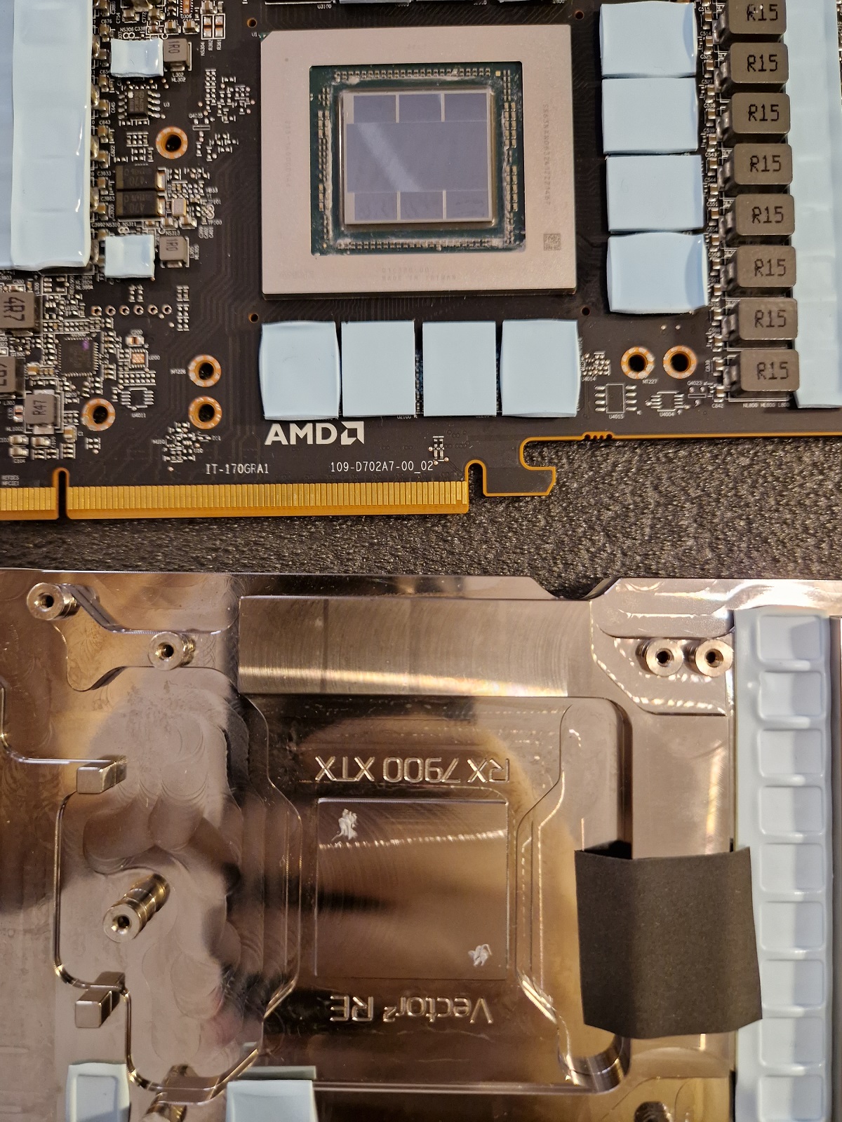

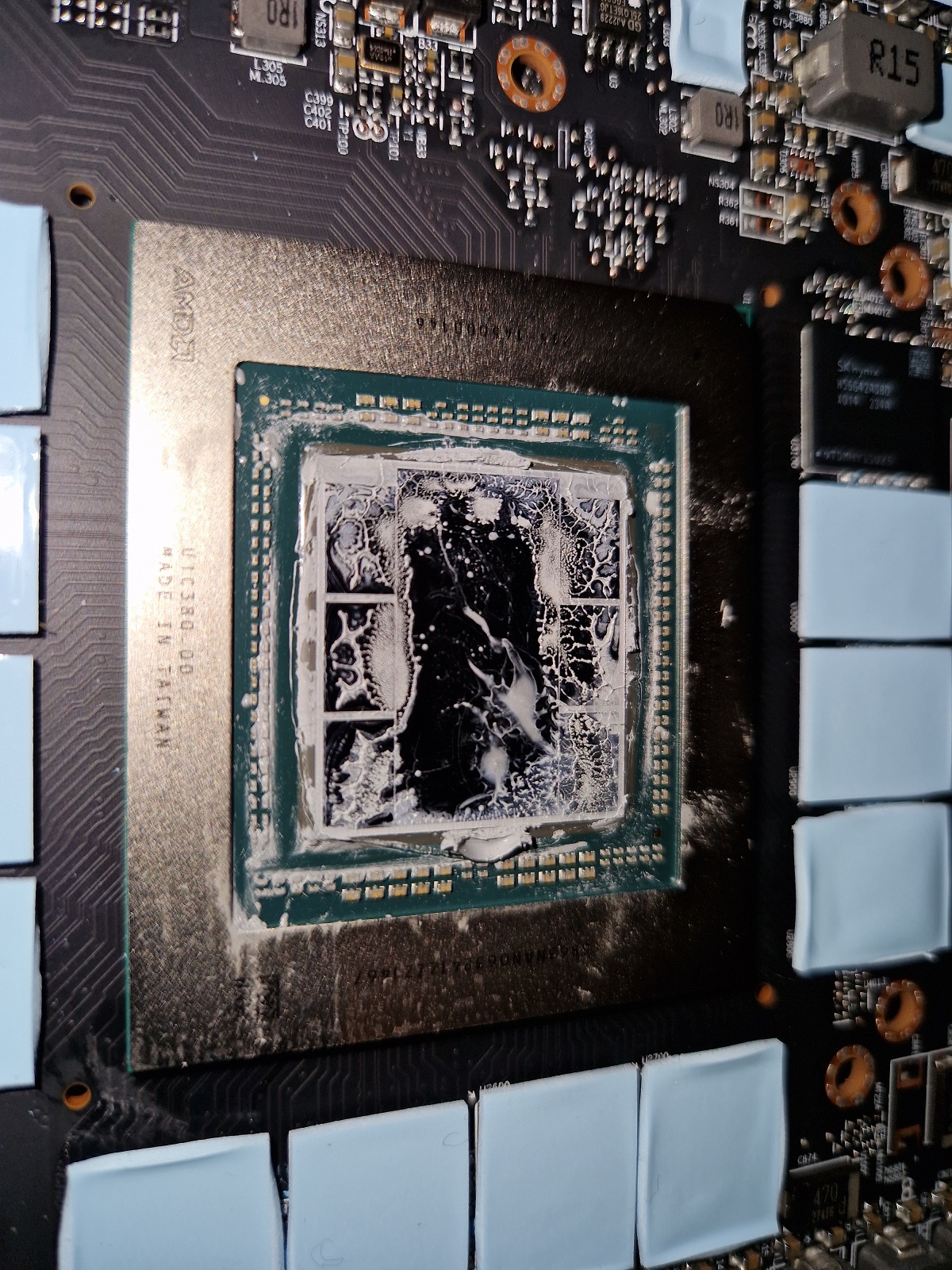

So hier mal ein paar Fotos zu dem ganzen :

Sind 1 bis 3 die Abdrücke vom letzten Test und 4 zeigt die anschließend gereinigten Komponenten? Oder was zeigen die Bilder?
Sieht für mich auf den ersten Blick wie Pump-out Effekt aus. Oder schlecht aufgetragen.
Welche Wärmeleitpasten hast du jetzt alle getestet und wie oft?
Hast du die Auftragsmethode geändert, nachdem das Thema nochmal zur Sprache kam? Oder noch immer gespachtelt?
Ja völlig korrekt. Auf dem 4. Bild 2 kleine Tupfer WLP damit das Wärmeleitpad nicht verrutscht.
Das 1. mal Kryonaut im Kreuz aufgetragen.
Das 2. mal Kryonaut gespachtel.
Das 3. mal Alphacool Apex als Linie aufgetragen wie in Igors Bericht.
Und das 4. mal Wärmeleitpad mit 2 Tupfern damit das Pad nicht verrutscht.
Googel ich gleich mal was das ist, habe ich bisher nicht gehört.
Lg
Das würde auf jeden Fall Sinn ergeben. Vor allem wenn man das Screenshot mit den Temperaturen beachtet. Da ist ja gut zu erkennen dass die Temp regelrecht zwischen 40 und 70c hin und her springt. Ich denke um so schneller diese Sprünge passieren umso eher tritt dieser Kapillareffekt ein.
