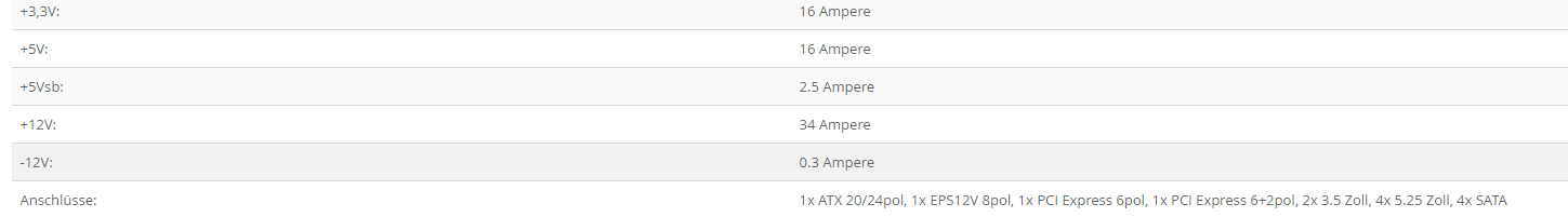

Ich persönlich würde vermuten, dass die PSU nicht genug geben kann, auch wenn es laut Aufkleber mindestens 650W geben sollte, was für mein System, sagen wir mal, äußerst ausreichen sollte.
Das NT ist ein InterTech/Combat Power CPM750W (https://www.amazon.de/Alcasa-NT-1071-Netzteil-CombatPower-CPM-750W/dp/B006OW61WE).

also das von mit vorgeschlagene NT bietet 430W auf der 12V Schiene (35,7A)
das Thermalright bietet 420W auf der 12V Schiene.... (35A)
mit 12V wird CPU / GPU versorgt.
Das Thermalright hat eine schlechte verteilung, 500W Blender.
