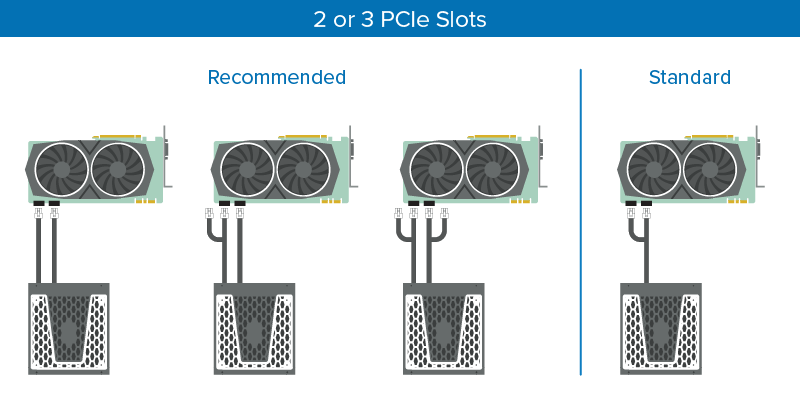

Und schließe die Karte mit zwei Kabel zur Stomversorgung am Netzteil an.

Kannst dein Netzteil ruhig mal nennen und auch sagen ob du zwei Kabel hier nutzt, #3
