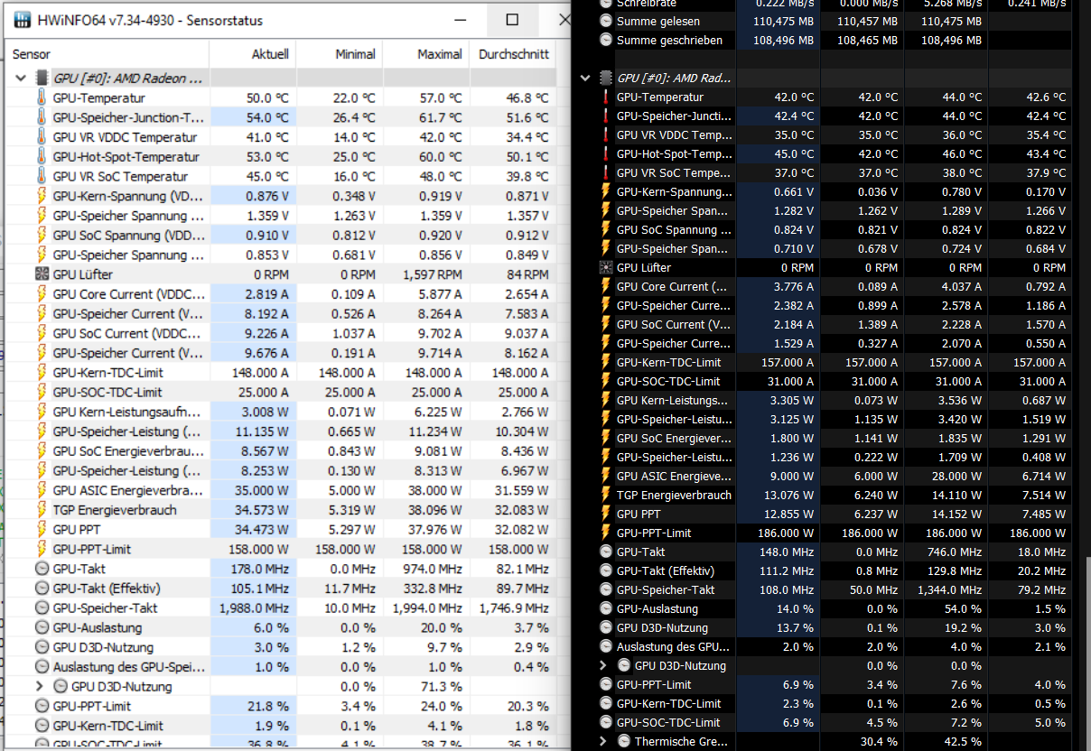

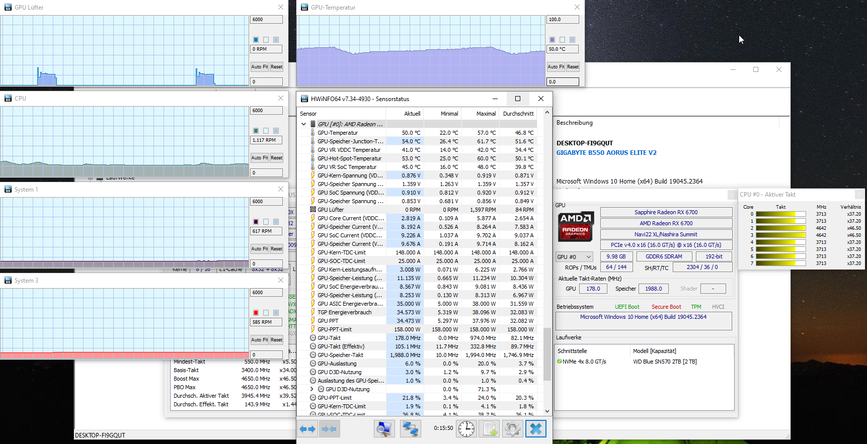

Seit gestern ist die Grafikkarte 5 Minuten nach dem Start auf 55°C und kühlt runter. Nach dem runterkühlen dauert es keine 3 Minuten und die 55°C sind wieder erreicht and so on.
Ich wüsste nicht, was ich tun kann.
Der PC ist 2 Wochen alt, anfangs bestand das Problem nicht. Es sind keine Grafikkarten belastenden Programme offen.
Steam, Spotify, Discord

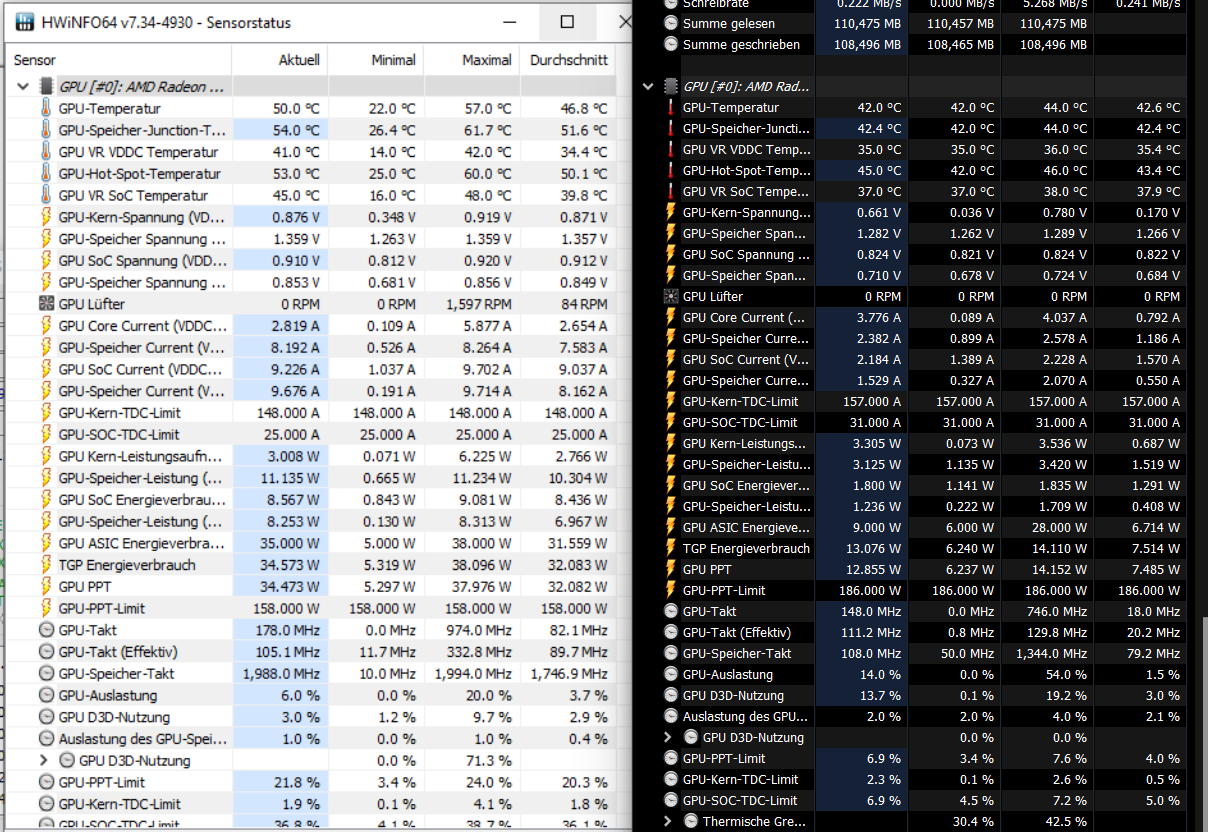

Sicher dass da nicht doch irgendwas im Hintergrund läuft? Hab mal HW Info angeschmissen und neben deinen Screenshot gelegt. GPU PPT sind bei dir im Durchschnitt 32Watt, bei mir sind es nur 7,5Watt im Durchschnitt. Hab es mal gelb markiert. Mir würde es auch auf den senkel gehen.

Der GPU Speichertakt ist im Maximum. Das ist bei mir z.B. wenn der Monitor auf 144Hz läuft und reißt damit sowohl den Idle Verbrauch in die Höhe, als auch das oszillierende Anfahren der Lüfter (welches ich bei mir per Lüfterkurve unterdrückt habe).

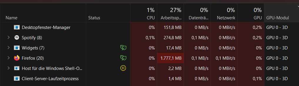

Alternativ schauen im Taskmanager welcher Teil der GPU belastet wird..
3D oder Copy oder oder..
Die 3 einzigen Prozesse, die die GPU belasten sind Radeon Host Serice, Desktopfenster Service und Client Server Laufzeitprozess.
Sobald ich den Host-Prozess kill, startet er direkt wieder neu.
Sieht bei mir recht belebt aus, ändert sich ziemlich im Sekundentakt wer da was auf der GPU macht, aber diese hier sind die hauptverdächtigen bei mir. Aber wie gesagt, ist bei mir sehr niedrig die Auslastung.
