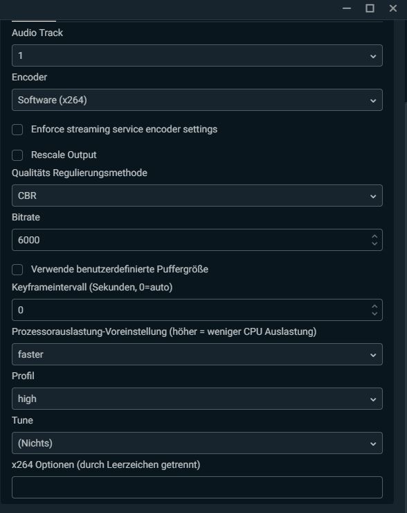

Stream Settings: streamsettings-cb.jpg

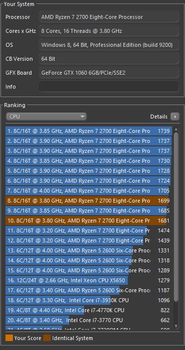

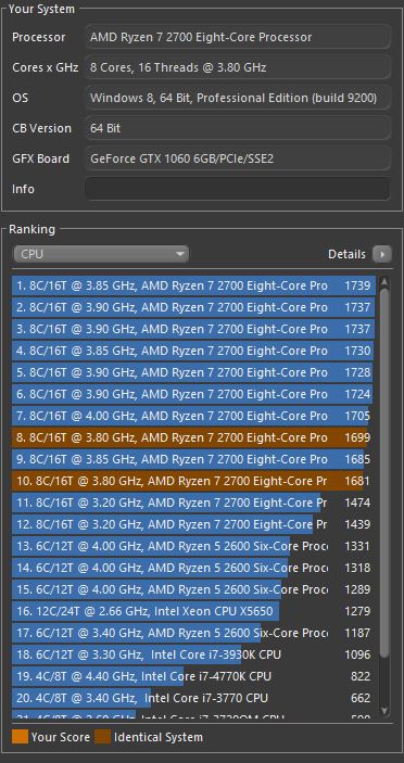

Benchmarks: cbr15-cb.JPG

Keyframeinterval sollte auf 2 sein, soweit ich weiß. Wird jetzt aber keinen Unterschied machen.
Ich kenne SLOBS jetzt nicht genau, bei OBS muss die Skalieren unter "Video" gemacht werden und auf keinen Fall unter Ausgabe, weil es sonst die CPU macht, was wieder Last erzeugt.

Ich bin leider beim Ryzen überfragt, deshalb kann ich Deinen Screenshot im Startpost nicht deuten.
Wenn ich Deine Markierungen richtig deute, dann liegst Du doch im "richtigen" Umfeld in Deinem Benchmark.
Also scheint er doch die "richtige" Leistung zu bringen?

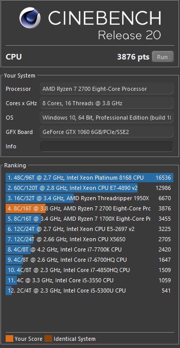

Okay, habe den Test gemacht - auch wenn Ich das "Problem" jetzt nicht auf meine Erwartungen schieben kann. Denn diese Erwartungen basieren ja auf anderen Erfahrungen/Tests, von einem Freund der auch einen Ryzen 2700 hat, auf 3,9 Ghz.
Hier ist das Test Ergebnis: r20-cb.JPG
Cinebench R15 Tests (R20 frage ich ihn mal heute Abend) sowie Temperaturen sehen nahezu identisch aus aber er kann in höheren Settings streamen als ich. Wenn mein Kollege meine Settings übernimmt, kommt er im gleichen Spiel nicht über 70% Auslastung. (Nur Stream, Facecam und das Spiel im Hintergrund offen. Kein Browser nichts.)

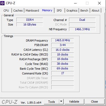

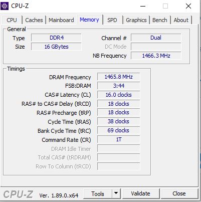

Läuft Dein RAM denn auch "richtig"? Also mit 3Ghz. Also ist XMP im Bios angeschaltet und im CPU-Z bei Memory 1.5Ghz angezeigt? Dualchannel wird angezeigt?

Hier der Auszug aus CPU-Z, A-XMP ist aktiviert auf 2933.
@Pupp3tm4st3r Ja, es wird der Encoder x264 genutzt.
Alles gut von Deiner Hardware ausgehend.

Kannst ja mal schauen wie viel CB-Punkte Dein Kumpel hat.
Er hat es gerade mal durchlaufen lassen und bekommt 3911 Punkte, beim zweiten Durchlauf 3919 und beim dritten 3898.
Siehste.. Es ist nicht Deine CPU.
Die 3% Unterschied machen es jetzt nicht aus.
