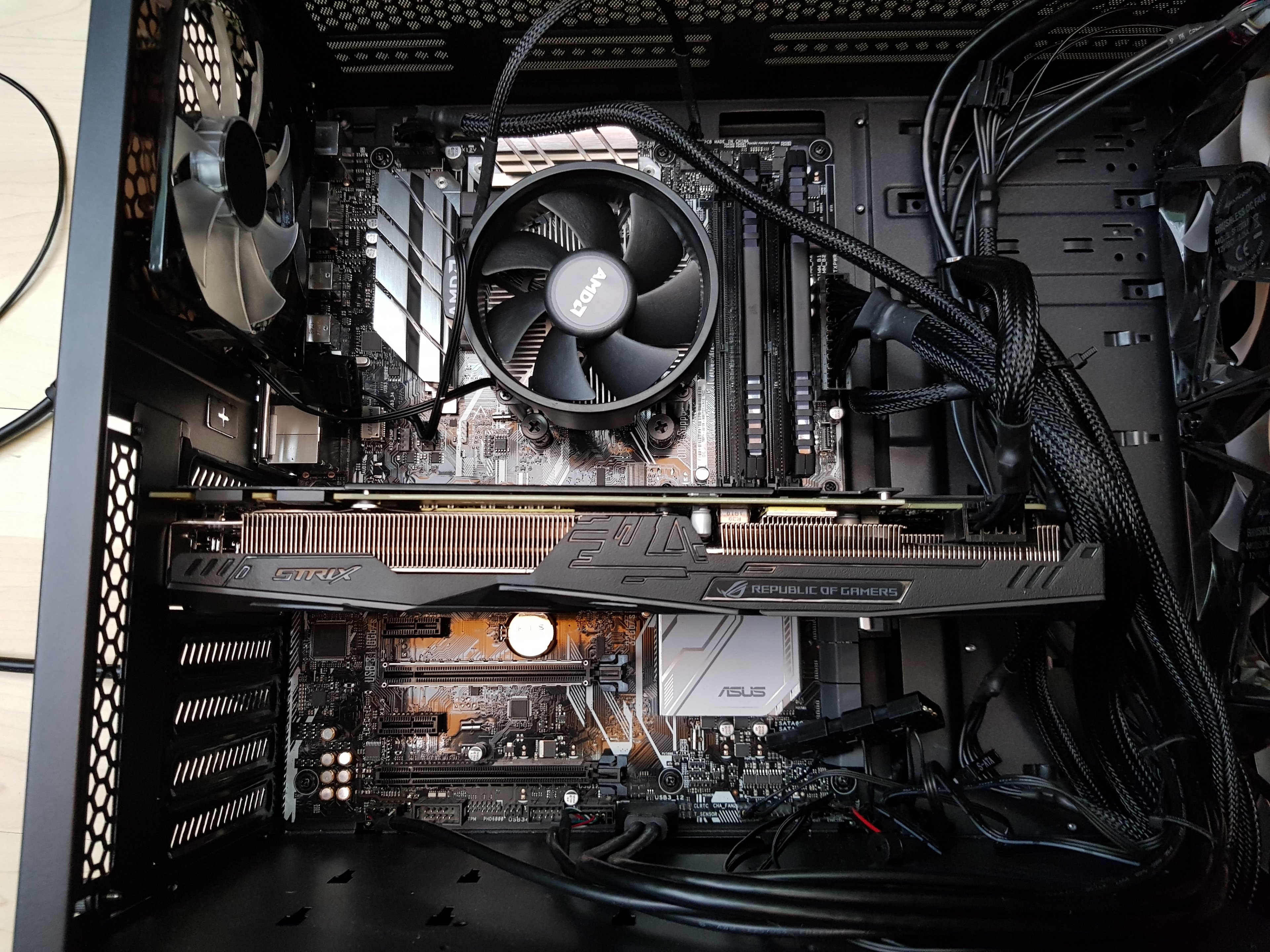

Moin,
Ich weiß nicht ob dieses Thema schon vermehrt aufgetreten is oder nicht, aber ich stelle mal das Problem vor, vllt kann mir da ja jemand helfen.
Ich hab gestern an meinem PC meine Ryzen 5 1600X durch die Ryzen 7 2700X ersetzt. Das Problem dahinter: Der Pc bootet aufeinmal nicht mehr. Kein Beep Ton, nichts... Ich hab die RAM versucht umzustecken und am Netzteil wirds sicher nicht liegen (800W BeQuiet Straight Power).
Hab dann den Ryzen 7 wieder ausgebaut und den Ryzen 5 wieder eingelegt. Siehe da der PC fährt in den Bios und fährt dann ganz normal hoch...
Ich bin momentan echt verzweifelt woran das liegen könnte... Kann doch keinen kaputten Prozessor geliefert bekommen haben, oder?
Auf dem Bild ist wieder der Ryzen 5 verbaut.. Mainboard ist die Asus Prime X370 Pro.
Hab ich da irgendwas falsch gemacht? 🤦🏼‍♂️

Bios update ;)
Reaktionen: Asghan, ReignInBlo0d, Chinaquads und 5 andere
hast du auch das neuste Bios Update Installiert?
Deine neue CPU wird wahrscheinlich noch nicht vom Bios unterstützt.
Gruß Dan
Neustes BIos aufgespielt?
Hört sich nach fehlendem Bios update an =)
Edit: da hatten wir wohl alle den gleichen Gedanken zur gleichen Zeit :D
Reaktionen: Dan16
Der Kühler ist auch nicht für den 2700X geeignet...
Reaktionen: Asghan
Ich bin nun wirklich kein Pc Profi deswegen sry für die blöde Frage... Aber des Bios Update dann mit der Ryzen 5 machen und dann sollte die Ryzen 7 funzen? 🤦🏼‍♂️
Reaktionen: TheBear1517, luda, Chinaquads und 5 andere

nun, auszuschließen ist das nicht. ich würde aber wie die anderen hier eher auf ein zu altes BIOS tippen.
edit: richtig.
Ja. Zumindest ist das sehr wahrscheinlich.
jepp, so ist es.
ziehe Dir aber bitte das Bios auf einen USB-Stick (entpackt, nicht als ZIP) und installiere es im Bios, nicht (!!!!!!!!!!!!!!!!!!!!!!!!!!!!!!!!!!!!!!!!!!!!!!!!!!!!!!!!!!!!!!!!!!+1) unter Windows.
Reaktionen: Otsy, Kalsarikännit und Zergra
Ja, alten R5 rein und Bios aufspielen. Danach Prozessor wechseln und glücklich sein. :)
Reaktionen: Chinaquads und *Denni*
Ok vielen Dank ich geb ne Rückmeldung sobald es erledigt is 👍🏻

Für den 2700x muss:
-neustes BIOS aufspielen, mit den Ryzen 1600x
Da du kein PC Profi bist:
War das Upgrade überhaupt nötig?
Wo limitiert deine CPU?
MaW85 schrieb:
Für den 2700x muss:
-ein neuer CPU Kühler her, da der momentane zu schwach ist für den 2700x
cpukühler is doch mit dabei beim 2700x und der is beiweitem nich zuschwach Oo
Reaktionen: MaW85
