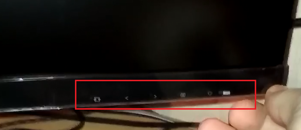

Mit diesen Tasten lässt sich nicht die Auflösung einstellen?
Wie kommst du auf so nen Quatsch? Man kann bei keinem Monitor die Auflösung umstellen. Die wird rein vom Grafikchip ausgegeben und der Monitor zeigt diese lediglich an

Sollte meine Auflösung von der GPU nicht mit der richtigen Auflösung des Monitors übereinstimmen, bekomme ich vom Monitor eine Mitteilung über OSD das diese nicht 1920 x 1080 @ 60 Hz ist. Dort sind Pfeile abgebildet, ich nahm an das man dort die Auflösung ändern kann. Habs nie ausprobiert, aber bei meinem alten Moni war das auch so, da kam auch diese Anzeige.
Dann drück drauf und du stellst fest, dass da gar nix einstellbar ist.
Deine annahme ist schlicht falsch, weil das kein setting des monitors sondern der grafikkarte ist und deshalb nur über windows eingestellt werden kann. Eigentlich sollte das logisch sein.
Und wenn diese Anzeige, die du erwähnt hast, erscheint, dann solltest du halt mal die Einstellungen bei Windows korrekt einstellen für deinen Monitor. Die sind dann eben schlicht falsch. Du hast nur nicht verstanden, was diese Fehlermeldung bedeutet und hast dann nen totalen Quatsch da reininterpretiert.
