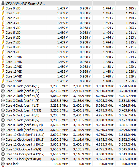

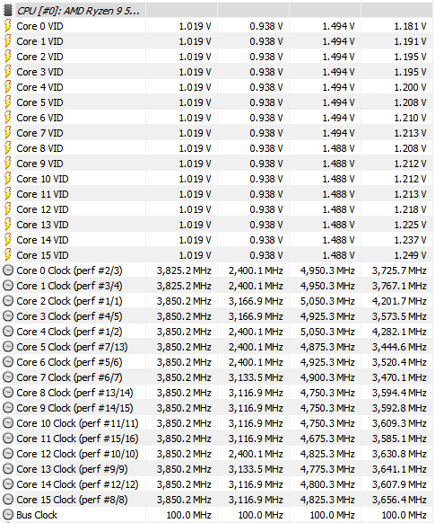

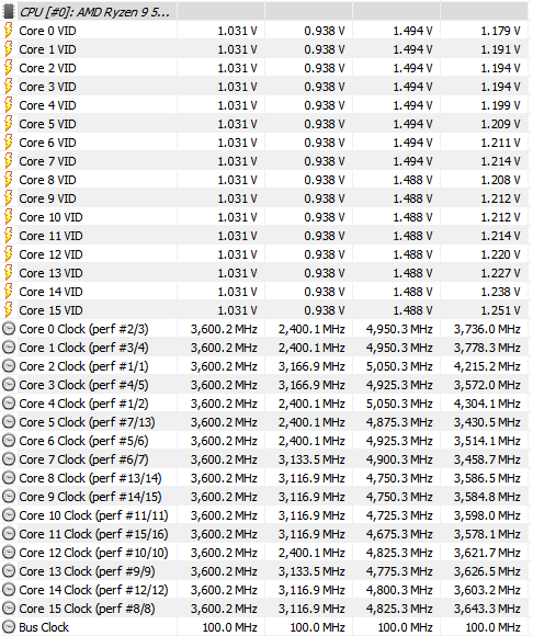

  • Bei Singlecore-Szenarien liegen auf allen (!) Kernen bis 1.488V Vcore an, dauerhaft. Zumindest wird es in HWinfo 6.40 so angezeigt, siehe Screenshots
Die Temperaturen sind dabei aber immer sehr ok, nie über 73°C, bei Single-Core last unter 60°C meistens.
Desktop
Cinebench R23 Multi
Cinebench R23 Single

Die 1,48V sind so gewollt, lies dazu auch den Abschnitt im CB Test
https://www.computerbase.de/artikel....74008/#abschnitt_temperaturen_unter_volllast
Da auf jedem Kern der maximal mögliche Takt erreicht wird - AMD Ryzen™ 9 5950X Max Boost Clock Up to 4.9GHz.
Temperaturen unter Volllast
Moderne Prozessoren decken ein breites Feld an Spannungen ab, um die unterschiedlichen Taktraten zu erreichen, und halten hohe Temperaturen aus. Anwender sehen hohe Spannungen und hohe Temperaturen allerdings schnell als Problem.
Wohl aus diesem Grund war es AMD zum Start erneut wichtig, darauf hinzuweisen, dass die Bandbreite der Versorgungsspannung wirklich sehr groß und es nicht per se schlecht ist, wenn ein Tool fast 1,5 Volt bei einem neuen Prozessor erkennt. Das ist ohne Eingriff des Nutzers in der Regel so gewollt, die Trägheit des Tools macht die Erkennung nur schwieriger.

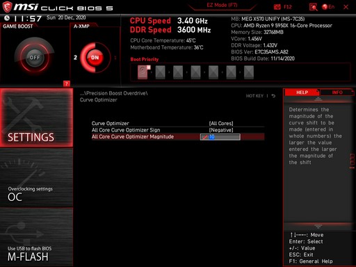

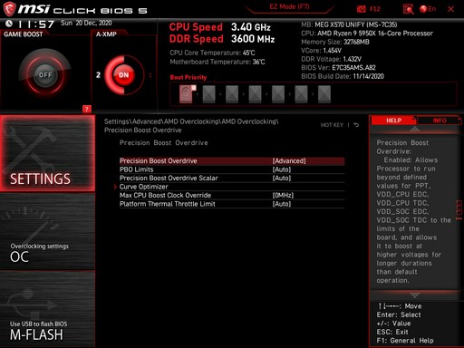

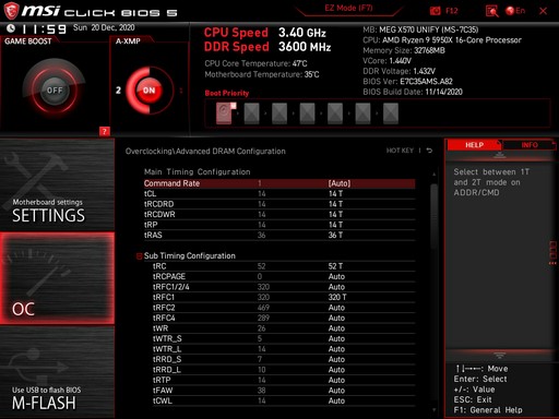

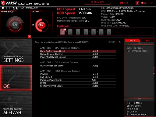

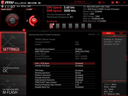

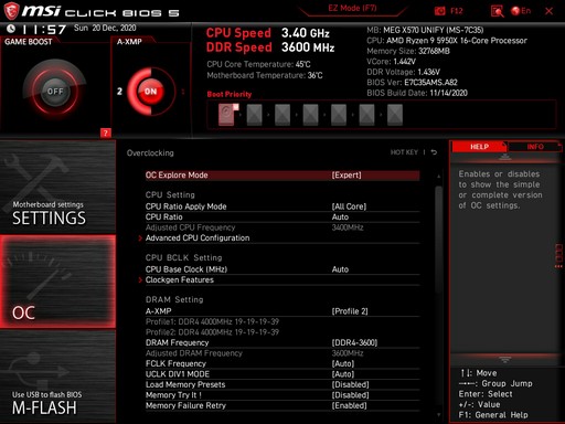

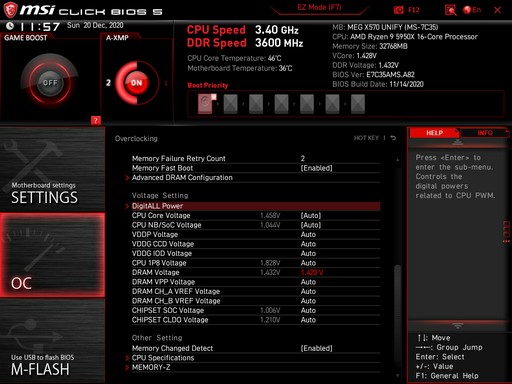

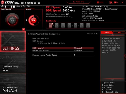

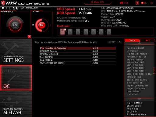

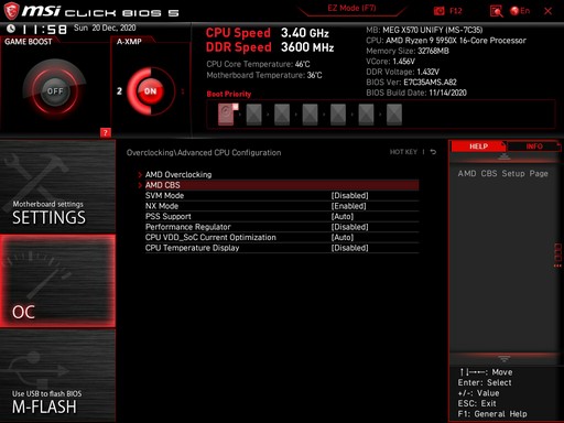

Hier mal meine UEFI screens.

Hast Recht, EDC & TDC sind bei CB20 MC angeschlagen bei 100%. Bringt es was die hochzusetzen?

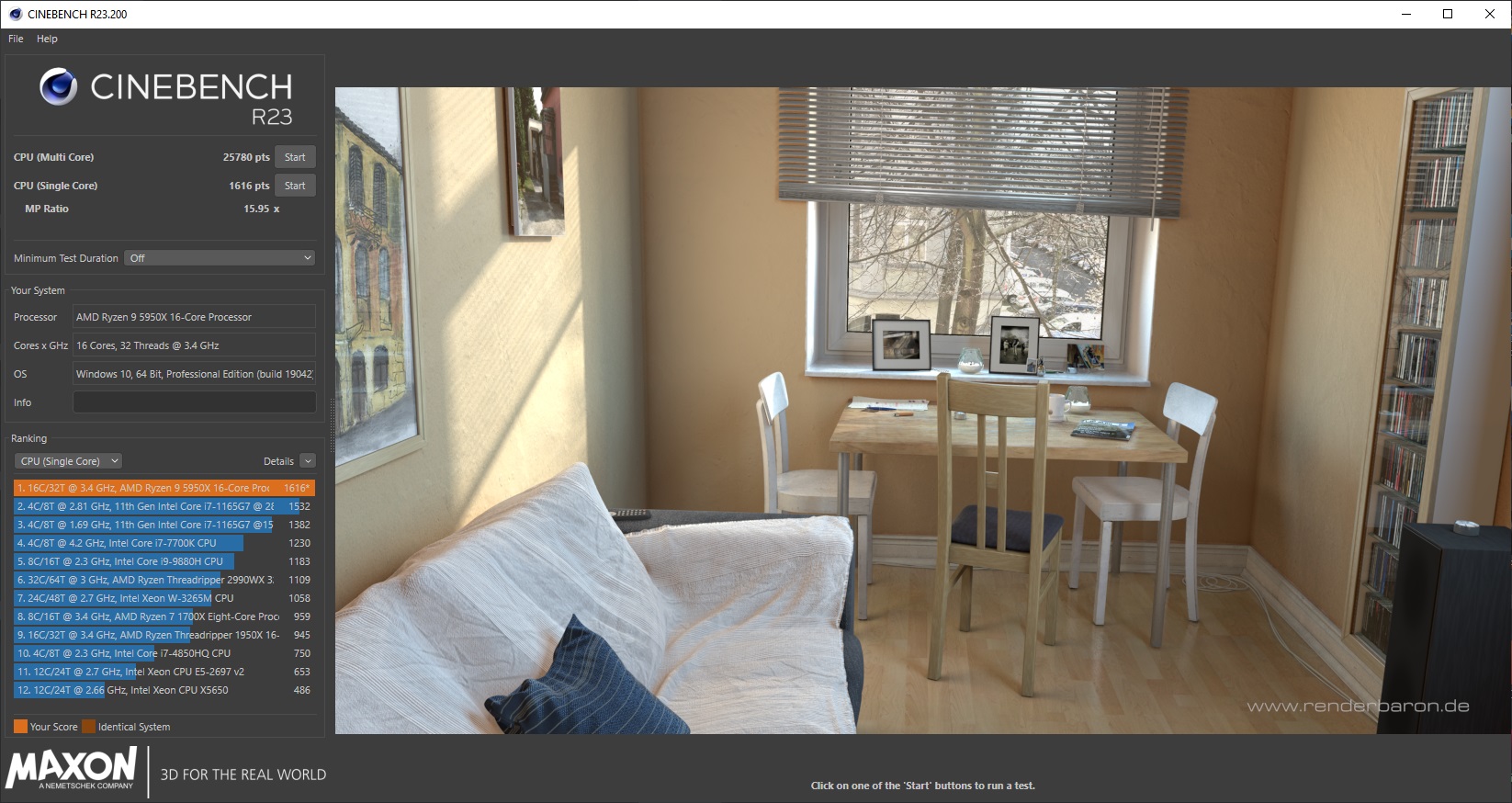

Und hier mal die CB23 Ergebnisse aus der ganzen Aktion:

Bei mir hat es sich jetzt erledigt. Die Lösung war: PBO muss AUS, ich hatte ja nur die Curve mit -10 gesetzt, aber das war schon zu viel. Ohne negative Curve läuft es jetzt stabil. Super Feature, muss schon sagen.
Wenn die Curve aus ist, kann ich witzigerweise die ganzen anderen Optionen (Preferred Cores, Low Current Idle etc.) auch aktivieren und es ist trotzdem stabil.
