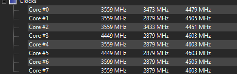

Springen die Taktenraten bei euch auch zu sehr hoch? das is nicht mehr normal oder? trotz UV? o.O
5. Juni beitrag:
( https://www.computerbase.de/forum/threads/ryzen-7-5800x3d-undervolten.2087974/post-26968359 )
und jetzt so:
Hoffe das is mal gesund für die CPU, aber ich hab ab und an crashes bei Valhalla....
und diese kommen nicht durch überhitzung oder so, die temps sind völlig im rahmen
5. Juni beitrag:
und jetzt so:

@coldb : Bei mir steht PBO2Tuner auf -30 auf allen cores (mit corecycler 11x durchlaufen lassen ohne Fehler = stable genug für mich) und er taktet nie höher als 4550 auf einzelnen Kernen.
Komisch, dass er bei dir so hoch taktet. Normal ist das nicht. Nutzt du evtl. eine ältere Version von HWinfo?

Oder bclk OC. Ich wüsste nicht, wie sonst die maximalen 4550 überschritten werden können.

Baal Netbeck schrieb:Oder bclk OC. Ich wüsste nicht, wie sonst die maximalen 4550 überschritten werden können.
& @Sun-Berg
Genau das meine ich, ich hab keinerlei OC eingestellt, nix, nur den PBO2 Tuner aktiv in der Aufgabenplanung und sonst nix... alles auf -10.
Ich beobachte das mal weiter... vorallem mit CapFrameX mit allen Verlaufsdaten
Danke.
