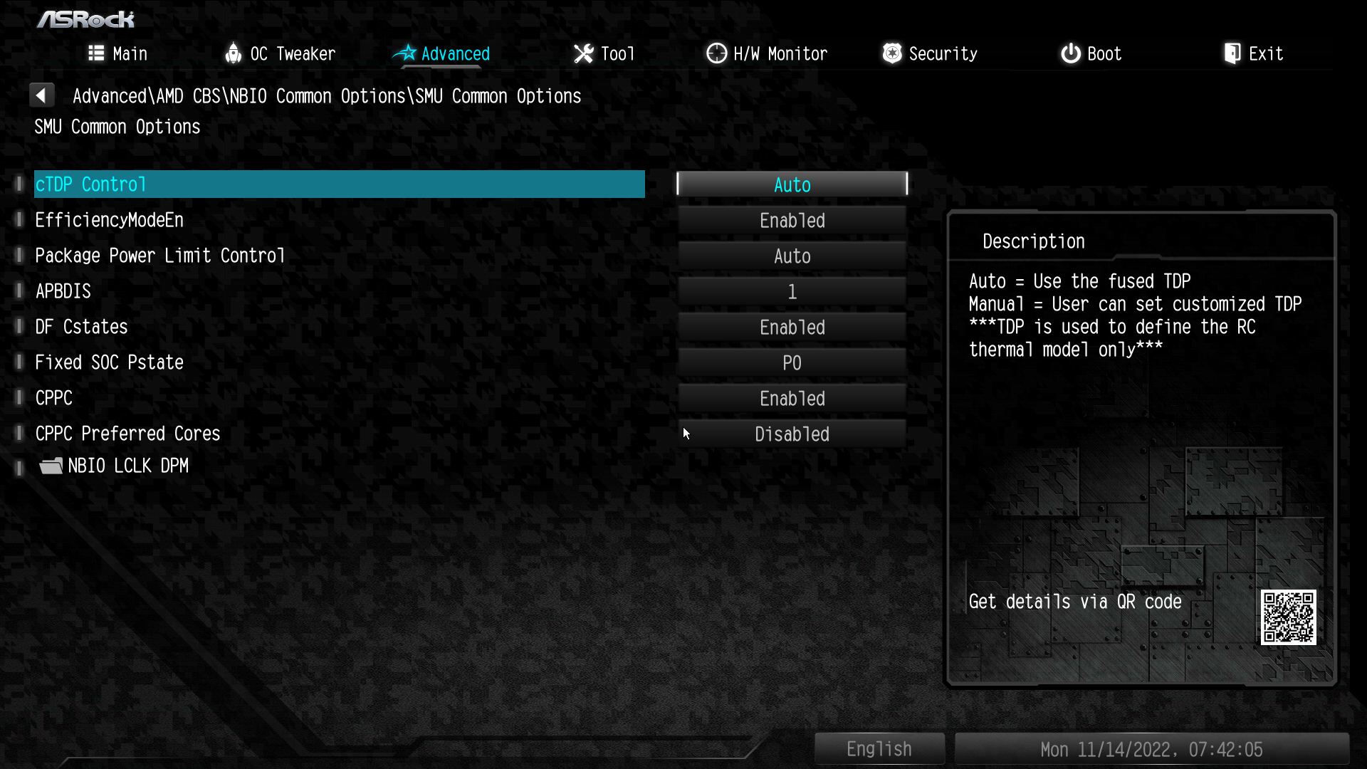

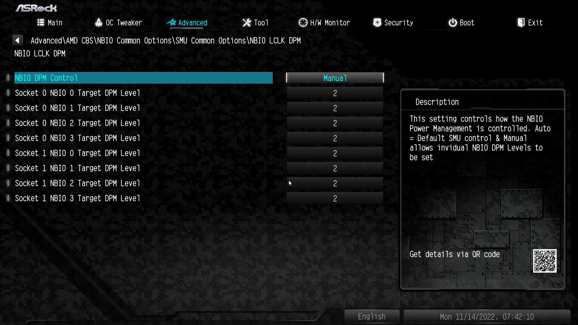

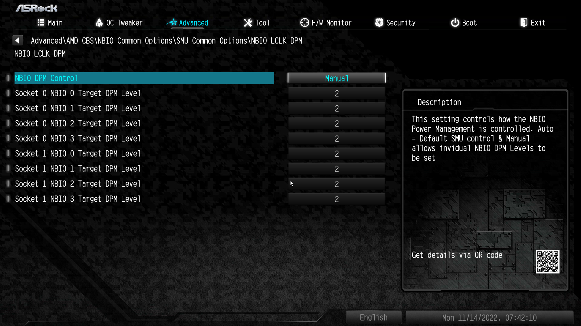

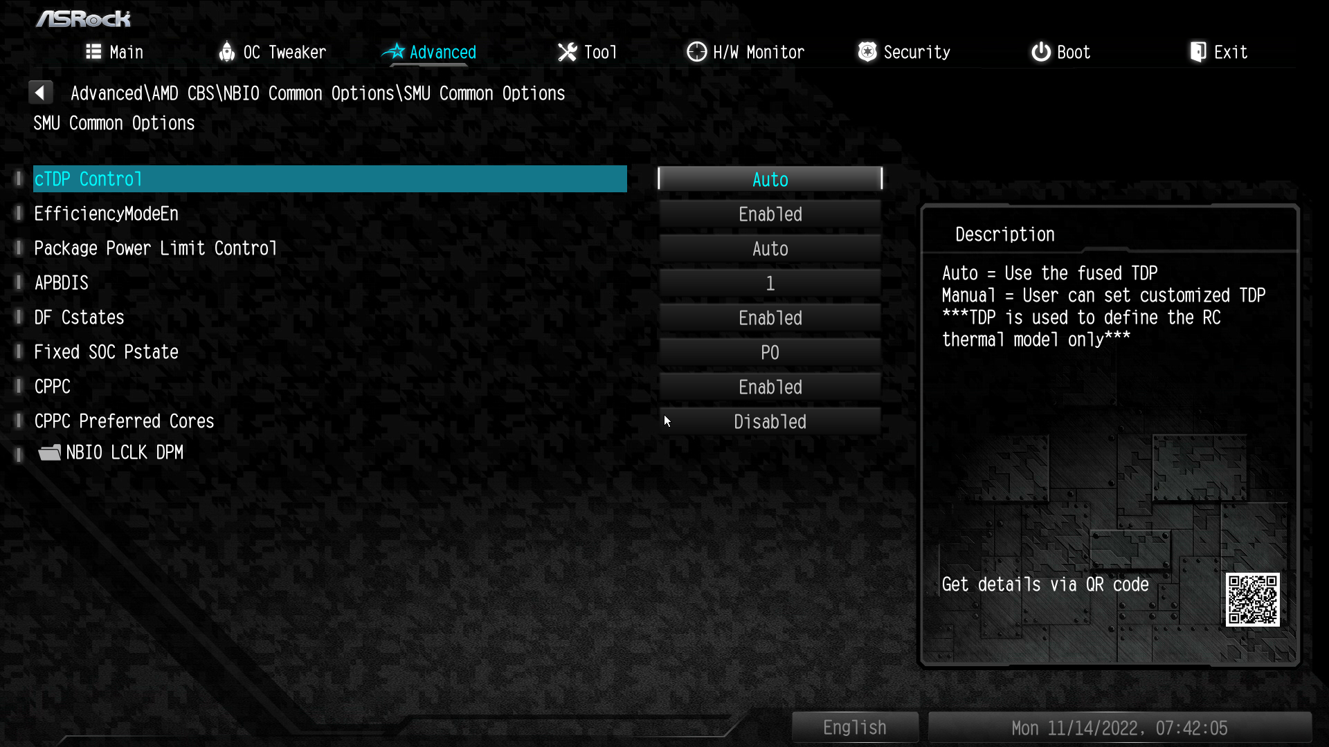

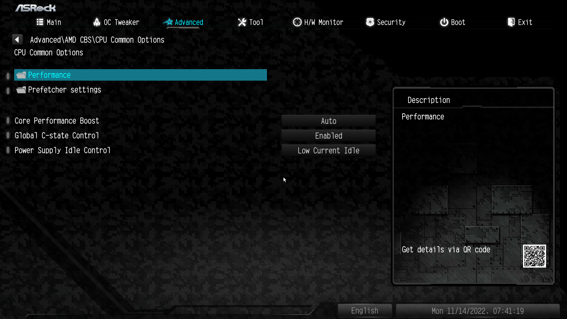

So habe ich es bei mir laufen. Aus dem Thread für die Energiesparplan. Funktioniert super mit dem Plan von sz_v4.
Hab noch ein screenshot hinzugefügt.
