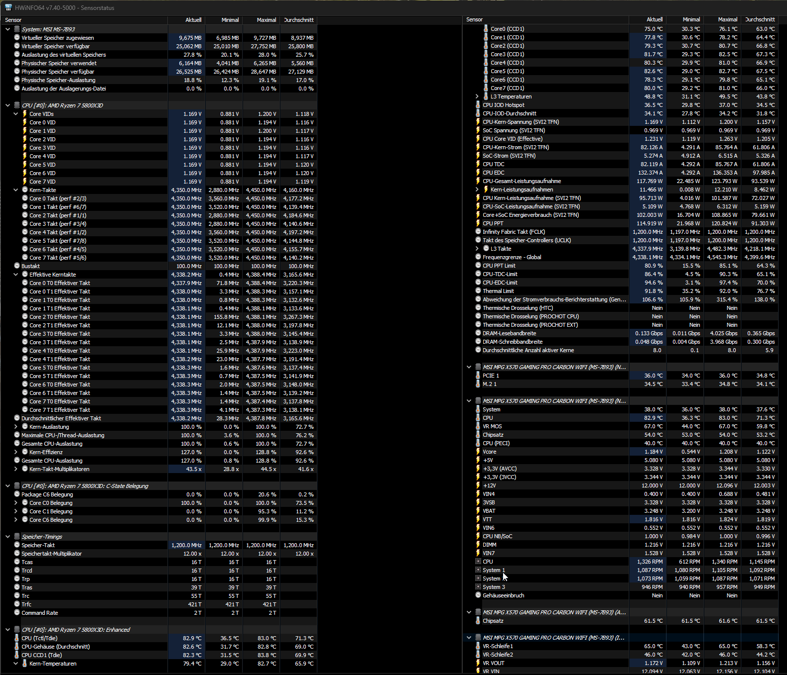

Gerade mal bios defaults geladen und alles so gelassen, um nochmal PBO und KS zu vergleichen.
Da besteht zwischen KS3 und all core -30 fast kein Unterschied. Sollte also vom Bios her passen.
Anschließend mal mit KS3 und LLC 8 probiert.
Gibt sich ebenfalls fast nichts, was mich dann doch verwundert.
Paar MHz mehr und Temperaturunterschied ist quasi Messtoleranz.
Lüfter bei Bios defaults auf jeden Fall zu laut
KS3:
KS3 + LLC 8:

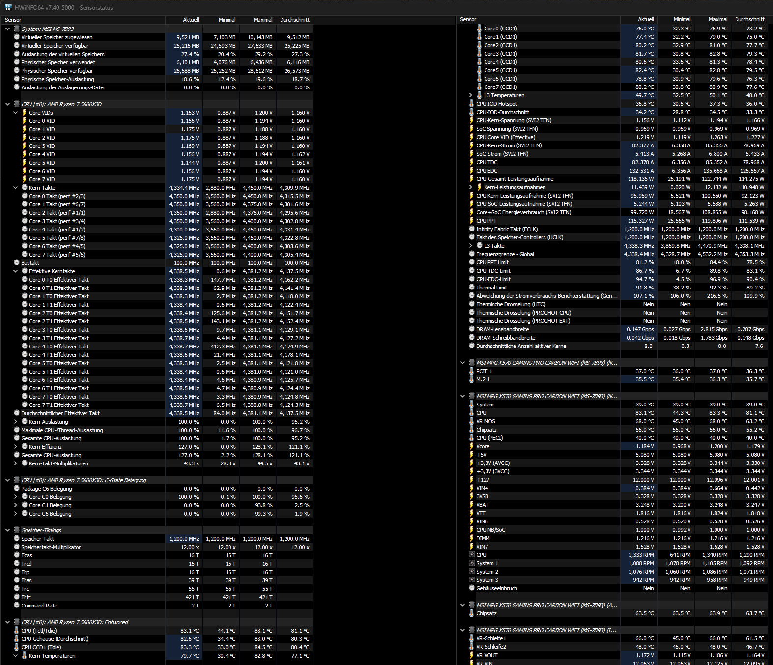

Punktemäßig komme ich mit angepasster Lüfterkurve (angenehm leise) KS3 + LCC8 jetzt am Ende auf 14700 bei 85°C. Sprich 2K mehr als bei default Orkanlautstärke.
Habe aber nochmal defaults geladen und nur LLC8. Dann anschließend mit PBO Tuner auf -30.
Temperaturen sind identisch zu KS3+LLC8, aber sowohl Spannungen als auch der Takt sind nicht mehr so gleichmäßig.
PBO -30 + LCC8:
Bin noch auf dem 1.2.0.7 Bios.
PBO -30 + LCC8:

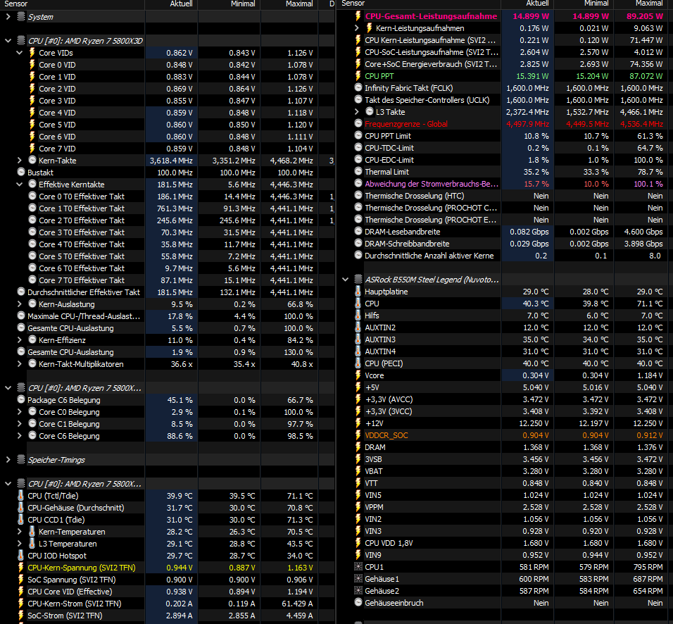

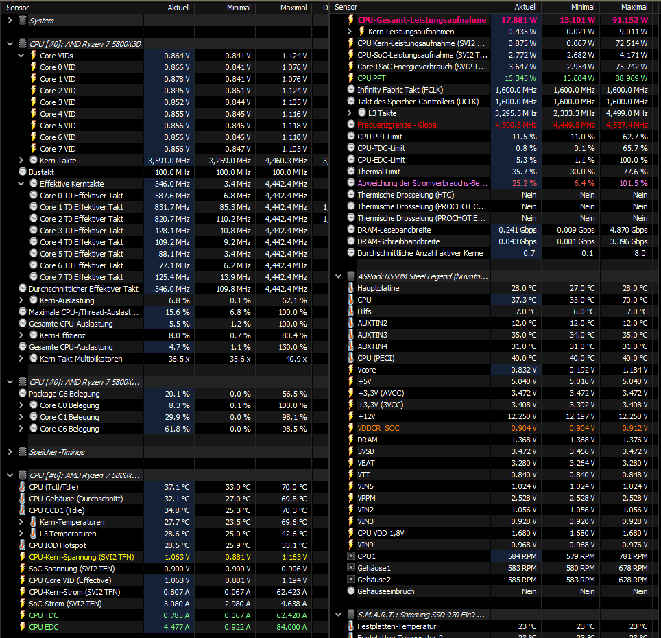

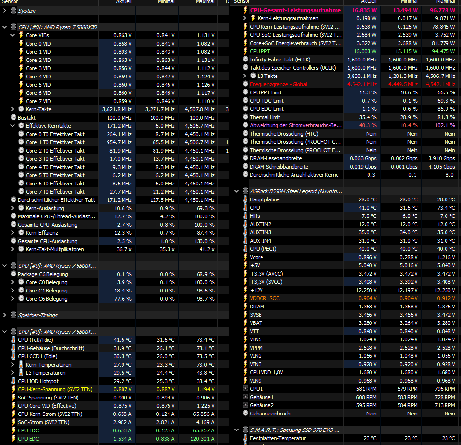

@basti2910 das ist mit -30? Bei mir kommen diese Spannungen (CB23) bei -30 all cores raus:
EDC ist im Bios auf 82A.

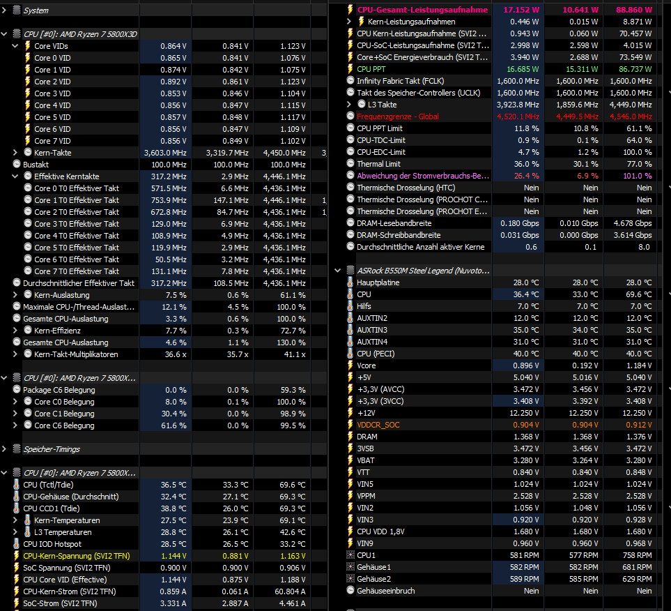

Nochmal mit EDC auf 140A und -30:

@Creekground
Korrekt. PBO tuner alle cores auf -30 und LCC auf 8.
Rest im Bios default.
Ich habe keine Ahnung, warum er nicht weiter runtergeht.

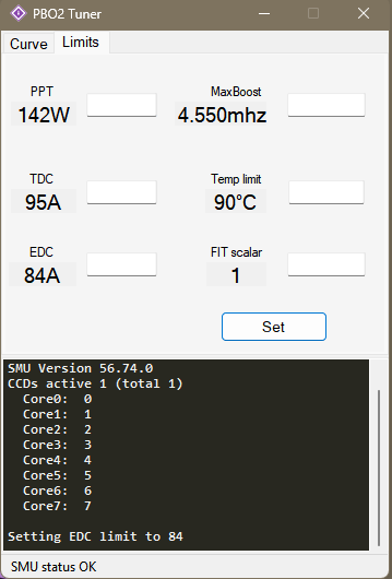

@basti2910 was kommt bei dir raus wenn du die EDC auf z.B. 84 stellst? Die anderen beiden Werte bei 142/140 belässt.

@Adonay EDC auf 82A hatte mal jemand gepostet. Müsste ich suchen wer es war. Ich habe bei mir mal 84A eingestellt. Dann ist der effektive Takt bei ca. 4450MHZ in CB23.
Mann kommt quasi auf 15k Punkte bei niedrigeren TDC/PPT/EDC. Ob das Nachteile hat glaube ich nicht.
Schau dir mal in HWInfo die PPT/TDC/EDC Werte an. Vergleich mal mit Stock PPT/EDC/TDC.

@Adonay ja war etwas weniger Takt Vergleiche mal die 84A Werte mit @basti2910.
- Juni 2007
- 108
@Creekground
Mit zusätzlich EDC 84A sinkt die Temperatur um 3K auf 82°C, allerdings habe ich dann nur noch knapp 14300 Punkte im CB23.
