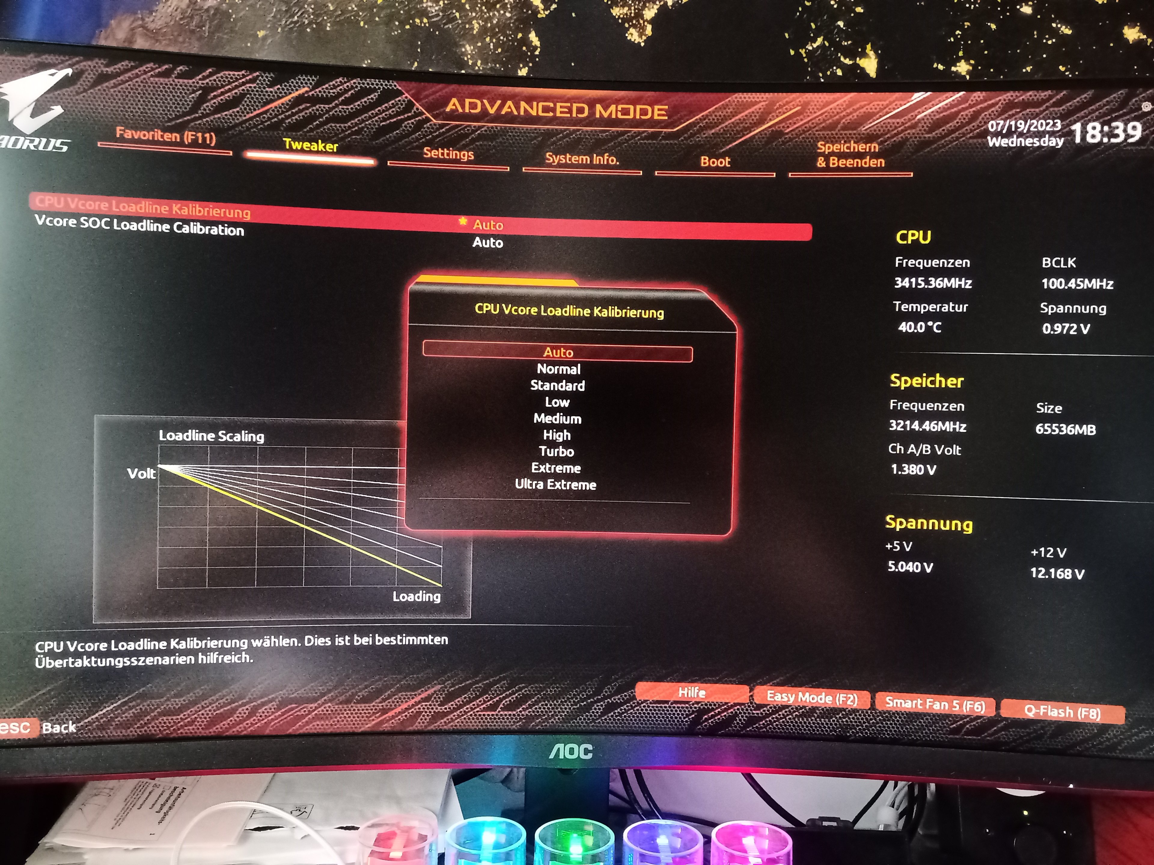

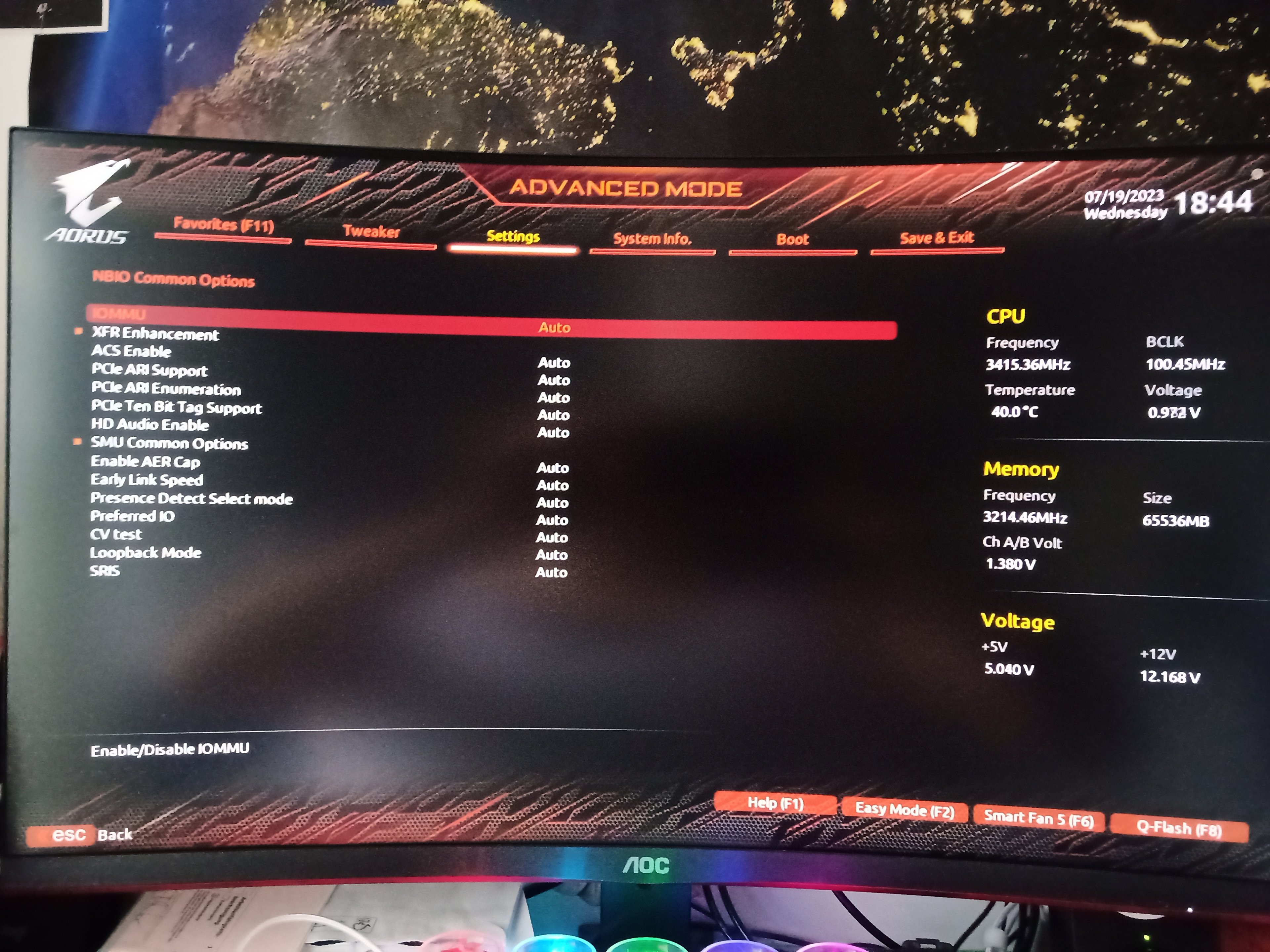

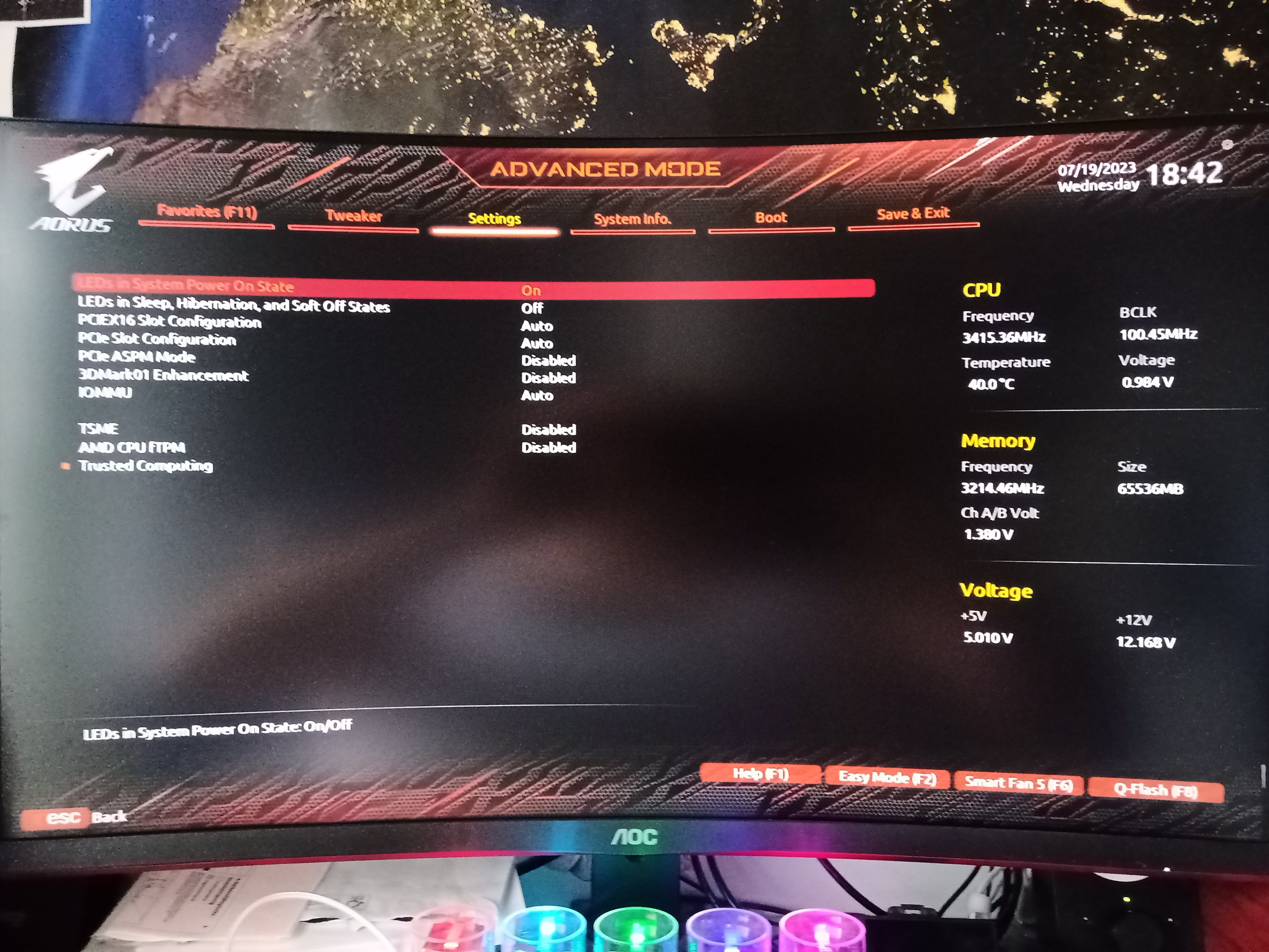

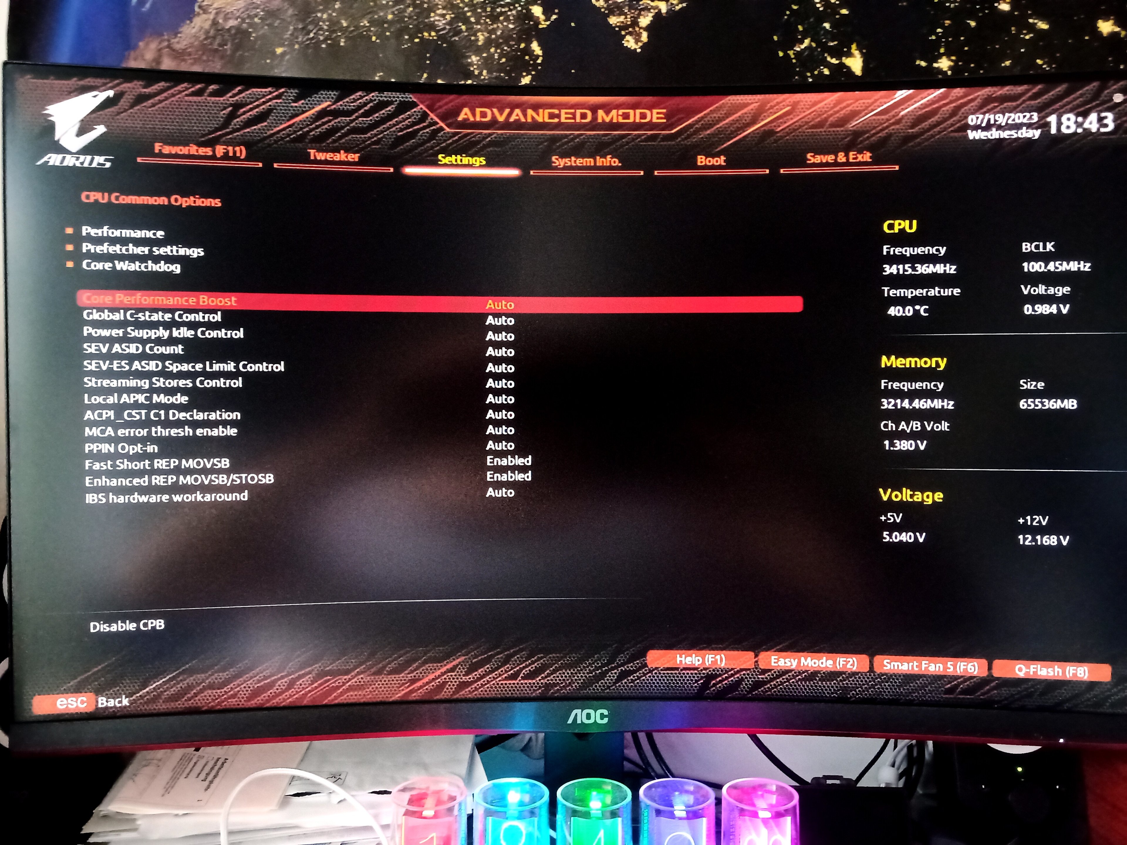

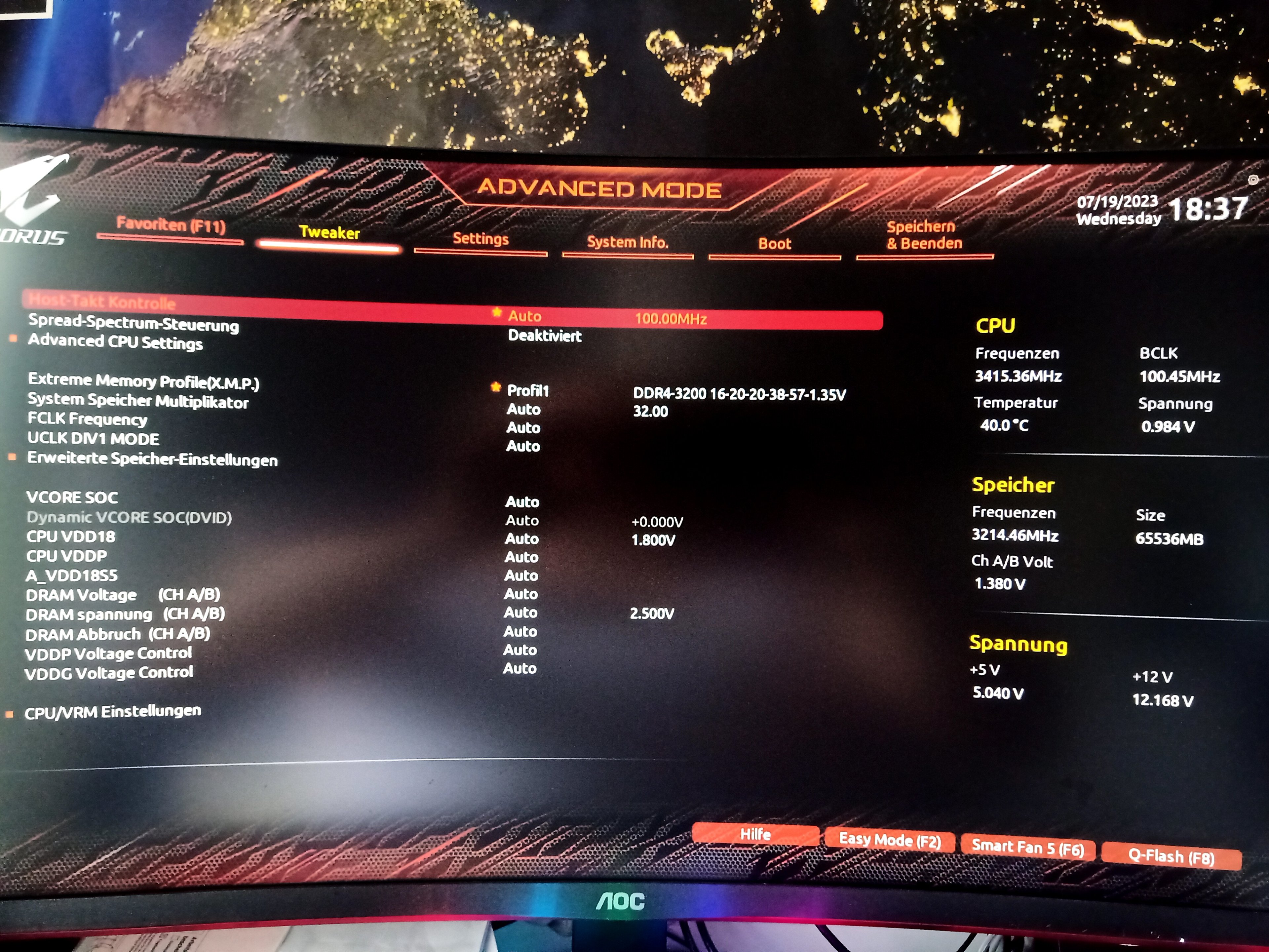

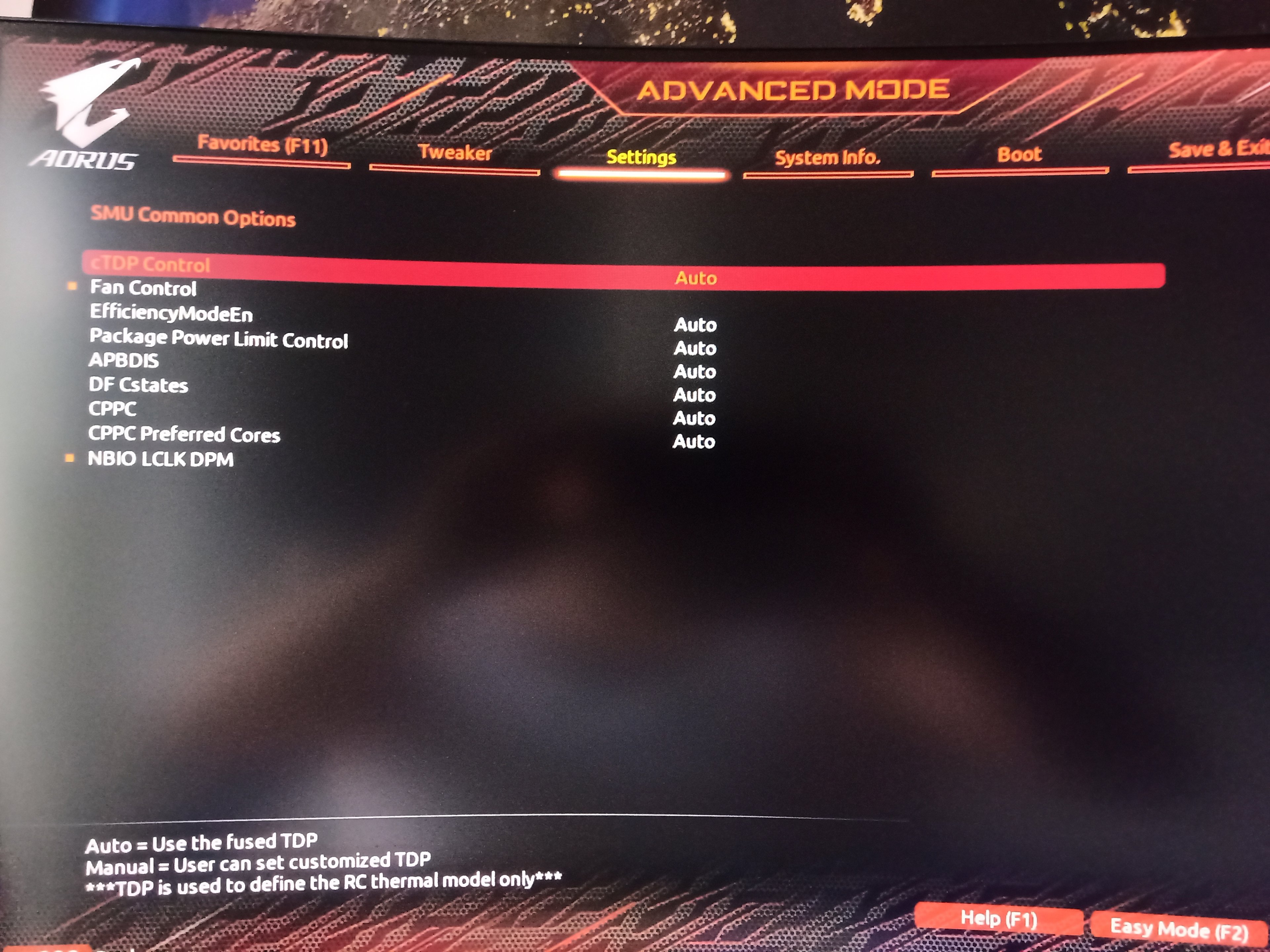

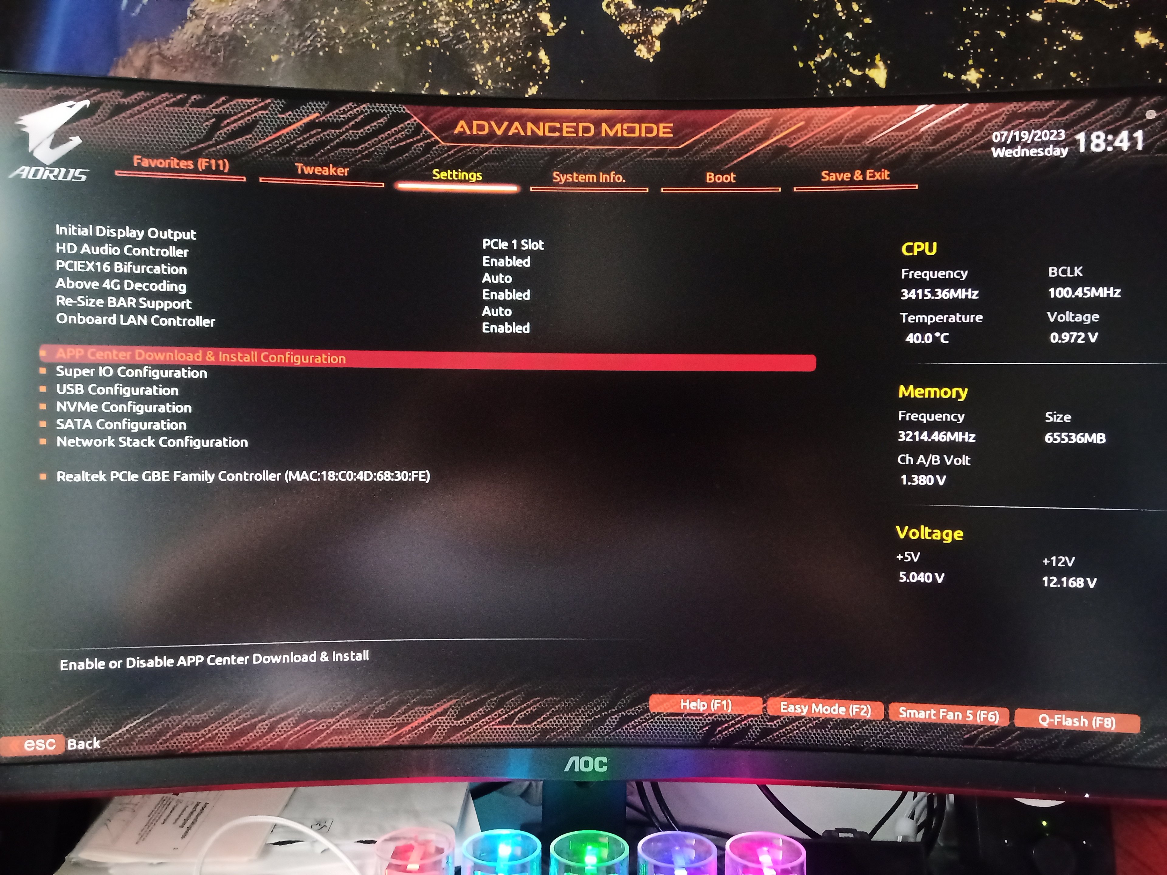

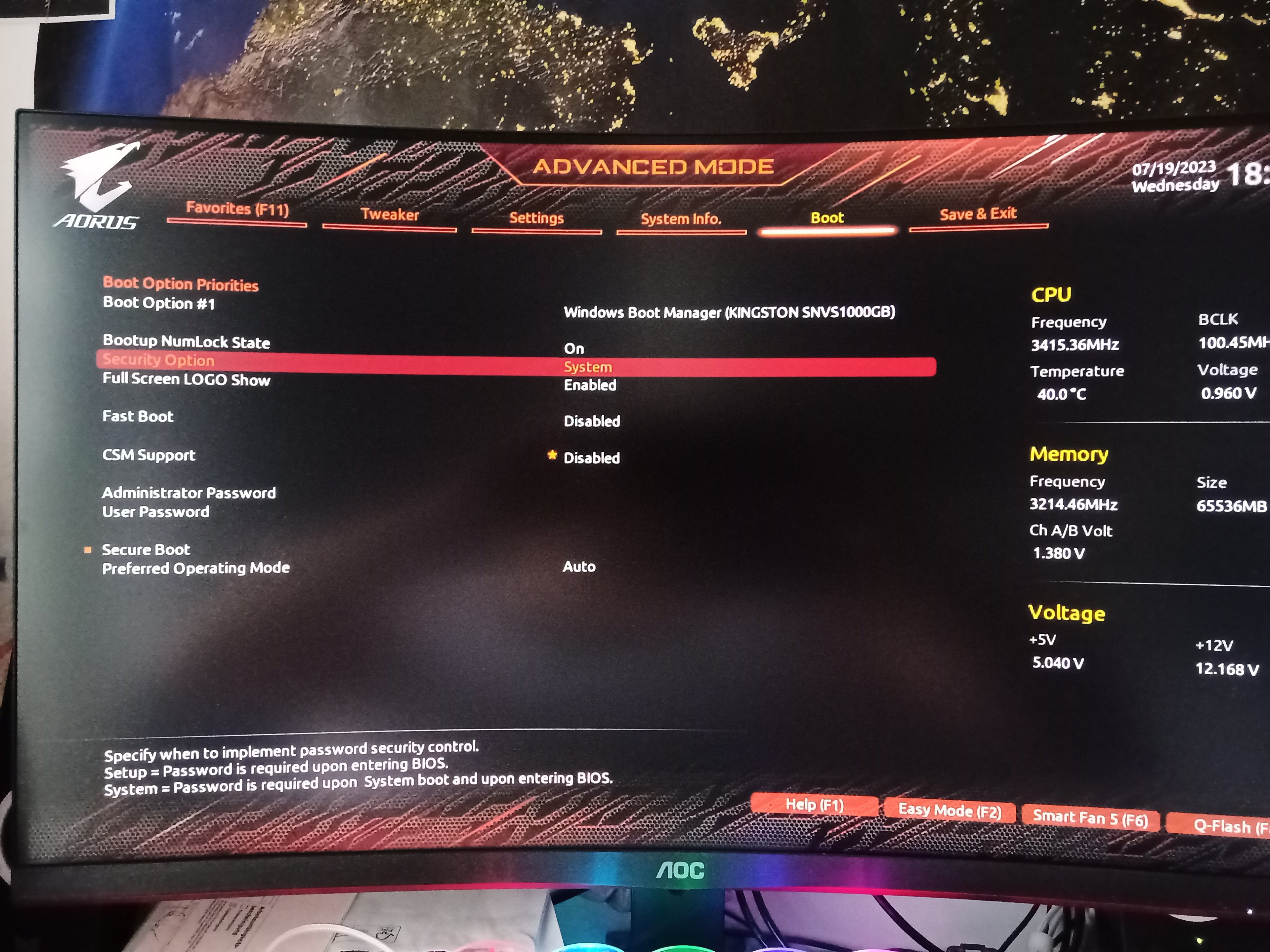

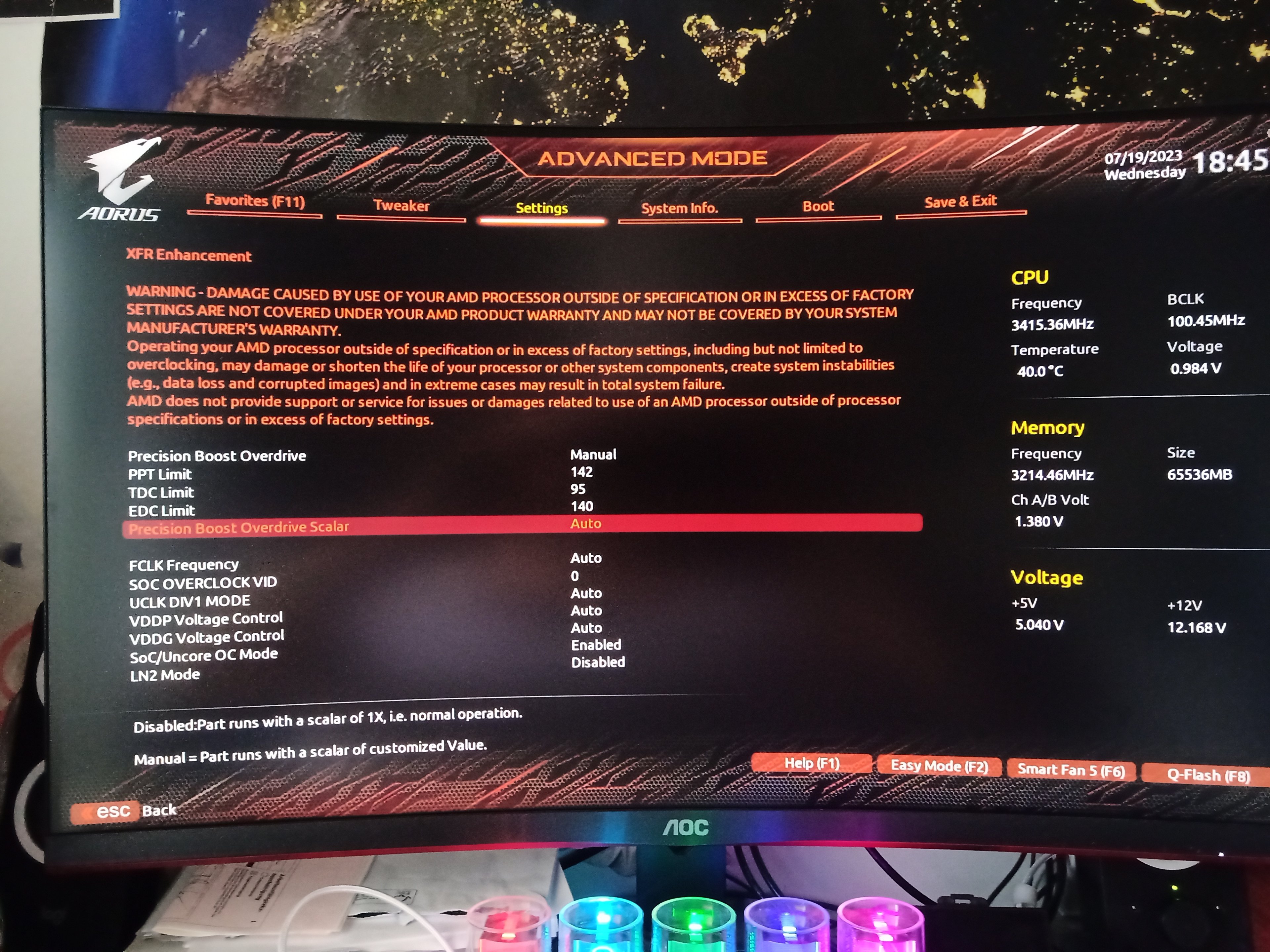

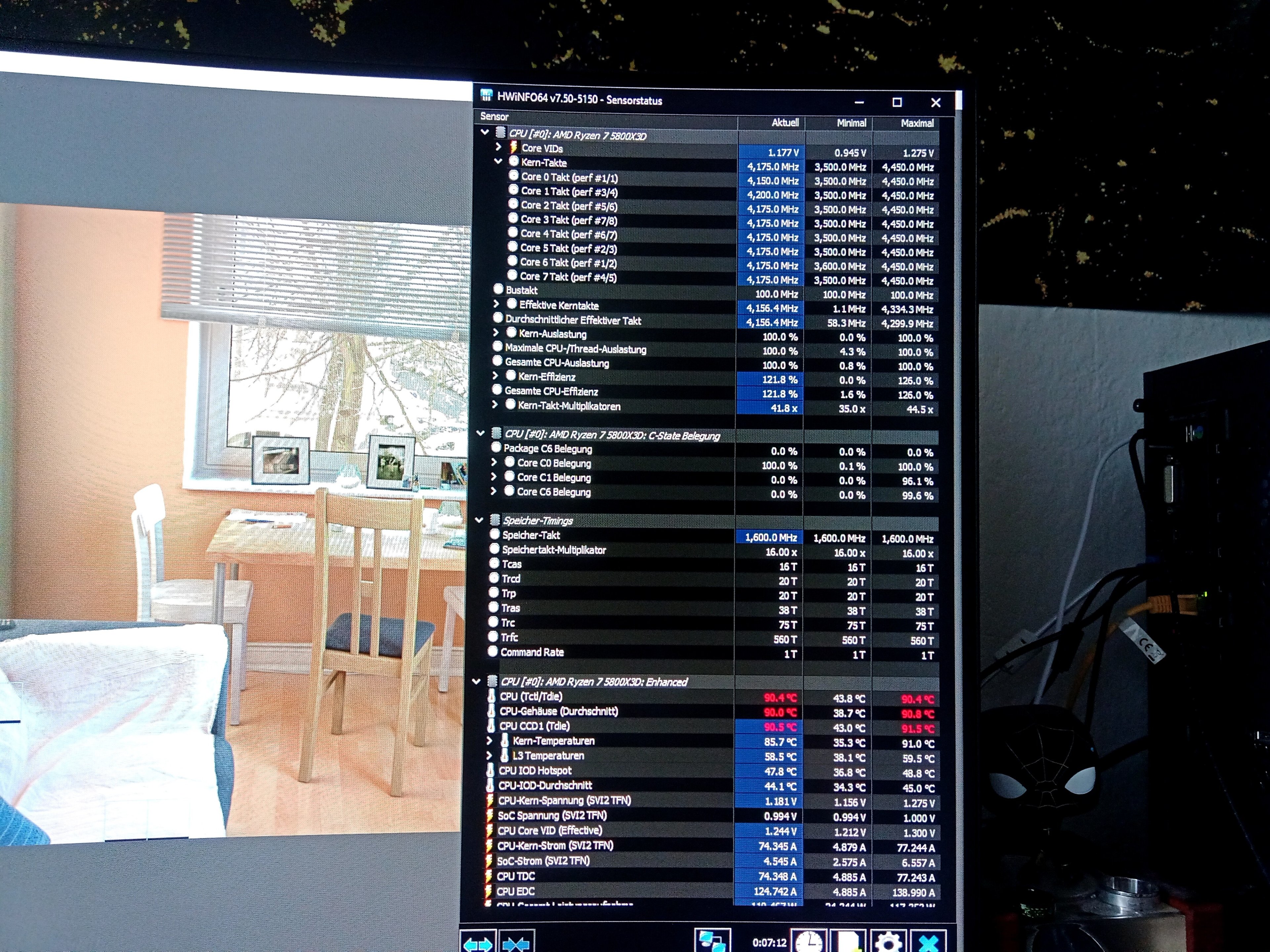

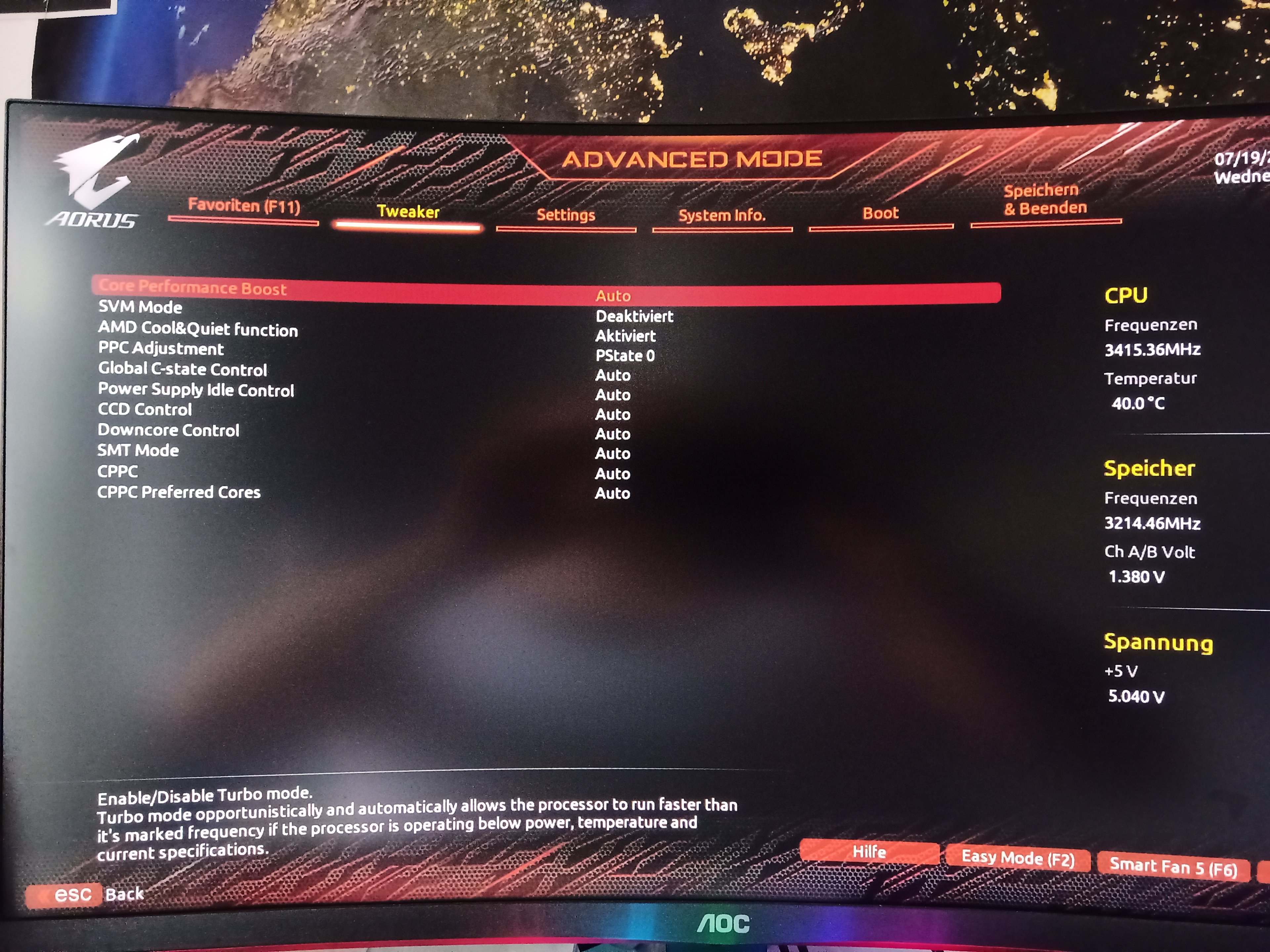

Ich habe eine Bitte an euch, darf ich nacher Bilder von den BIOS Einstellungen hier rein Posten, damit ihr mal drüber schaut ob ich da evtl was vergessen habe zu aktivieren oder zu deaktivieren oder zu optimieren? Ich bekomme keine kühleren Temperaturen hin wenn ich im PBO iwas einstelle, es greift einfach nicht bei mir, außer ist schraube die PPT runter, nur dann habe ich etwas bessere Temps, das kann doch nicht sein oder? Das wurmt mich und ich weiss nicht wieso das so ist 😞
Oder kann ich das jemandem direkt schicken der sich das mal kurz anschaut?

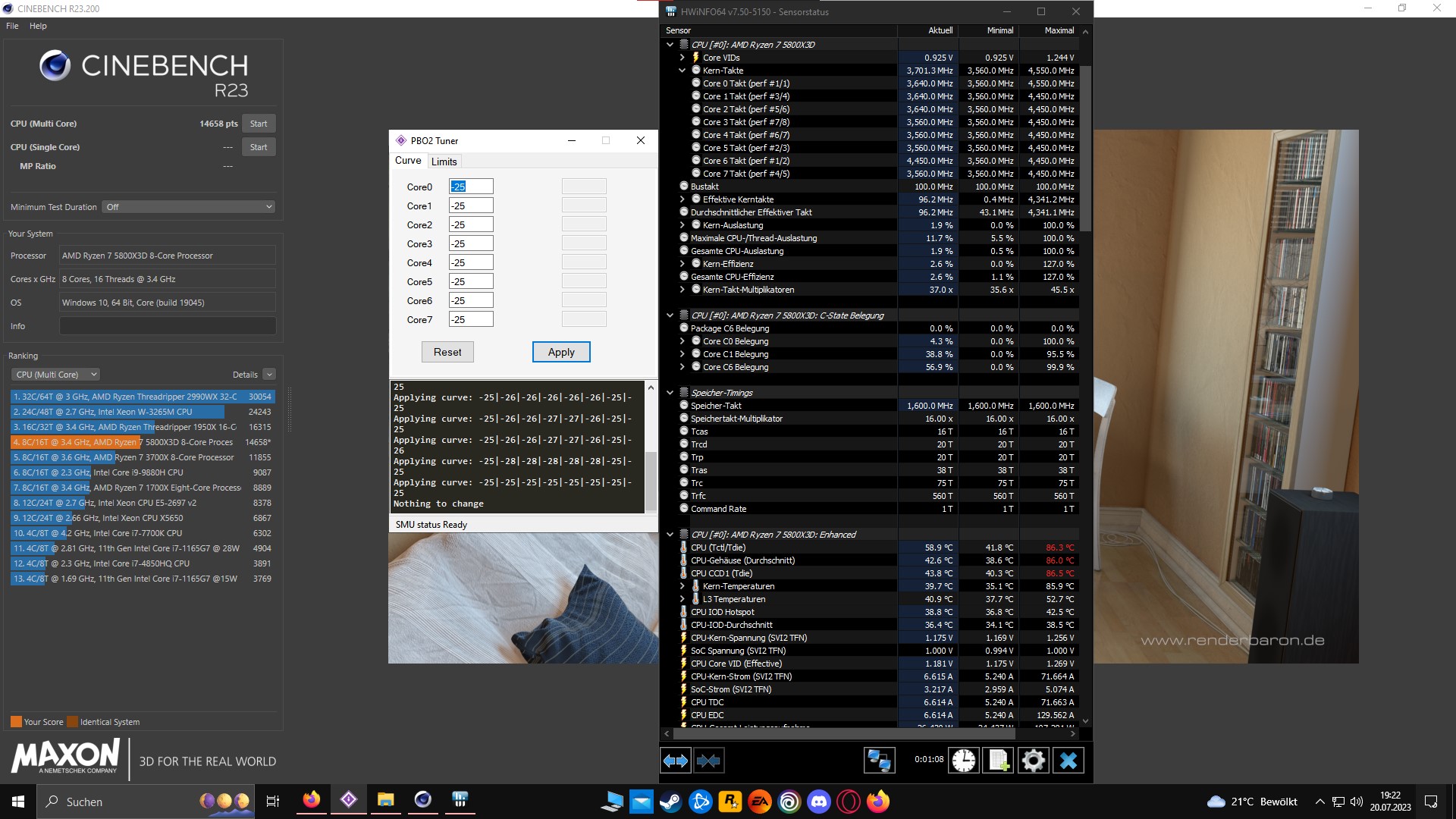

Ich würde -25 bevorzugen.sunch schrieb:mit PBO Offset von -10

Ja ne das war nur n Test, aber siehst du da was auffälliges ?

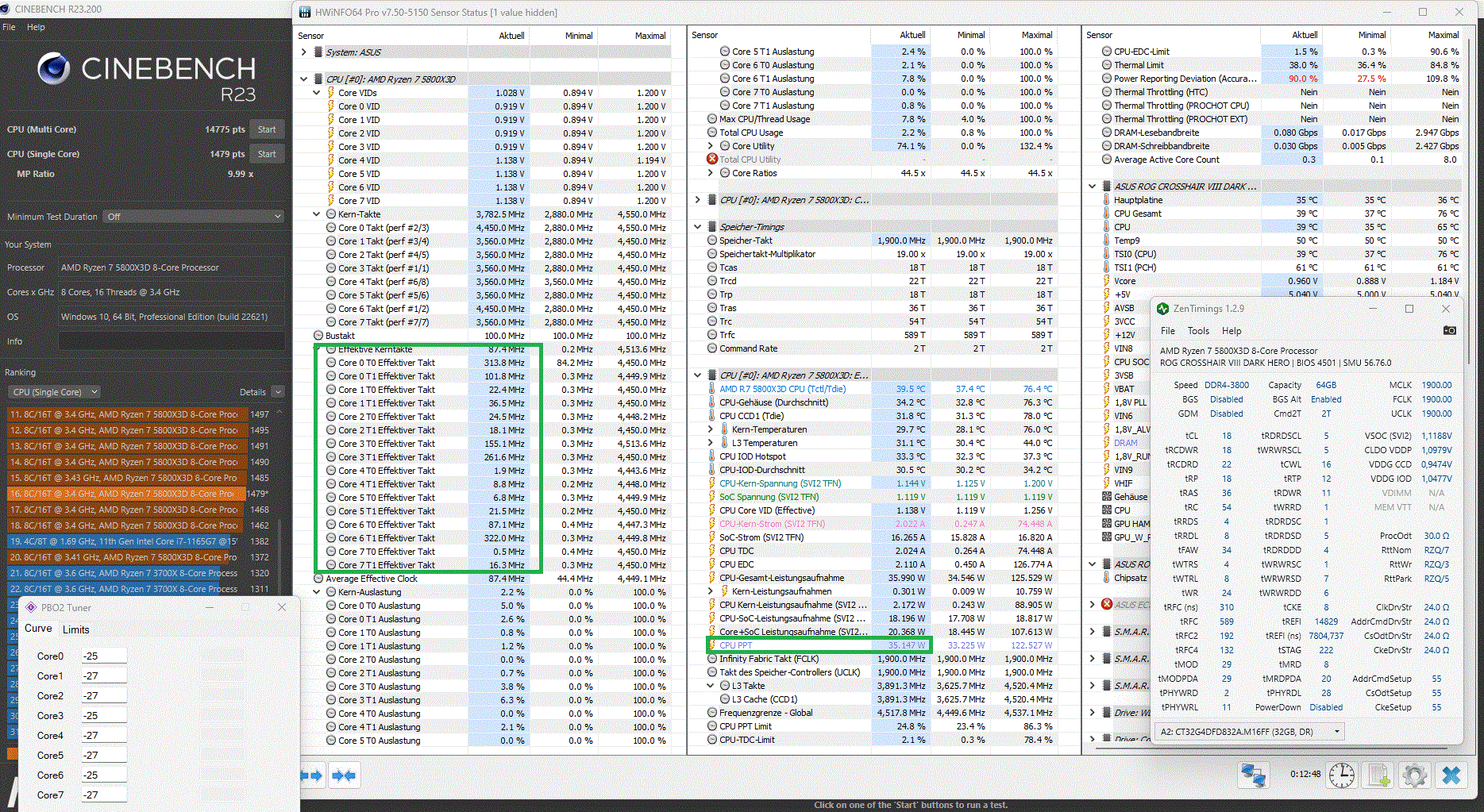

@Guphoff kann ich dir meine BIOS Einstellungen schicken und du checkst das mal durch bitte? Evtl übersehe ich was, weil wie beschrieben ändert sich nix an den Temperaturen, wenn ich im PBO einen Offset setze, iwas blockiert doch den Prozess, andere berichten doch das sie die und die Temperaturen haben, wenn sie im PBO dies und das einstellen, bei mir aber nicht. Nur wenn ich die PPT senke sehe ich Erfolge, z.b. PPT 99W dann habe ich im CB max 85° bei Volllast

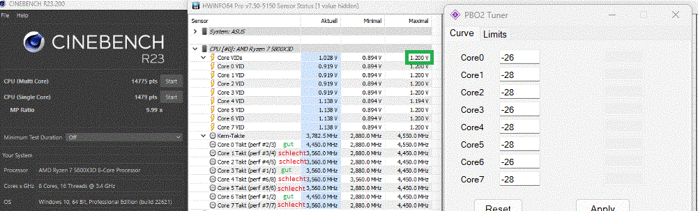

Meiner Meinung nach finde ich die "Core VIDs" unnötig hoch. Ich würde versuchen einen Wert von etwa 1,2V (nach einem Cinebench) anzustreben, indem man Im Curve Optimizer den guten Kernen -25 oder -26 gibt und den schlechten Kernen -27 oder -28 gibt. Das sollte die Temperatur im Idle und bei Vollgas verbessern.sunch schrieb:Ja ne das war nur n Test, aber siehst du da was auffälliges ?
Das kann man ja auch unter Windows mit dem PBO2 Tuner erledigen.sunch schrieb:Hab halt keinen CO im BIOS
Welches Bios wird verwendet? (bei einigen Mainboards wurde der Curve Optimizer nachgereicht)

ich mach mal einen Test mit -25 im CBGuphoff schrieb:Meiner Meinung nach finde ich die "Core VIDs" unnötig hoch. Ich würde versuchen einen Wert von etwa 1,2V (nach einem Cinebench) anzustreben, indem man Im Curve Optimizer den guten Kernen -25 oder -26 gibt und den schlechten Kernen -27 oder -28 gibt. Das sollte die Temperatur im Idle und bei Vollgas verbessern.
und wie kann icch die Core Vids senken?
Stelle ich das hier iwo ein im BIOS?
Creekground
- Feb. 2019
- 1.901
Probiere mal ob du den Sleep Bug hast. Setze deinen PC in den Energiesparmodus. Dann wieder aufwecken und mit -25CO einen CB23 Test machen. Die Spannungen dann mal in HWInfo mit denn alten Tests vergleichen.
