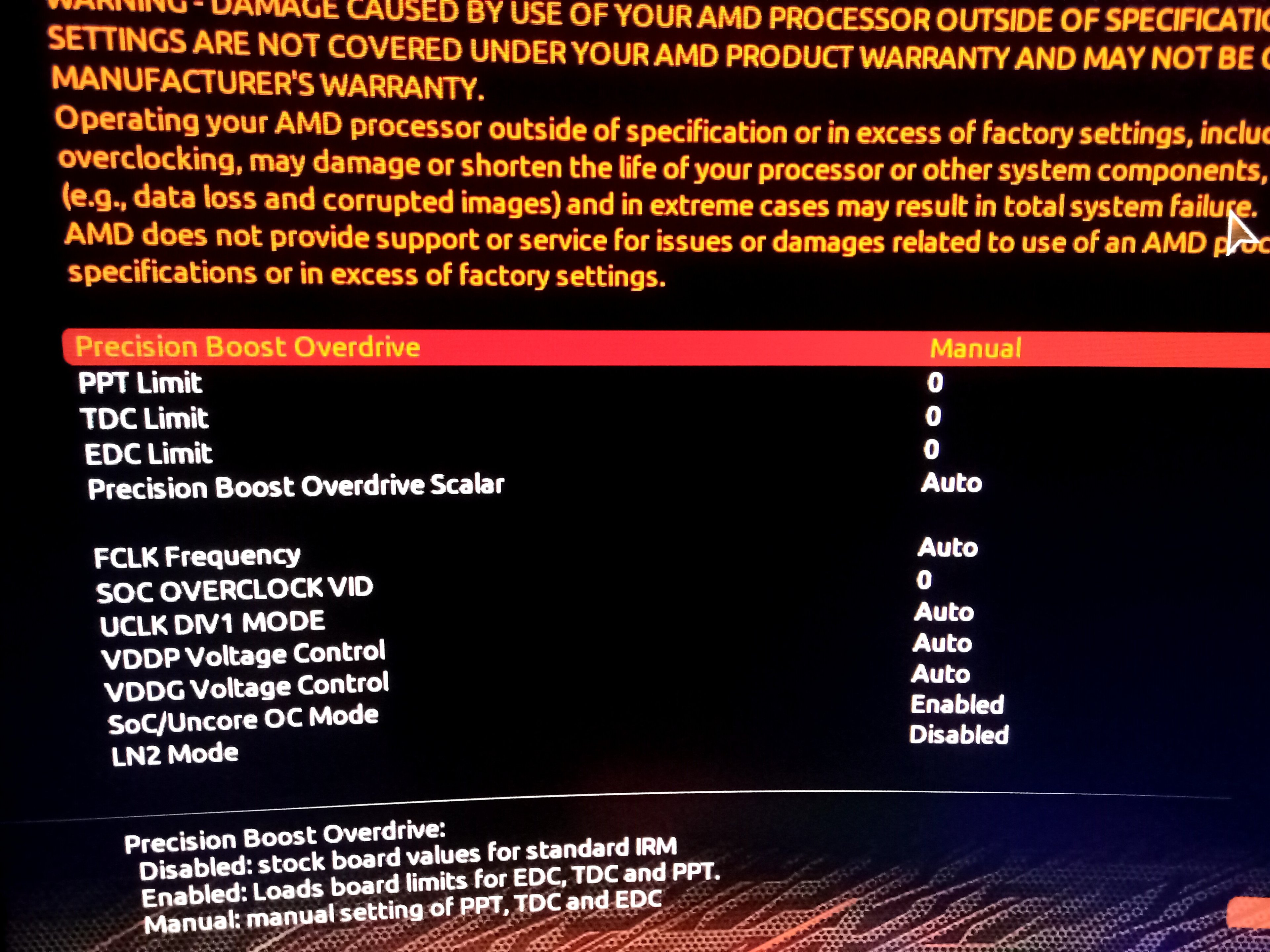

Im BIOS hier kann ich diese Limits eintragen, weiss aber nicht welche.
Guten Morgen,
das sind die selben Werte die im PBO Tuner unter Limits stehen, die übernimmt man so 1:1 ja?

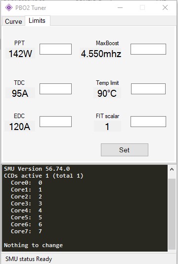

Bei mir zeigt PBO Tuner bei EDC 120A. Keine Ahnung ob es vom Board abhängt. Zumindest läuft alles wie Butter und superkühl.
Wie bereits erwähnt wurde, weniger CB spielen. Wenn es da mit den Temperaturen passt, dann wirst du in Spielen überhaupt keine Probleme haben.

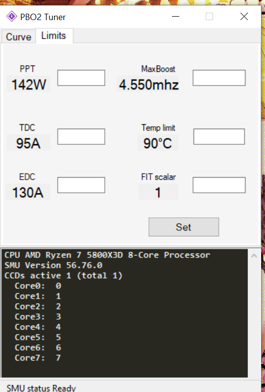

Bei mir sind es 130A u. ja das ist vom Mainboard abhängig.
120A hab ich allerdings noch nicht gesehen ich halte das auch für zu knapp bemessen schau mal auf das Zweite Bild in dem Beitrag den ich verlinkt hab. Da erreicht meine CPU im CB23 z.B. schon 119A Der Nidrige EDC Wert wird deine CPU vermutlich das ein oder andere mal ausbremsen fürchte ich.
Ich würde dir Empfehlen den EDC Wert auf 130A anzuheben um sicher zu sein das er zu keinem Limitierenden Faktor wird.

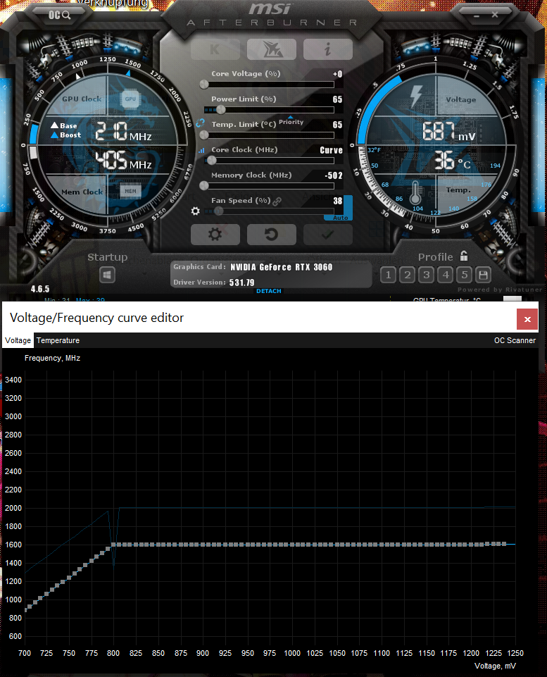

hab jetzt auch meine 3060 etwas undervoltet
Hab ich auch machen müssen da meine GPU Temp im Vergleich zum Hottspot mitlerweile 17°C beträgt.
Der war dann immer recht schnell auf 80°C u. meine GPU Lüfter auf 3000U/min.
Hab den Chip jetzt auf 800 mvolt fest getackert u. erreiche damit noch 1600MHz bei moderaten Temps.
Jetzt zieht sie noch so um die 110 Watt u. ist schön leise. ich müsste sie mal zerlegen u. die Paste erneuern dann könnte man sie auch wieder voll offen betreiben.

Ich habe absolut nichts gemacht, außer PBO -30. Das System läuft aber super und ich habe auch nicht das Gefühl, dass irgendetwas gebremst wird.
BTW: Wenn ich auf 130 im PBO einstelle, dann bleibt es bei 120. Muss es wahrscheinlich irgendwo im BIOS machen. Allerdings finde ich den Punkt in meinem nicht. Finde das Bios von Gigabyte sowieso echt scheiße.
