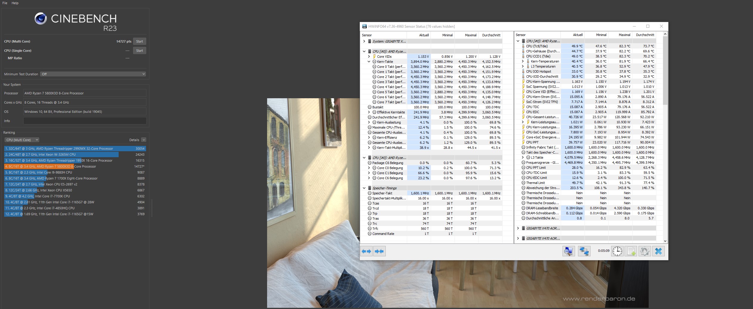

Hier mal mit HWiNFO. Vllt kann ja jemand was damit anfangen. 4 Durchläufe am Stück. Dies ist das 4te Ergebnis.
Bestes Ergebnis sind bei mir 151XX gewesen (in der Vergangenheit) Allerdings habe ich zig. Programme im Hintergrund laufen und deswegen erreiche ich diesen Wert wahrscheinlich nicht mehr. Wie gesagt, sonst bin ich bei 14800 in der Richtung. Reicht aber wohl.

Schau mal auf deinem Bild das du verlinkt hast
Der Effektive Takt deiner CPU Liegt nur bei knapp 4.4 GHz sie wird also leicht zurück gehalten.
Wenn du dann beim CPU EDC Wert rechts daneben schaust findest du auch den Schuldigen 119.999A.
Weiter unten bei CPU-EDC-Limit 100%.
Wenn du EDC erhöhen könntest würdest du auch wieder auf 15000 CB23 Punkte kommen.
Hast du denn schon das Neuste Bios für dein Board drauf.
Wenn du mal vergleichst Du verbrauchst 23 Watt mehr als ich der EDC Wert bei uns ist aber der Selbe ca.120 Watt. Dein TDC Wert liegt auch 12 Watt höher als meiner.
Da scheint was bei der Telemetrie nicht zu stimmen bei deinem Board denn Trotz mehr verbrauch erreichst du ja weniger Leistung.
Deine Temps sind gut dafür das du so viel mehr Saft durch deine CPU jagst hast sicher eine AIO drauf gedübelt oder?

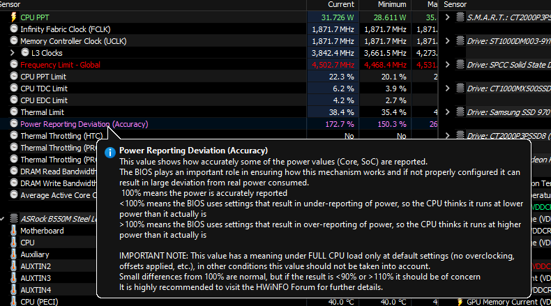

Blöde Frage. Wärmeleitpaste ist ok? Alle Lüfter drehen in die richtige Richtung? Was sagt die MaxPowerdeviation im Schnitt bei einem CB23 Durchgang? Sollte so bei 95 - 105 % liegen.
WLP hab ich erst neu gewechselt. Lüfterausrichtung passt so wie es soll. Wo lese ich das ab bitte?
Im Bios alles auf Default setzen. Dann während CB23 läuft in HWInfo64 ablesen
Reaktionen: 4BitDitherBayer
Ahh habe ich gefunden bei HWInfo, soll ich die Bios Einstellungen wie im Work-Log beschrieben wirklich alles zurück setzen? @Creekground
na klar. Speichere dein jetziges Setup im Bios ab. Nach denn Test kannst du sie wieder laden.

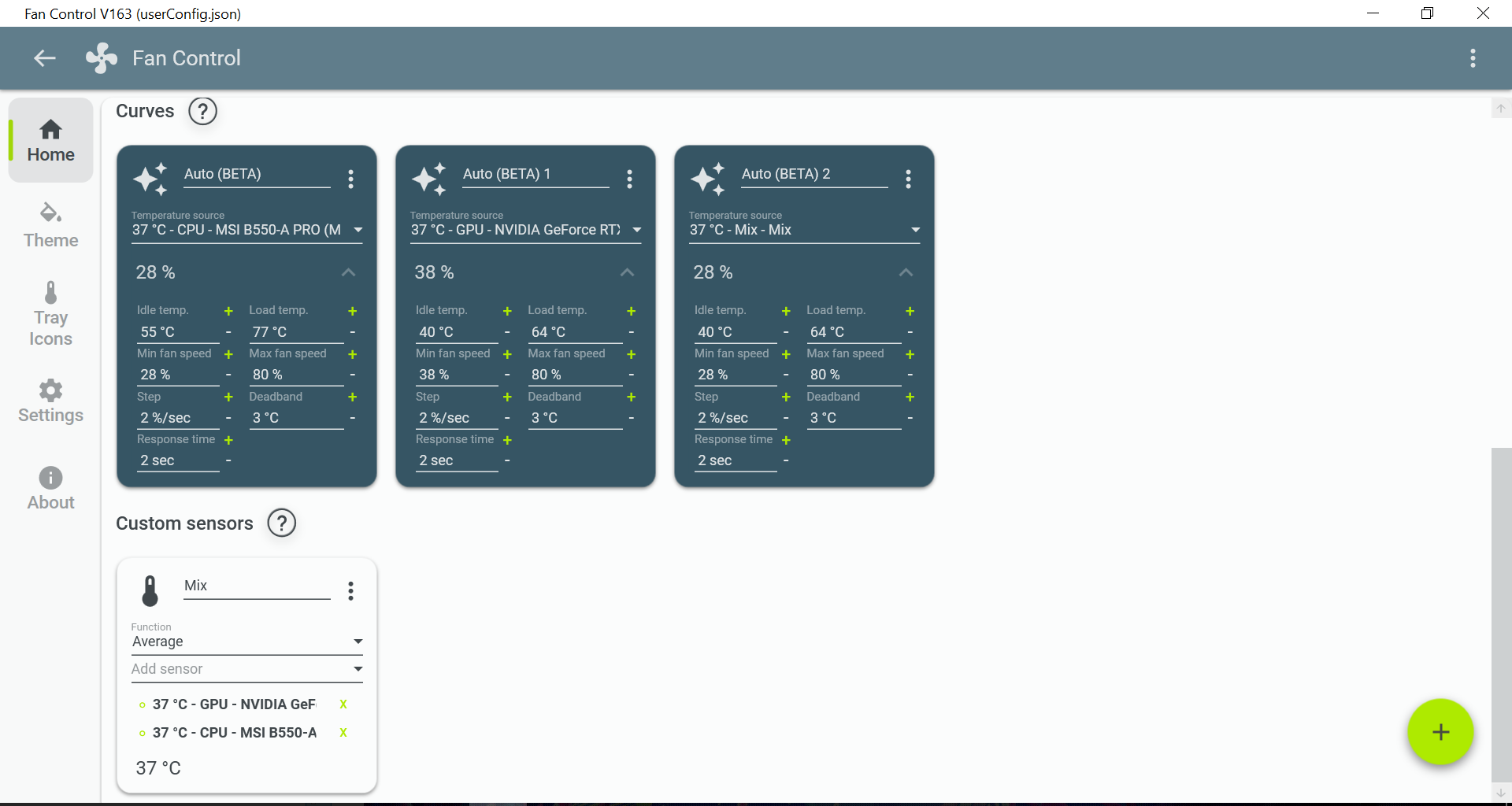

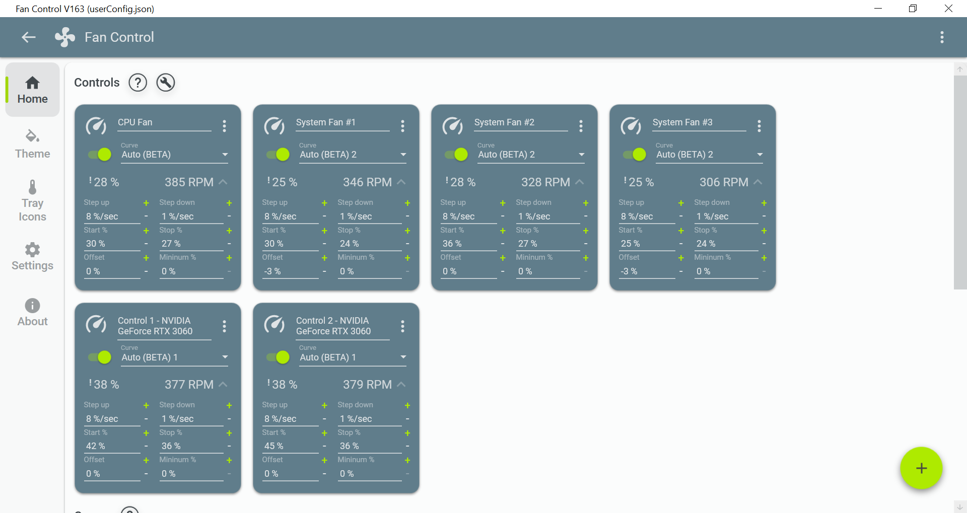

Ach ja und wegen deinen Lüftern schau das du das alles über Fan Control machst damit kannst du deine Gehäuse Lüfter mit deiner CPU u. GPU gleichzeitig verknüpfen. Egal wer von den Beiden warm wird die Gehäuse Lüfter sorgen immer für genügend Luftstrom. Im Idle beim Videos oder Streams schauen wird der PC dadurch unhörbar.
Ich hab das bei mir so realisiert über einen Costom Sensor

Fan Control ist genial zum Lüfter einstellen.:daumen:
Durchschnitt steht 100,9% läuft aber noch der CB ...aktuell bei 102,7%

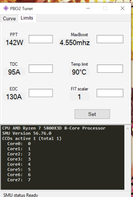

4BitDitherBayer schrieb:
Bei mir sind es 130A u. ja das ist vom Mainboard abhängig.
120A hab ich allerdings noch nicht gesehen ich halte das auch für zu knapp bemessen schau mal auf das Zweite Bild in dem Beitrag den ich verlinkt hab. Da erreicht meine CPU im CB23 z.B. schon 119A Der Nidrige EDC Wert wird deine CPU vermutlich das ein oder andere mal ausbremsen fürchte ich.
Ich würde dir Empfehlen den EDC Wert auf 130A anzuheben um sicher zu sein das er zu keinem Limitierenden Faktor wird.

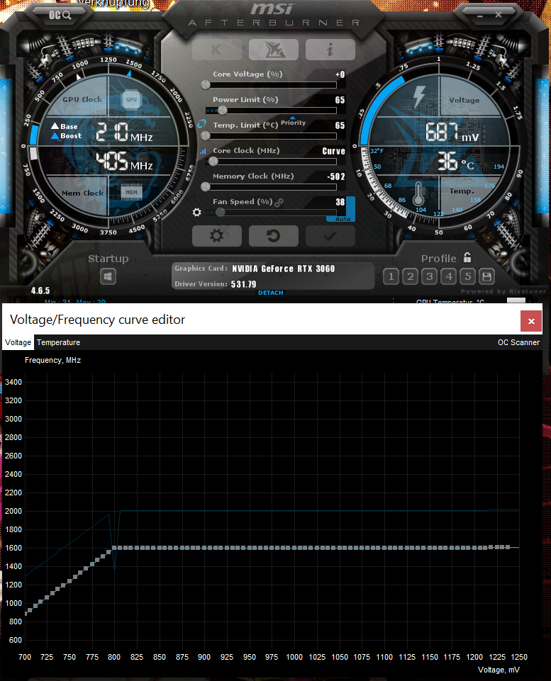

Hab ich auch machen müssen da meine GPU Temp im Vergleich zum Hottspot mitlerweile 17°C beträgt.
Der war dann immer recht schnell auf 80°C u. meine GPU Lüfter auf 3000U/min.
Hab den Chip jetzt auf 800 mvolt fest getackert u. erreiche damit noch 1600MHz bei moderaten Temps.
Jetzt zieht sie noch so um die 110 Watt u. ist schön leise. ich müsste sie mal zerlegen u. die Paste erneuern dann könnte man sie auch wieder voll offen betreiben.
kannst du mir schreiben, welche Einstellungen du genau vorgenommen hast bitte? Dann würde ich die Einstellungen auch mal Testen, hast ja die selbe GraKa wie ich.
w0wka schrieb:
Habe ich ja. Ich durchsuche heute Abend nochmal das Bios.
So, habe es gefunden...kp wie man es so verstecken kann... Hat mein Rechner gekonnt ignoriert. 120A ist max. Er lässt 130 nicht zu. Keine Ahnung.
Ich hab einfach in der Software MSI Afterburner die Spannung meines Graka Chips auf 800 mVolt begrenzt damit er nicht zu Heiß wird u. weniger Strom verbraucht dadurch kann er aber nur noch bis Max 1600 MHz Takten. Wenn man das nicht begrenzt kann sich der Chip bis zu 1225 mVolt genehmigen u. taktet dann aber auch auf knapp 1900MHz wodurch er unfassbar Heiß u. die Graka super Laut wird.
Wie man das genau macht kann man unmöglich hier in einem Text beschreiben. Da man Spannungs Kurven mit der Maus bearbeiten muss u. Rahmen ziehen usw.
Da schaust du dir am Besten ein Video auf YT. an gibt jede Menge dort auch auf deutsch. Es ist viel einfacher zu verstehen wenn man das in nem Video sieht.
Im Bild das ich oben verlinkt hab siehst du ja die Kurve wie sie schräg ansteigt bis zu dem Strich wo 1600 MHz steht. Danach geht sie dann Flach nach weiter.
Kann gut sein das deine Karte mehr oder weniger als die 1600 MHz Schaft mit 800 mVolt. Das musst du dann selbst Testen.
