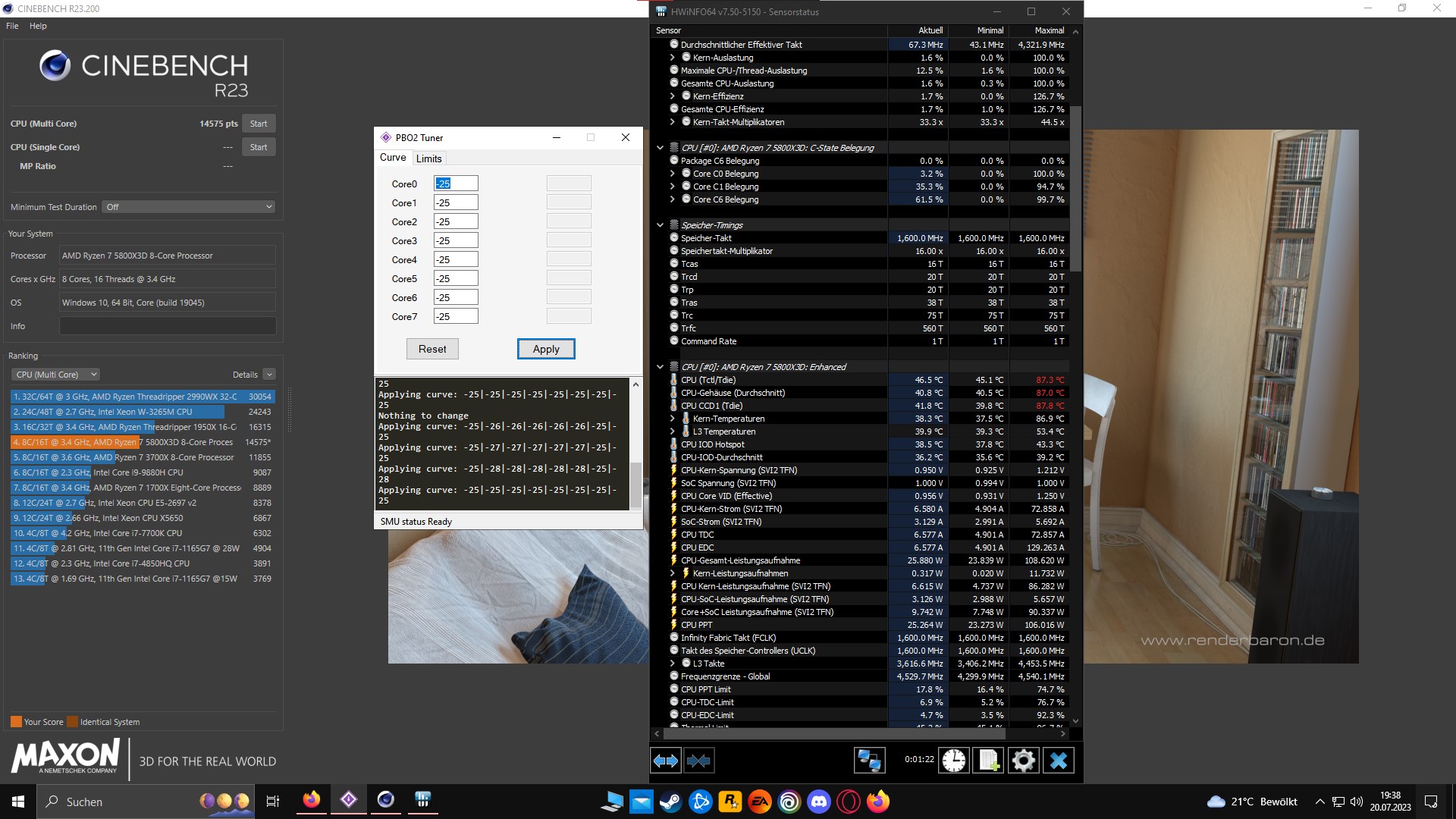

Vergleiche mal die Watt in HWInfo. Ändert sich da was? Hier mal ein Beispiel:
Creekground schrieb:
Stelle deinen Sparplan auf Balanced. High Performance ist nicht nötig.
hab jetzt auf Balanced...jetzt geht die Temperatur nicht sofort auf 90 Grad, hatte eben max 88 Grad.
Reaktionen: 4BitDitherBayer
Beide ca. 108W. Bei CO 0?. Wie sieht es jetzt beim Zocken mit dem Balanced Plan aus? Du hast wahrscheinlich nur eine schlechte Kühlung (Airflow, Lüfterkurve).
Reaktionen: Guphoff
meinst du mit CO 0 beim PBO? nein da hatte ich alle -25. Soll ich nochmal mit 0 Testen?

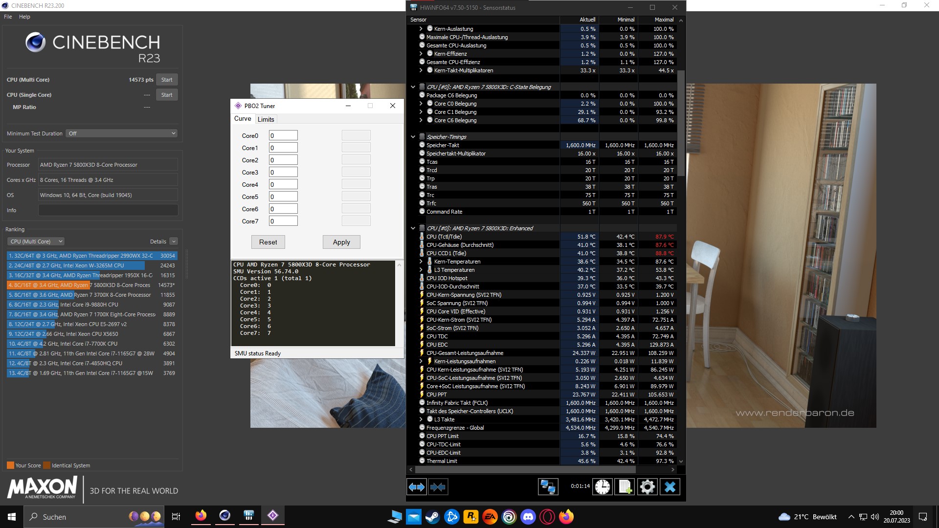

hier einmal alle mit 0 falls du das meintest
Ja. Dann mal die Werte vergleichen.
ja du siehst ja die Werte 108 Watt. Bin gerade verwirrt. Was bedeutet das? Ist das Okay schlecht? kann ich noch was anderes Tun?
Ich glaube nicht das die 108Watt mit CO 0 gemacht sind. 108W ist eher mit CO -25. Teste das nochmal. Du musst die 108W kühlen.
Ich würde dann mal Fan Control installieren und die Lüfter einzeln ansteuern (Drehrichtung prüfen). Dann alle Lüfter manuell auf 100% stellen und mit CO-25 einen CB23 Test machen.
Wenn das nix hilft, dann die PPT auf 100W begrenzen und fertig.

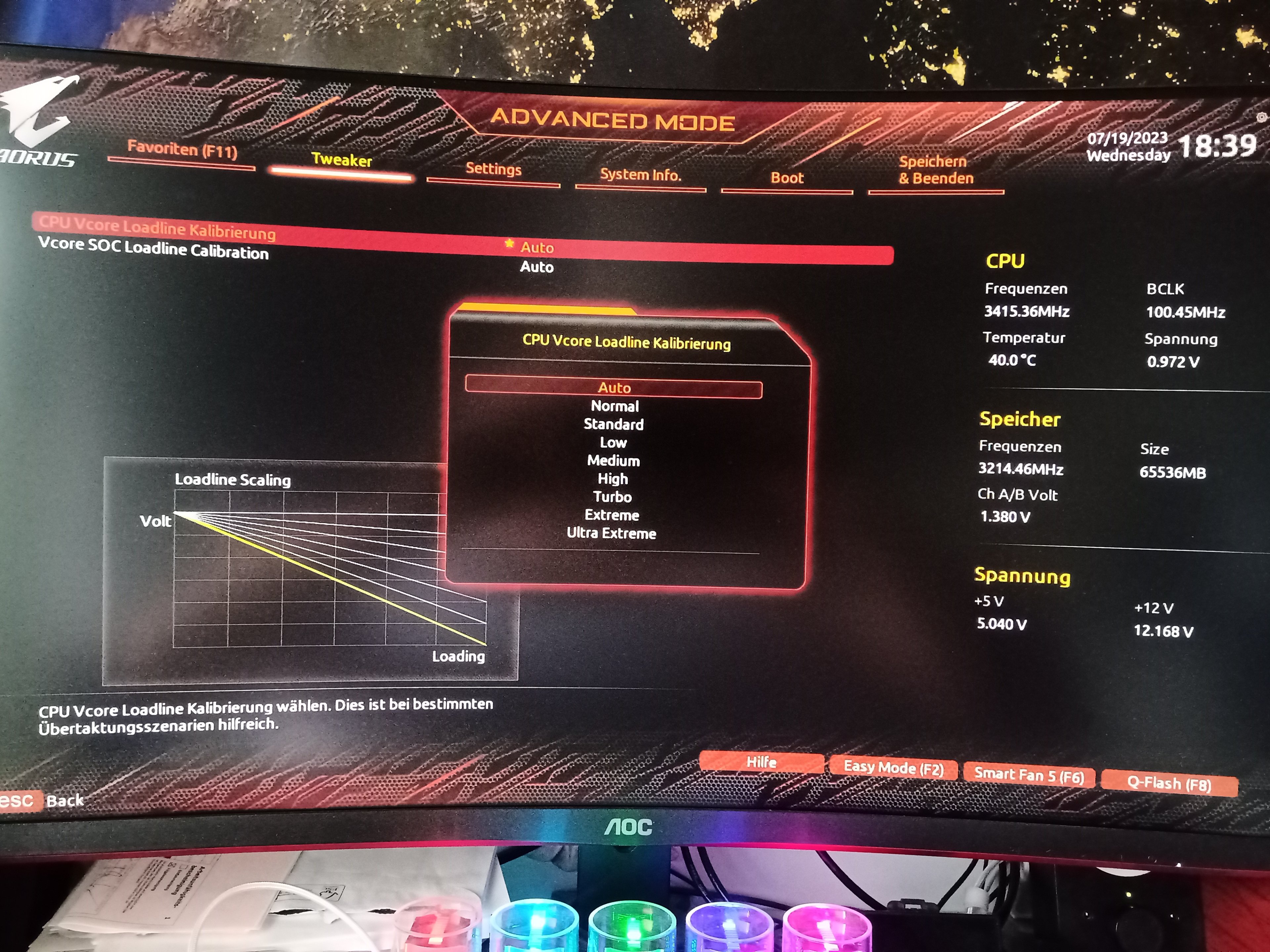

Was istn das hier eigentlich, weiss das einer von euch?
Und @4BitDitherBayer danke für die Info, dann muss ich eben mit Einschränkungen leben, was soll's.
CPU LLC - Das bei GigaByte auf Auto lassen, oder auf Normal stellen, was meist Auto entspricht.
Also auf Auto einstellen, glaub das stand auch auf Auto. Weil einer hier meinte , dass meine core vids zu hoch wären, dachte evtl kann man da was einstellen, das es niedriger ist. Naja OK.
Stelle halt mal auf Normal und prüfe, niedriger geht es dann nicht.
OK gut, Versuch ich dann morgen mal.
Soll ich das dann mit oder ohne PBO Einstellungen testen?
