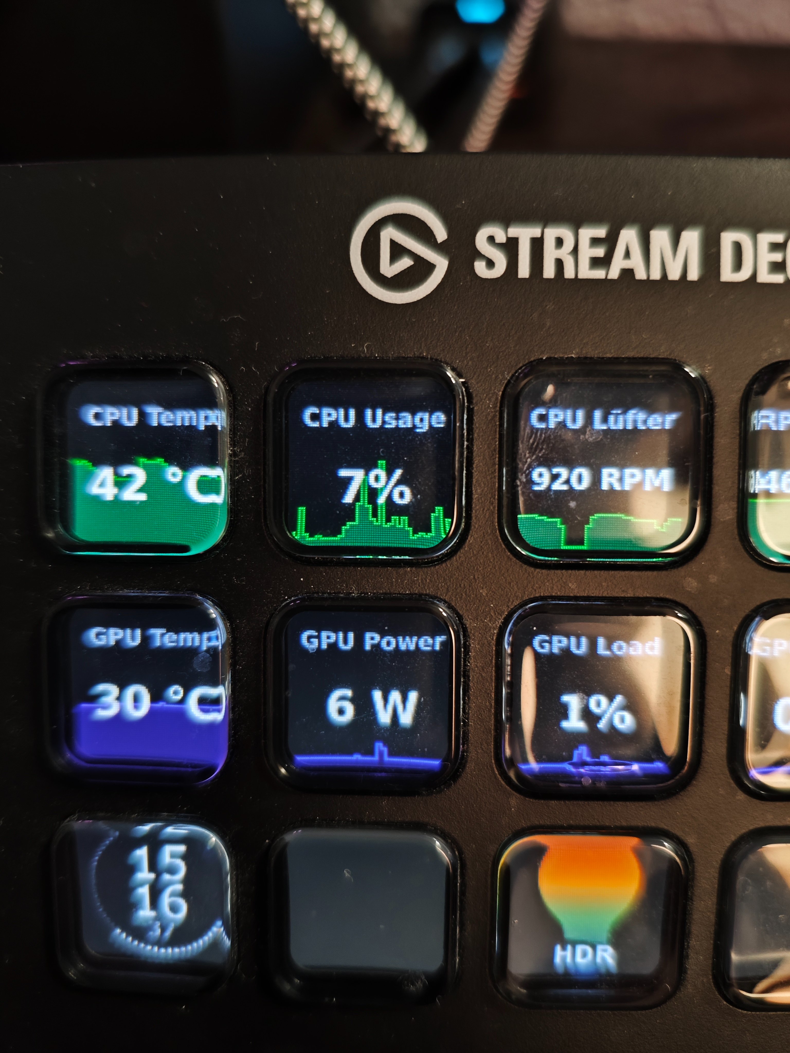

Mit Kombo Strike 3 sind meine Werte auch leicht besser. Trotz AiO im Deckel und auf exaust, nicht intake.
Hier direkt nach Systemstart nachdem alle Autostart Programme geladen sind. Wird schätzungsweise an custom Lüfterkurve liegen. Habe die Lüfter auch im Ruhezustand an die Grenze des Hörbaren herangedreht.
