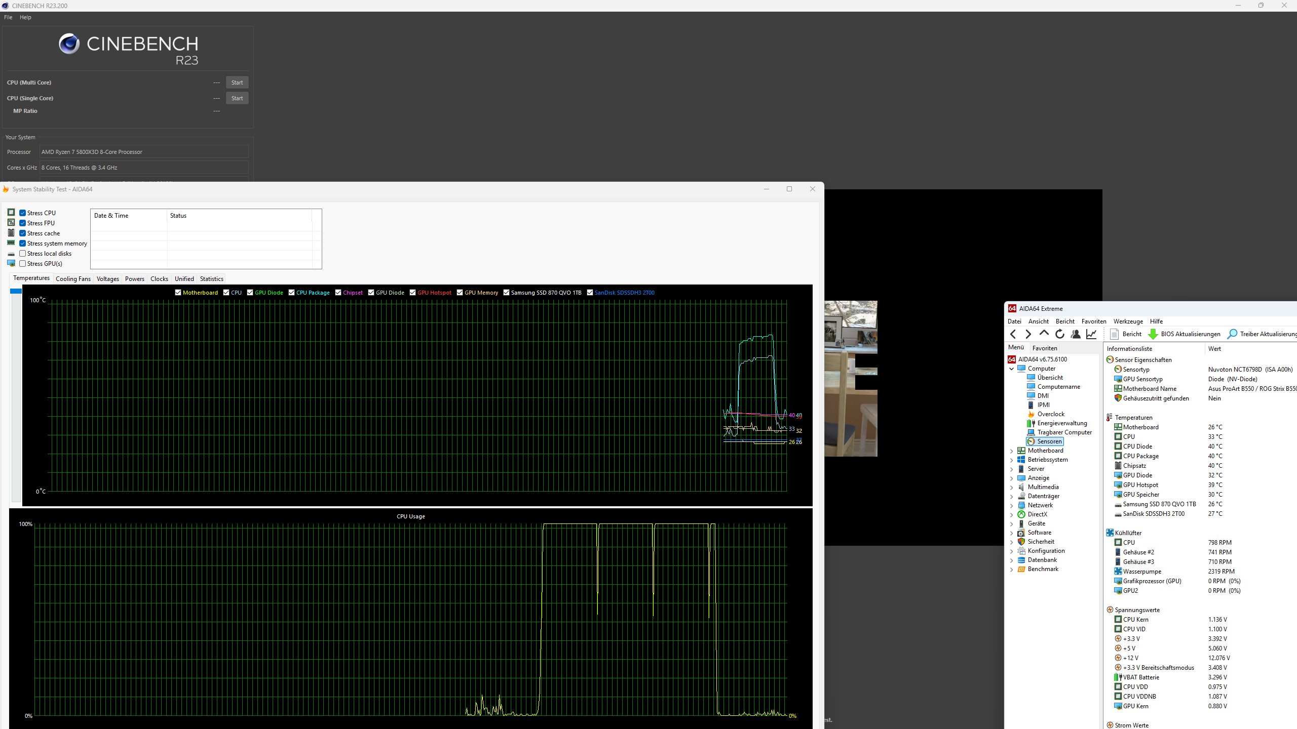

Das hier ist mein 5800x3D Stock (kein CO oder sonstwas) nach 3x CBR23 mit einer Boostbox Billig 240 AIO. Keine Ahnung warum den 5800x3D mache für so einen Hitzkopf halten. Die Temperaturen beim TE sind jedenfalls definitiv zu hoch.
Reaktionen: coxon, djducky und StylishChiller

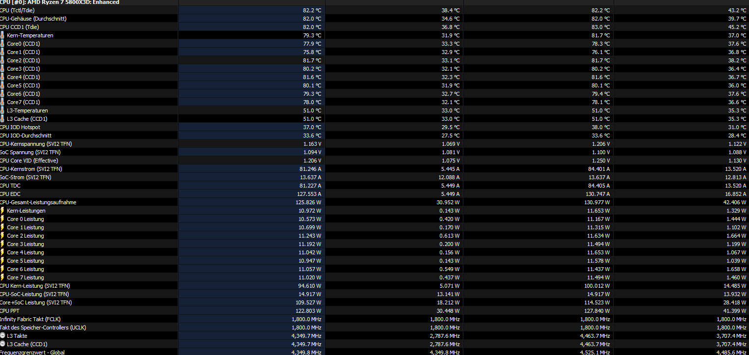

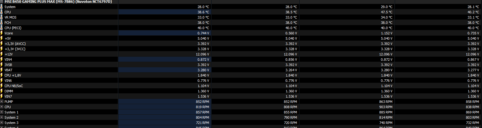

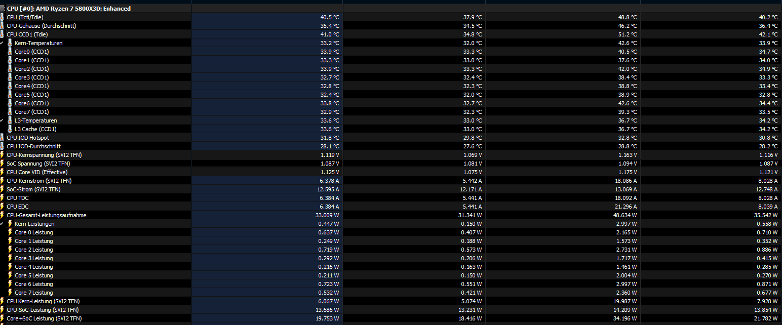

Und hier nochmal meine Werte zum Vergleich. 5800x3d mit Luftkühler. Der 3te Anhang ist im CB23 Run. Kombo Strike 3. Und sorry das ich das sage da pustet mein Popeliger Top Blower mindestens genauso gut wie jede AIO. @djducky oder so wie jeder andere Tower Kühler. Und deswegen meinte ich ja ok 89€ Stolzer Preis aber ich wollte den halt haben.
Ne. Sorry, dass ich das sage, aber, ne. :)
Seine AiO ist nicht richtig montiert.
