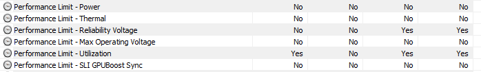

hab nen ryzen und mir ist in hwinfo dies aufgefallen (bild im anhang)
was ist das ?
habe ich deshalb perfomance einbüße ? wenn ja wie fixxe ich diese?

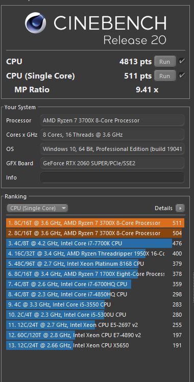

lade mal cinebench R20 runter und mach den test und poste das Ergebnis hier..
sieht dann ca so aus:
(war aber Ryzen 3700X)

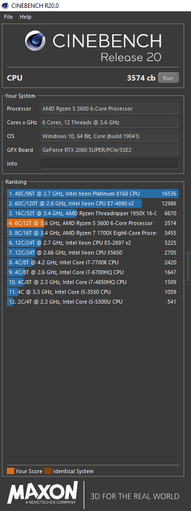

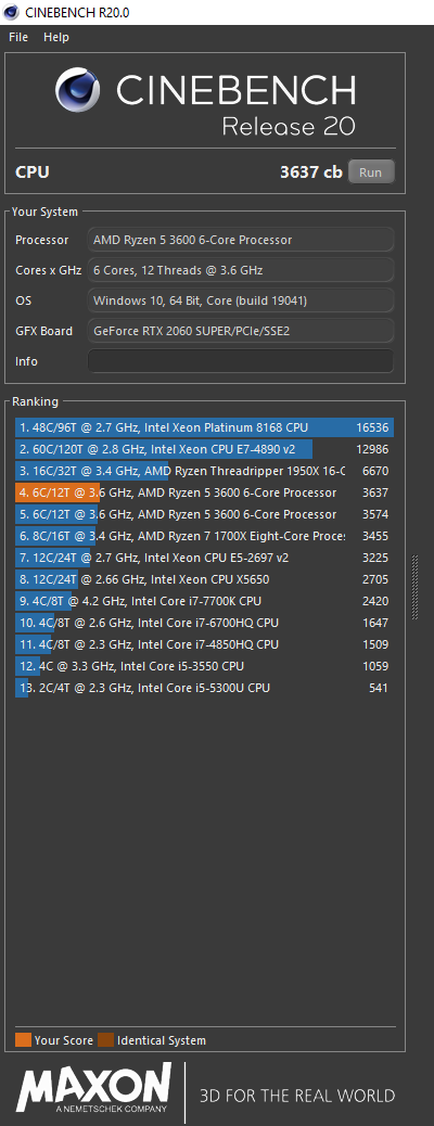

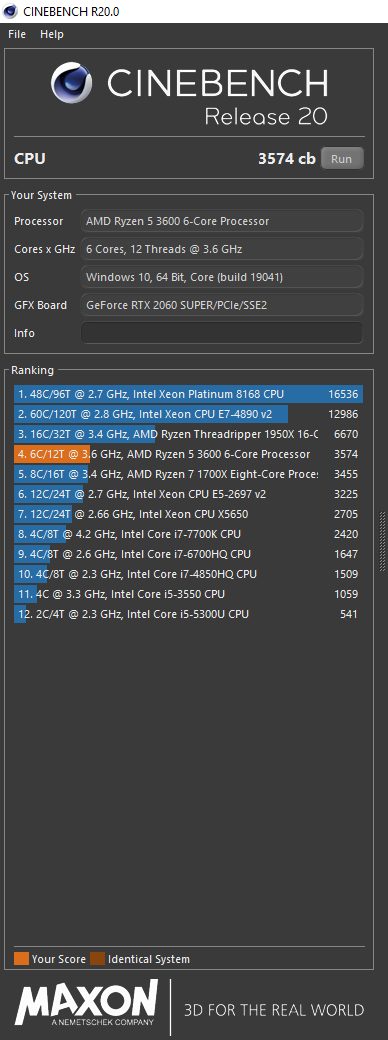

so habe cb r20 durchgeführt
Thorque schrieb:
das Ergebnis dann mal posten oder darfst gerne hier mit anderen 3600er vergleichen

na das passt ja... ist der Rechner neu? selber aufgebaut?
Arbeitsspeicher läift auf 3200?
ja der rechner ist neu und habe diesen selbst zusammengebaut
der ram läuft derzeit auf 2666 mhz
ok habe ihn zu 3200 gestellt, aber eine frage: was hat es mit dem performance limit auf sich? wei da steht ja mal " yes" und mal "no" bei meinem bild (im anhang)
das ist GPU also von deiner Grafikkarte.. hat nichts mit der CPU zu tun

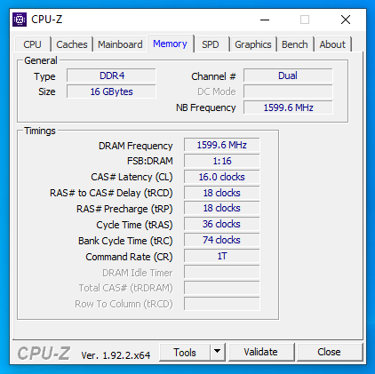

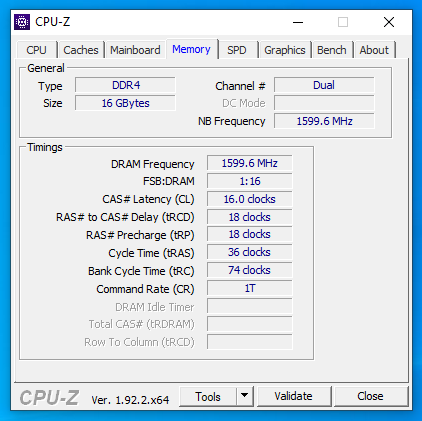

runter laden und dann starten und screenshot von "memory"
(brauchen wir später sowieso eventuell wegen stress test und temps der cpu)

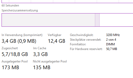

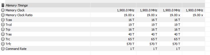

in hw info siehst auch den Takt des Rams:
also bei cb r20 max temp 73.3 bei der CPU (habe auch nur einen lüfter dran beim rock pro 4 nicht beide)
und hier der ram anhang im bild
temperatur und takt passen.

dein performance limit ist bei den sensoren der Grafikkarte..
das ist GPU hat nichts mit der CPU zu tun

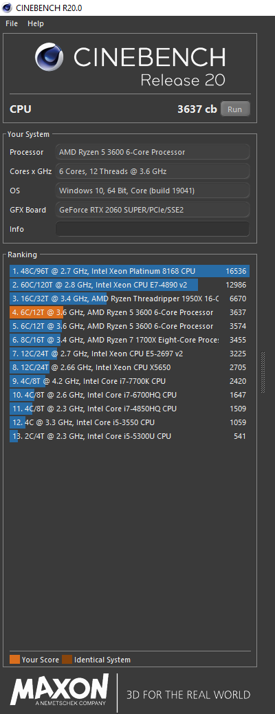

und mit dem ram 3200 mhz habe ich diese punkte in cbr20 erreicht siehe anhang
ja sieht doch gut aus, und hast nun auch 50 punkte mehr.
Um Mal die ursprüngliche Frage zu beantworten:
Das Thermal Limit ist wohl das interessanteste für dich. Wenn dort ein yes stehen würde hieße das, dass deine GraKa Temperatur-bedingt drosselt. Dann sollte man über die Luftzirkulation im Gehäuse sprechen.
Power Limit und Voltage sind interessant, wenn man übertakten will.
Die anderen beiden haben keine Relevanz, da utilization einfach nur sagt "GraKa hat nix zu tun und limitiert sich selbst deswegen." Und SLI benötigt 2 GraKas.

Die Einträge lassen dich einfach sehen was bei deiner GPU gerade limitiert. Denn irgendwas muss ja immer limitieren, sonst hättest du ja unendliche Performance (insert unlimited power meme here).
Also sofern nicht gerade die CPU limitiert kannst du damit sehen was bei der GPU gerade auf Anschlag läuft. Entweder ist sie gerade einfach komplett ausgelastet, arbeit also bis zum Anschlag, ist zu heiß, oder sie müsste wegen des Workloads die Spannung weiter erhöhen, darf es aber aufgrund der Vorgaben nicht, oder sie hängt im Power Limit, verbraucht also die maximal zulässige Menge an Strom.
Als normalo User kann das unter Umständen mal interessant sein wenn du denkst ein Spiel würde zu langsam laufen. Die meiste Zeit ist es aber eher ein Punkt dem du keinerlei beachtung schenken musst.
