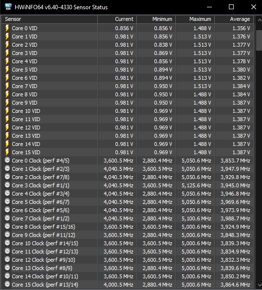

Hier mal mein Ergebniss mit einem Gigabyte Aorus Master X570, F31 Bios (AGESA 1.1.0.0), Max CPU Boost Override ist auf 300Mhz:
C0-205050
C1-205050
C2-305050
C3-155125
C4-205050
C5-255050
C6-255050
C7-155100
C8-305000
C9-305000
C10-305000
C11-305000
C12-305000
C13-305000
C14-305000
C15-305000

Hab über CO erstmal alle auf 5,05ghz bekommen.
Deswegen frag ich
weiß jemand wo ich ne Anleitung für noobs finde wie ich nen pinnacle ridge übertakte? Finde in den ganzen Anleitung nur zu den 1000er und 3000er was...
Deswegen frag ich
Nur weil du im Auslesetool als Maximalwert 5,x GHz siehst, sagt das noch nichts über die tatsächliche Performance einzelner Kerne aus.
Die Frage ist vielmehr, wie diese Kerne diese Taktrate erreichen und wie lange der Takt gehalten werden kann. Mit wie meine ich, welche Spannung dafür notwendig ist, wieviel Wärme dabei erzeugt wird usw.
Das erklärt nämlich auch, warum einige User beim Nutzen von PBO, CO und co trotz höherer (Maximal-) Werte in HWInfo auf eine geringere Performance (z.B. in Cine Bench) kommen: Ein einzelner Kern darf für ein paar Millisekunden höher takten als im Stockbetrieb, durch die höhere Hitze oder andere Parameter wird diese dann aber mehr gedrosselt, bzw. es muss öfter zwischen einzelnen Kernen und CCX gewechselt werden, was wiederum Performance kostet - eventuell mehr als die ~100 MHz höheren Taktspitzen.
Das alles sind Gründe, warum je nach Anwendungsszenario und Bedingung CPPC prefered cores mal mehr und mal weniger Performance bringt.
Hab ich schon gemerkt dass in der Praxis die kerne trotzdem nicht gleich takten, vermutlich weil sie unterschiedlich warm werden. Vcore bei 5,05ghz ist aber bei allen 1,496v. Bei meinem uralten q6600 oder 3770k war das ja auch so, auch wenn alle kerne dort in prime95 gleich takten war die Differenz teilweise bis 10°.
Also in multicore Tests bin ich ohne cppc prefered cores in cb23 und 3d mark schneller aber ich vermute in single core Anwendungen wird es umgekehrt sein(probier ich gerade aus). CO bringt bei mir bis jetzt aber immer nen höheren score, egal wo. Habe aber die BPO Limits aufs maximum, außer core boost(Auto) und BPO scalar(Auto).
Übrigens 5 GHz mit dem Boosttester ist nicht automatisch = 5 GHz in Anwendungen
Bei mir war mit Standardwerten 4,95 laut Boosttester, in Cinebench kamen nur 4,8 bis 4,85 an.
Ich hab zu meinen CO Werten noch bei PBO +50 MHz rein, Rest AUTO. Damit erreiche ich die magische Grenze.
In HZD kosten diese 50 MHz allerdings 12 Watt, statt 80 Watt ingame sind es nun 92 Watt.
Ansonsten sieht es echt schick aus. Teils 4,7 und 4,8 GHz auf allen Kernen ingame oder boost bis 5 GHz.
