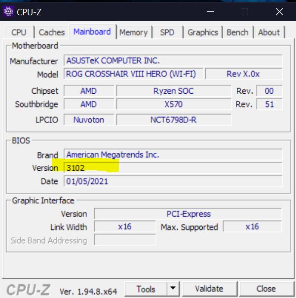

Beta 3102 für das Crosshair VIII (Wifi) ist erschienen
Na wer traut sich? Ich bin da ein Angsthase was beta BIOSe angeht :mussweg:
Ich habs schon drauf, die Stabilitätstests (Aida) hat es auch bestanden, hab die BIOS Settings vom 3101 übernommen.
