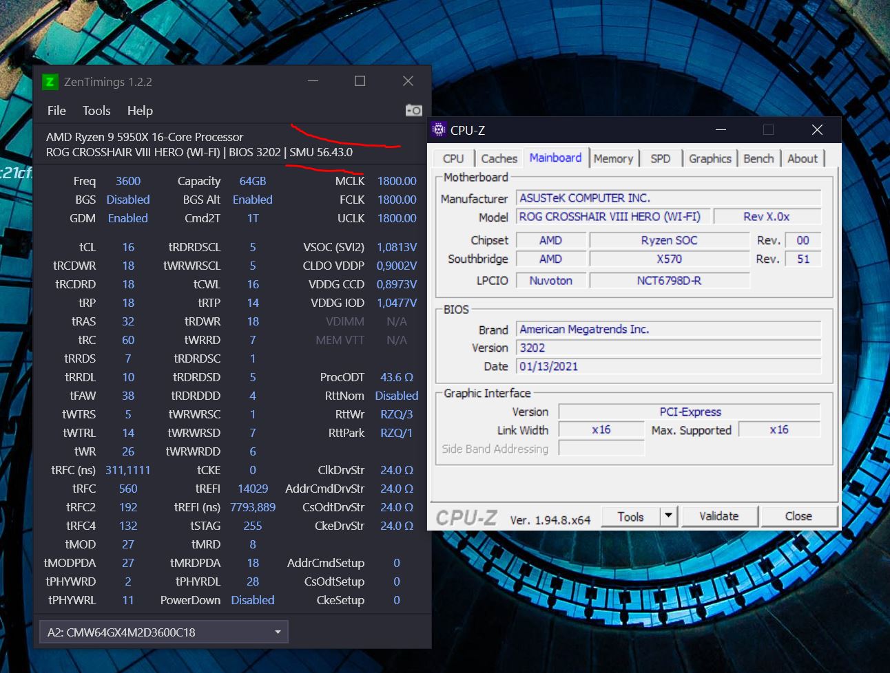

Hab das Problem, dass durch den CO nun cores die laut ryzen Master die 2 schnellsten im ccd0 sind, in prime95 single thread test im Schnitt niedriger takten als der Rest im ccd0. Schnellste core im prime95 (laut ryzen Master) 4750-4800mhz und alle anderen laufen 4800-4850mhz. UV ist bei den 2 schnellsten nichtmehr möglich ohne dass er nach Stunde nen Fehler meldet(also in prime95 single thread test). Ist es möglich die Rangfolge zu ändern? Wenn ich cppc prefered cores ausschalte wechselt er zum ccd1 und die takten alle niedriger, hab auch schon alle dort auf -30 gestellt im CO.
Einstellung im CO ist -15 im ccd0 außer die 2 schnellsten die gehen nur bis -2(-3 nicht getestet aber bei -4 steigt er nach ner Stunde aus in prime95 ST) und ccd1 alle -30.

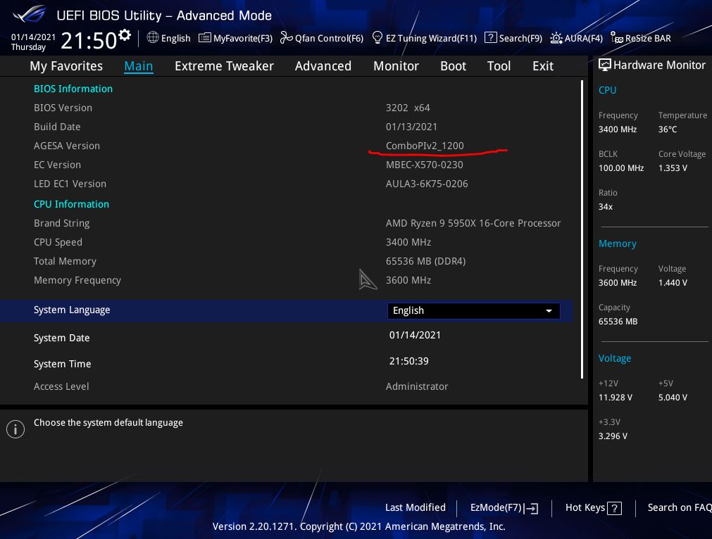

AGESA 1.2.0.0 ist nun auch für ASUS Crosshair VIII Hero (WiFi) raus, BIOS Version 3202.
Flashe es noch im laufe des Abendes..
Habs geflasht, irgendwas stimmt nicht, die SMU ist immer noch 56.43.00
Hab das File von der ASUS Website und das von dieser Diskussionsseite verglichen, es sind unterschiedliche Dateien.
Q:\asus\CrosshairVIII\BIOS\3202>CertUtil -hashfile C8HW.CAP MD5
MD5 hash of C8HW.CAP:
aa69b1b6776ff6e4d67c230b645a08cc
CertUtil: -hashfile command completed successfully.
Q:\asus\CrosshairVIII\BIOS\3202>CertUtil -hashfile ROG-CROSSHAIR-VIII-HERO-WIFI-ASUS-3201.CAP MD5
MD5 hash of ROG-CROSSHAIR-VIII-HERO-WIFI-ASUS-3201.CAP:
a640fd6358c515e98984463e3f7deb45
Agesa 1.2.0.0 ist laut BIOS drauf (das BIOS wird auf dem Screenshot blau
ROG CROSSHAIR VIII HERO(WI-FI) BIOS 3202
1. Update AMD AM4 AGESA V2 PI 1.2.0.0
2. This Beta BIOS can only be reversed by BIOS Flashback.
