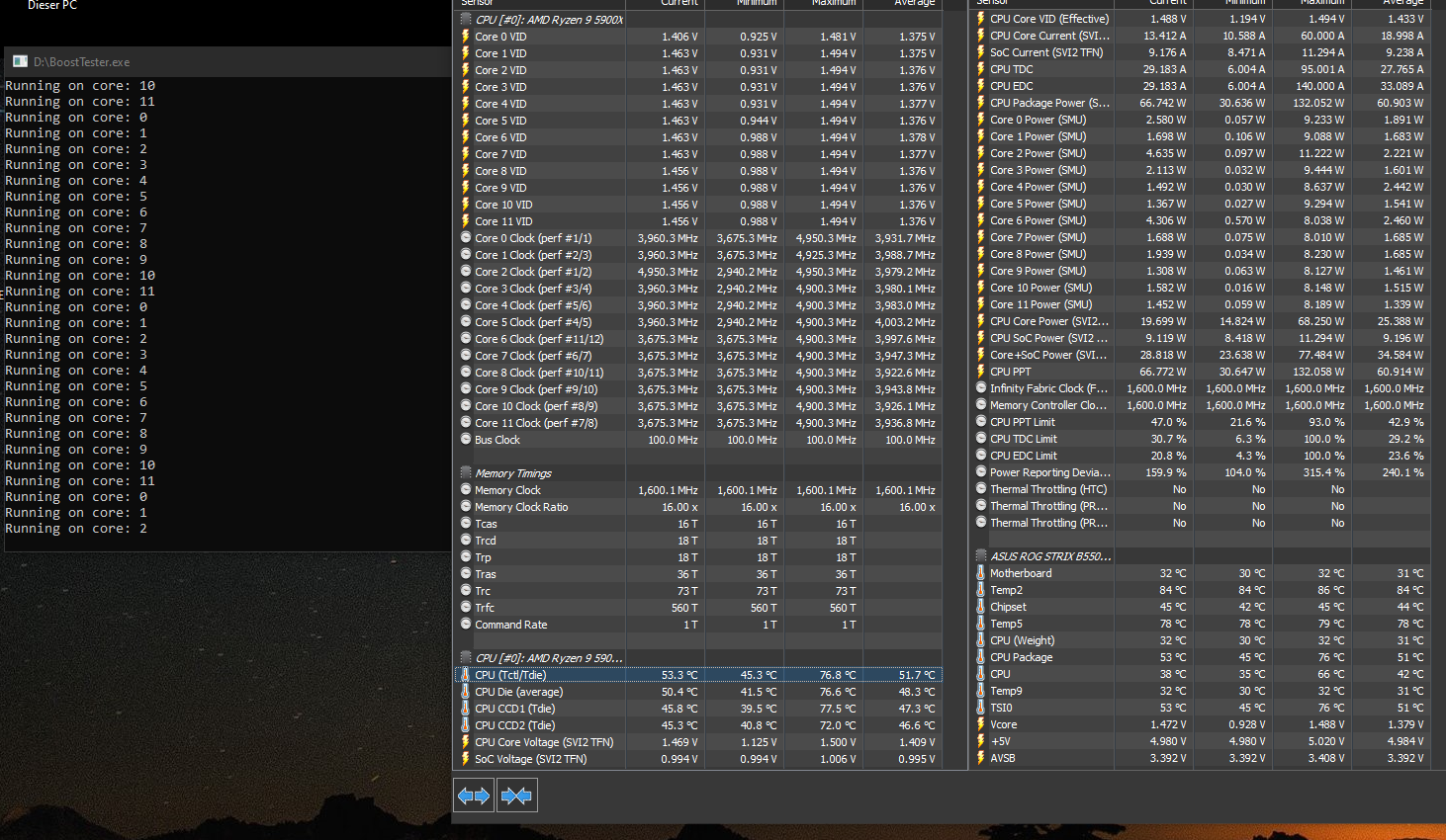

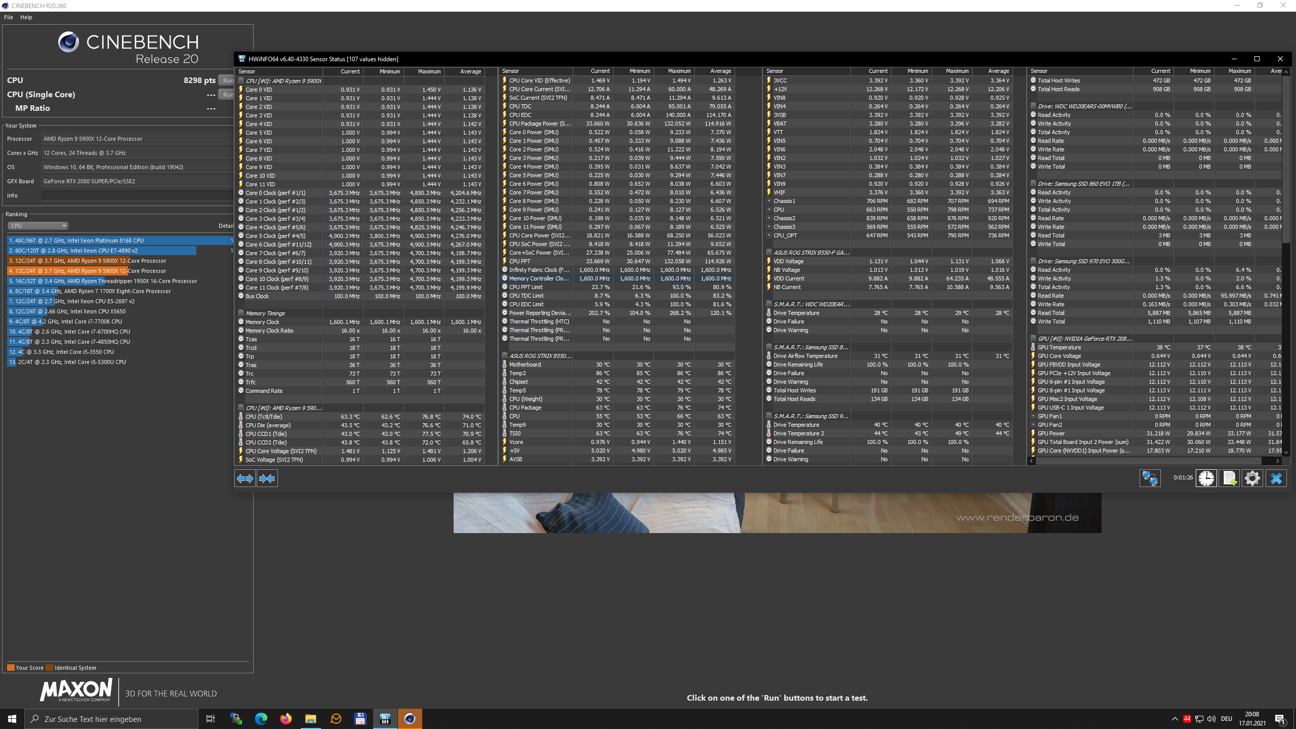

liebe leute, danke für die vielen feedbacks und tipps
ich habe jetzt nun einige co werte angepasst:
Laut Ryzen Master ist der Kern 0 und der Kern 7 der schnellste. Ich sollte doch in diesem Falle den Kern zumindest runtersetzen? Was meint ihr?
Hier noch ein paar Benchmarks
Bräuchte noch ein Tipp: aus welchen Kernen kann ich denn noch etwas rauskitzeln und gleichzeitig "kühler" werden.
Danke, liebe grüße
| core # | neg |
| 0 | 8 |
| 1 | 12 |
| 2 | 8 |
| 3 | 12 |
| 4 | 12 |
| 5 | 12 |
| 6 | 20 |
| 7 | 20 |
| 8 | 25 |
| 9 | 20 |
| 10 | 20 |
| 11 | 20 |
Danke, liebe grüße
