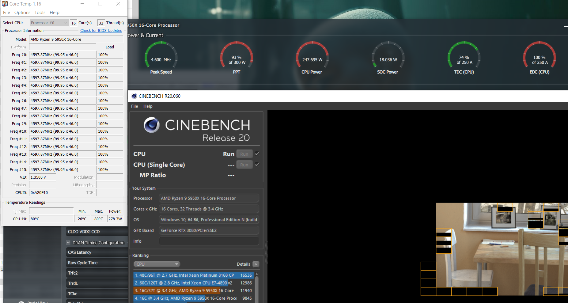

@DarkstormX also ich hatte 12200 punkte auf 4,7 ghz allcore und mit aktuellen 4550-4575 erreiche ich 11900-11950 punkte, da wundert es mich sehr, dass du mit 4,7ghz sogar weniger als ich mit 4550 mhz bekommst. am ram kann es auch nicht liegen, habe mit 17-19-19-39 3600mhz jetzt auch nicht den schnellsten.

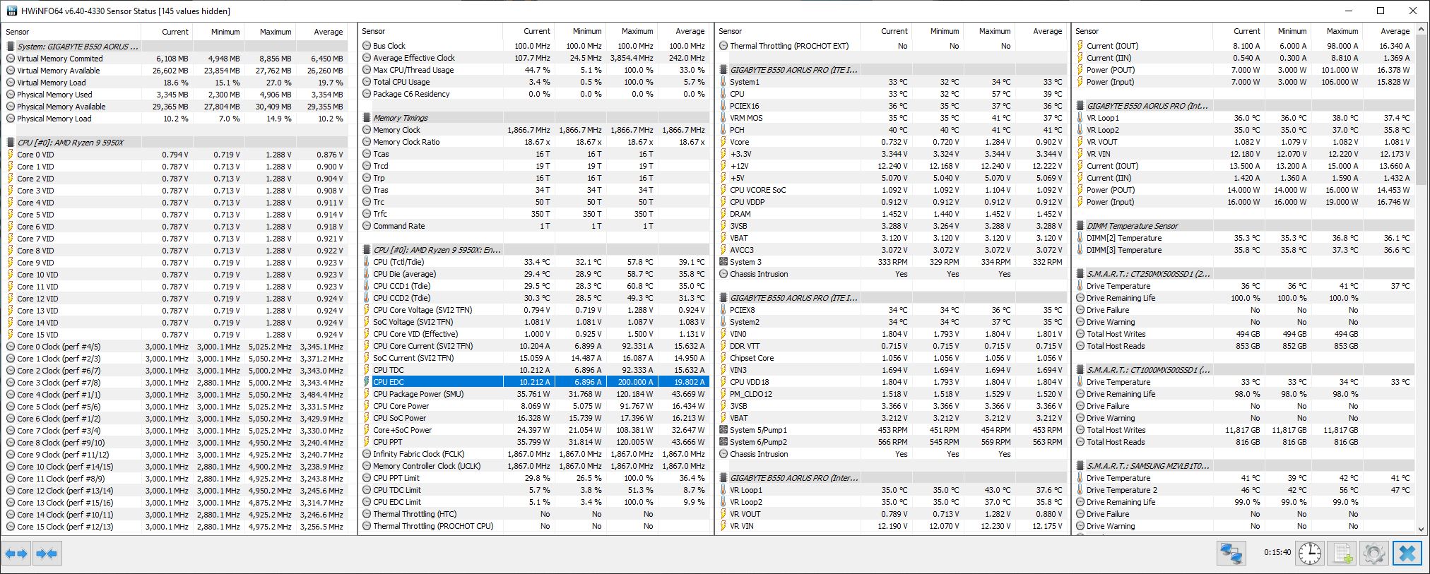

@Blublah @DarkstormX könnt ihr beide bitte mal 3-4 cb r20 runs machen und beim 5. run hw info mit allen temps neben dran offen halten und während dem lauf so ca bei 70-80% ein screenshot machen und hier posten? würde gerne die temps sehen und mit meinen vergleichen, evtl. ist mein ekwb velocity einfach kaka und ich bestell mir den techN.
so sieht das bei mir aus, waren jetzt 6 runs.

in dem fall sind meine temps gut?! aber wie kommst du auf 294watt? mit coretemp ausgelesen? das maximale, was ich je hatte waren 244watt und das mit freiemlauf, d.h. er konnte sich soviel watt und strom ziehen, wie er das mag.
irgendwas scheint mit den wattzahlen nicht zu stimmen, hatte mit 1,36v bei 4575mhz maximal 220watt, du bist mit 4600@1,3313 bei 284watt

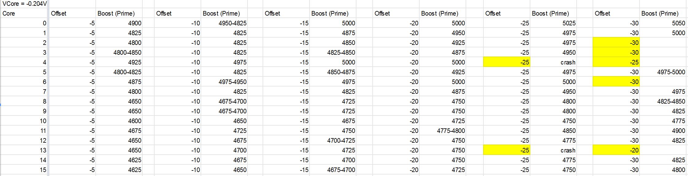

Mich hats nun auch mit dem CO gepackt.

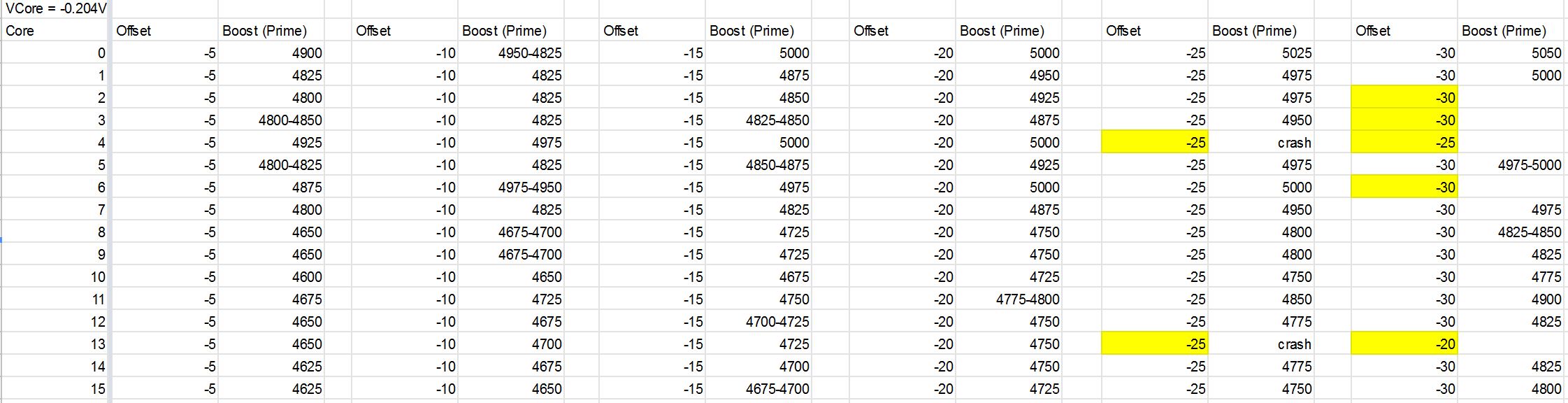

Meine Werte sind noch nicht Prime getestet, aber für den ersten groben Durchlauf kamen folgende Werte raus
4K FFT, 1Thread, AVX ein und ich lese den Current Clock in HW Info ab (lasse ~1 min laufen bis nächster Core).
PPT 120
TDC 180
EDC 200
Vcore Offset -0.204V (lustigerweise komme ich so höher, als ohne Offset)
CoreBoost (Prime)Offset (-)
0505030
1500030
2497525
3495025
4500020
54975-500030
6500025
7497530
84825-485030
9482530
10477530
11490030
12482530
13475020
14482530
15480030

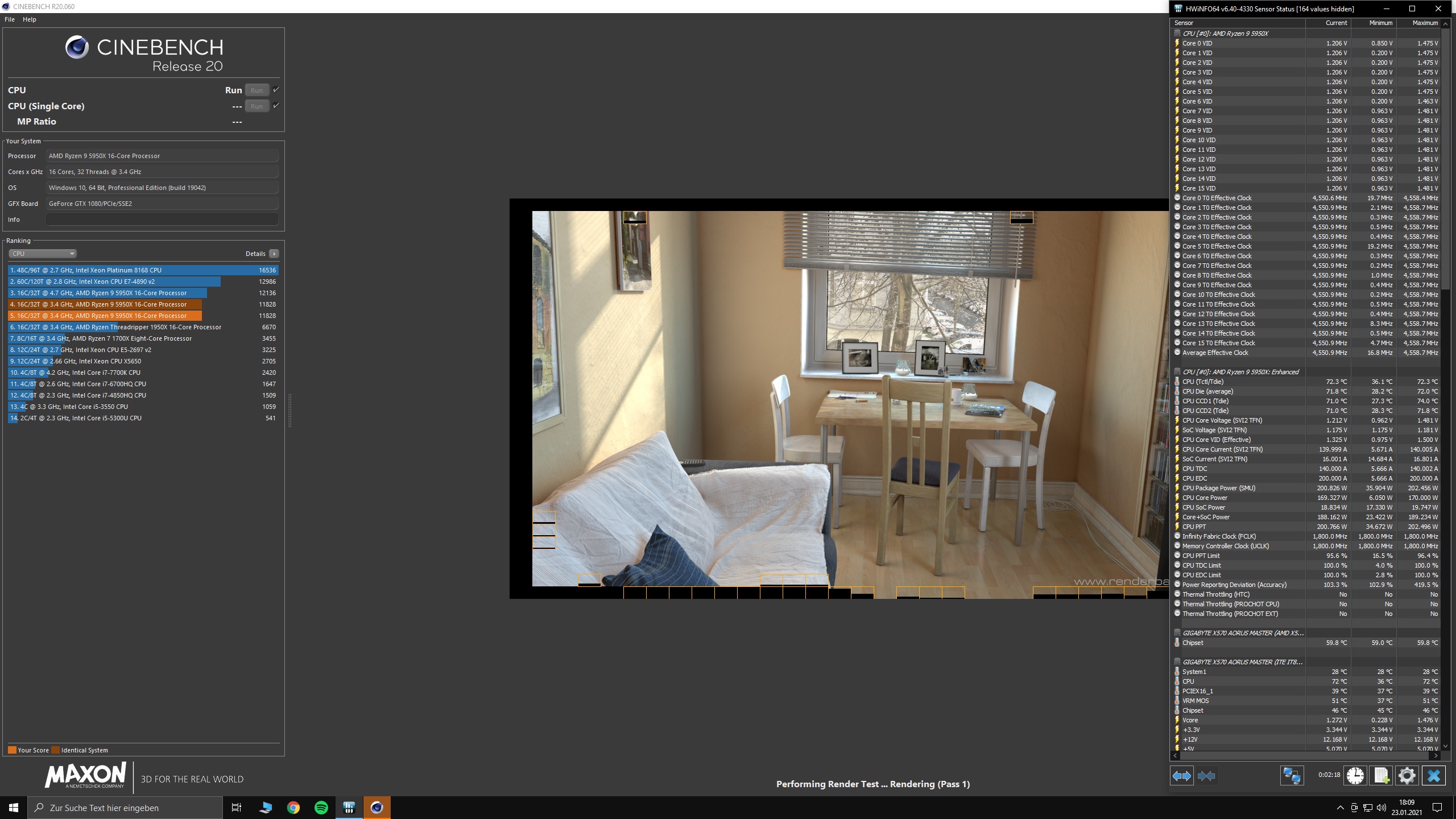

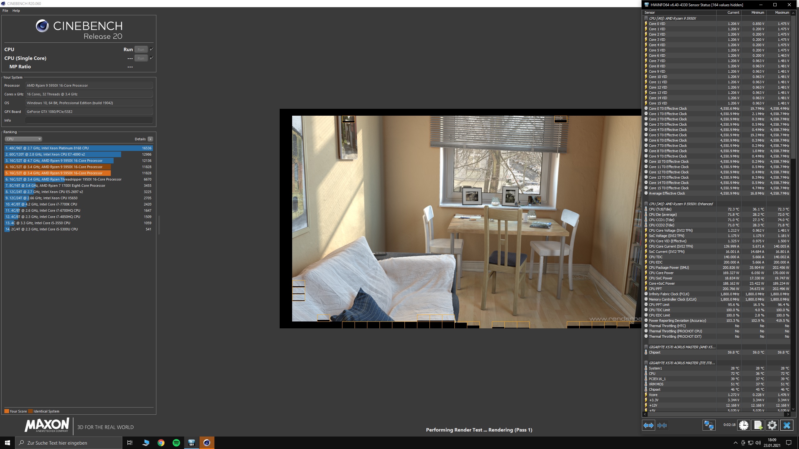

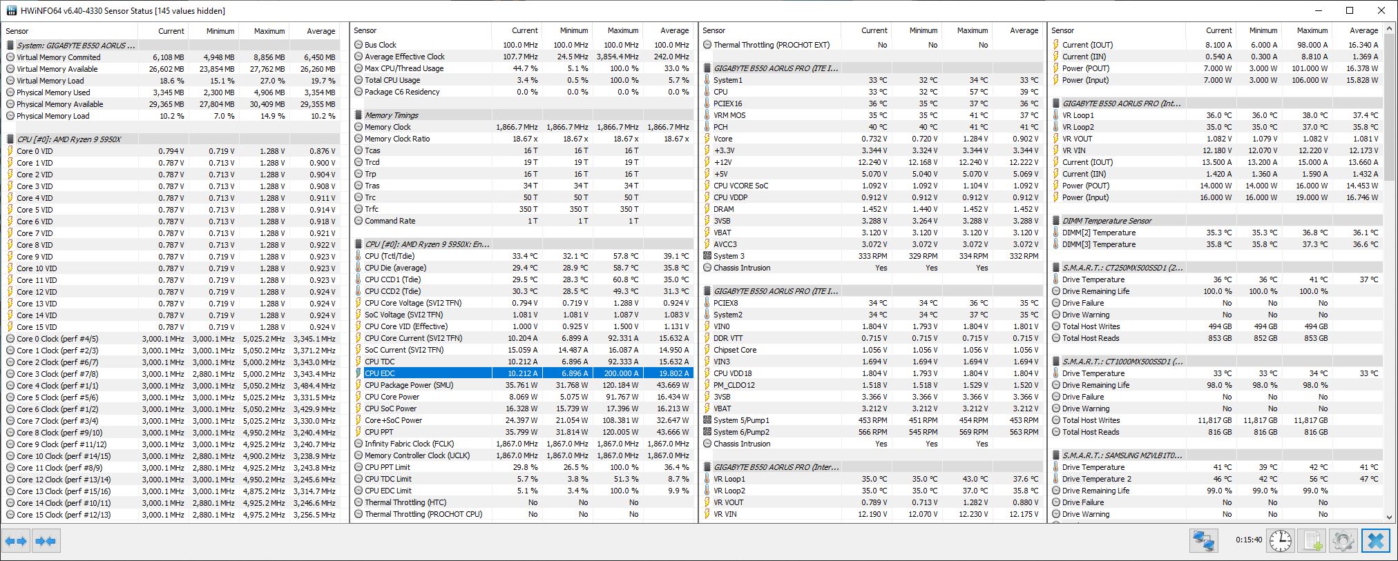

Was toll am UV ist, in Rimworld laufen Stock zwei Kerne mit 5GHz und brauchen 90W. Jetzt laufen die selben Kerne 50MHz schneller, aber bei 66W :daumen:
Ich gehe wegen dem S3 Wake BSOD mit dem Kern 0 um -5 zrück auf -15.

Das Monitoring geht weiter, ich denke die nähsten CO UV Schritte unternehme ich nicht vor nächstem Freitag um größtmögliche Stabilität sicherzustellen.
Ich muss zudem vorsichig sein, ich habe ein vom Wake getriggertes Script welches die Corsair iCue Suite hard killt und sie wieder startet weil diese Software fast jeden Wake nicht übertsteht seit das ASUS Plugin installiert ist. Da der BSOD nichtssagend war kann man nich ausscholießen, dass es davon kommt.
Letztes Ereigniss war zumdem kein UV via CO sodern der Wiedereinbau eines RMA Ersatzes, eine SB AE-9 Soundkarte.
@bad_sign
Mache die Optimierung lieber in kleinen Schritten und z.B. in 4ern Clustern und nicht aufeinmal. Lasse dir zwischen jedem Schritt ein paar Tage Zeit, neben Stresstests zeigt dir vor allem der Alltag mit diersen Nutzungsprofilen ob deine CPU wirklich stabil ist. Bei der Arbeit mit dem Curve Editor kommen die Probleme gerne wo man sie nicht erwartet /z.B. simples Idling oder Artefaktebildung am Desktop) und auch gerne zeitlich von ihrem Grund entfernt. Falls etwas instabil wird und das wird es wenn du mit den Werten in den Keller gehst (bei manchen Kernen nichtmal das), weisst du nicht wo es herkommt, es wird sehr schwer dagegenzusteuern. Falls du also für den Alltag optimierst und nicht für ein paar Benchmarks - lieber Zeit lassen.
Viel Erfolg!
ps.
schöne Boostreihen, die gelben sind immer Crashes/Probleme?

@DarkstormX
Ja das effektive Testen wird spannend. Mein Plan ist jetzt diese Stufen mit Prime 95 30 min zu testen, also jeden Kern einzeln. Dann kommt eine Nacht Karhu RAM Test.
Danch heißts einfach nutzen^^
Ja Gelb = Crash, wenns bei -20 schon crasht, probiere ich tiefere nicht mehr.
Ich wollte eigentlich mein zweites CCD nun ordentlich pushen (-40, -50), damit ich auch dort an die 5GHz rankomme, aber -30 ist das Limit :(

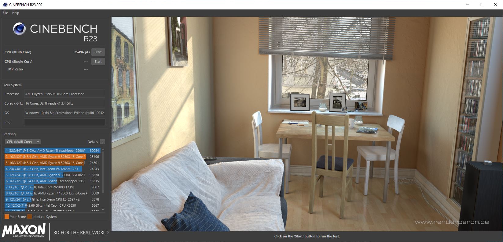

CHEATSrichter92 schrieb:
kannst du mit deinen aktuellen settings mal den ryzen master oder hwinfo verwenden und screen machen? coretemp muss das falsch auslesen...
Coretemp zeigt PPT (total socket power an).
278W sind ziemlich genau 93% von 300W.
@Blublah danke dir vielmals. wenn ich die temps vergleiche, kühlt deine system die cpu viel besser. vllt sollt ich die cpu nochmal neu aufsetzen und die paste dünn verstreichen.
Wassertemp war bei dem Screen grade 23 Grad.
