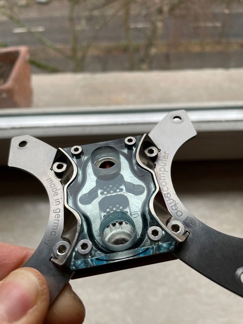

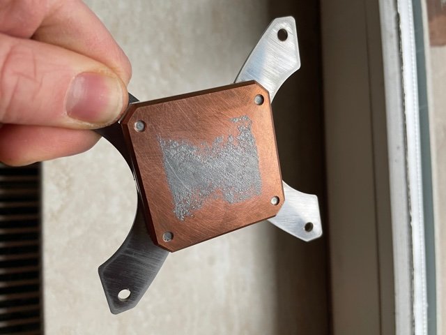

einen MoRa hatte ich am CM Stacker Gehäuse geschraubt vor langer Zeit, mit 12 (4x3) x 120mm Lüftern (oder warenes 140mm?), damit habe ich einem Bloomfield (Das Ding mit dem Trippe Channel RAM Interface) gekühlt. War ein krasses Ding, wollte ich aber nicht wieder, zumal nichts ist mehr die ein Bloomfield
.Beim Zerlegen des PCs musste ich die CPU vom Kryos Kühler abhämmern, der ist dadran festgebrannt denke ich

Bloomfieldkühler nach dem Trennen

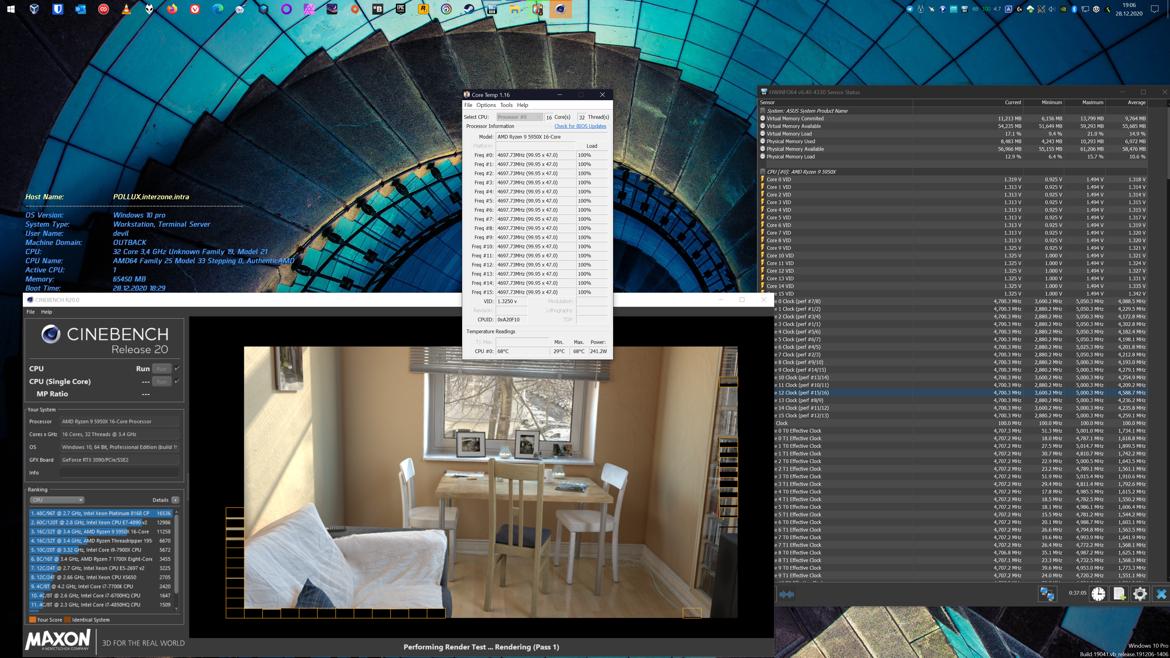

um 4,5ghz herum, eher kleinbischen darunter. In meiner ersten Curve Optimiser Phase hatte ich es bis 4,7GHz AllCore, habs dann aber aufgrund von Problemen gestoppt und das Optimieren nach einem Moratorium neugestartet
. Habe die Methode angepasst und taste mich sehr langsam vor. Einen schuldigen für Probleme habe ich schon identifiziert, der Core mit der ID5, der darf nicht unterhalb -10 konfiguriert werden da es sonst kleine Artefakte auf dem Desktop gibt die spradisch auftreten und sicher auch Idle-Restarts wenn man der Kiste nur lange genug Zeit lässt.

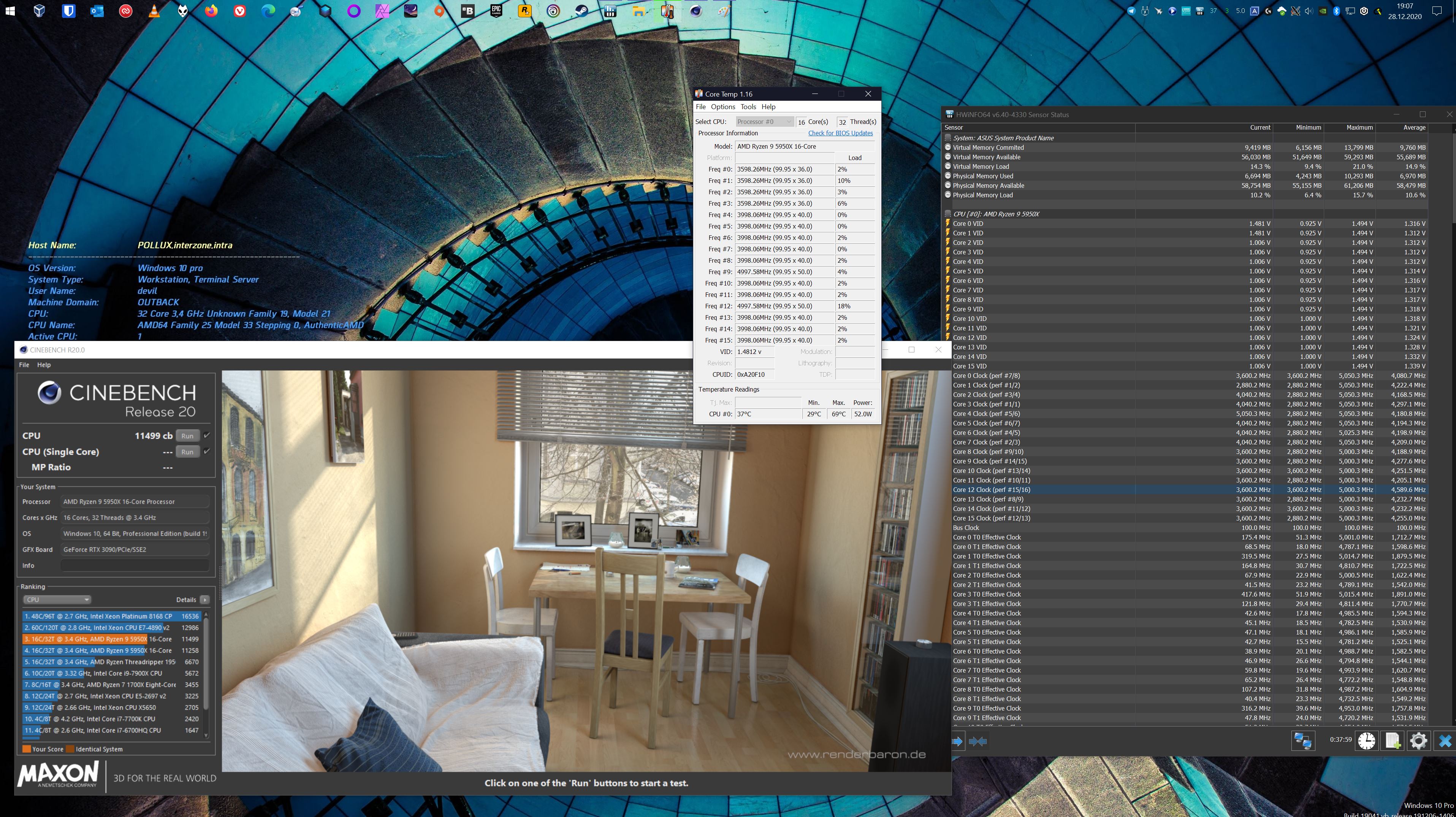

Das war noch mit dem Kryos Next, hab den Raum relativ kühl gemacht. Hab jetzt einen TechN
War nicht so viel, 11499, aber die Ergebnisse untercheiden sich teils sehr.
Dachte auch der TechN wird die 3K bringen, aber eigentich nehmen sich die nichts.

Hmm, 4600 fix ergeben hier 12000 CB20. Evtl. clock stretching wg. power limits?
