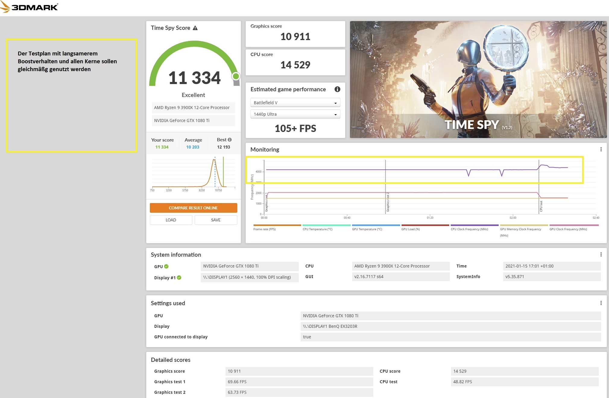

Wenn du beim Zocken im CPU Limit hängst taktet die CPU wieder höher, wenn nicht brauchst du ja nicht die volle Leistung.
Deswegen muss man das ja auch testen, ob es den gewünschten Effekt hat.

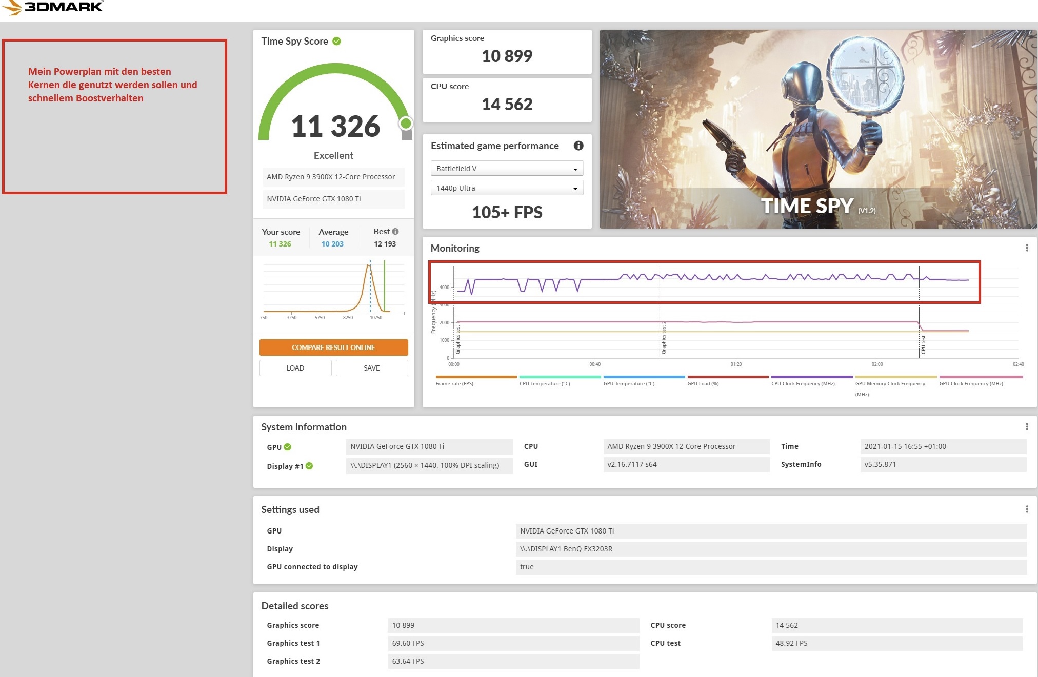

Mal ein kleines Bild als Vergleich was die Pläne ausmachen.
Man sieht gut, dass im ersten und zweiten Test die CPU kaum zum tragen kommt, im dritten, was ja der CPU Test ist, hat man dann aber kaum einen Unterschied.
Während also im ersten Bild, die CPU ständig hin und her schwankt, verweilt sie im zweiten fast durchgängig in dem "vor Boost" state, da die Leistung nicht gebraucht wird.
Im dritten Test, sind die Ergebnisse dann fast identisch (Messtoleranz)
Das hat sich auch beim Gaming bis jetzt so widergespiegelt. (beachte aber, ich teste das ganze auf einem 3900X, somit kann das bei einem Ryzen 5000 anders aussehen)
Ich hab beim i9 den "Balanced" Mode an ungleichmässigen Framertimes gespürt, selbst wenn da nicht zuviel CPU Limit war. Das sieh man nicht immer in den Benchmarks. Bei deinem Beispiel ist der CPU Takt deutlich glatter.
Eben das meine ich ja, sie benutzt den absoluten Boost nur dann, wenn nötig, ansonsten bleibt die eben in einem state stehen und ist somit realtiv ausgeglichen was leistung und temps angeht.
Teste es einfach mal bei dir, in einem Game deiner wahl und teile deine Erfahrung.

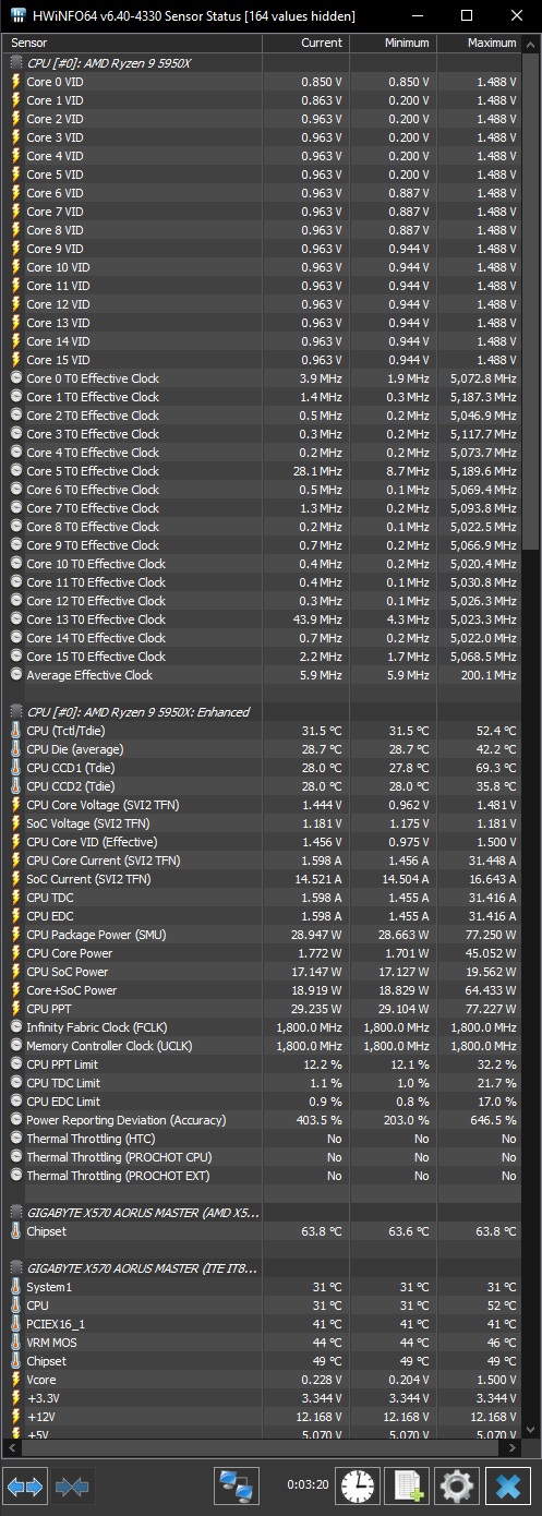

Auch mal meine Settings und Ergebnisse:
PPT: 240W
TDC: 145
EDC: 185
C0-245070
C1-185185
C2-245045
C3-245115
C4-245070
C5-175190
C6-305070
C7-245090
C8-305020
C9-265065
C10-265020
C11-265030
C12-265025
C13-305020
C14-265020
C15-265065
Temp. in CB: 74°C

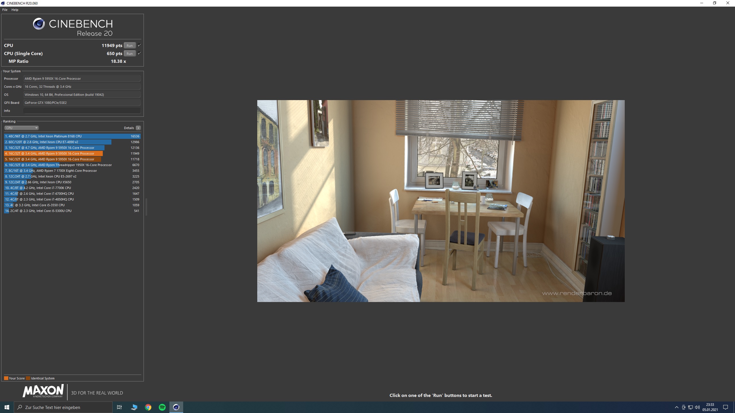

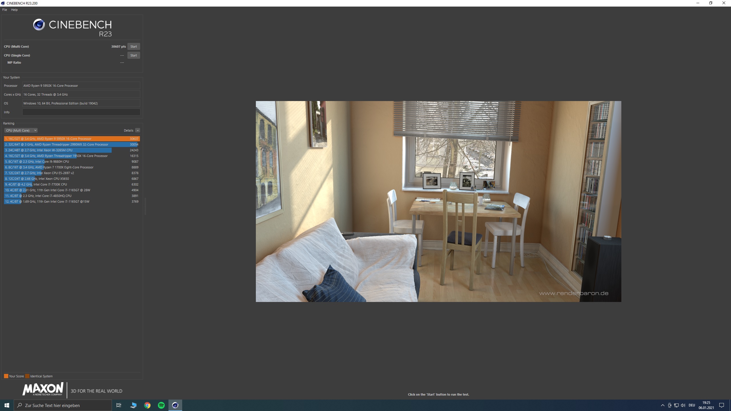

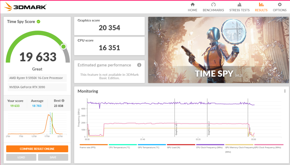

Wie kommst du denn auf einen CPU Score von 14562, über 200 Watt?
Ich hab zwar nur einmal Timespy gemacht, aber das war schon mit Curve Optimiertem 5900X und nur 14811.

So schaut mein 3D Mark CPU score aus Mit CO(-15 bis -25) und PBO 225W 200A 200A

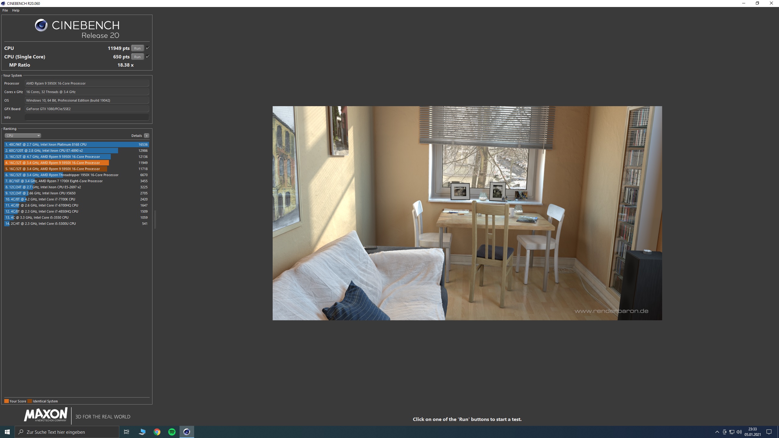

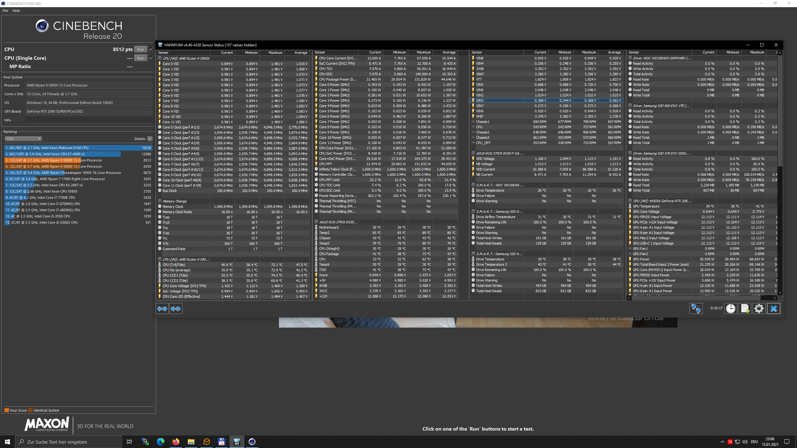

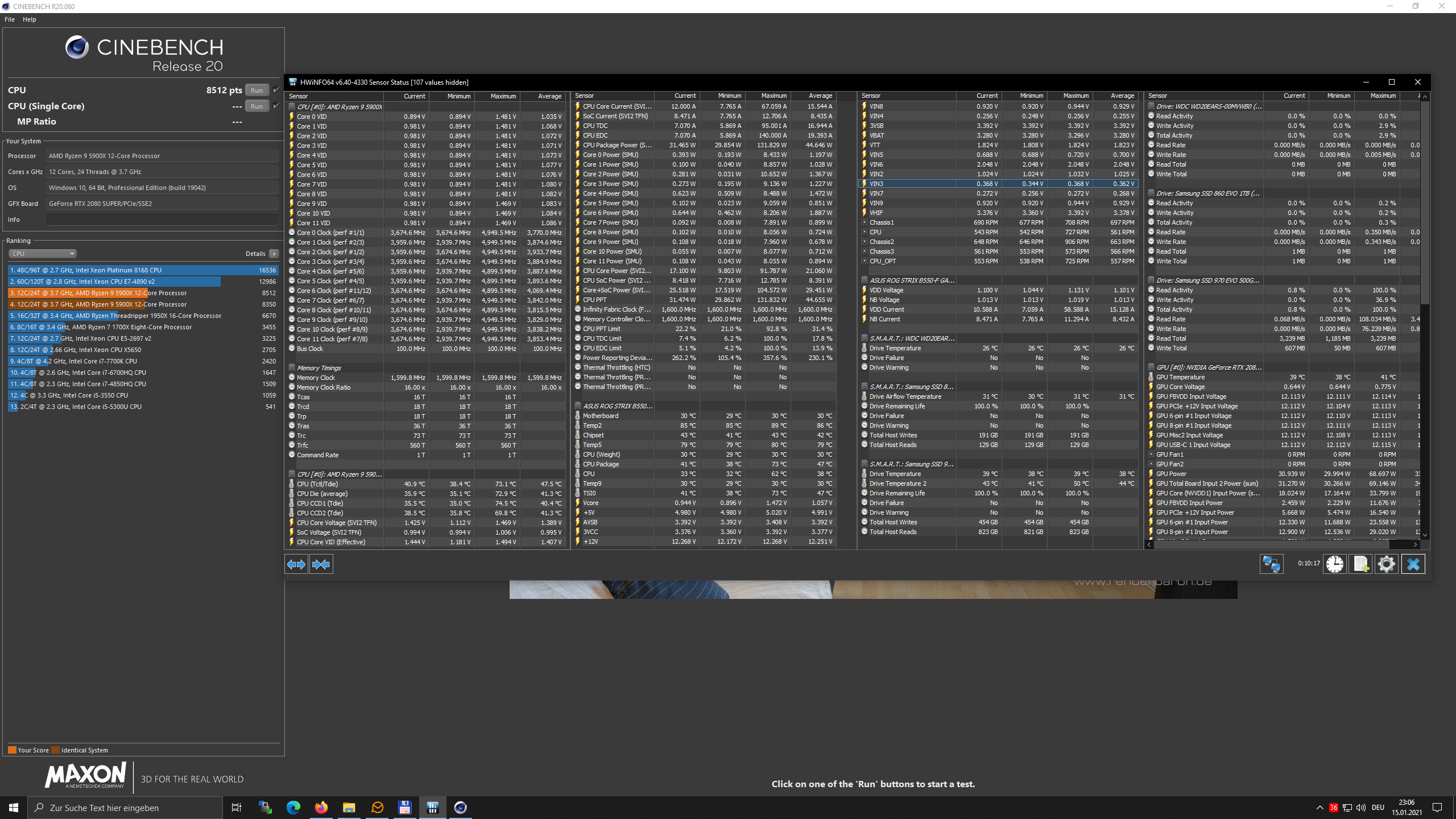

Hier ein Screenshot von cb20 inkl. HWinfo
Ich bin mit den temperaturen und mit dem boost zufrieden, jedoch habe ich eine frage ist hier der cpu voltage von max. 1.475 zu hoch oder im Rahmen.
Oder sollte man bei curve optimizer auf neg. 15 bzw. 20 gehen?
Danke für die Antworten

Heisenberg1988 schrieb:
Liebe Leute,
ich habe mich jetzt erneut ins unbekannte Land gewagt.
Im bios habe ich folgende Einstellung vorgenommen:
amd overclocking -> PBO Advanced --> PBO Limit Disabled --> Curve Optimizer auf neg. 25 gesetzt
lg
Edit:
CB 23 ist mit curve opt. neg. 25 und 20 nicht möglich
im moment habe ich all core auf 15 gesetzt, laut cpu z habe ich core voltage von 1.15v
die frage ist, ob er die 1,4v+ durchgehend zieht oder nur kurzzeitig, um die cores ohne crash zu boosten. im normalfall geht er auf 1,4v+ und kurze zeit drauf auf 1,2v-1,3v, musst das mal beobachten und anschließend nochmal fragen. dass er kurz auf 1,4v+ geht ist völlig normal. bei mir sind es 1,488V

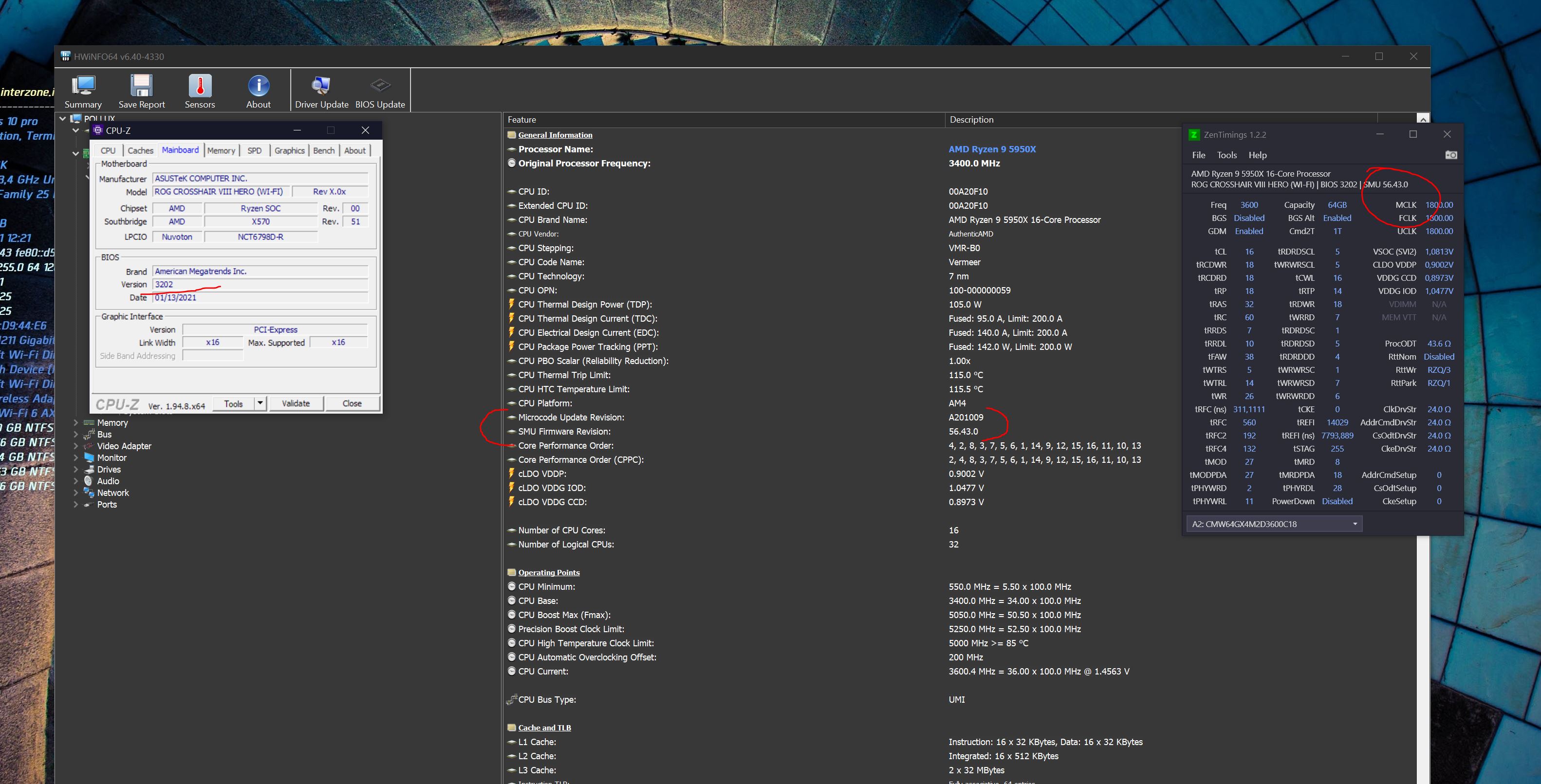

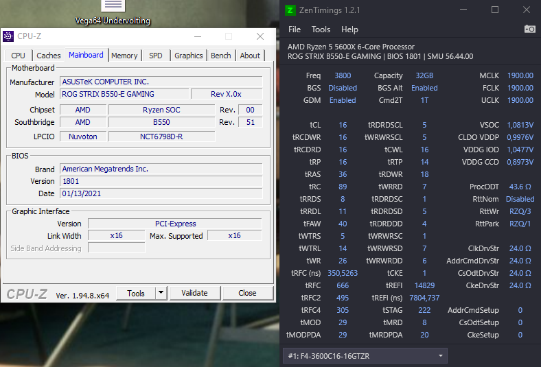

Hat jemand mit einem ASUS Mainboard eines der neuen AGESA 1.2.0.0 BIOSE geflasht?
Ich habe das für Crosshair VIII geflasht, allerdings wurde die SMU nicht upgedated, sie ist noch 56.43.00, sie sollte 56.44.00 sein. Kann das jemand verifizieren?
Reaktionen: BetaHydri
Du hast die richtge SMU. Frage mich wie das kommt...
Ich vermute, dass ASUS bei dem BIOS was verbockt hat.
Dont know 🤷‍♂️
Hab mein BIOS zurück gesetzt, neu gestartet und geflasht.
Bin aber auch nicht mit den Details der BIOS Versionen vertraut. Vielleicht hat jemand etwas nicht richtig angepasst? Bei der Arbeit geschlafen und so ^^
Joo, ich hab auch geflasht, setup defaults geladen etc...
Ich kann es ausschließen eine falsche Version erwischt zu haben, Datum und Version passen, an mirt kann es nicht liegen :). Immerhin, stabil ist es.
