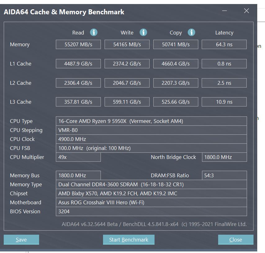

Abei der AIDA Vergleich, vorher-nacher. Werde anderes jetzt nicht benchem können da ich arbeiten muß. Vorher ist halt nach dem S3, da waren die L3 Werte immer unter 400, nach einem Neustart unter 500.
Es entfallen erstmal geplante Änderungen am CO um diese BIOS version erstmal mit den vorhandenen Werten zu valideren.
In anderen Benchmarks (Geek & R20) hab ich keine Änderungen feststellen können, ist also schon bissl AIDA Benchmarkkosmetik :).

@DarkstormX
Ja, diese Werte habe ich jetzt auch beim L3 cache.

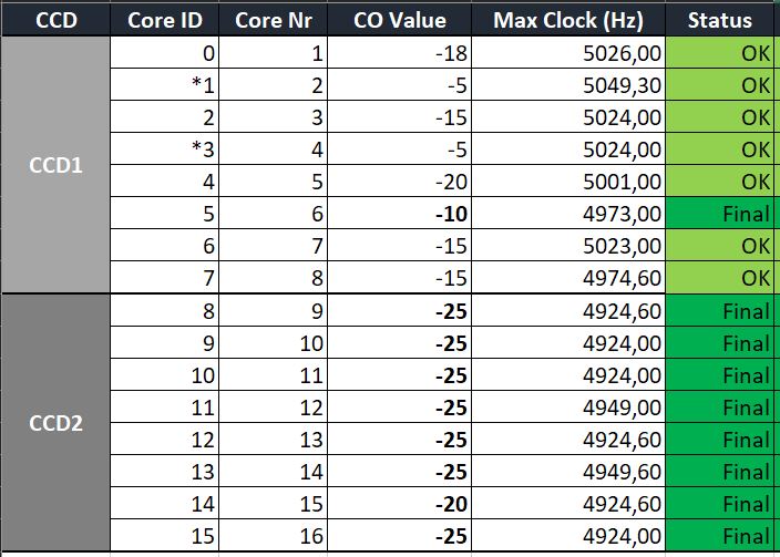

Hier ist mein CO Stand der zumindest für das BIOS 3204 Stock-Stable validiert war.
Alle Änderungen von hier Ausgehend bewegen nicht mehr so viel an der Performance. Pizza's Argumentation folgend könnte man hier schon aufhören, das wäre dann ein sehr stabiles, nicht auf Kante konfiguriertes und durchaus ordentlich übertaktetes System. Ich denke, dass ich nach der Stabi-Validierung des neuen BIOS 3301 am nächsten Wochenende die beiden Cores 6+7 mal auf -20 setze oder Core 1 auf -15. Mal schauen...
