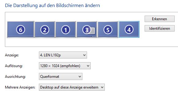

Ich bin zur Zeit bei 5 Displays (Win7)
Und wie man sieht sind an der 2. Titan noch 3 freie Anschlüsse.
also auch bei Win 8 hat sich da nix geändert an den "10" ab zickt 7 dann - schade
Wäre vielleicht ein Grund gewesen auf Win 8 zu gehen und mal sauber alle Anschlüsse nutzen zu können.
