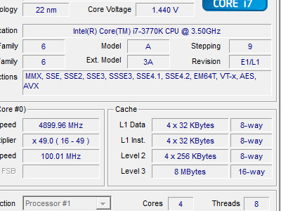

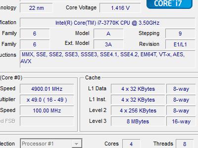

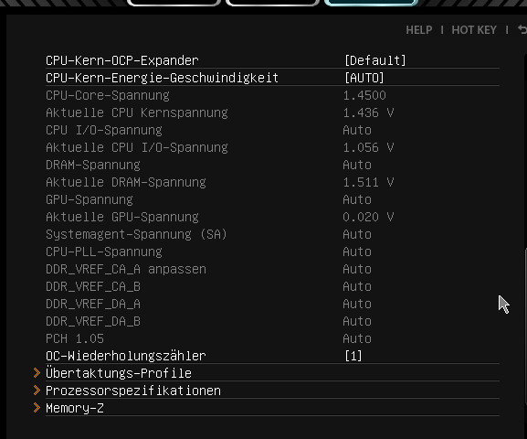

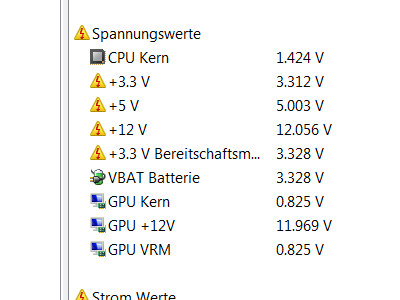

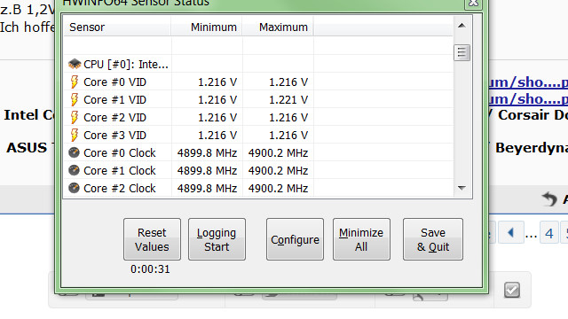

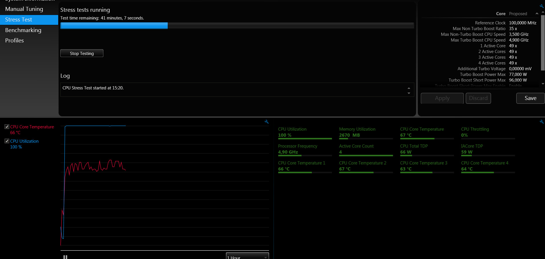

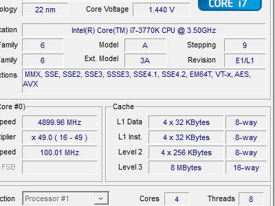

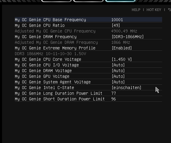

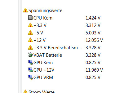

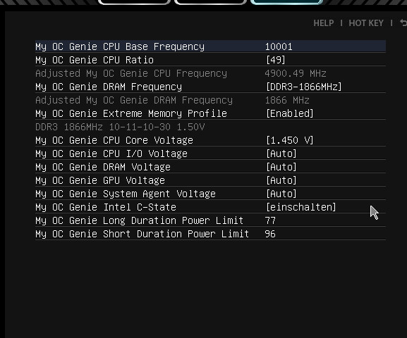

so ich lass ihn mal testweise auf 4,9GHZ laufen bei 1,45V jedoch steht bei CPU_Z 1.424 wieso???
nach 10min bewegen sich die temps zwischen 68-75grad :D 5ghz mit der gleichenspannung ist im widows bildschirm abgeschmiert

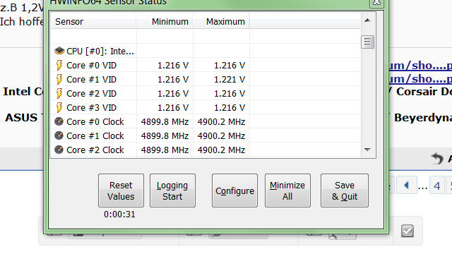

Die Spannung bricht ein unter Last das völlig normal. Auf was hast du deine LLC (Load Line Calibration) eingestellt ?
Stell die mal auf (high / 50% / Stufe 3). Schau mal mit HW Monitor was für eine VID du hast.
Denn ich würde dir mal raten über offset zu übertakten, VID + Offset + LLC ergibt max Vcore.
z.B 1,2V VID + 0,5 Offset + LLC auf high = ca. 1,3V Vcore.
Ich hoffe das man das versteht. :)
äh ???ich schau so hoch also LLC im bios auf 50%stellen ok

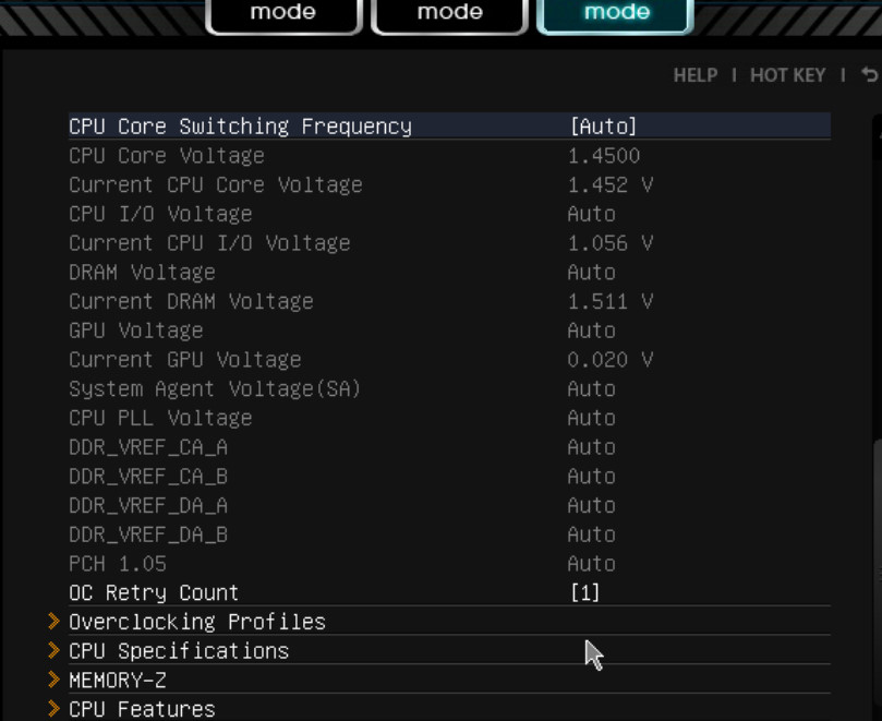

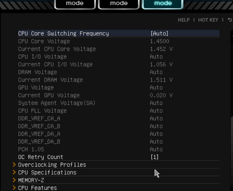

Jo, LLC auf 50% ist ok, wenn das hast 1,216 VID, hmm mittelprächtige CPU.
Denke das du so im bereich 4,6-4,7GHz deinen 24/7 Einstellung findest, 4,9GHz ist definitiv zu hoch.
Schau mal folgendes Offset + auf 0,150 mit LLC auf 50% wieviel Vcore unter Last du dann hast, das würde mich interessieren.
Tasste dich langsam mit dem Offset hoch nicht sofort auf 0,150. Mach dazu den CPU Multi auf 45 damit er nicht abschmiert.

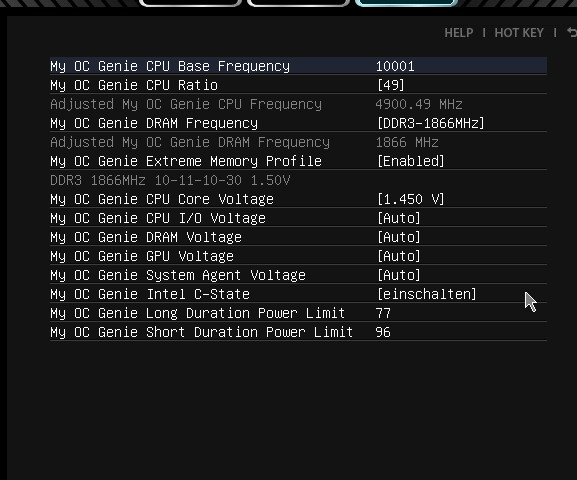

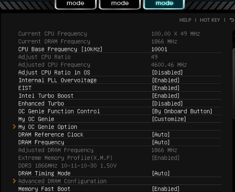

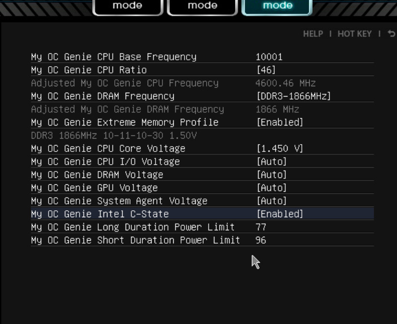

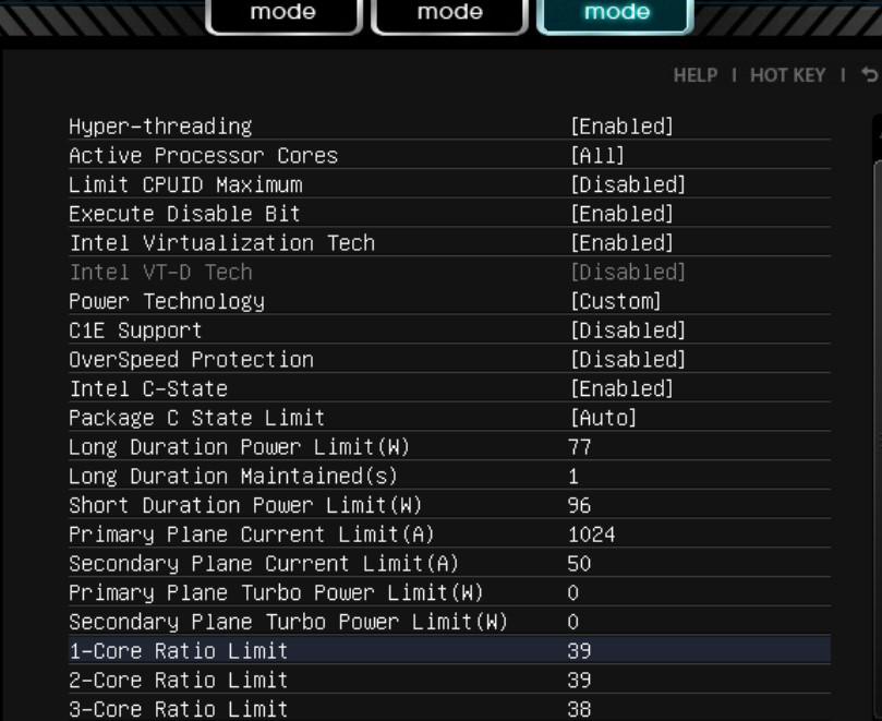

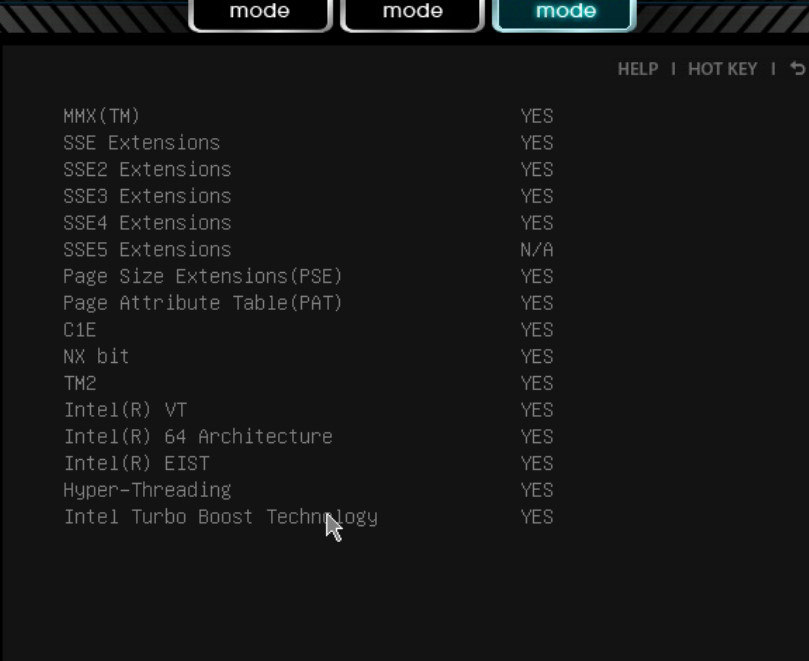

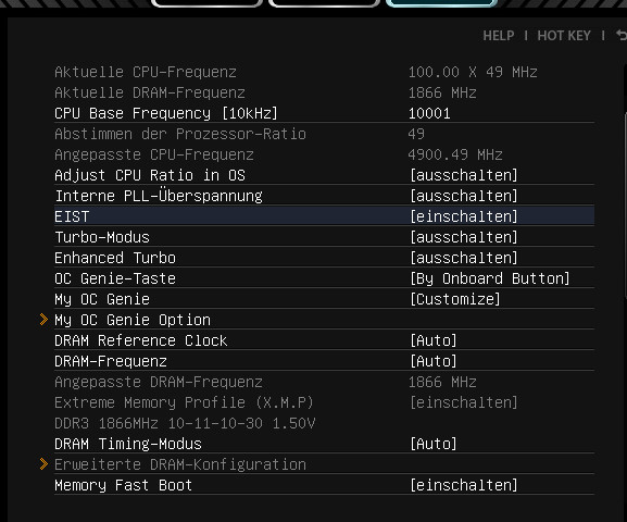

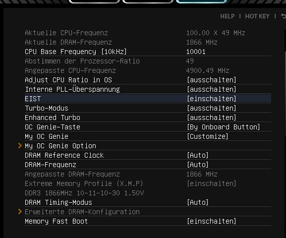

oldi46, schalte deinen Turbo ein und übertakte mit dem mach da Multi auf alle Kerne mal 45!
Internal PLL auch einschalten !
Schalte das Bios bitte auf Englisch und mach mal ganz viele Screens von allen Unterordnern,
dann schaue ich mal so finde ich nichts bei dir ! ;(

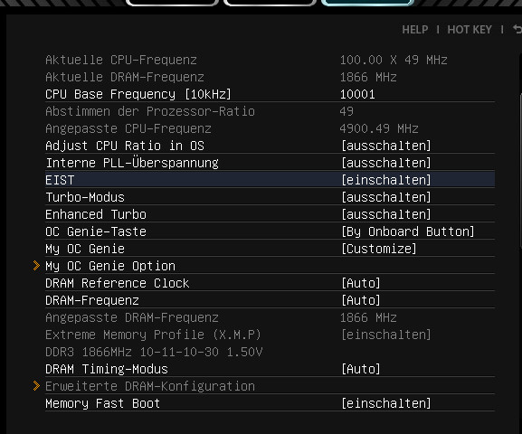

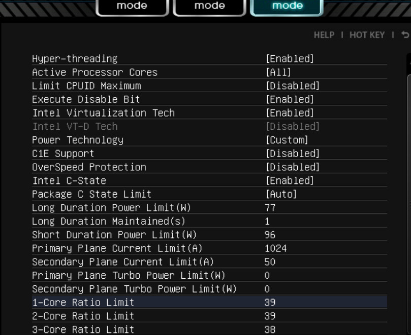

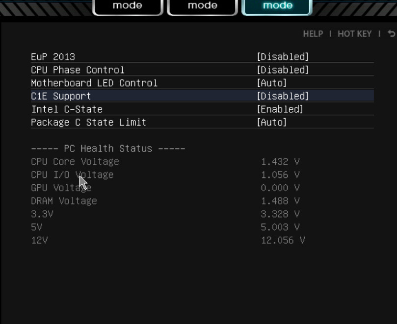

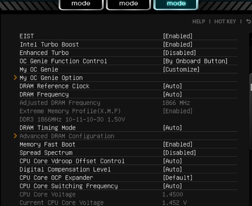

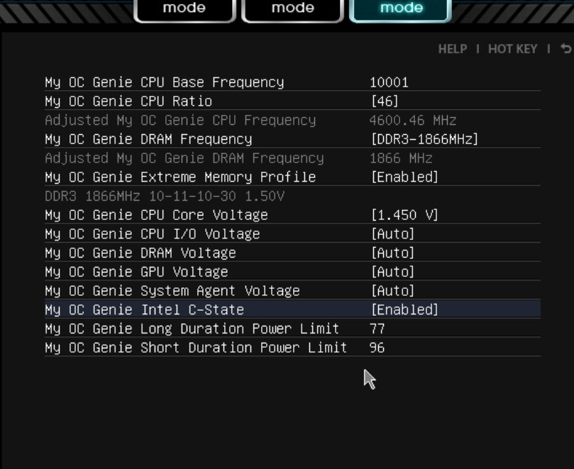

so habe jetzt runtergetakt will umbedingt bei 4,6ghz bleiben habe noch nicht spannung gesenkt da ich nicht weiß was noch zu tun ist(deiner seitts aus)

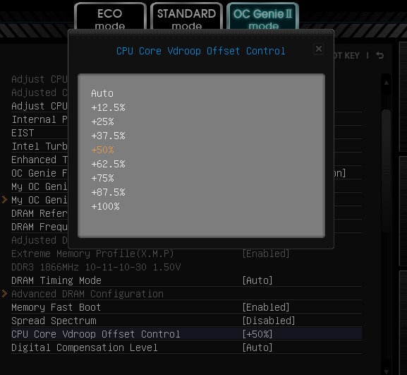

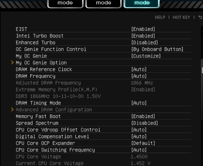

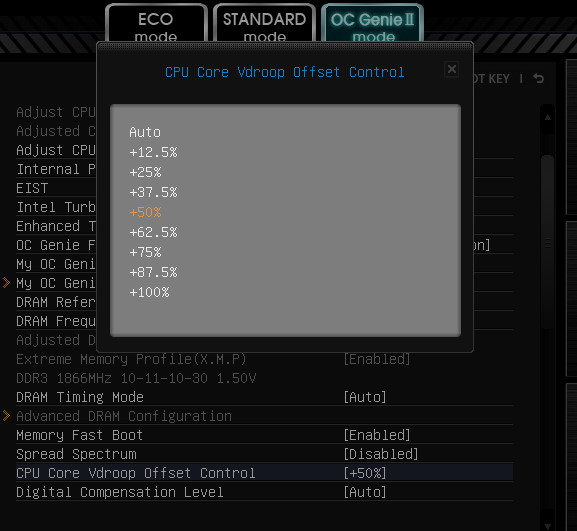

CPU Core Vdroop Offset Control müsste die Offset für deinen CPU sein. Da solltest du auf + schalten können und dann einstellen können.
Mach mal ein Screen von CPU Core Vdroop Offset Control was da drunter im Menu ist !

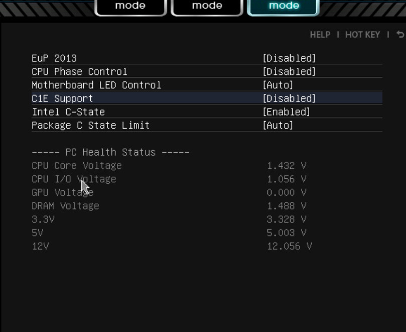

C1E kannst aktivieren
DRAM voltage mach mal 1,55V das sind 0,05V mehr als dein Arbeitsspeicher braucht bringt aber beim CPU OC zusätzlich Stabilität.

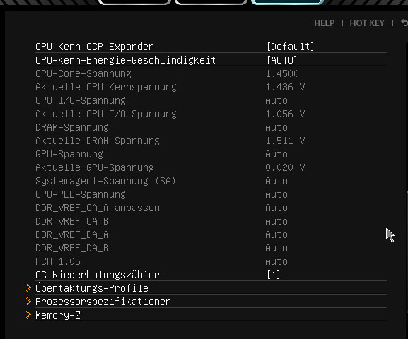

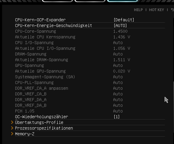

Ok alles erledigt habe auf High gestellt und auf der einstellung des bildes bei Ram konnte ich nur 1.507 auswählen ist ja aber nicht schlimm wie siehts denn mit der spannung aus da der turbo eingeschaltet würde ich gern wissen so ich den so lassen oder soll ich den auf der alten sapnnung(1,25 zücksetzen) ????
Die Spannung beim Turbo kannst du doch nicht separat einstellen das wäre mir neu.
Hast du den Offset mal aktiviert gefunden wenn nicht, dann mach mal alle Turbo Multis auf 45 und deiner Vcore manuell auf 1.275 V und Versuch mal zu booten. Schau dann mal wieviel Vcore du unter Prime 95 last hast mit CPU-Z.
und was wenn ich das aktieviert habe was ich auch gemacht habe???
