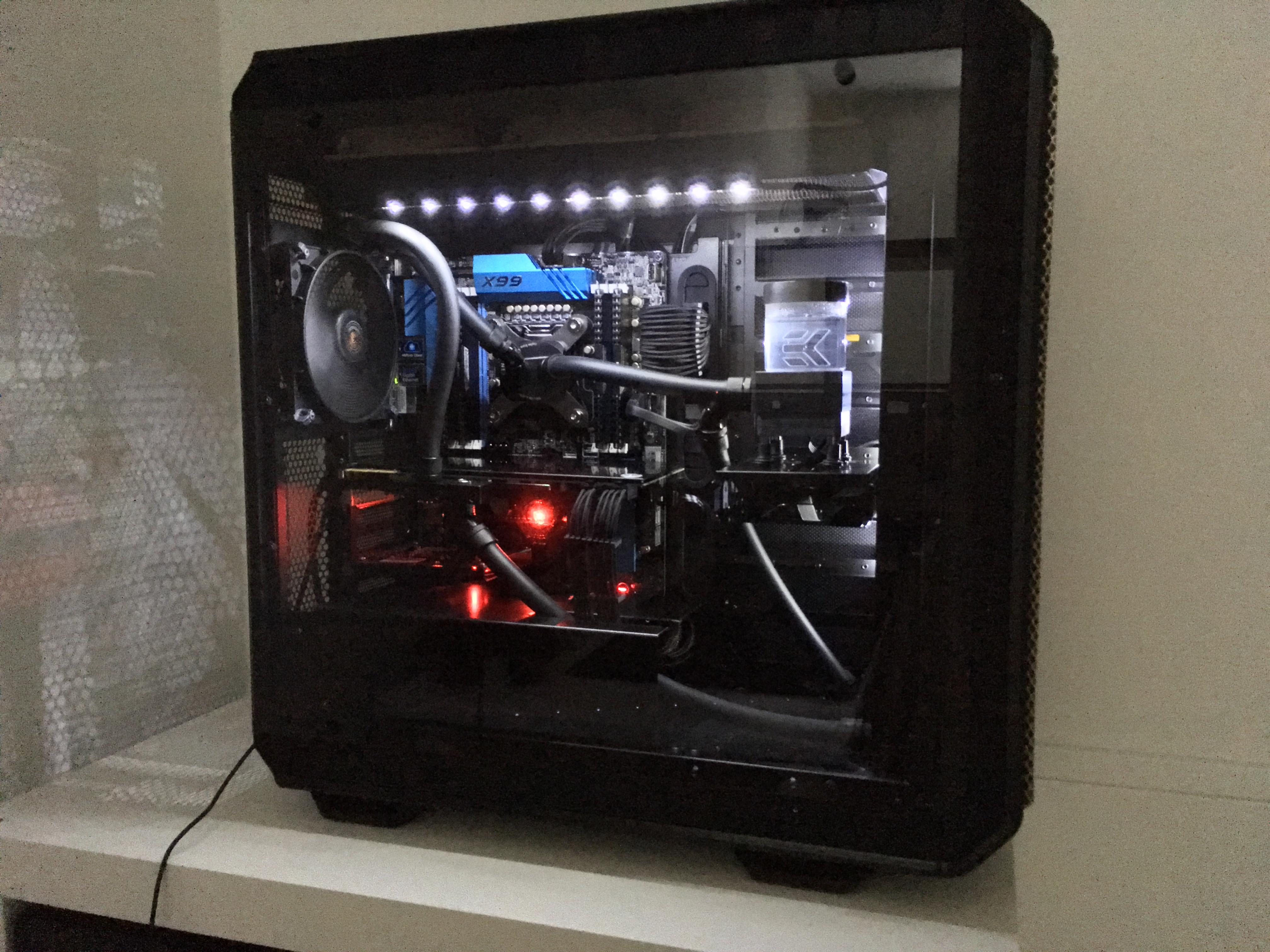

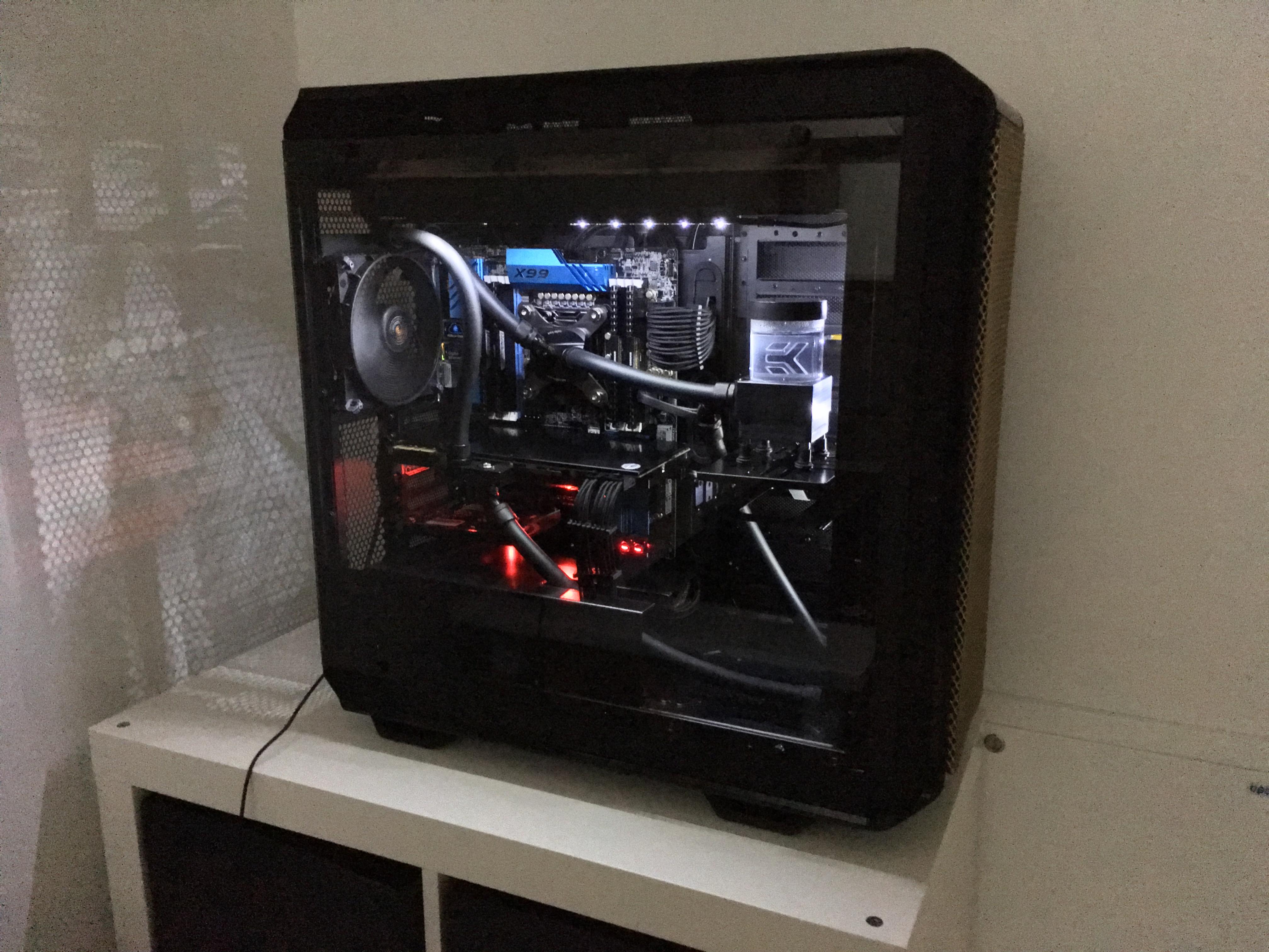

ich habe, auch im Hinblick auf zukünftige Systeme, meine alte AIO gegen eine Custom-WaKü getauscht.
Da ich kaum Erfahrungen mit WaKüs habe, würde ich euch bitten mal ein Auge auf meine Werte zu werfen. Danke.
Hardware:
ASUS Rampage V Extreme
Intel Core I7 5820K @ 3,8 GHz
Zotac GTX 1080 Ti FE @ 2,1 GHz
(die übrigen Komponenten erspare ich euch)
WaKü:
EKWB Supremacy EVO (CPU)
EKWB GTX1080Ti-Kühler
2x EKWB 480er Radis mit je 8 Corsair SP120 PWM Quiet Edition (Push/Pull)
Aquaero 6 LT
Aquastream XT Ultra @ 60Hz (3600rpm), ca 75l/h
EKWB 400mm Reservoir
(auch hier erspare ich euch den Rest, Flow ist da bekannt und muss nicht geraten werden ;) )
Aufbau: AGB -> Pumpe -> Radi unten (Intake) -> GPU -> Radi oben (Exhaust) -> CPU -> AGB

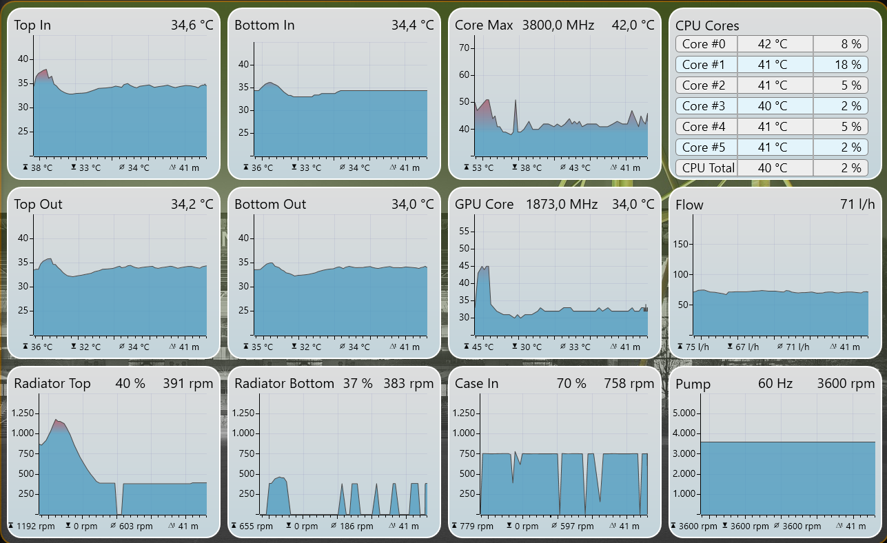

Temps Idle:
Wasser 34°C
CPU 40°C
GPU 34°C
Radiator-Lüfter 0% (aus), max 400 rpm
Ich regel die Lüfter der Radiatoren nach den Temps an ihren Ausgangen. Bei 34°C Wassertemp schaffe ich es, im Idle keine Lüfter zu brauchen.

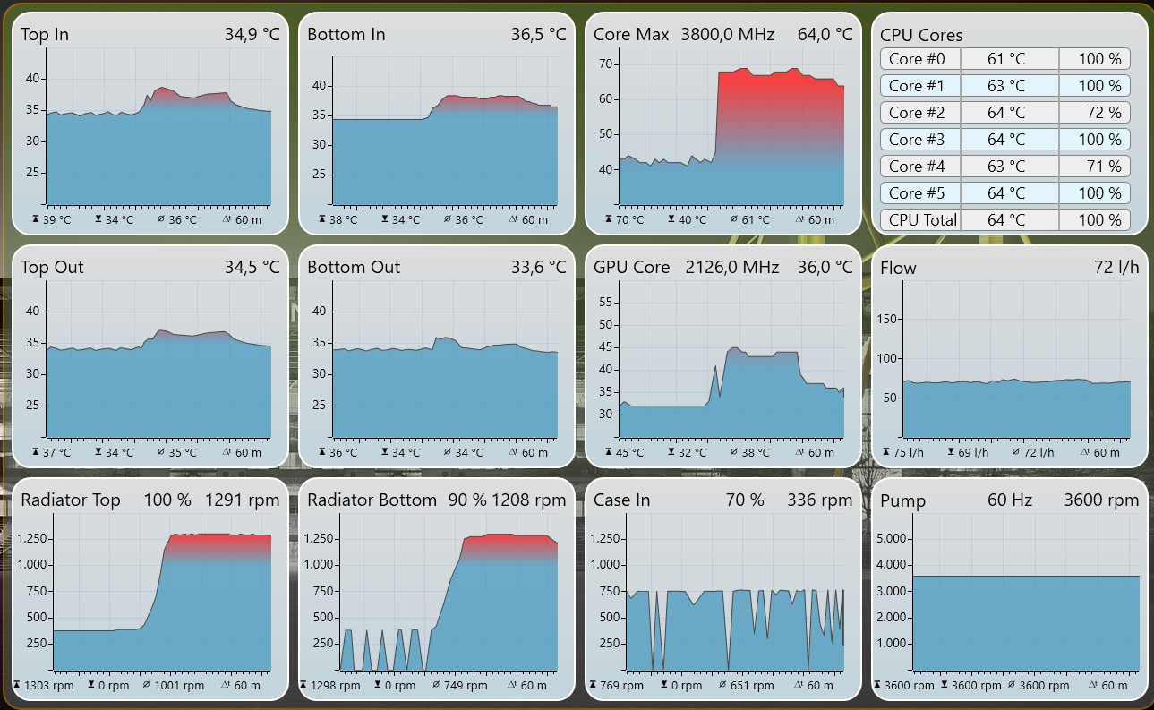

Temps Volllast (Prime95, Furmark, 2 Stunden)
Wasser 34°C (max. 36°C, da Regler langsam eingestellt sind)
CPU 65°C-70°C (finde ich zu viel)
GPU 37°C-40°C
Radiator-Lüfter 70%-100% (trotzdem noch annehmbar von der Lautstärke), versucht halt die Wassertemp auf 34°C zu drücken

LG Gebo :)Idle.pngLast.png
Das sind doch solide Temperaturen. Du könntest die Wassertemperatur noch etwas verbessern, wenn du beide Radiatoren als Intake oder beide als Exhaust umbaust. Muss der obere mit der "Abluft" des unteren "kühlen" ist das nicht super effizient.
Die CPU Temperatur ist für den Takt recht hoch, aber der eingesetzte Kühler ist auch nicht der allerbeste. Hier wären die neuen von Alphacool oder Aquacomputer besser. Wie hoch ist denn die Spannung des 5820k? Da sollte eigentlich noch etwas Luft nach oben sein beim Takt.
Hey, danke für die schnelle Antwort.
Ist vorne/unten rein und hinten/oben raus nicht wichtig für den Air-Flow? Oder kann ich überall rein pusten und nur hinten am 140er raus?
vCore ist auf 1,152V, hab ich nicht dran drehen müssen für die 3,8GHz. Läuft stundenlang stabil unter Prime. Klar sind höhere Takte möglich, aber das geht ja dann einher mit höheren Temps.
Ja, der EVO is der alte von meiner EKWB AIO, den hab ich zwar etwas reinigen können, aber die Lamellen innen sehen trotzdem übel aus. Was würdest du im Speziellen für nen Kühler empfehlen?
Danke, LG
@Gebo: Die Wassertemperatur ändert sich nicht und bleibt konstant bei 34°C in allen Szenarien, d.h. Idle, 2h Prime und Spiele spielen? Ich bin erstaunt! Wie hoch ist eigentlich in dem Fall die Umgebungstemperatur gewesen?
Ja, ich regel die Lüfter so, dass sie versuchen die Wassertemperatur auf 34°C zu halten. Maximum unter Last sind 36°C, da die Regler langsam arbeiten und nicht direkt hochdrehen
Genau, das ist nicht schlimm. Es reicht wenn ein Lüfter die Abluft von innen abtransportiert, wenn beide Radis reinblasen. den Rest macht der Überdruck an den offenen Stellen des Gehäuses. Ein Lüfter reicht, um den Flow zu unterstützen.
Da deine Kühlung sehr gut ist, ist so ein Wert wie 34°C echt schwierig zu halten über alle Jahrszeiten hinweg. Mit meinem Mora wäre es unnsig die gleichen Wassertemperaturen im Sommer erzielen zu wollen wie im Winter. Drehen bei dir dann die Lüfter auf 100% wenn das Wasser auf 36°C ist?
Ich regel mittlerweile nur nach dem Delta zwischen Luft und Wasser. Nach Wassertemperatur zu regeln macht meiner Meinung nach nur Sinn, wenn die Zieltemperatur zu jeder Jahreszeit mit vertretbaren Lüftergeschwindigkeiten erzielbar wäre.
Oder man kappt die max Drehzahl des Lüfters im Controller und lebt mit wärmeren Wasser im Sommer. ;)
