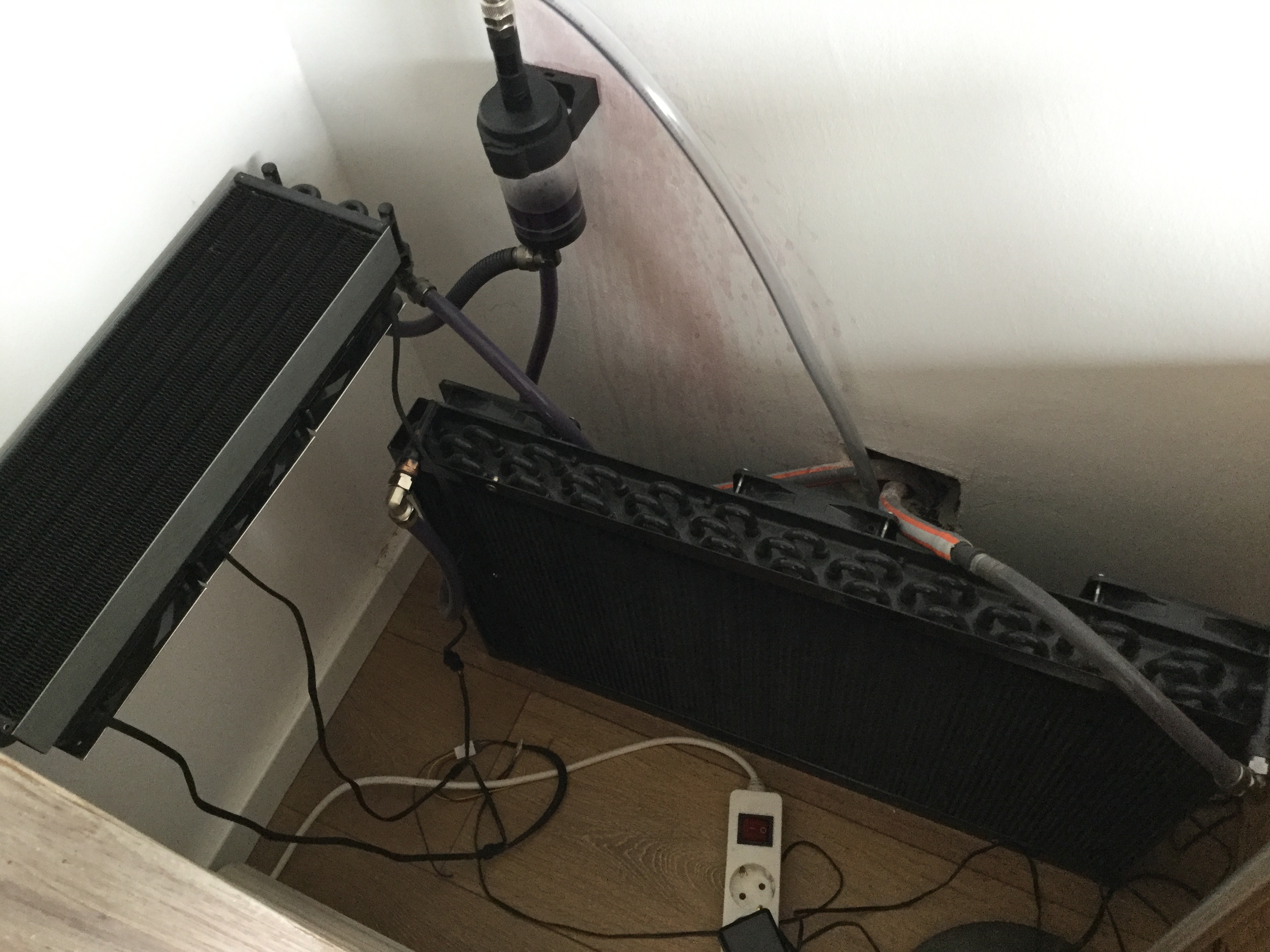

Anbei mal ein Bild von meinem externen Radiator im Wohnzimmer ( Leitungen liegen im estrich)
Steht versteckt in der Ecke.
Anbei sieht man das ich mal geringfügig zu viel Druck hatte😂
