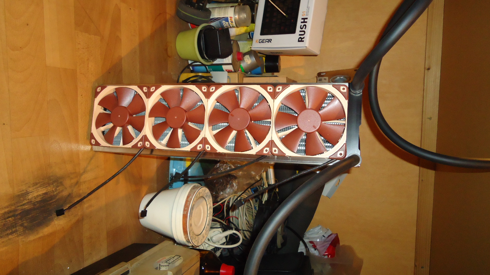

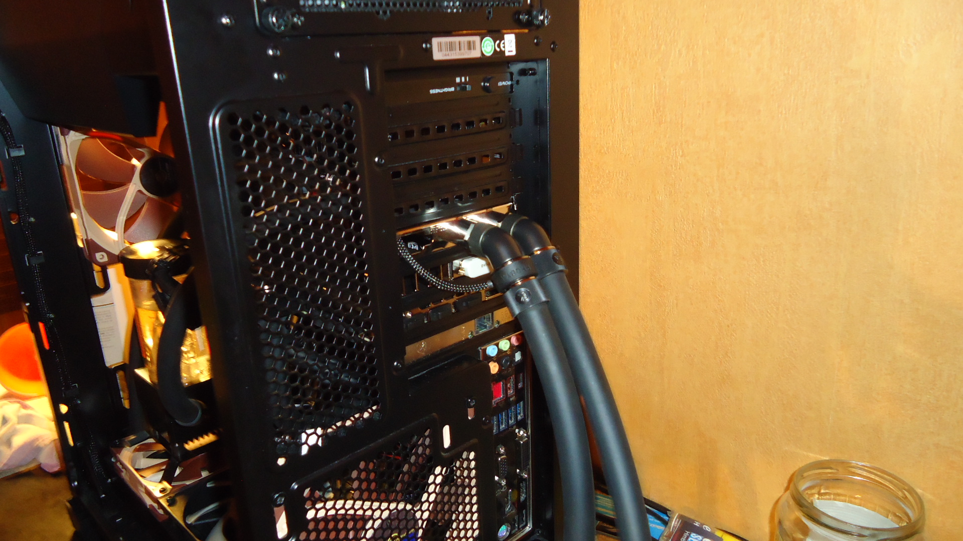

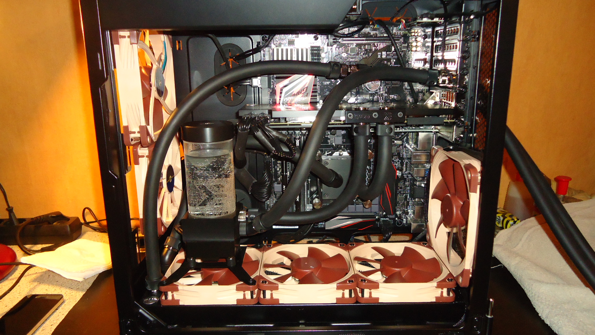

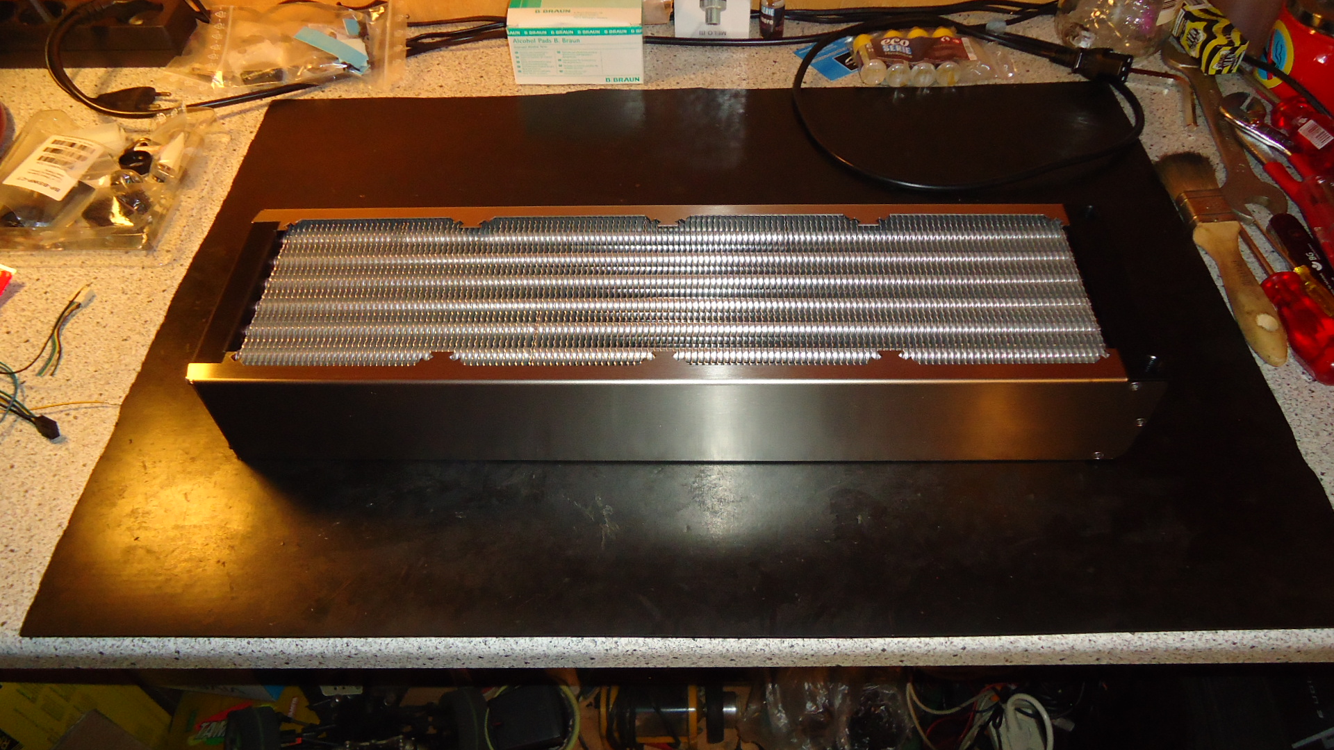

Habe mein System um einen "airplex radical 4/480mm" Radiator extern erweitert. Drauf sind 4 NOCTUA NF-F12PWM und laufen im Idle bis 35° auf 300rpm.
Intern ist weiterhin mein EKWB 360Se mit drei NF-F12PWM und die laufen im Idle auch bis 35° auf 300rpm.
Erst ab 35° gehen bei beiden Radis die FANs auf fix 700rpm.
Im Dauertest von 4h; BF1 1h, BF4 1h, 2h Dirt4 und alles in WQHD Auflösung. Dazu noch mir 3DMark Firestorm Extrem und Ultra. Und jetzt das beste, die Wassertemperatur wird maximal 36°. GPU maximal 46° bei meiner 1080ti.
Im den Sinne danke für den Tipp einen externen Radi dazu zu nehmen. Hat voll hin gehauen!!!
Hier für die, denen es interessiert ein paar Bilder von meinem Wakü System:

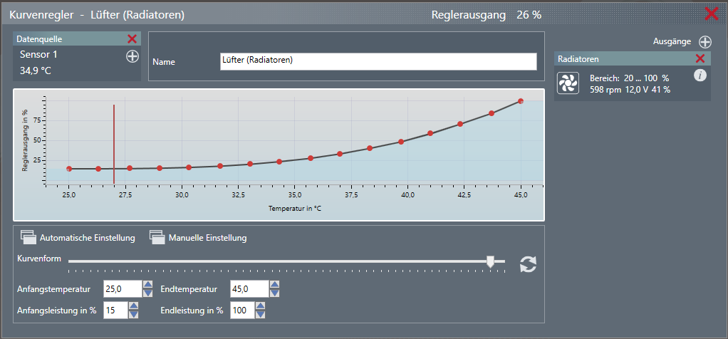

bin gerade zufällig über den Thread gestolpert. Genau das was ich gesucht habe :D
Ich habe im Idle um die 35°C Wassertemperatur.
Die Lüfter sind allerdings so eingestellt, dass ich sie nicht hören kann. (600rpm)
Ist Temperatur okay oder sollte ich die Lüfterkurve evtl. anpassen?

Idle ist doch wurscht, und voll in Ordnung. Bin grad auch bei 34-35 Grad Idle, da hier alles passiv läuft.
Solange die Last Temperatur passt...
PS: Um sagen zu können, ob die Temperatur in Ordnung ist, muss man noch die genauen Eckdaten deiner Wakü, sowie deine Raumtemp. kennen.
