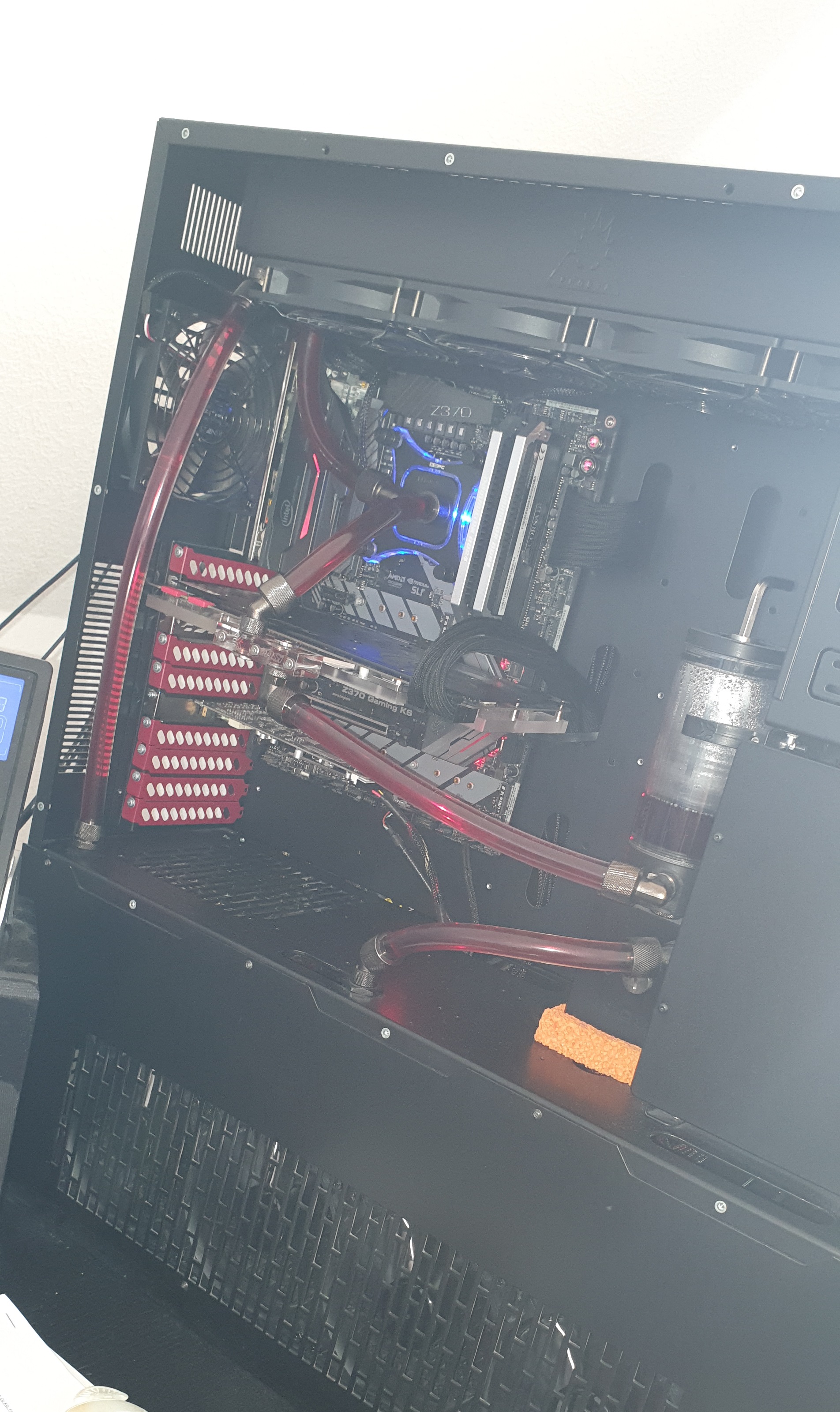

Das liegt möglicherweise daran, dass meine beiden unteren Radiatoren abwärmetechnisch nicht ganz optimal zueinander sitzen (bzw. die Lüfter auf den Radiatoren).
Der untere linke Radiator läuft push und der rechte läuft pull.
Da zwischen den unteren Radiatoren locker 5cm luft ist, überlege ich jetzt beide auf push laufen zu lassen, dann wird jeweils die kältere Außenluft durch den Radiator nach innen gepustet. Der Radiator im Deckel ist inaktiv und schaltet sich erst ab einer Wassertemperatur von 30°C ein.
Glaubt ihr es bringt etwas, wenn ich die beiden im Keller auf pull laufen lasse?

Ja, würde es definitiv mal probieren, dass alle Frischluft bekommen. Die Abwärme wird dann schon den Weg nach draußen finden. Aber an deiner Wassertemperatur mit etwa 5K Delta (bei ~300W Abwärme) ist definitiv nichts auszusetzen mit den internen Radiatoren.
Man muss das Temperaturdelta, die Abwärme und die Lüfterdrehzahlen gemeinsam betrachten. Die Lüfterdrehzahlen sind aktuell locker 30 % höher, als sie im Idealfall sein müssten, um ein 5 K Delta bei 300 W Abwärme zu halten.
Edit 1: Mit drei 480 mm Radiatoren kann man sich so ein kleines Frischluftproblem natürlich leisten.
Edit 2: Ein paar Winkel weniger würden dem Durchfluss sicher guttun.
Edit 3: Stimmt die Durchflussrichtung beim CPU-Block?
Erstaunlich hoher Durchfluss (190 L/h) bei zwei Kühlkörpern, ein 420er und dazu noch jede Menge Winkel und kleine Krümmungsradien bezüglich Schlauchbögen und das mit nur einer Aquastream Ultimate bei nur 4 Meter Förderhöhe, sowie 500 L/h.

Danke Leute für eure Tipps.....ich hab da einiges an Hausaufgaben..... :)
Danke für den Tipp - da hätte ich eigentlich selbst drauf kommen können ;)
Deckel runter --> Temperaturen unter im Quick-Bench:
  • CPU: 63°C
  • GPU: 72°C
  • Wasser: 32,5°C (!!!!) - im Vergleich zu vorhin 40°C und steigend
CPU und GPU ~ 10°C runter bei gleichzeitig reduzierter Wassertemperatur :cool_alt:
der EK Classic-Waterblock ging zurück (1 Gewinde war nicht gefräst) und dafür kam heute der EK Quantum-Waterblock. Zudem habe ich heute den 2. Radi in Betrieb genommen. Ergebnisse unter Last:
  • GPU: 51°C
  • CPU: 69°C
  • Wassertemperatur: 35°C
Somit also alles ok!! :-D
Danke für Eure Tipps und Hilfe
