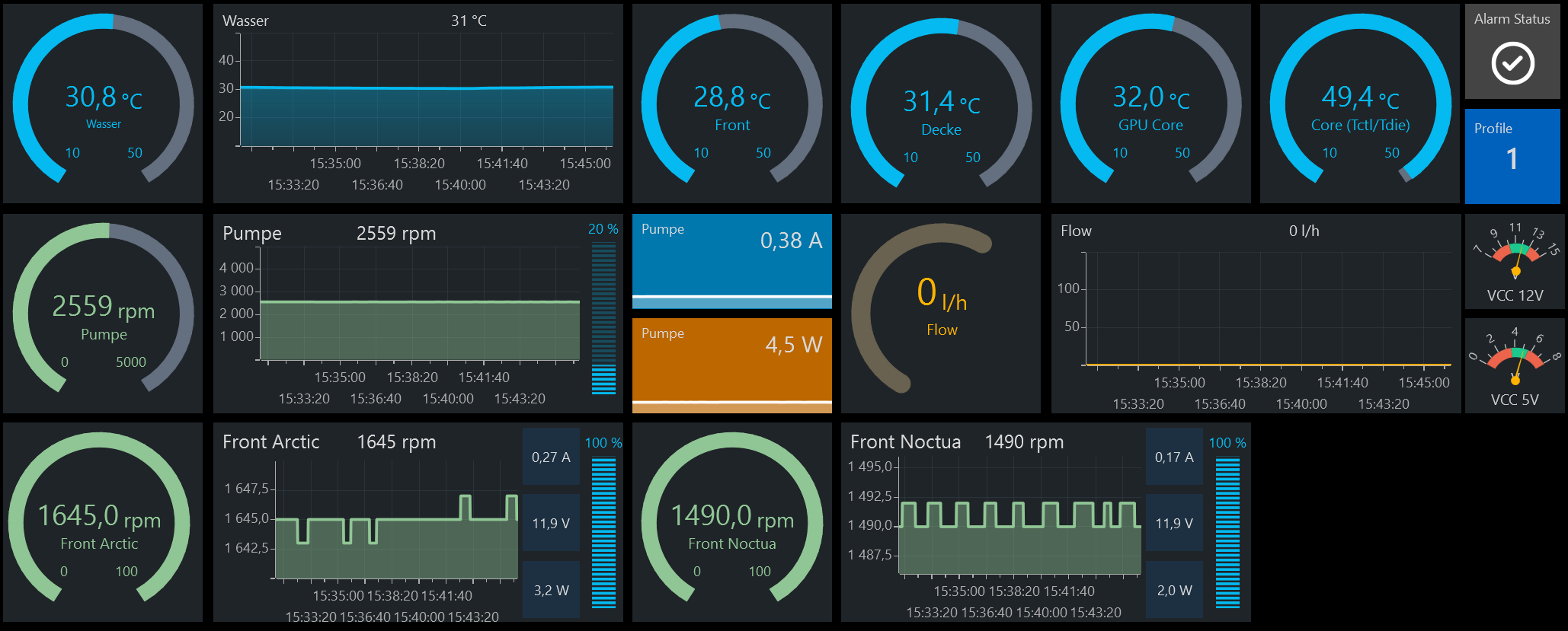

bei mir sieht es aktuell so aus:
Front = die Temp die vorne angesaugt wird, decke = die temp die rausgeblasen wird.
lasst ihr die pumpe immer auf 100% laufen? ich hab die so eingestellt dass sie erst ab 60°C CPU Temp voll aufdreht.
bzgl. Durchflussensor: ich habe aktuell den alphacool Eisflügel auf dem tisch stehen und bin am überlegen ob ich doch eventuell den high flow next von aquacomputer kaufen sollte, was denkt ihr?

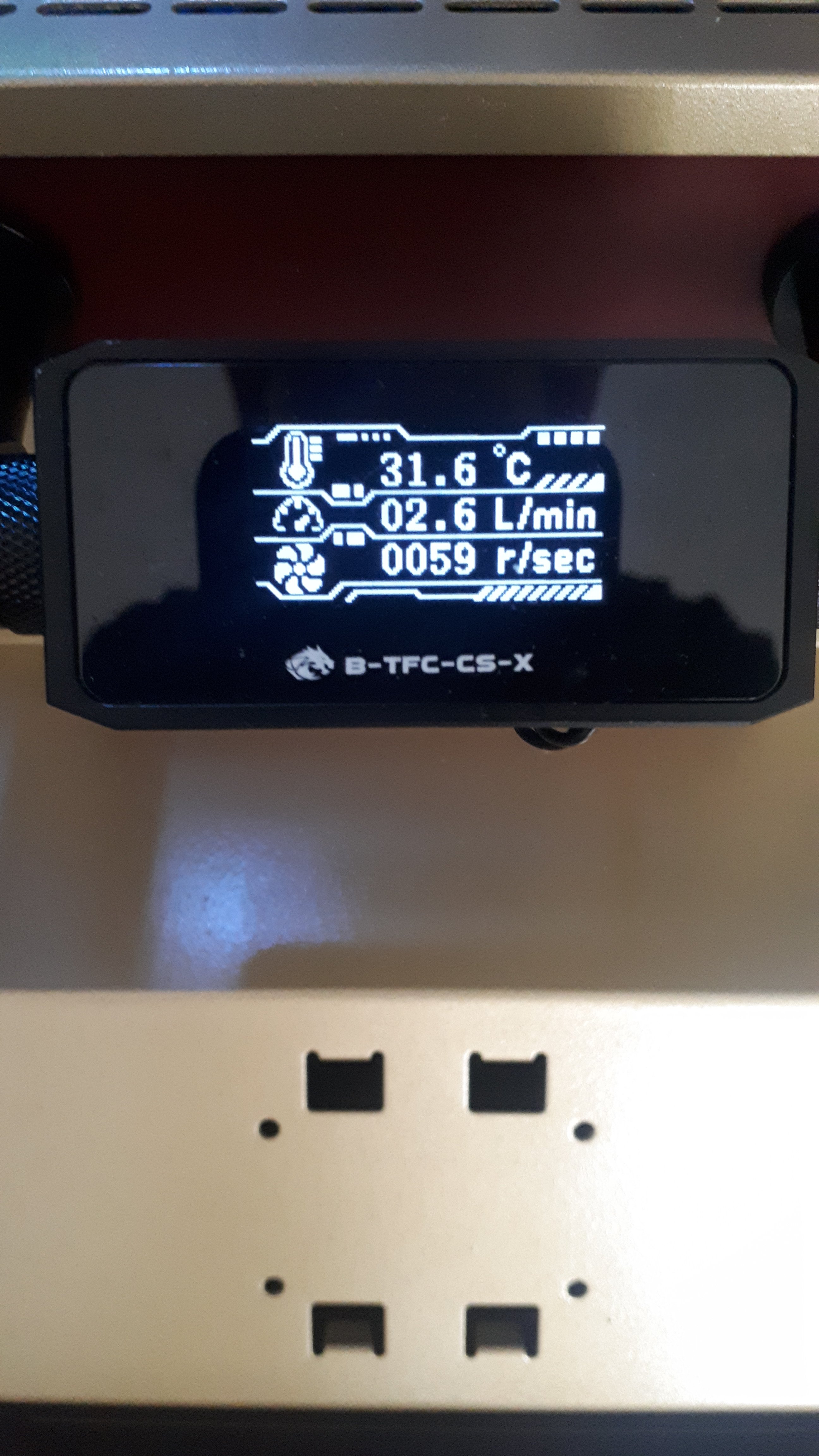

Sensor: Bykski Didigaler Temp & Durchfluss Sensor B-TFC-CS-X

Du hast den Bykski Sensor...lt. Igor sind die/ähnliche zumindest beim Durchfluss nicht so zuverlässig. (wobei ich finde, dass es ausreicht :) )
Aber Temperatur sollte er eigentlich korrekt wiedergeben ?

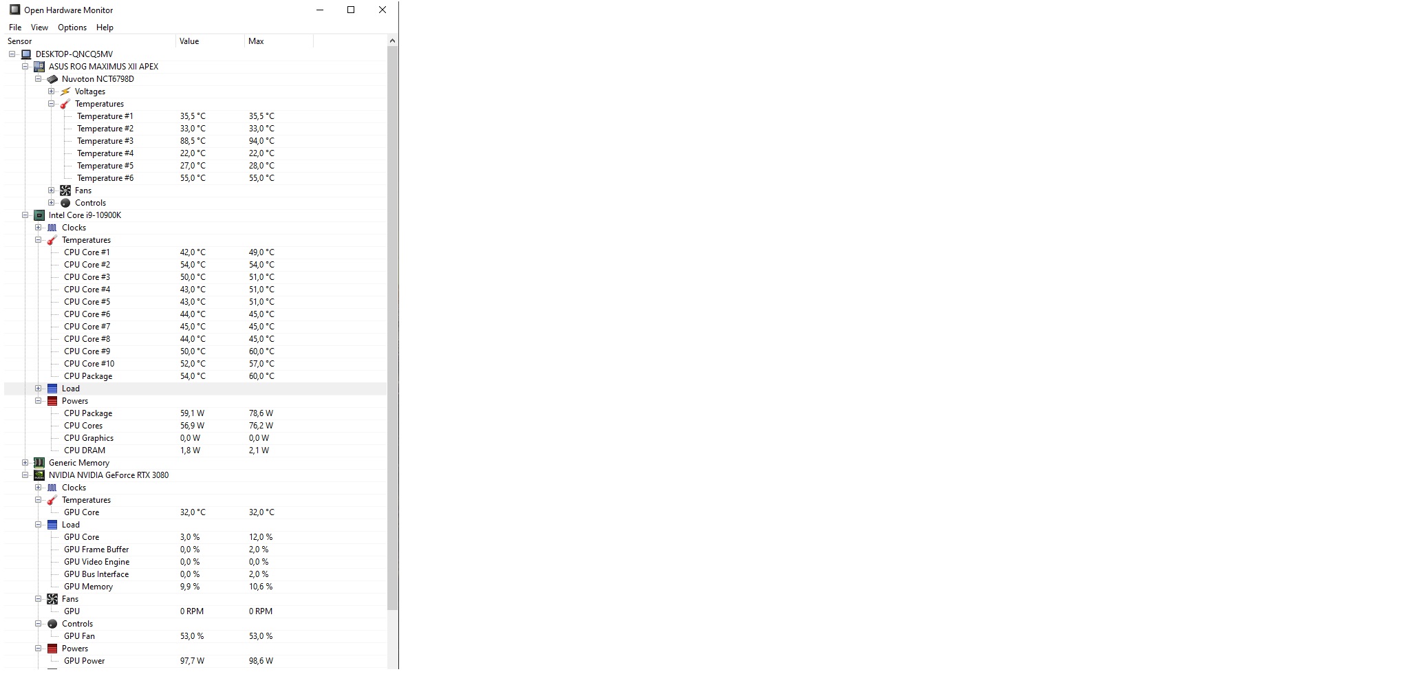

Vykos schrieb:
Die Temps werd ich heute abend mal mit dem HW Moni kontorilleren, und verbessere diese bei nöten :)
Leider konnte ich gestern die Temps unter last nicht testen. Hier aber mal Idle.
(PS: ich bin super schlecht in der Bildbearbeitung, daher sorry ;) )
Edit: Ein Sensor auf dem Board ist hin / wird falsch ausgelsene. Selbst beim starten des Rechners zeigt er zwischen 85 und 95 grad an :D :D
