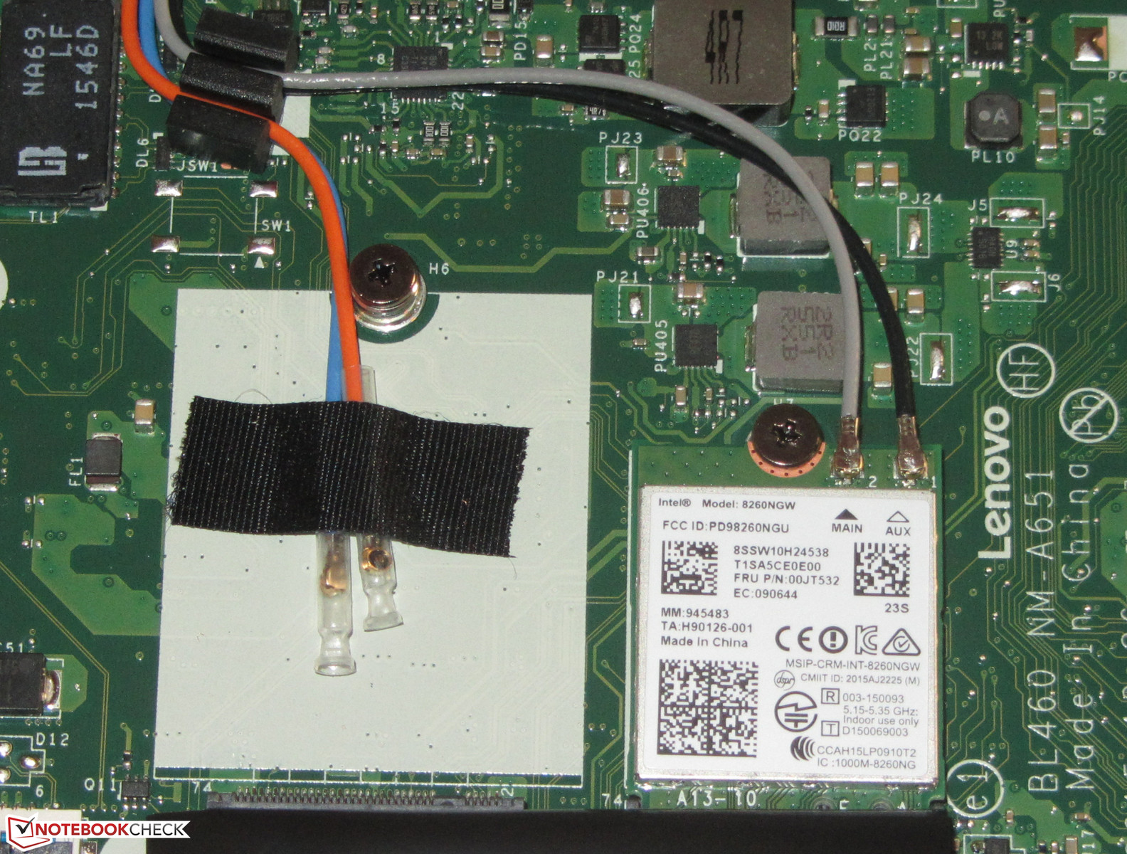

ich habe mir als Notebook gerade ein Lenovo L470 gekauft
bei Notebookcheck sieht man im Review zum 460er das eine M.2 SSD verbaut werden konnte in 42mm Länge -> Review
Mein Problem ist jetzt, dass ich mit diesen Keys nicht so ganz durchblicke
im Prinzip gibt es ja B und M
und die SSDs in 42er Länge sind B-M-Key
der Steckplatz sieht aber im 460er so aus:
und das sieht mir nach M-Key aus
passen da B-M-Key rein, also das da auf der einen Seite einfach eine Nase dran vorbeigeht?
Welche der M.2-SSDs in 42mm Länge ist gut, oder gibt es da keine großen Unterschiede?

Nö 42mm stirbt nicht aus und wird sicherlich noch da bleiben für kleinere SSDs bis 128 GB, zumindest vorerst. Alles drüber benötigt aber halt Platz für Controler und NAND, wobei sich das in Zukunft wieder ändern kann wenn neue NAND Generationen kommen und in ein NAND mehr rein passen als jetzt.
